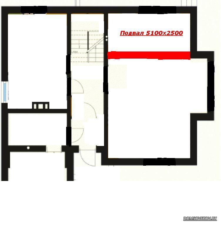

Добрый день, такая ситуация, есть проект дома, первоначально полы по грунту, участок с наклоном на пятне застройки в 10 метров - 1 метр перепада.
Возникла идея , чтобы не засыпать обратной засыпкой большой объем, сделать под кухней подвал 5х2,5
Фундамент ленточный, 40 см подушка бетонная и фундамент толщиной 25 см (перевернутая Т). Итого высоты с цоколем 2 метра.
В случае с обратной засыпкой армирование внизу и вверху по 4 стержня ф12, но как быть если планирую сделать подвал - тогда все стены укреплять вертикальной арматурой, с каким шагом?
Советуют только одну внешнюю стену заармировать по всей высоте.
Грунты - суглинок, грунтовые воды до 0,6 метра, сделан дренаж по периметру пятна застройки.
Красным отмечена дополнительная стена, которой первоначально в проекте не было, - для организации небольшого подвала

Какоето армирование страное... стенка высотой 2 метра и толщиной 25см лучше по всей высоте проармитовать везде. Сольно это по финансам не ударить но спать спакойней будет.

Ближе к внешней поверхности стенки арматура ваще просто баласт. Логичней былоб внутрению проармировать.

я про фундамент - который будет стенами подвала , вертикальной арматуры туда с каким шагом нужно, и горизонтальная в середине должна появиться , хочу разобраться

Там стенка всего 25 см толщиной... ихмо без армирования мало для высоты в 2 метра. Её либо толще сделать либо сетку арматурную вязать.
