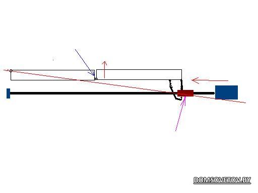

и как организовать первое движение цикла (приподнимание середины).
Мыханик мл....[IMG][/IMG]

Вик,диагональная тонкая линия это что?
Она показывает что шарнир в центре люка должен находитса над ней для безпроблемного открывания.. Убёг за хавчиком и не пояснил
