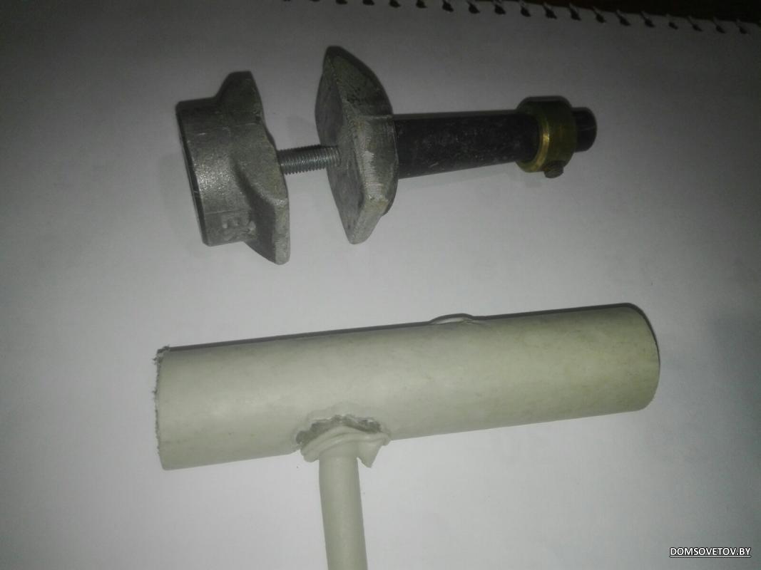

Доброго всем дня!
Нужна помощь клуба!
Повредили ПП трубу водоснабжения.
Можно ли как то запаять эту дырочку паяльником? или же лучше заменить трубу (очень геморойно так как уже лежит плитка, но на этом участке около метра свободно)?
Старый 16.11.2020, 10:11   #2 или 326974
Сергей 31
Регистрация: 13.07.2011
Адрес: Киев
Сообщений: 822
Репутация: 30
Если просто дырка, то способ на фото. Если сняли часть тела трубы то две соединительные муфты, кусок трубы и два паяльника.

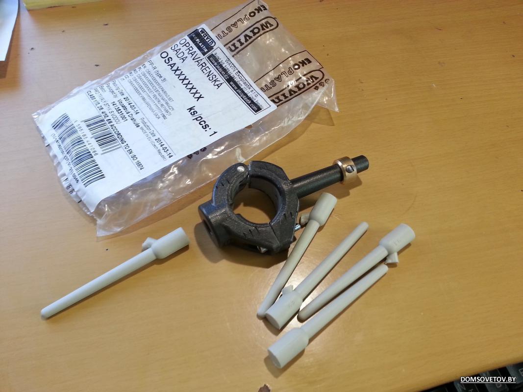

Старый 16.11.2020, 10:21   #3 или 326975
-gr-
Регистрация: 09.07.2012
Сообщений: 739
посмотрел в нете, набор хороший. но цена....
в аренду бы взять...
Старый 16.11.2020, 10:32   #4 или 326976
Сергей 31
Адрес: Киев
Сообщений: 822
Репутация: 30
Сообщение от -gr- Посмотреть сообщение
а что за набор, и где его купить?
Сами мы не местные, где у Вас купить не в курсе. А набор от экопластика под круглый паяльник.
Есть такой инструмент, переделан под плоский паяльник. Можете взять на время. Нужно купить стержни, бывают на Архитерм.
благодарю. но уже купил себе такой комплект. жабу задушил и купил ))))
