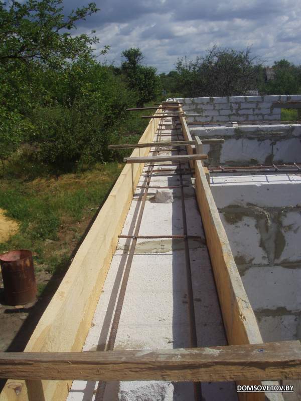

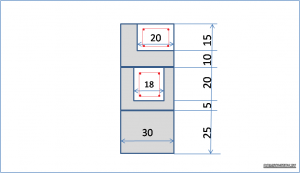

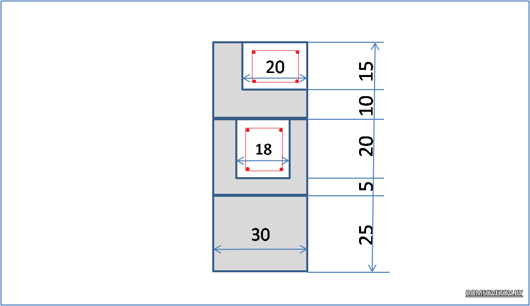

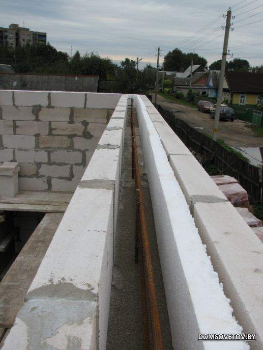

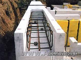

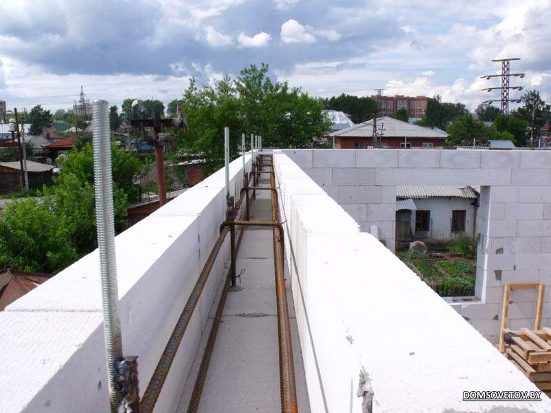

Вот, нарыл немного фоток различного устройства монолитного пояса. Понятно, видимо разные варианты - под разные цели: у кого под ж/б плиты, у кого под балки, а у кого то это междуэтажный пояс. А какой вариант будет достаточен при устройстве одноэтажного дома с дерев. балками перекрытия, как считаете ?

martin, если у вас под балками чердачного перекрытия будет монолитный пояс, тогда перемычки можно делать с меньшим армированием. Если пояса не будет - тогда перемычки нужно делать усиленные, т.к. при пролете окна 2,3 м и шаге балок около 1 м какая-нибудь балка попадает на окно по любому.
