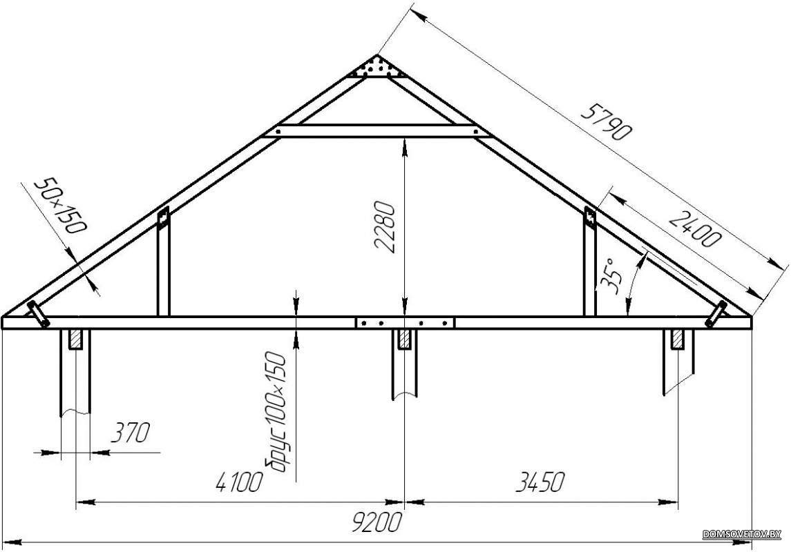

Проектирую для себя дом. Нужен совет по стропильной системе. Дом из арболитовых блоков с толщиной стен 37см 8*10м.
Крыша двухскатная. Хочу балки перекрытия вынести наружу и на них опереть стропила. Шаг стропил 0,8м. Чердак планирутся использовать как летнее помещение (утепление кровли не будет) Покрытие металлочерепица. Существует ли такая схема? Нужна ли еще опора над стеной в стропило?

к стропилам нет претензий.
а вот балки перекрытия- как там- сечение / шаг .
я так понимаю- стойки высотой в метр . на них сверху лежит подстропильный прогон. и снизу они не на балках сразу , а на таком же прогоне ледат= получается подстропильная рама

Балки 100*150 с шагом 0,6м[url="http://www.domsovetov.by/imagehosting/2013/11/30/53495299c59e72f28.jpg"][img]

zy777, По Вашим блокам нужен обязательно армопояс ,а потом можно
положить мауэрлат или доску 50х150-200мм (закрепив ее к армопоясу шпильками ).
А потом на нее можно ложить балки...

Да, так делают... сечение балок перекрытия по высоте неплохо бы было увеличить до 200 мм.
Пояс на картинке есть, мауэрлат можно ложить, а можно и не ложить.

Понял-это армопояс на чертеже -то что заштриховано...
А мауэрлат или доску ,я предложил -просто удобнее и практичнее крепить балки на стенах...
С увеличением высоты балок до 200мм, я тоже поддерживаю...

я бы балки сразу назвал балка-лага.
сеч около 200 * 70. надо же утеплитель фигачить в пол/потолок . шаг =шагу стропил.
проблем нет- пролет маленький , шаг нормальный.
Из-за того что на них будет опираться подстропильный прогон?
