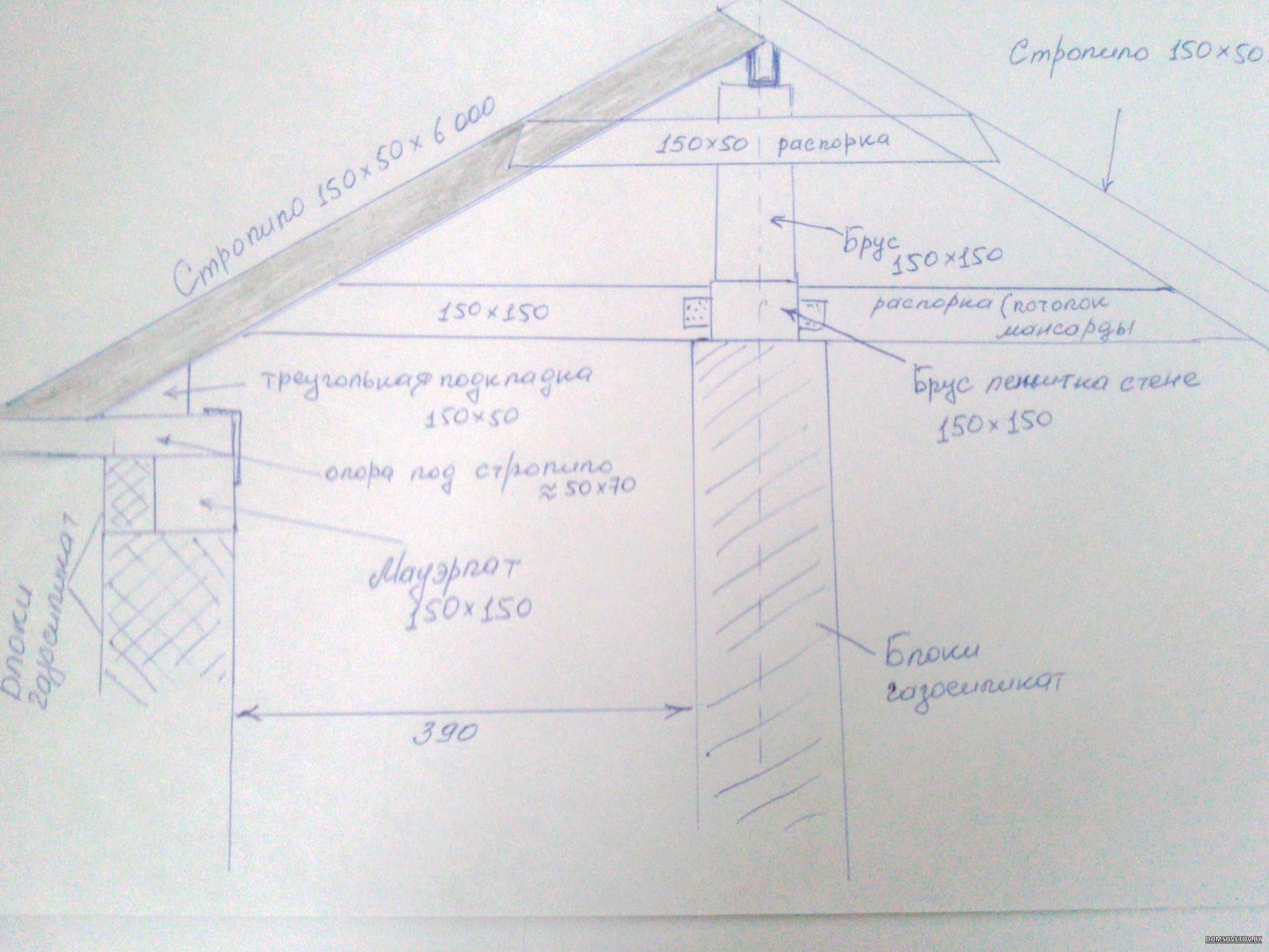

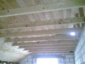

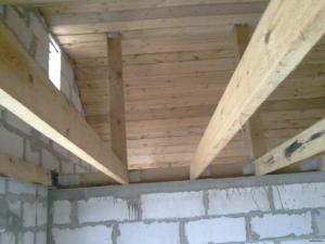

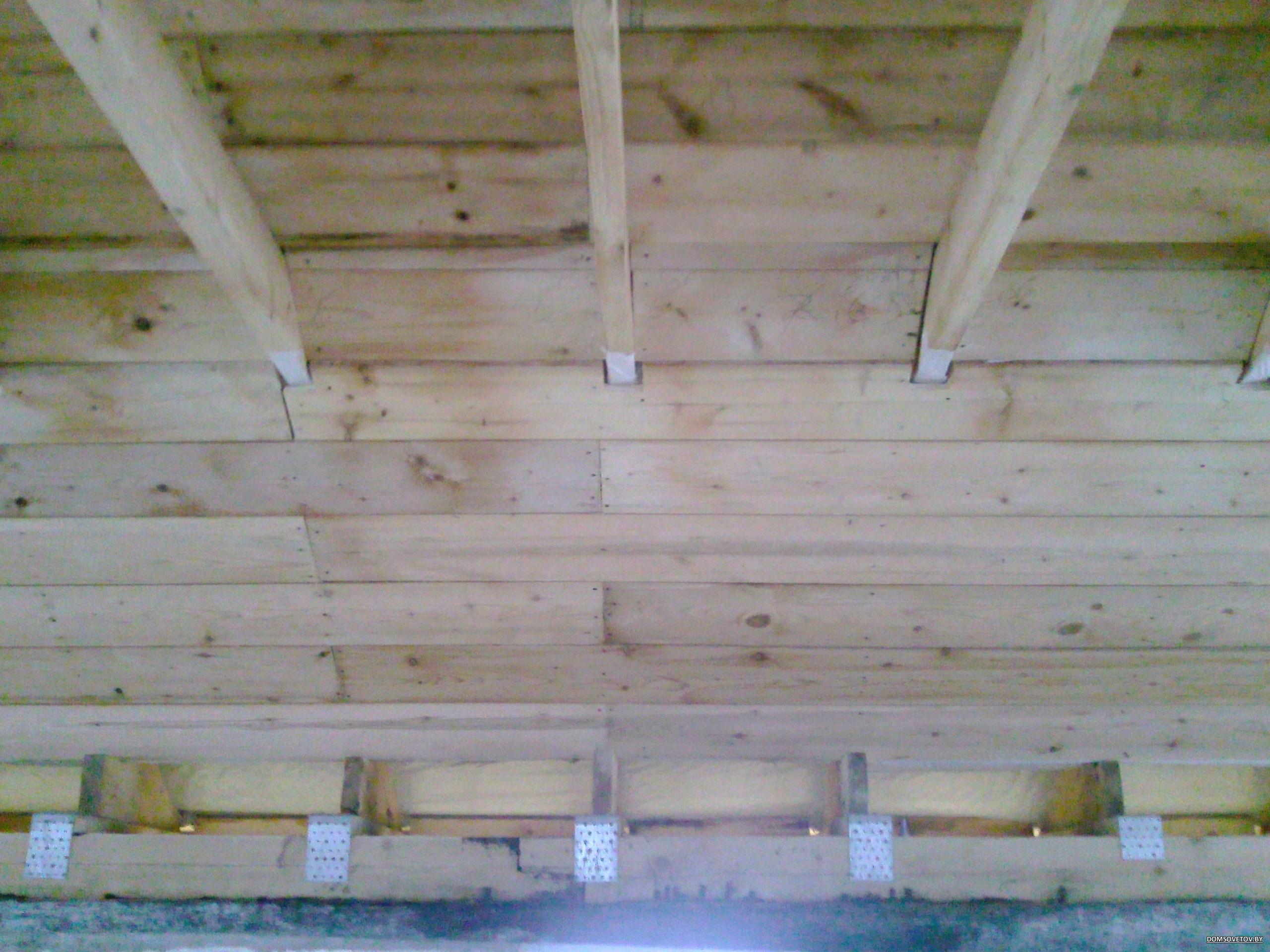

Сделали крышу с сечением стропил 50 на 150 шаг 60-65 при длине стропило 6 метров. Коньковый брус через вертикальные балки 150 на 150 опирается на такойже брус лежащий на средней стене (пятистенок) Понимаю что сечение стропил недостаточное. Но насколько вообще жизнеспособна такая конструкция? Может возможно ее как то усилить до зимы,пока она не прогнулась от снеговой нагрузки?

угол??? и чертежик/рисунок.
и назначение помещений.
фотки удались.

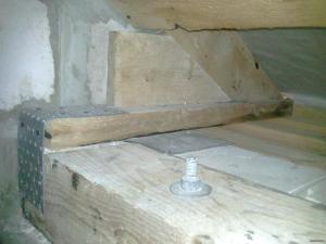

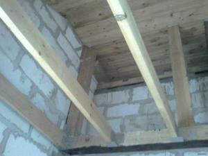

Спасибо за отклик. Угол крыши 45 град. Распорки 150 на 50 являются потолком мансардного этажа и полом теплого чердака(между стропил уложена минвата, три слоя по 5 мм). Вот попробовал нарисовать схему стропильной конструкции. У меня вызывают опасения сечение стропил(прочитал что минимум должно быть 200 на 50) и то что стропила опираются не на мауэрлат, а на такой вот сборный узел.

от бруса надо раскосы поставить. кровля ведь легкая без утепления..так?

нарисуйте для себя в правильной пропорции- тогда будет точнее понятно -как нагрузки распределятся.

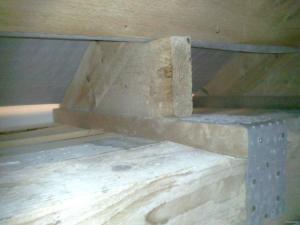

распорки идут в упор стропилам?

Покрытие-металочерепица. Кровля утеплена-15 см минеральной ваты. То что на фото-это уже фактически потолок чердака. Насчет распорок точно не могу сказать-или в упор к стропилам или соединение внахлест со стропилом? Это важно?

Сообщений: 15,413
да. в упор каждой стропилы.
получаешь треугольник жесткости. к провису только нижняя часть. её может посчитать Паша.
Граффити # 216
пжалста нарисуй поточнее и в масштабе. и где утеплитель.
(нижнюю часть стропил придется наращивать по толщине- тамака утепления маловато будет).

желательно образмерить.
без расчета на первый взгляд все проходит

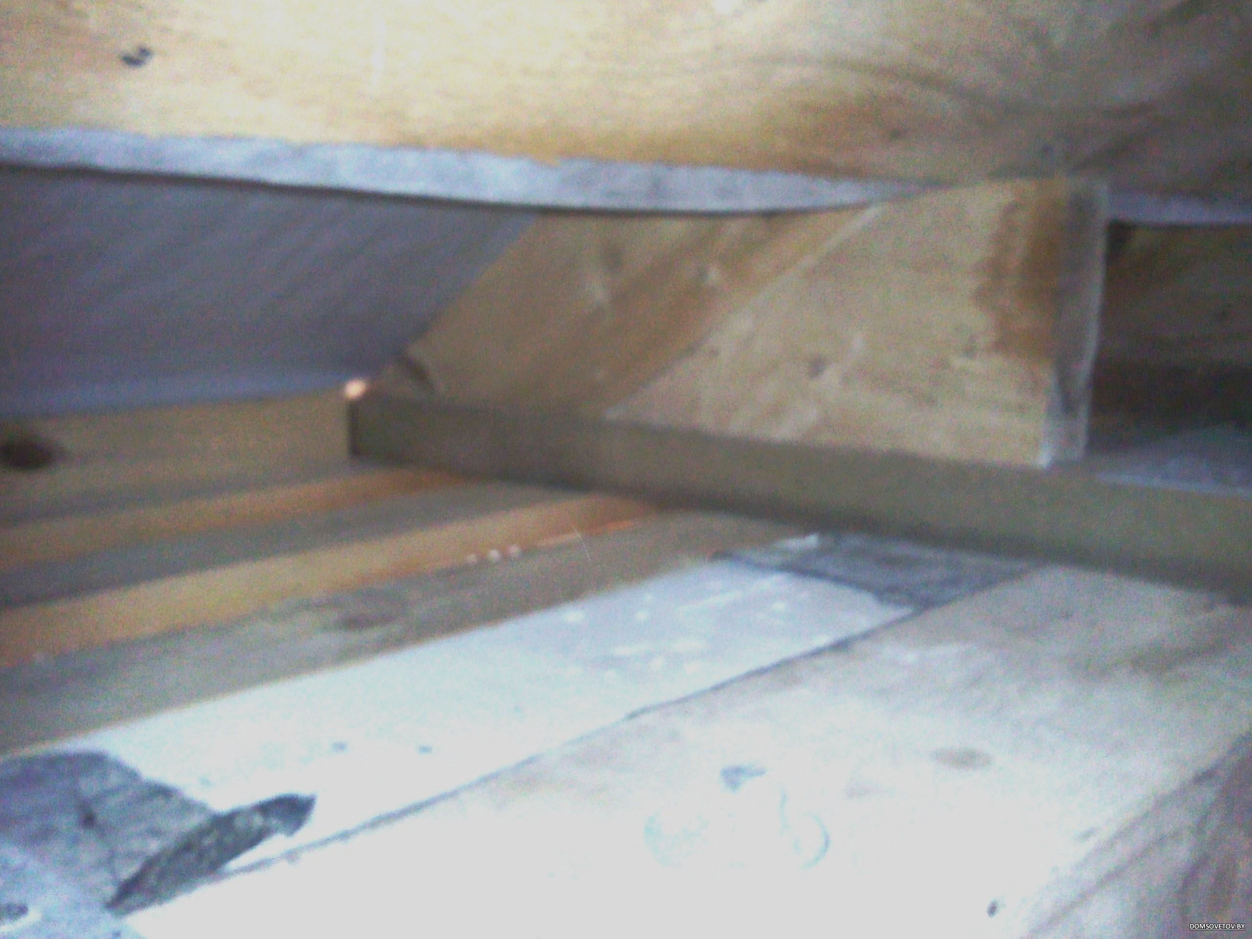

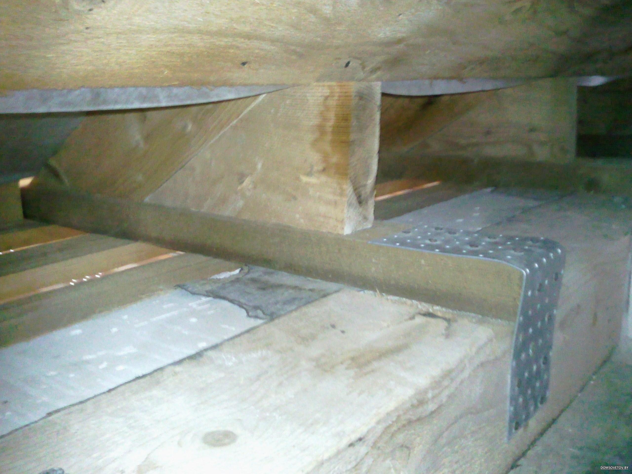

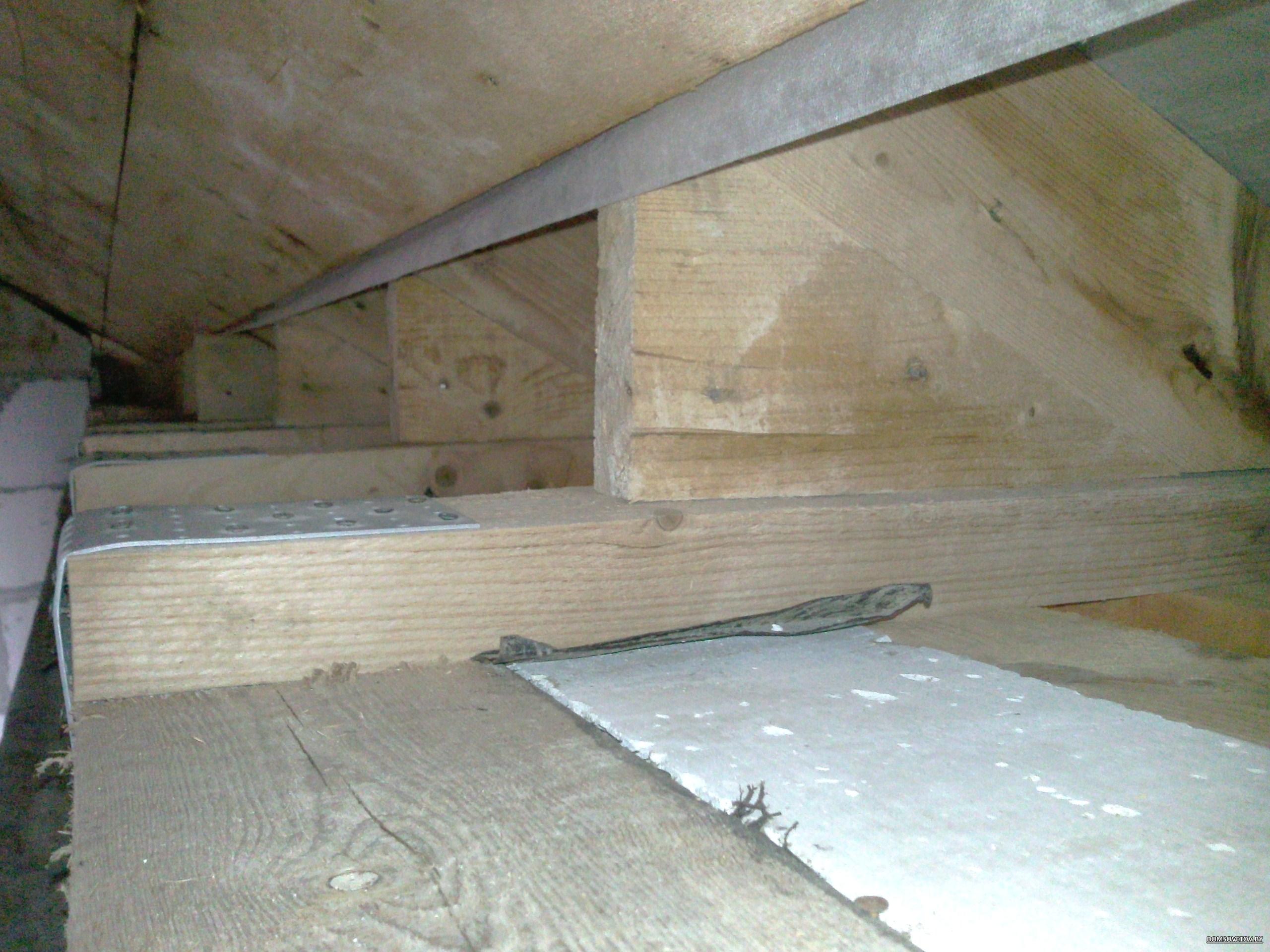

Спасибо. А что можете сказать о способе опоры нижней части стропило на мауэрлат? насколько надежен такой вариант?
---------- Сообщение добавлено в 23:15 ---------- Предыдущее было в 22:27 ----------
Может на фото не очень хорошо видно что стропило опираеися на часть доски которая выступает на 35 см за край стены, т.е. висит. Снизу к ней подшиты софиты. Так вообще делают?
