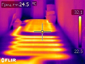

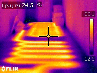

Определим схему залегания скрытых труб отопления с помощью тепловизора.
Если вы решили уложить в своем доме/квартире паркет, но не знаете где точно проходят трубы отопления в стяжке, то вы рискуете повредить их при сверлении стяжки для крепления фанеры. Ущерб может быть весьма ощутимый - от 100 у.е. в простом случае (вскрытие стяжки, ремонт трубы, устройство новой стяжки на поврежденном участке) до неприличных сумм, если вы причините ущерб нижележащим квартирам с дорогой отделкой.
Тепловизионный метод позволяет недорого, быстро и точно (до 2-3 см) определить траекторию прокладки труб отопления (в т.ч. теплого пола) и нанести эту схему на поверхность стяжки.

Тепловизором можно определить трубу до сантима. По фотографии так точно не сориентируешься. Если существует возможность сделать фотку до заливки, то гораздо проще сделать схему и нанести точные размеры. В большинстве случаев, когда прибегают к тепловизору - это "строители" типа меня, которые купили объект на стадии, когда трубы проложены и стяжки залиты.

И прав seeker, даже имея фотографии труб до заливки стяжки, попробуйте их точно "привязать" по месту с точностью хотя бы до 15-20 см, если нет опорных точек. Например, там где труба идет вдоль стены и рядом с ней, еще можно будет сказать по фото, что она, например, проходит вдоль стены на расстоянии примерно 3-5 см от нее.
Но если труба идет поперек комнаты, да еще и с радиусом, то здесь фото бесполезны. И при "хаотичном" сверлении стяжки под укладку паркета, шансы попасть в трубу довольно высоки (хотя конечно же и меньше, чем при игре в "русскую рулетку" ).
