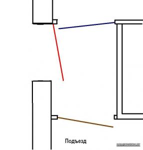

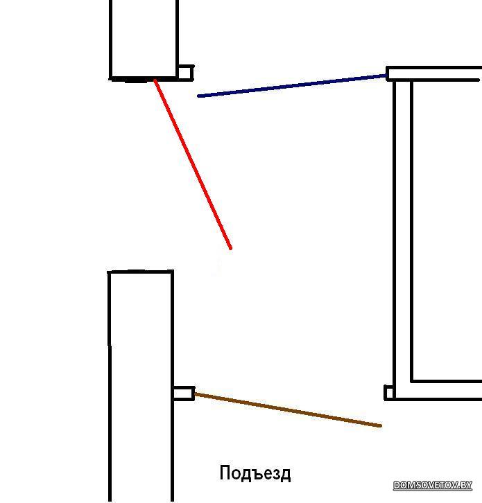

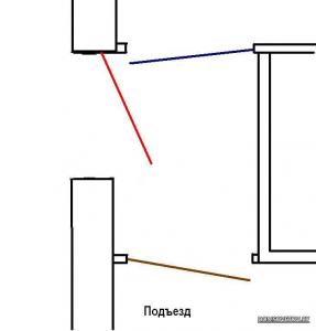

Жил я не тужил в квартире пока соседи не захотели поменять себе входную дверь...
На протяжении последних 7 лет наши двери стояли так (моя верхняя) и никому не доставляла хлопот и неудобств:
Пришёл замерщик, мать его в голову, и предложил соседям поставить дверь
вот так:
Загрузив им их пенсионерские головы так, что просто пипец. А именно, что я страшный нарушитель и не имел никакого права так ставить двери, а должен был поставить чтоб моя дверь открывалась на соседей. Оказалось что я сейчас минимум обязан убрать глазок чипа, который слева от моей двери стоит, а максимум вообще перенести дверь. При этом бьёт себя рукой в грудь со словами "Я даю гарантию на дверь!" (при чём здесь гарантия?) и "Двери должны открываться наружу, иначе это нарушение".

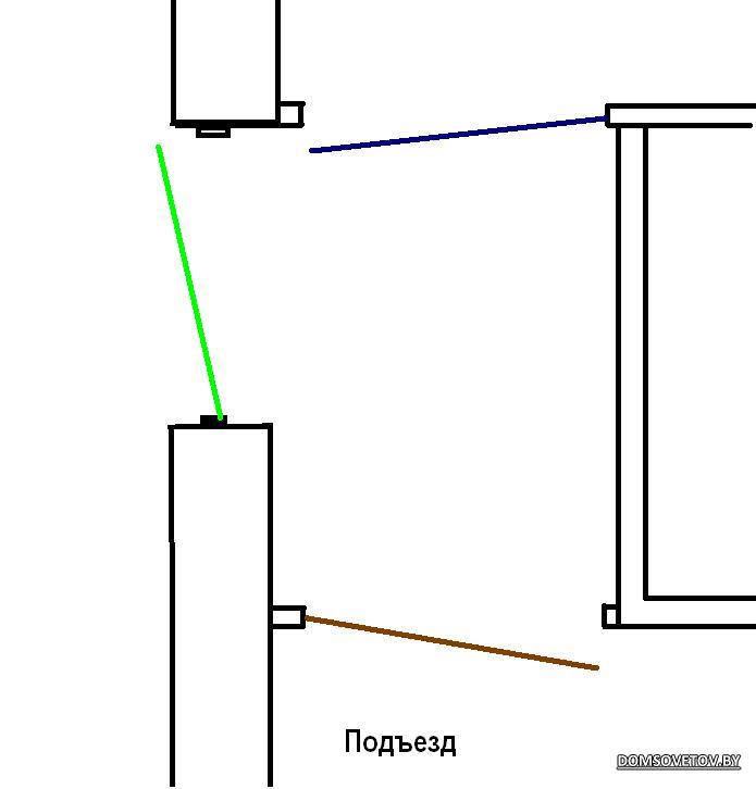

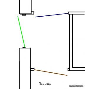

Фишка в том, что у соседей южная сторона квартиры и они летом довольно часто оставляют дверь приоткрытой для проветривания. И если они её приоткроют с такой установкой, то я свою дверь даже приоткрыть не смогу, чтоб руку высунуть и толкнуть их дверь.
Попробовал найти компромисс... Предложил поставить дверь хотя бы на 5 см вглубь проёма :
Казалось бы всего 5 см, но это даёт мне шанс открыть свою дверь почти наполовину, при приоткрытых соседских...
Но тут опять доводы замерщика: "Тогда нужно будет сбивать косяк, а зачем это нужно вашим соседям? Им так проще установить дверь, как я сказал"
