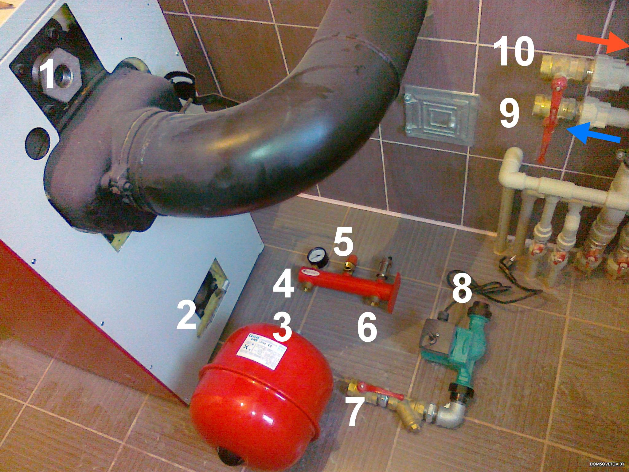

Добрый день. Выручайте. Надо собрать до кучи группу безопасности котла. На фото я пронумеровал резьбовые соединения, что бы понять, что куда закручивается.
Начну с обратки (если я правильно понимаю) :
1. соединяем 9-8-7-2 (насос\фильтр\кран\котел)
2. соединяем 3-4
3. а дальше нету соображений
Расширительный бачок ставится резьбовым соединением вверх (по другому не поставишь). На какой высоте должно быть все это красное хозяйство смонтировано по отношению к котлу?
Все трубы должны быть металлическими?

Это в комплекте шло?
Но обратке кран, фильтр, насос, кран, котёл.

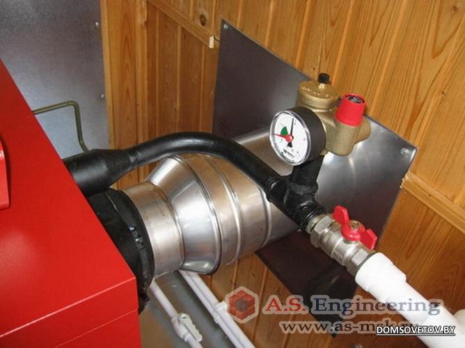

Между группой безопасности и котлом не должно быть кранов, а бачок лучше ставить на обратке, поэтому бы я её выкинул и смонтировал по другому
Бак на обратку перед насосом. Подрывной клапан и манометр в тройнике сразу на выходе из котла, а спускник воздуха на коллектор, ну или перед ним.

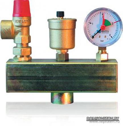

Вот нашёл примерчик

Славка А почему вы рекомендуете расширительный бачок поставить на обратке? И где в системе отопления коллектор? Все остальное становится понятно.
sasha-2004k вне форума Ответить с цитированием
Старый 23.07.2013, 23:44   #4 или 151341
Сообщений: 13,052
Если не вдаваться в физику, то мембранный бак после насоса мешает ему работать, а перед насосом помогает.
Коллектора, я так догадываюсь, у вас стоят где 10 и 9 написано.
Если есть возможность поменять вашу группу безопасности на такую, то лучше поменять (имхо)

Поменять уже ни чего не получится. Смонтирую пока, как получается. А возможность подсоединения бака на обратке предусмотрю (тройник поставлю). Спасибо за помощь.

Открываем гидравлическую схему любого котла со встроенным расширительным баком и смотрим место установки. Он стоит на обратке перед насосом. Причину этого я объяснил.
зы. Информация эта была получена на семинаре по циркуляционным насосам. И ещё.. расстояние между насосом и расширительным баком должно быть как можно меньше.

Круппа безопасности на подаче. Расширительный бак в зависимости от пасочек на фото, желательно на обратке.
Не вижу насос с байпасом на обратке с настройкой + 55 градусов.
И хорошо бы змеевик охлождения с ТС 131.
