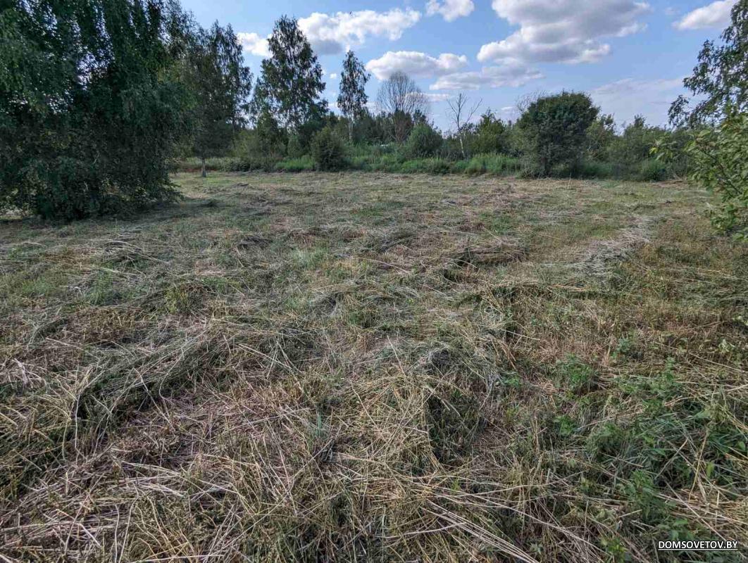

Народ, всем привет. Купили два смежных пустых участка суммарно 16.5 соток (на скриншоте). Трава скошена, но не очень качественно.
Подскажите, пожалуйста, алгоритм действий до возведения дома. Ни разу не сталкивались) Есть опыт только в ремонте собственной квартиры с нуля.
Планы на данный момент:
- межевание и топографическая съемка
- разработка "планировки" участка
- геологические исследования после утверждения пятна застройки
- возведение фундамента
1) План правильный?
2) На каком этапе нужно делать скважину под воду и септик?
3) На каком этапе нужно заниматься подводом электрики? Электрика подведена к участку, свой счетчик есть.
4) Нужно ли что-то делать с землей? Например, ровнять, вызывать трактор или мотоблок и перекапывать.
Заранее спасибо)

1. Да
2. Вода сразу понадобится, септик в общем тоже не помешает, но лучше сразу с трубами делать, а трубы это уже выход через фундамент со всеми вытекающими.... так что септик пока скорее не нужен, когда будет фундамент, тогда или вместе с фундаментом или сразу после делайте разводку канализации и вход воды.
3. Достаточно будет рабочего щитка и удлинителей. Если своя скважина, сразу туда линию подвести.
4. Просто обкашивайте, когда будет пятно застройки, надо будет снимать плодородный слой со сдвигом или на конец участка или на любое свободное место. Можете пока сделать себе простенькую беседочку если не лень чтобы было где присесть и разложить вещи до первой крыши.
Здравствуйте. Я не до конца понял, в какой именно момент делать скважину) До фундамента или после фундамента. В моем понимании сделать скважину можно тогда, когда будет определено пятно застройки. То есть сделать скважину - это одна процедура, а подключать ее "к дому" - это уже совершенно другая процедура в другой момент времени.
Основная задача - построить на участке жилой дом для постоянного проживания. Почва - торф, поэтому планируем каркасник с длинными винтовыми сваями.
На данный момент мы хотим "очистить" участок от сорняков, травы и прочих ненужных растений. Я так понимаю, для этого нужно вызывать трактор, чтоб он перекопал землю. Это одна процедура.
Но что делать после перекопки? Как я понимаю, землю нужно выровнять. Это другая процедура. Верно?
выяснить на каком участке лучше дом поставить, второй перевести в лпх
Здравствуйте. Тысяча извинений. Я не указал, что оба участка куплены в СТ с целевым назначением "для коллективного садоводства".
Насколько я знаю, в СТ с таким целевым назначением вообще нет требования строительства садового (или любого другого) домика. То есть мы можем строить, а можем вообще ничего не строить) Верно? А то вы меня напугали)
