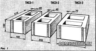

Изначально ситуация была следующая: имеется коробка дома (пока без крыши) два этажа и подвал. Необходимо было сделать блок вентканалов и дымоход. Для этого во всех трех плоскостях перекрытия был поставлен проем 40 см на 210 см. Изначально планировалось не мудрствовать лукаво и сделать все из кирпича. Но получалось очень много стенок и не очень много самих каналов. Тем более в одном из каналов я планировал пустить трубу канализации. А тут еще Tiger превозносил вентакнали из ТИСЭ. Посему решил делать именно из них. Итак, была куплена опалубка ТИСЭ-3 и началось.
