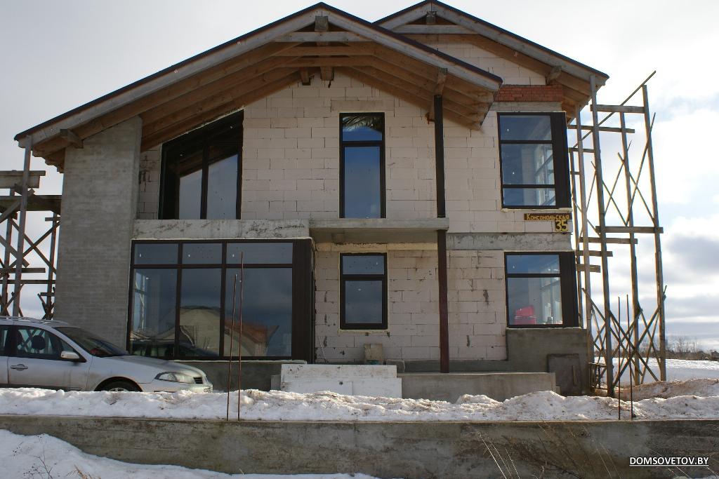

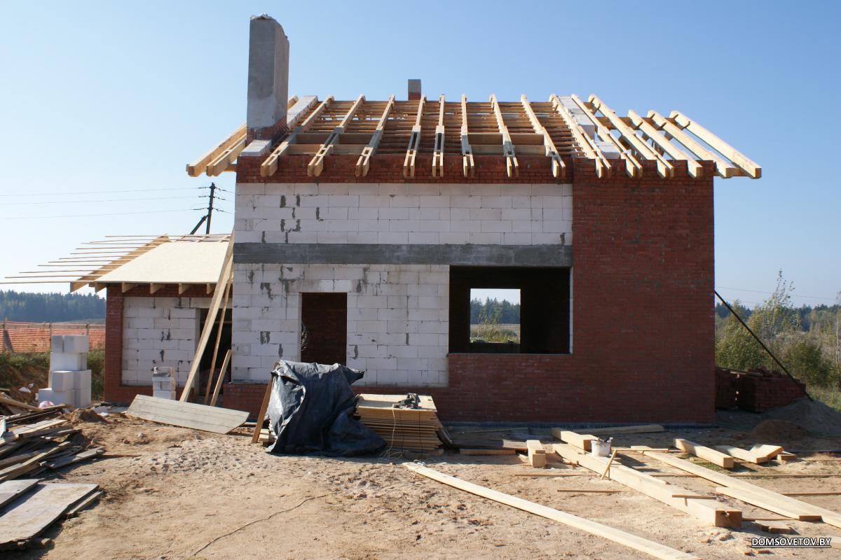

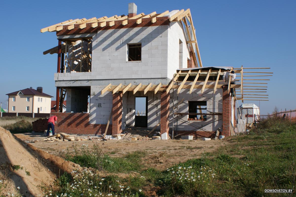

Ну и я немного. В картинках.
Делал все по проекту. С одной стороны дома плита перекрытия с армопоясом в утепление((только на хрена было его вынимать после заливки), а с другой нет.
Ещё один косяк на первом фото. Если над окном перекрытие можно утеплить, то как сделать это под кирпичом(может есть совет как это сделать). Да и с кирпичом лажа. Надо было сразу делать декоративным бессеровким кирпичом отделку.

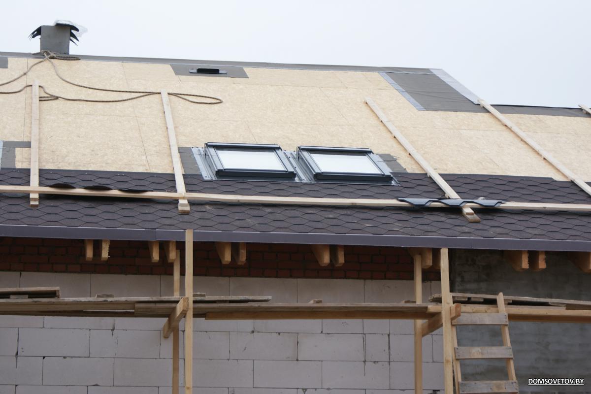

Надо было делать вентиляцию кровли не над мансардными окнами. Запенил их от греха подальше.
