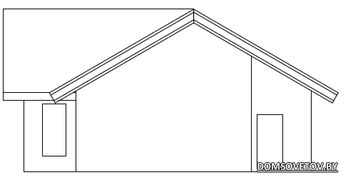

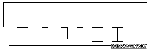

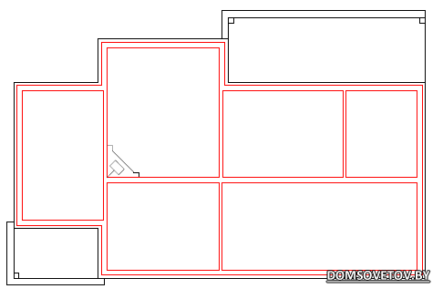

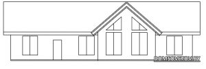

Добрый день, прошу о помощи.
Исходные данные:
Место строительства г. Гродно (Беларусь).
Дом одноэтажный с устройством потолка под мансарду.
Уклон крыши 30°.

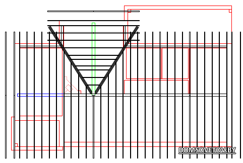

Основная стропильная система двухскатной крыши безраспорная. Стропило опирается на лежень, располагаемый на центральной стене (выведенной под конек), и связывается с другой стропильной ногой деревянными прибоинами или металлическими зубчатыми пластинами. С другого конца опирание на мауэрлат при помощи ползуна и выносом стропил за внешние стены.

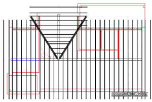

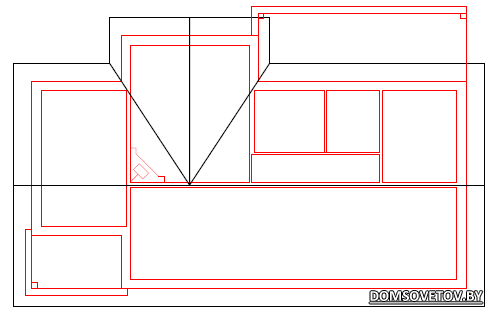

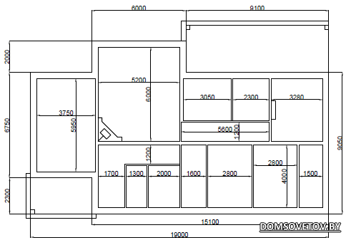

Попробовала произвести расчеты на сечение и прогиб стропил и прогонов (прикрепила файл).

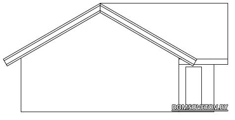

Очень хочется сделать поток в доме в виде "мансарды", чтобы был скошен. Отделка планируется вагонкой. Не знаю как лучше поступить с конструкцией потолка. Крепить его как в мансарде под стропилами или отступать от основной стропильной системы и делать что-то наподобие холодного чердака (примерно изобразила на разрезе)? Читала-читала и так и не поняла, что лучше теплый или холодный чердак.
Что касается самой стропильной системы. На центральную стену кладется прогон. Я так понимаю такое расположение обеспечивает его устойчивость? Вообще при такой схеме и пролете 8,25м делают затяжку между стропилами. Нужна ли она в моем случае и если да, то как ее реализовать? Делать какие-то отверстия в стене?
Не уверена по поводу перекрытия прогоном CD (зеленого цвета). По длине пролет 6м, а по ширине 5,2м. Стены под прогоном естественно нету. Есть ли вообще прогоны таких размеров? Ведь он должен быть длиннее, чтобы было на что опирать) И здесь, наверное, точно нужны затяжки и на какой высоте?
Заранее спасибо за помощь) Критике тоже буду рада)

ну я тут вижу интересные решения.
но делать это должны проектировщики.
двусветный зал. балкон с видом в зал.
длинные балки..стены разойдутся. надо лить пояс на высоте 4-4,5 м от пола..

центральная стена-это хорошо.
стропила надо делать составными по высоте из типовых. 150+150 *100(толщина)
(так лучше)
выставлять стропила надо точно-тогда и потолок не надо по 2 раза ровнять и перешивать.
в остальном проблем не вижу(конструктивных). теперь.
холодный чердак(получердак..с окном вентиляции чердака летом)-это хорошо. нет проблем.

Что-то я не поняла, что значит составными по высоте(
По расчетам стропила получаются сечением 25*5см. Вы имеете ввиду, что в подсчетах ошибка и надо большее сечение брать??? Так нужна ли затяжка все-таки??
Как делать прогон зеленый? Ведь он такой длинный.... и нужна ли затяжка на стропила, опирающиеся на этот зеленый прогон?
Спасибо.

@Linusik, в подсчетах всё примерно верно. 250*50 тоже норм (200утеплитель)
просто для кровли уже стало традицией 150*50 ..200*50..
(просто 250 напилить сложновато бывает)
толщина 50 как бы нормально..но 65 или 75 будет лучше.
(у меня 65 ).
потому как потом потолок должен быть недвижим. а ветровой напор реально кровлю нагружает на прогиб.
а нам трещины в гипсаче не нужны

А может у кого-нибудь есть предложения как лучше сделать навес над верандой? Отдельно крепить крышу с примыканием к стене? или как-то изгибать основную кровлю??
