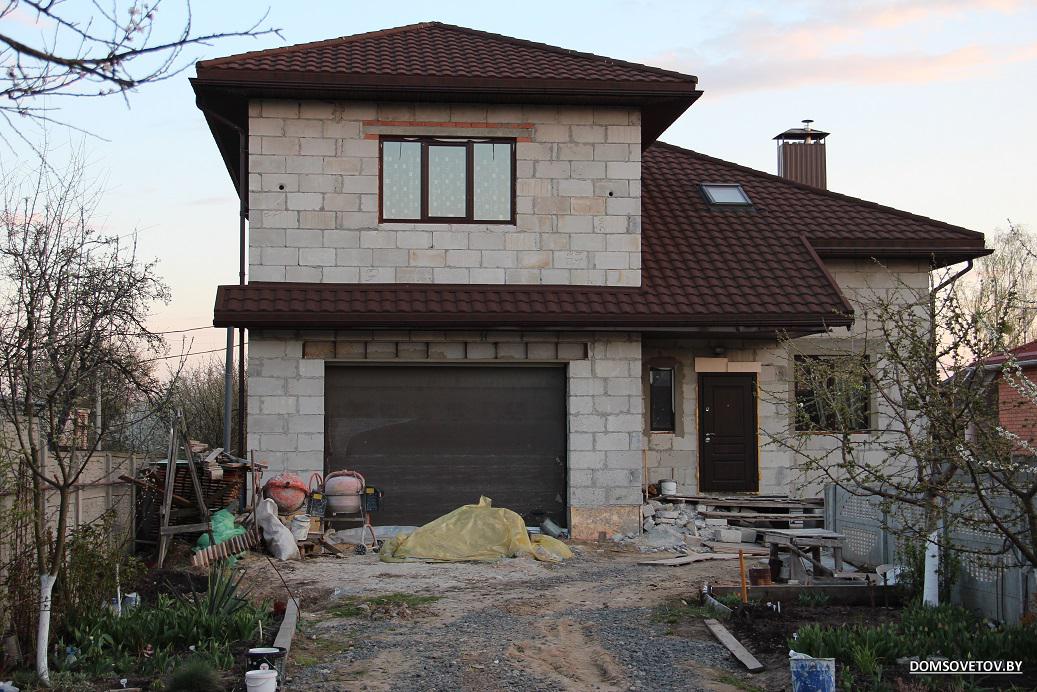

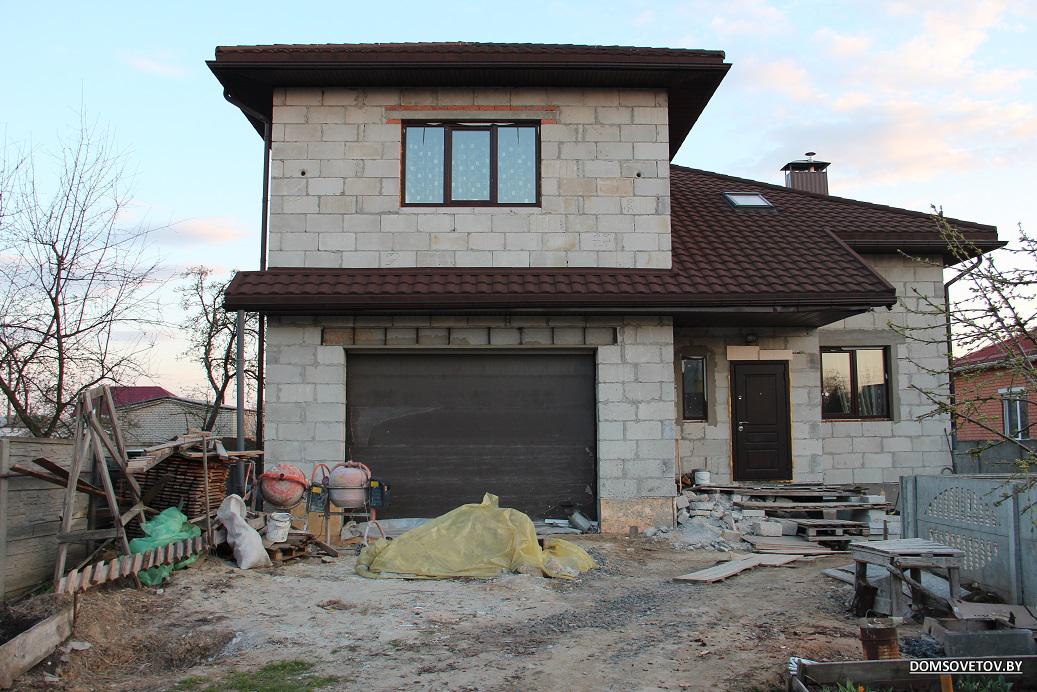

Почти пришло время делать фасад, но мысли все убежали в тёплые края
Помогите советом или идеями. Ну или контакты дэзингера, фасад нарисовать. Слегка ломаю мозг с отделкой, тк есть ограничения. Либо отделка по заштукатуренному утеплению из минваты, либо навесной фасад.

Вентилируемый фасад существенно дешевле и думаю практичней, только вот что в качестве финиша выбрать?

@Славка, Хорошее еврейское желание получить все на голубой каемочке. Предлагай варианты в цвете, а мы поставим галочки а-б-с .
Вата10см+короед церезит+бежевая краска--лет на 20-30 хватит, если правильно сделают. А навесное-хез сколько оно простоит без потери внешнего вида

А с каким отступом смонтирована водосточка? На утеплитель хватит расстояния от трубы до стены?
Под такую крышу я предложил бы штукатурку + камень для отделки углов.

@Семиход, ветрозащита= спанбонд. Копейки. Водосточка отодвигается лёгким движением руки и подрезанием верхней диагональной трубы. С ней проблем нет. Газовая труба сразу отодвинута от стены под утепление.
@Стэлс, в том то и дело, что я не хочу просто покраску в один цвет. А клеить камень на штукатурку по вате чёто стремаюсь
