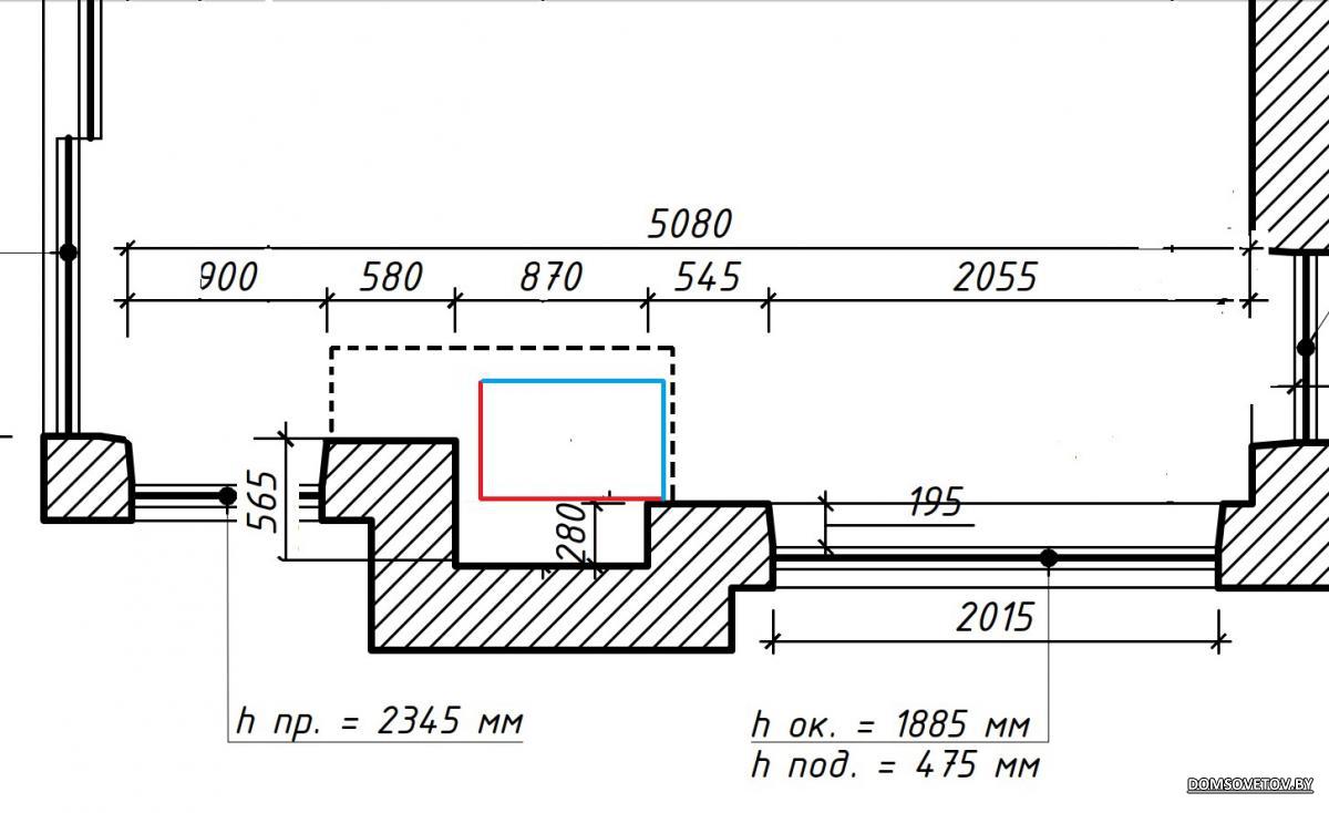

Добрый день! Хочу поставить камин с Г-образым стеклом (стекла на рисунке выделены синим). Смущает отсутствие зазора в месте соприкосновения со стеной, сама стена (по плану - штукатуреная и окрашена в белый цвет, стена из красного кирпича) в непосредственной близости от стекла камина и близкое расположение окна.
Если с первым вопросом еще можно частично разобраться - сделать зазор между стеной и камином в 1-2см, выступ верхнего короба над камином увеличить до 10-15см и частично защитить стену рельефной плиткой или камнем на эту величину - в меру эстетичное решение, закатать всю стену в керамогранит не красиво, то со вторым - 50см до откоса сложнее.
Не будет ли плавиться ПВХ-профиль? Не лопнет ли стеклопакет зимой (6-11-6-11-6)? Можно ли поставить широкий деревянный подоконник- дуб или ясень под маслом, или надо будет камень?
Жду обоснованной критики и советов.

@inkjet, я бы не парилась. У меня в непосредственной близости от каминной топки венские стулья, стол из массива, телек висит. На стенах просто обои. За эти годы вопросов не было. А греет от неё маманегорюй.
