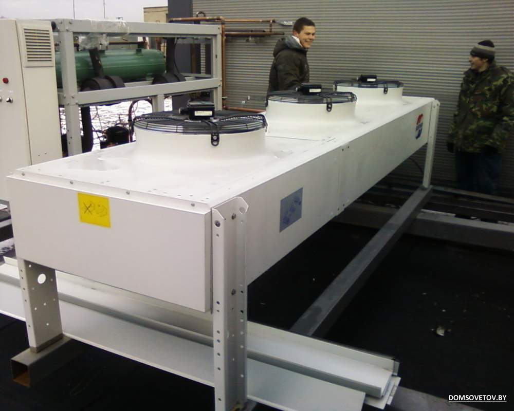

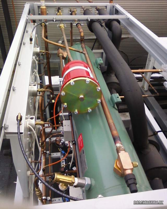

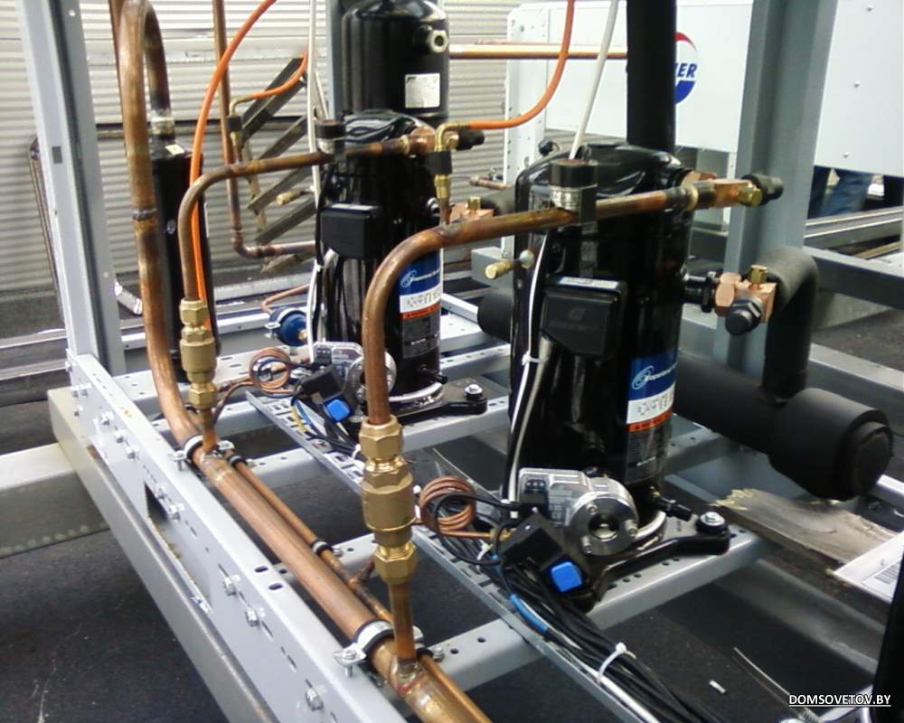

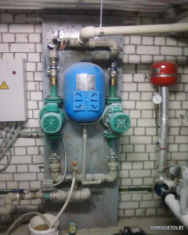

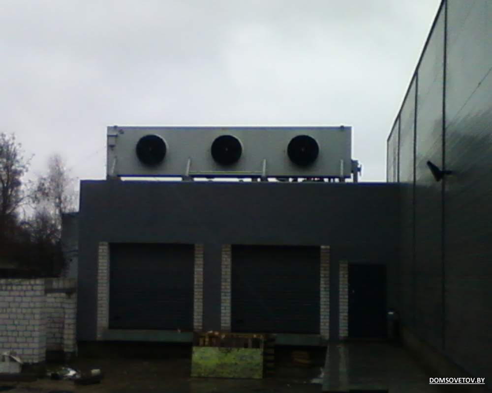

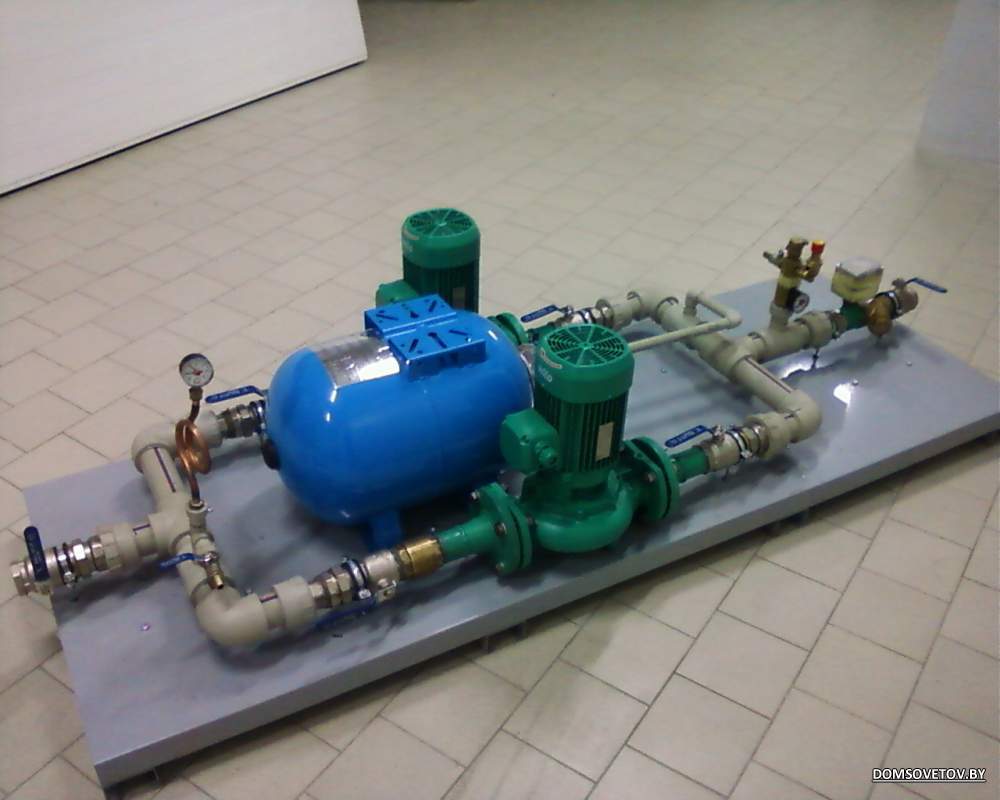

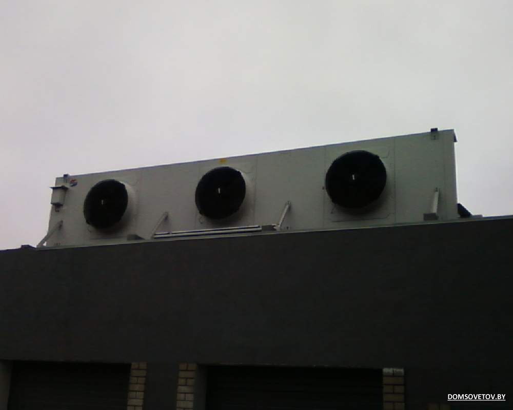

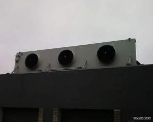

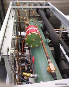

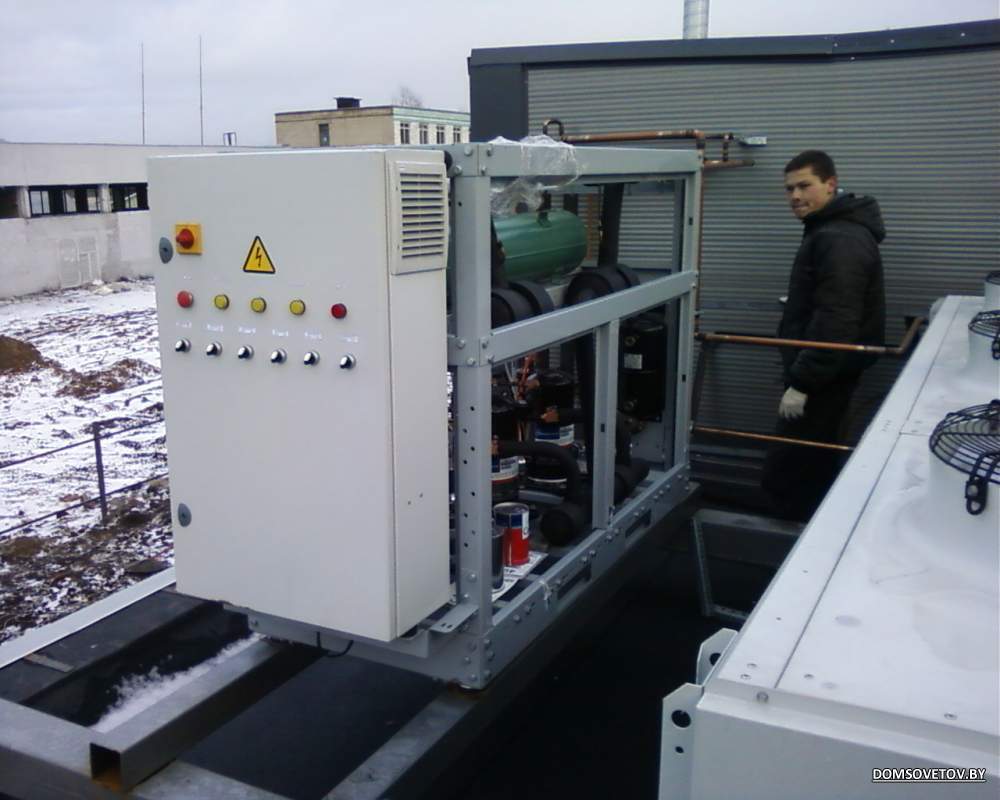

Затем прибыл холодильный агрегат, конденсатор, гидромодуль(насосный узел) и драйкулер. Заранее договорившись с знакомым крановщиком смонтировали оборудование прямо с колёс.
Дракулер.
Конденсатор.

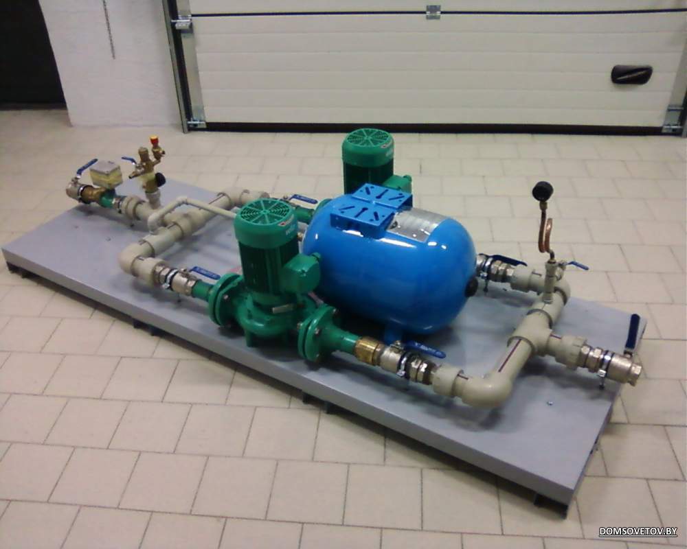

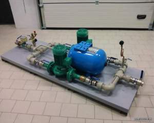

Гидромодуль (насосный узел).
Холод. агрегат.

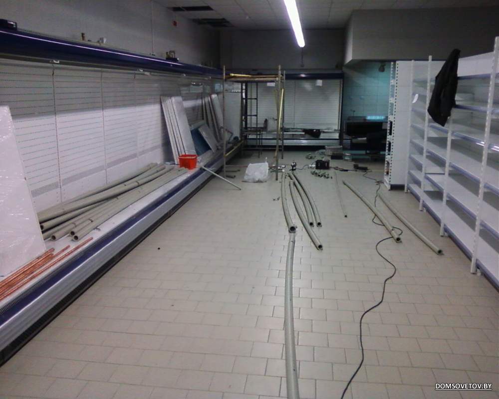

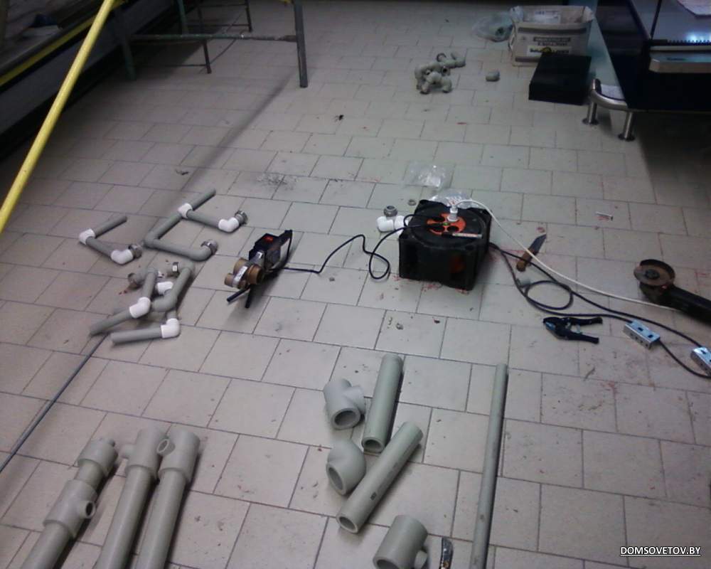

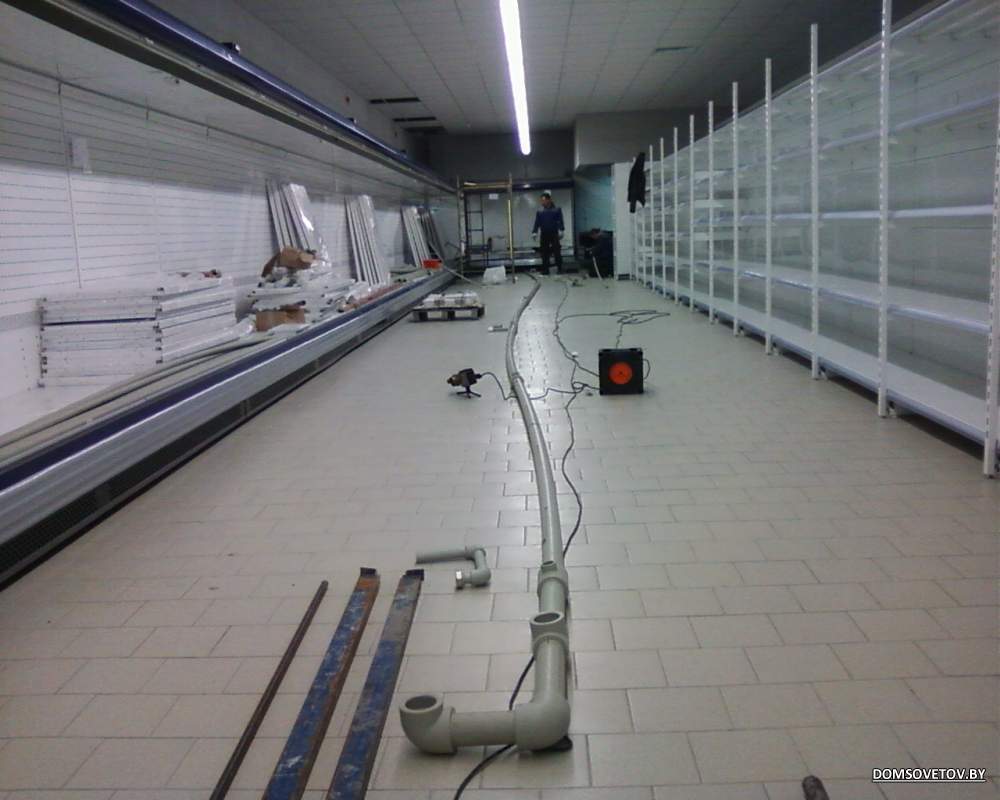

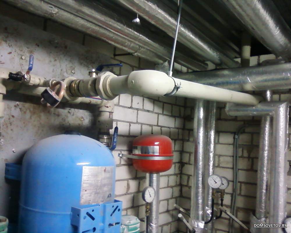

Дальше начинается неизведанное, пайка полипропилена. Первый раз держал в руках паяльник. Знакомое- болгарка и рулетка. Отмерив семь раз приступили к сборке.

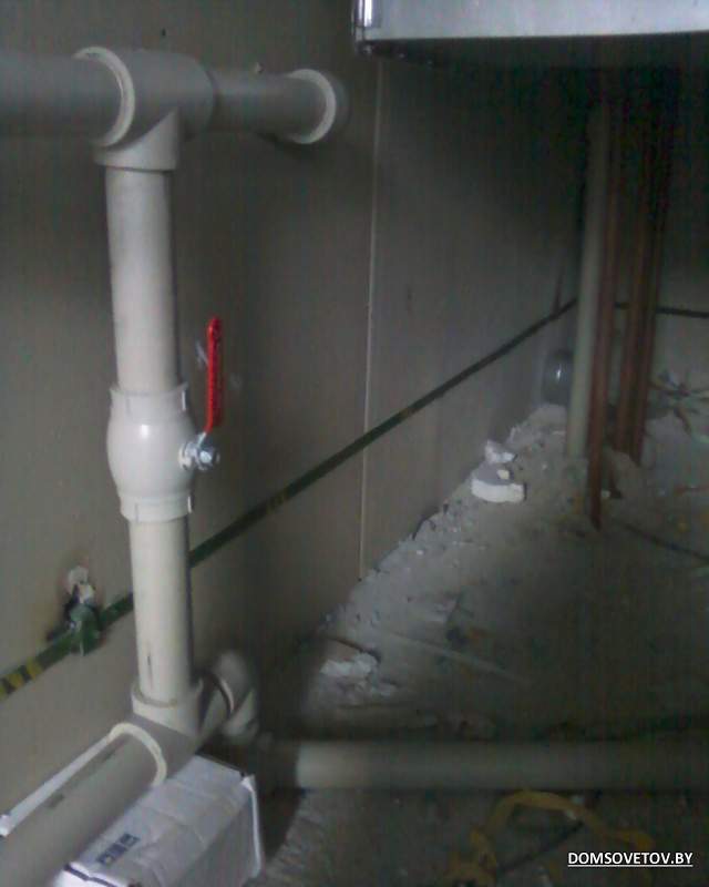

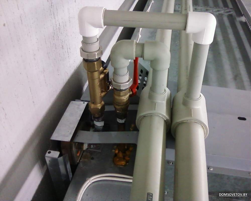

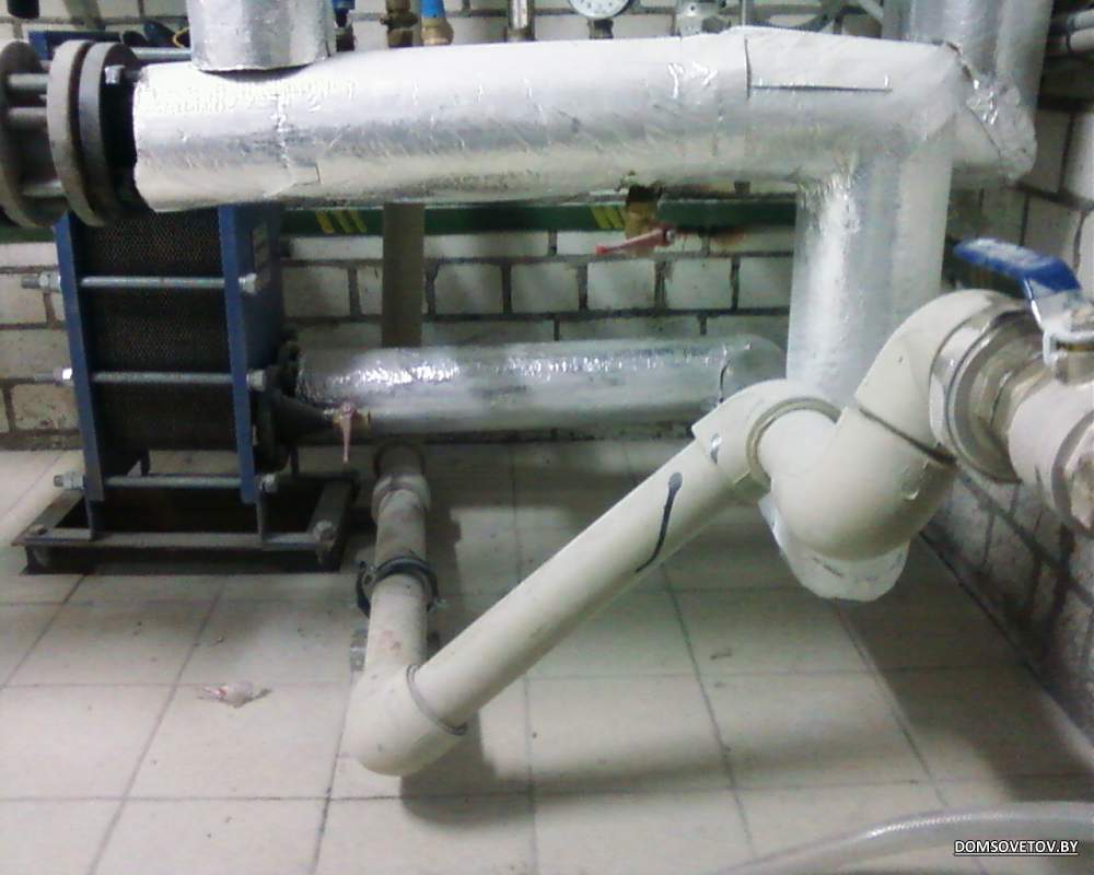

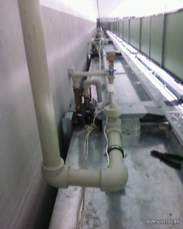

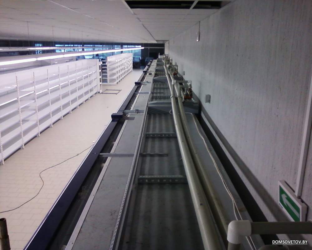

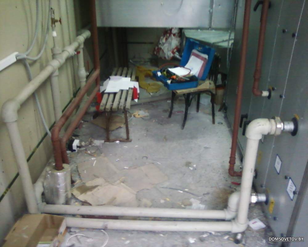

Обвязав витрины пошли дальше. Подъём трубы(обратки) вверх около метра
и далее над потолком в сторону вент.камеры,

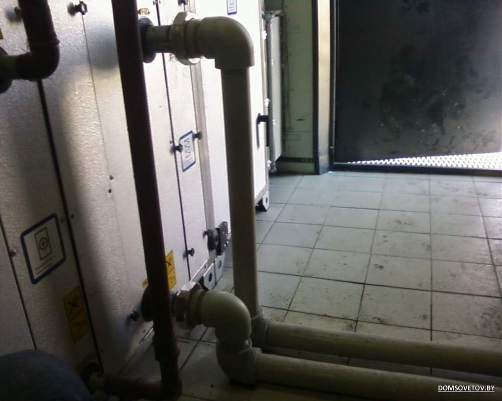

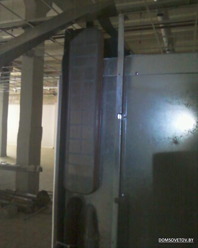

где смонтирована вент.установка с двумя теплообменниками, калориферами.
Один контур от холодильников, второй от теплоузла. Вент. установка имеет несколько режимов работы, это просто вентиляция-рециркуляция, приточка свежего воздуха и подогрев за счёт встроенных радиаторов калориферов. Электроники, всевозможных датчиков и приводов жалюзи маманегорюй, щит управления как и в хол. агрегате.

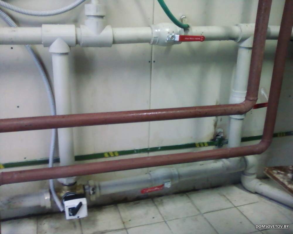

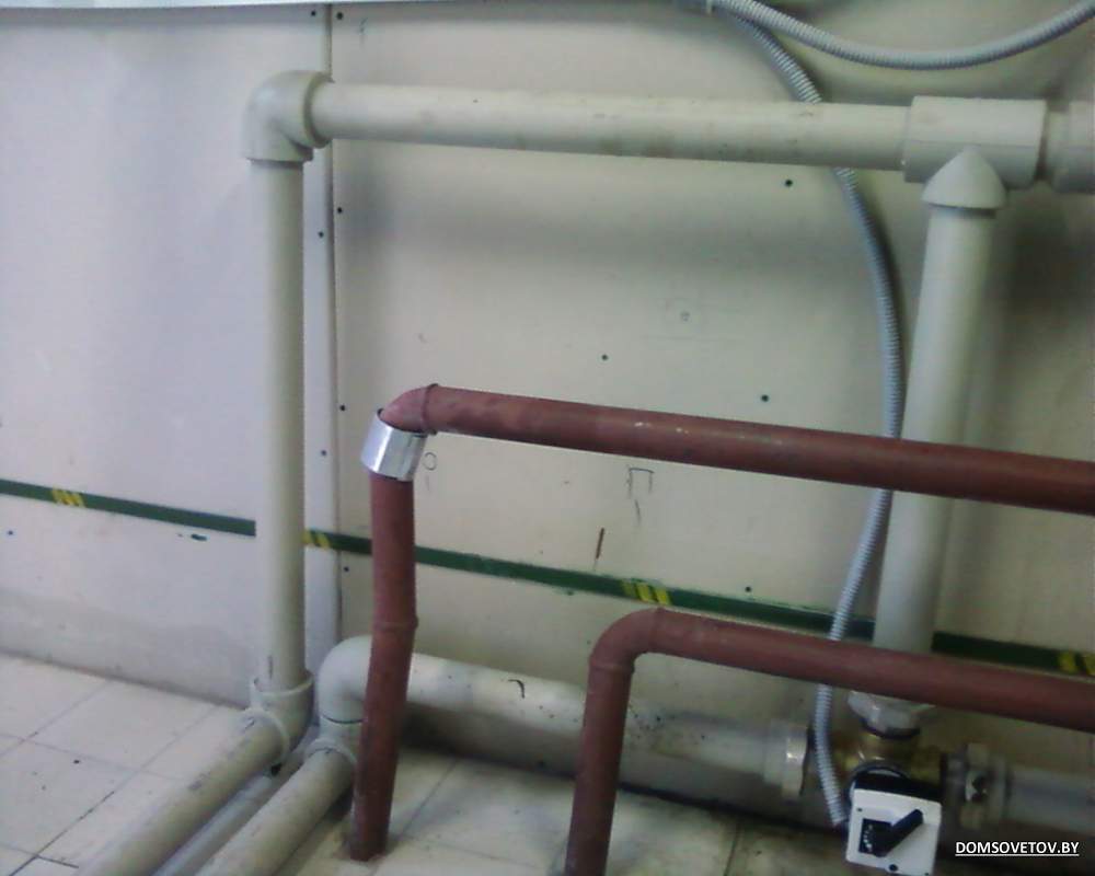

Затем труба из вент. камеры опускается вниз, в теплоузел, где находится насосный узел(гидромодуль).

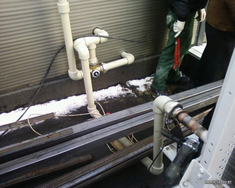

Насос качает пропиленгликоль обратно в вент.камеру на 3-х.х. вентиль, который переключает подачу гликоля с вент.установки на драйкулер (если вент.установка не в состоянии достаточно охладить гликоль до рабочей температуры холодильников).

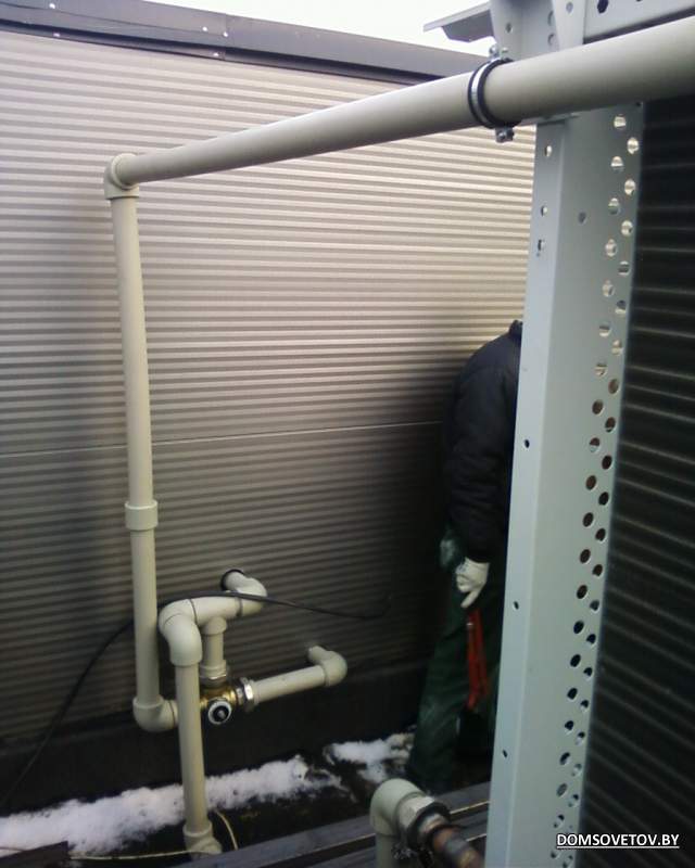

Вентилем управляет контроллер вент. установки. Затем труба идёт над потолком подсобного помещения и поднимается на крышу, ко второму 3-х.х. крану, он управляется электроникой из теплоузла.
А с крыши труба опускается к холодильникам.

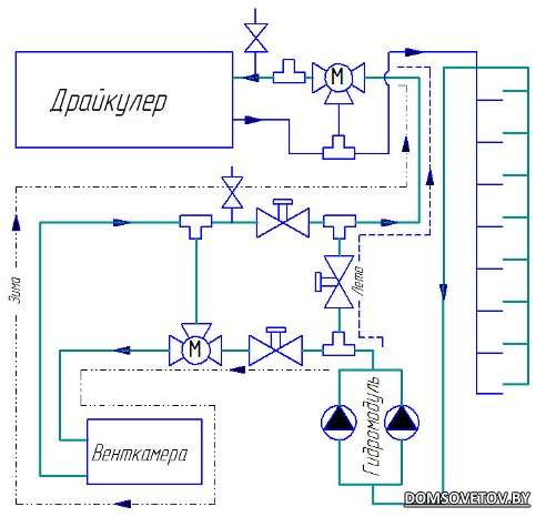

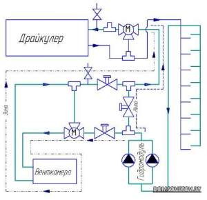

Вот собственно схема обвязки, которую я нарисовал уже после монтажа пропилена.

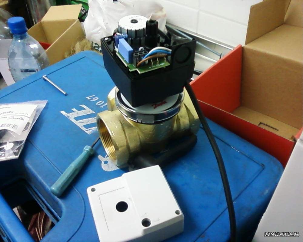

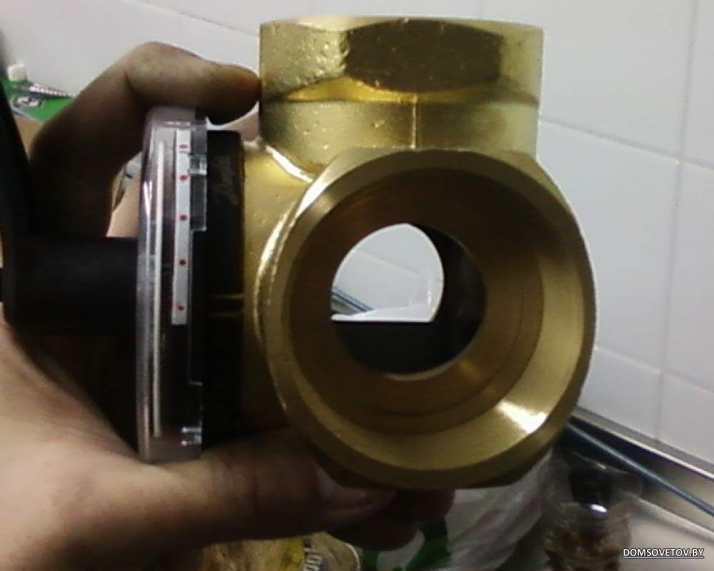

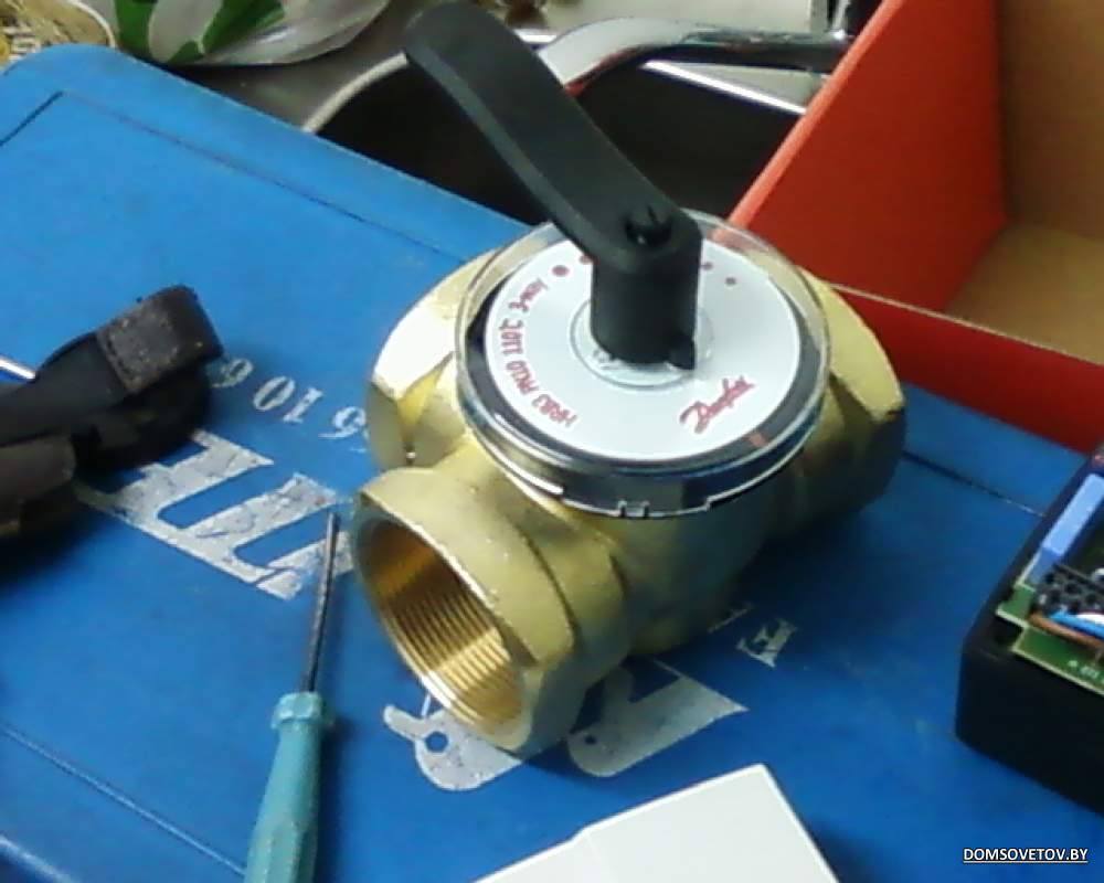

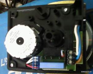

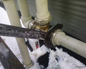

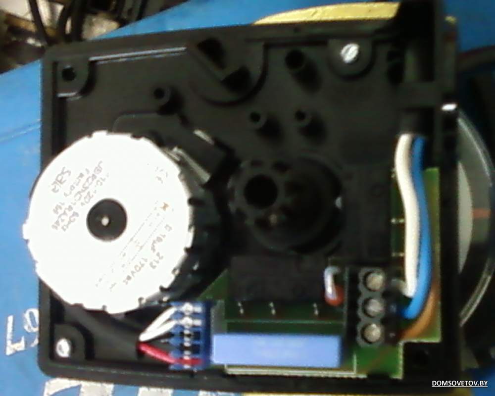

Чтобы узнать как установить привод на 3-х.х. кран, пришлось снять крышку.

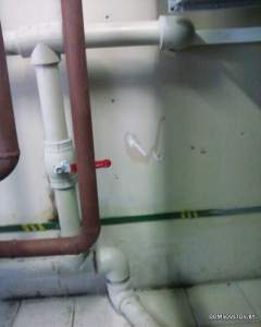

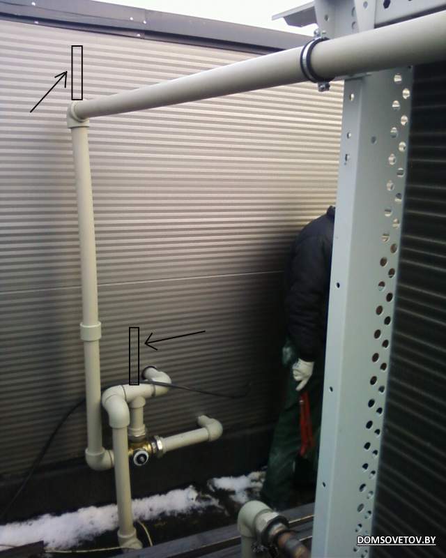

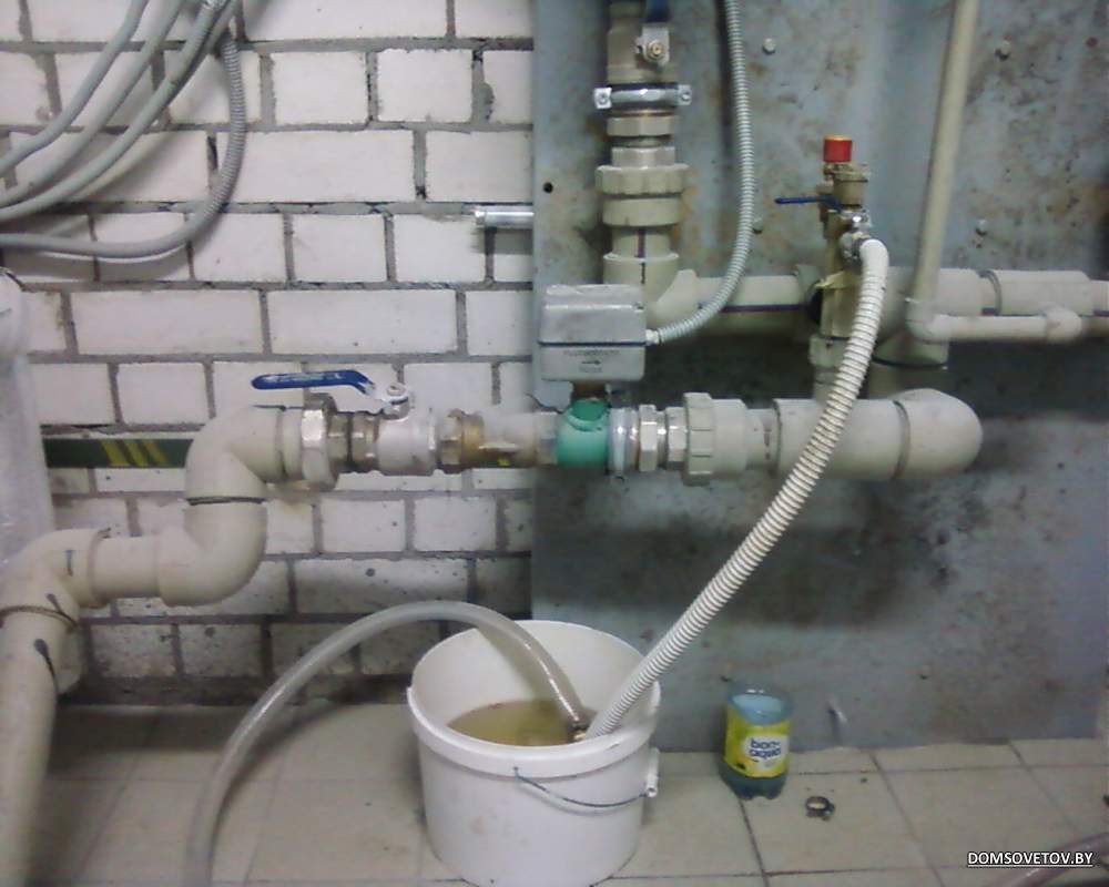

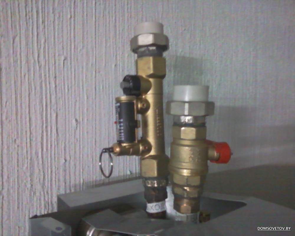

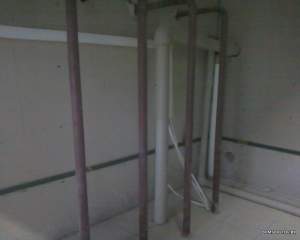

Монтаж завершился буквально за 2-3 дня до открытия магазина и система охлаждения заправлялась на "глазок" и в спешке. Тем не менее со дня открытия прошло уже более месяца и всё работает, но есть и недостатки. Система паялась мной первый раз и учитывая что я ни разу не сантехник протечек нет, но есть проблемы в самой системе. В частности - воздух. При завоздушивании теплообменника на какой-нибудь витрине она перестаёт работать, срабатывает прессостат по высокой стороне и компрессор останавливается. На фото видно что во всей системе всего три развоздушника, думается мне проблем не решить пока не впаяю в некоторые места дополнительные "правильные" воздухоотводчики. Вот какие эти места я хотел бы спросить у знатоков. Проведя сутки без сна выгоняя пузырьки, не хочу смотреть в сторону магаза. Ситуация в любой момент может повториться. Исходя из некоторых познаний вычитанных из форума могу предположить эти места, но хочу быть уверенным на все 100%. Поэтому прошу помощи.
---------- Сообщение добавлено в 20:36 ---------- Предыдущее было в 20:23 ----------

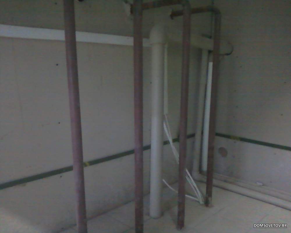

Славка, да, это одно из предполагаемых проблемных мест. Ещё это, это подъём из зала, вход в вент. камеру и спуск в теплоузел. Тут если соберётся воздух вообще никак его не достать будет.
также это место после подъёма из теплоузла и до 3-х.х. Правее байпаса.(может и лишнее т.к. труба входящая в стену идёт на крышу)
Ещё проблемное место, это выход из 3-х.х. в верх идёт труба на зал и спускается к холодильникам. Тоже большой воздушный карман.

Как Вам эти места для воздухоотводчиков?
Есть ли разница в каком месте ставить воздухоотводчик?

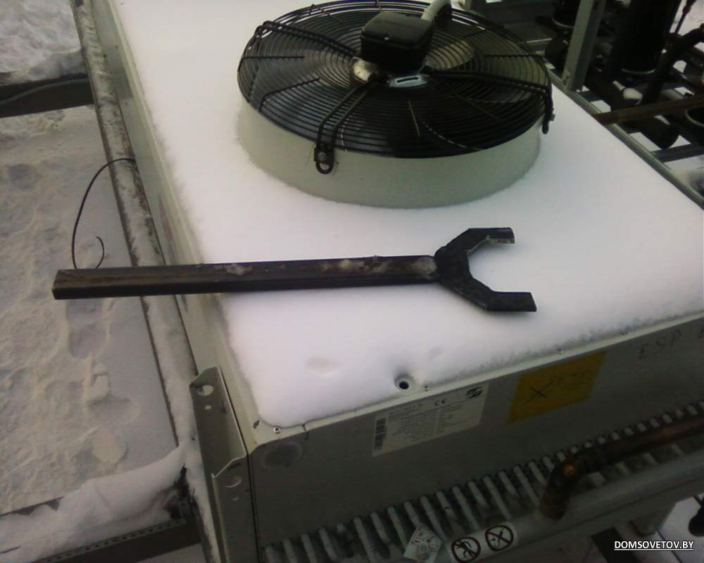

Забыл показать сам теплообменник холодильника.
Такой не маленький.

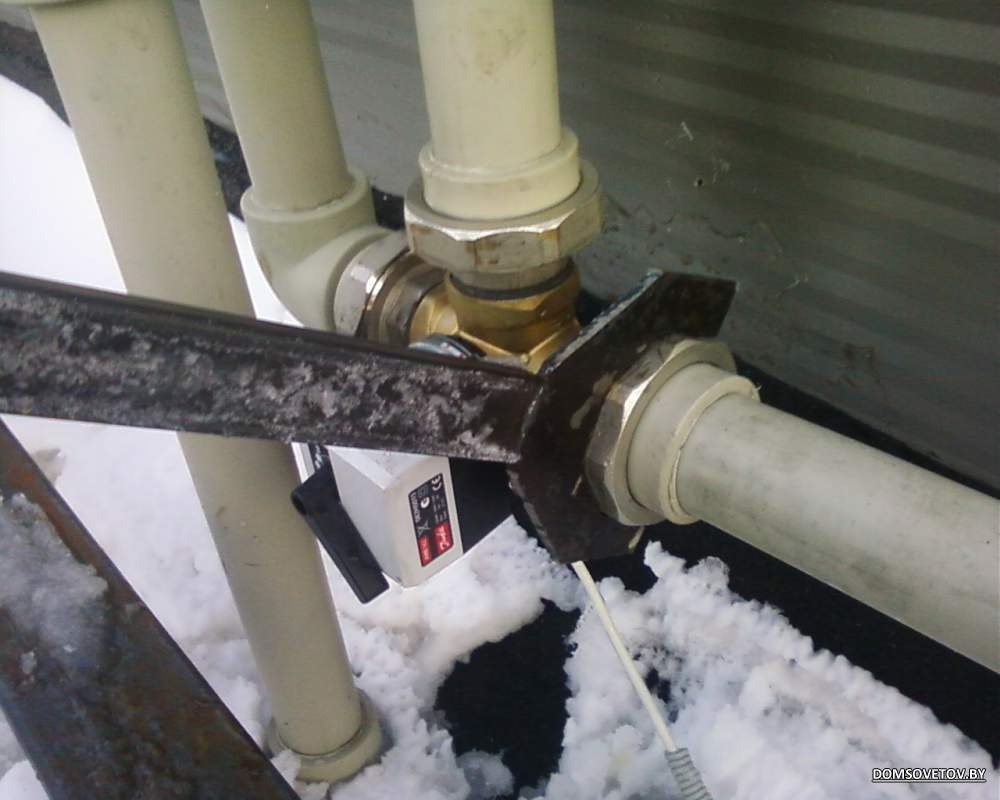

Ну ещё пришлось изготовить ключик для больших гаек.
