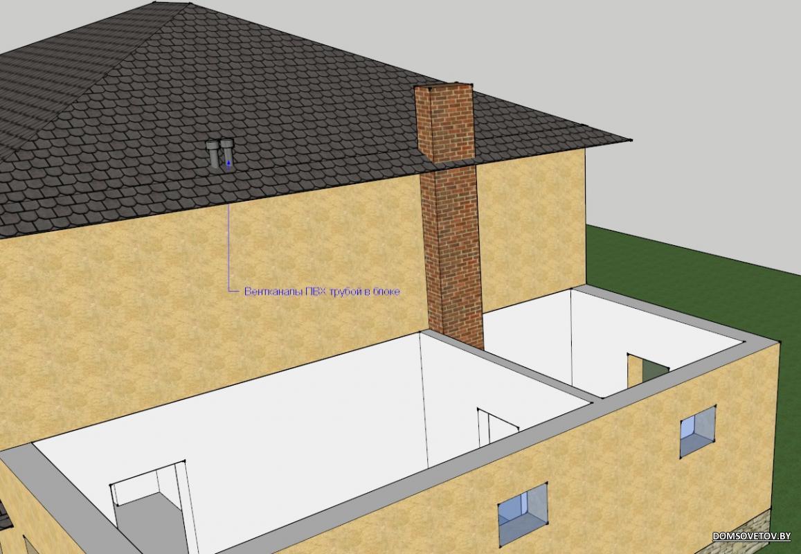

Подскажите плохо это или нет! Когда выбирал проект мало что знал и не думал об инженерных коммуникациях. По проекту топочная за гаражом пристроенном к дому (кстати таких проектов много). Так вот дымоход планировался в стене дома. Получается что до 2 этажа дымоход будет под крышей а дальше по стене дома. Говорят что это не хорошо будет промерзать этот участоек. Если это так что можно посоветовать? Спасибо!

Утеплить часть трубы, которая торчит на улицу минватой и поверх чем-то декоративно закрыть для красоты...

Получается надо утеплять всю стену, а если утеплять где труба, будет выступ, что не очень хорошо отразится на кровле. А именно будет выступ, не знаю как его обыграть.

Утеплять надо участок в холодной части шахты в любом случае. Поэтому у Вас вся шахта должна быть или утоплена относительно кладки, если нет утепления по фасаду, или утепляться вместе со всем фасадом.
А будет промерзать или нет - это завист от реализации конструкции шахты.

Утеплять однозначно. Делайте на крыше свесы побольше, чтобы они зашли за трубу.

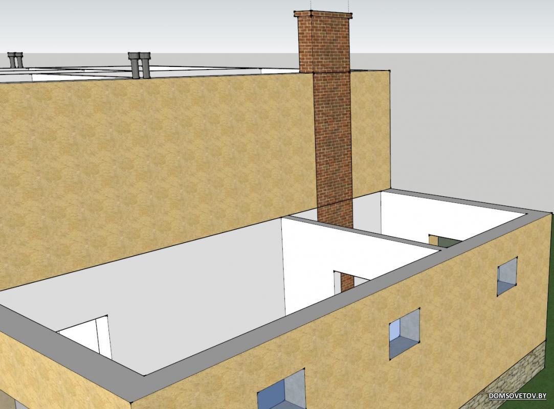

В этой шахте только два дымохода. Вентканалы планируются ПВХ трубой в блоках (идея посмотрена у участника форума Андрей.80), они будут идти отдельно от шахты дымоходов.

Ну, и зря.. отдельно. Если гнать шахту, то колодец для вентканалов в трубах есть разу ный вариант

Может имеет смысл сделать трубу пристроенную к стене (вместо трубы в стене). В этой шахте будет только один вентканал из топочной, а другие вентканалы кухня и ванна в другом месте на рисунке.
