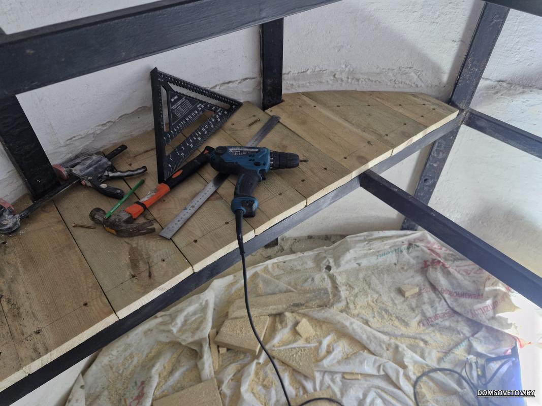

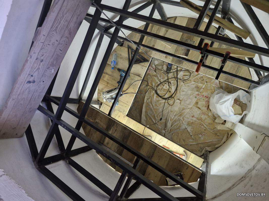

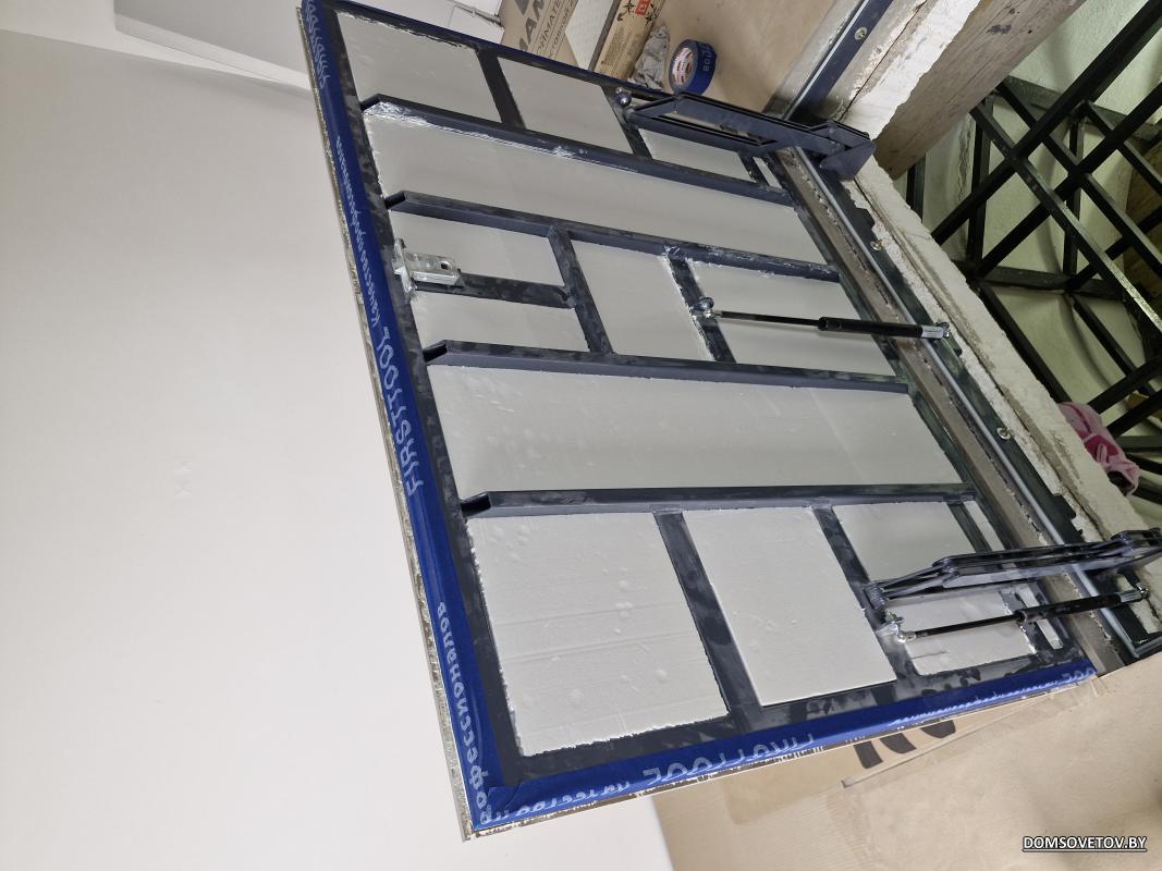

Занялся погребом чтобы запустить его уже в рабочий режим. Утеплил крышку, зашиваю каркас доской 25мм под полки.

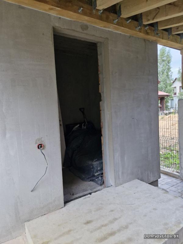

На двери еще было написано Женская раздевалка. Но я снял табличку...на всякий случай :-).

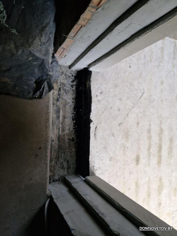

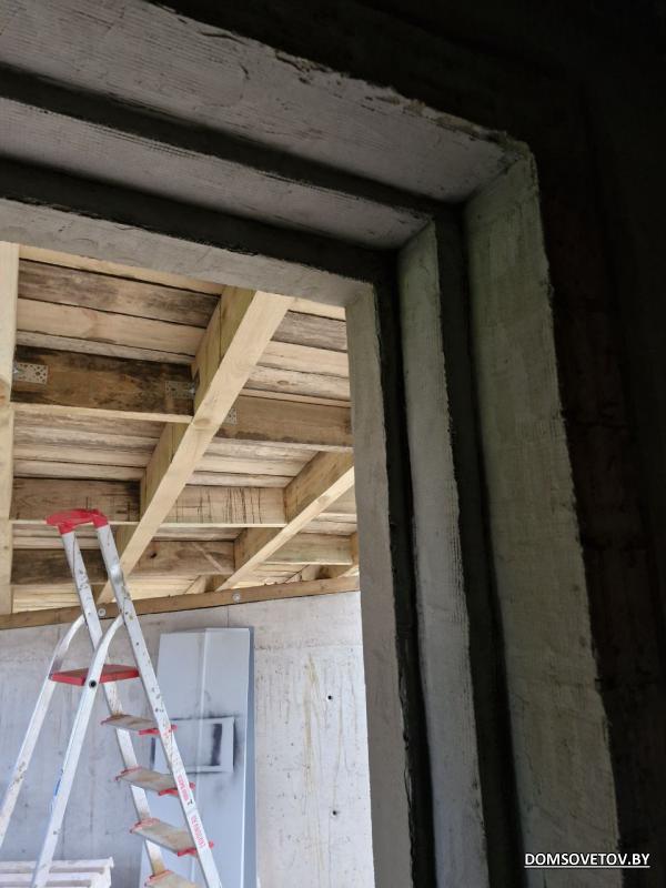

После монтажа навеса планирую поставить уже чистовую дверь. Это техническое помещение, площадь около 4м2, вход только с улицы. Дверь будет попроще для технического использования. С год назад я задавал вопрос кто что может посоветовать:
Производители мне посоветовали чтобы на двери не попадали осадки + солнце не светило. По этой причине и не стал спешить с установкой двери до навеса. Также мой опыт общения по металлическим дверям попроще для технического помещения выявил что меня не понимали часто производители таких дверей когда я спрашивал про теплые откосы что подготовлю, обязательно использовать триотерм подстановочный и так далее. Наглядно увидел что есть различие в технической подкованности более дорогих и менее дорогих производителей. Этот момент надо будет учитывать при заказе и все обсуждать/объяснять заранее до заказа изделия.
Подготовил проем под установку двери. Это обычное техническое помещение, но руководствуюсь теми же принципами что и на других уже установленных дверях на доме + бане: теплый контур в плоскости установки двери 30мм ПИР, утепленные откосы 50мм ЭППС, терморазрыв по полу Триотерм, доп термоотсечки 50мм ЭППС от стяжки. Планирую оперативно определиться с дверью и поставить ее. Скорее всего это будет металлическая дверь потому как тут важна функциональность + чтобы дверь была теплая. Чистовой размер проема 2300x900мм.
На фото не видно, что в погребе есть вентиляция. Она нужна. Ежегодно фиксируется немало смертей из-за того, что погреба не проветриваются.
