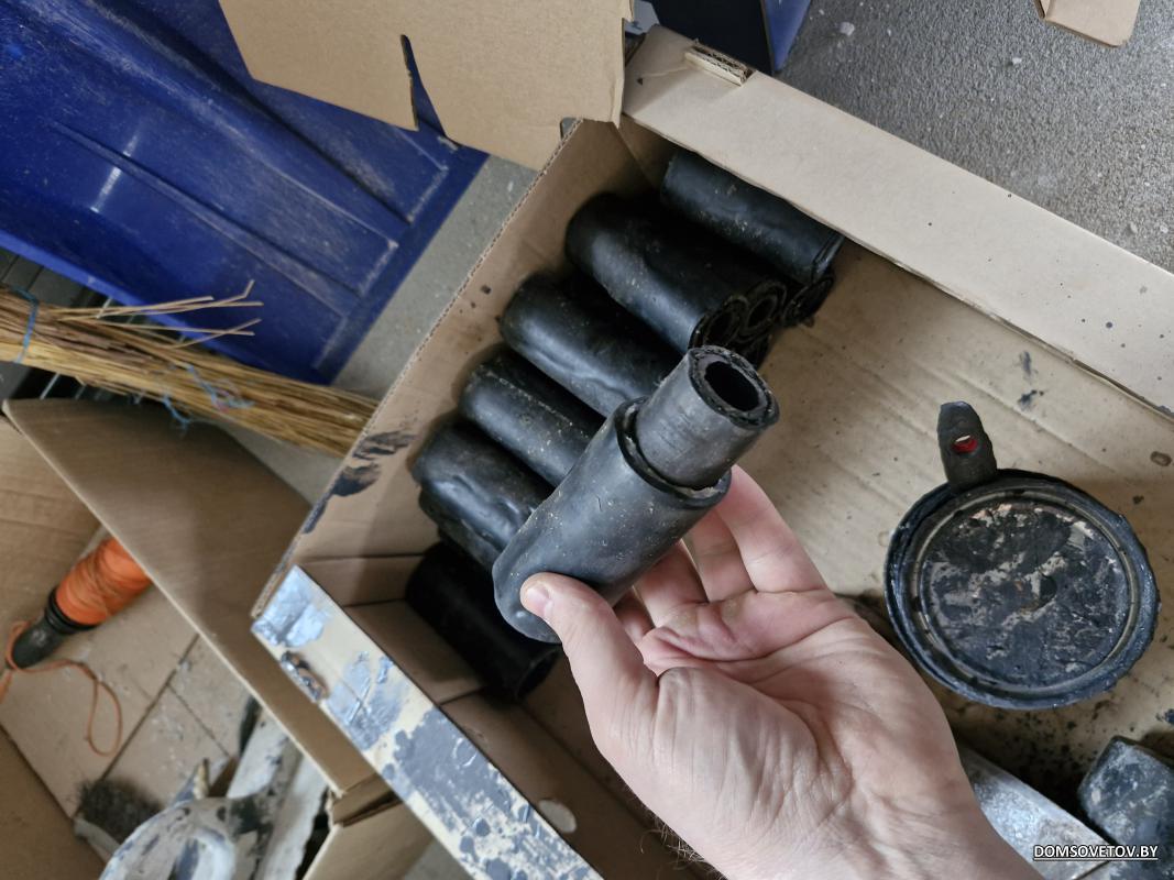

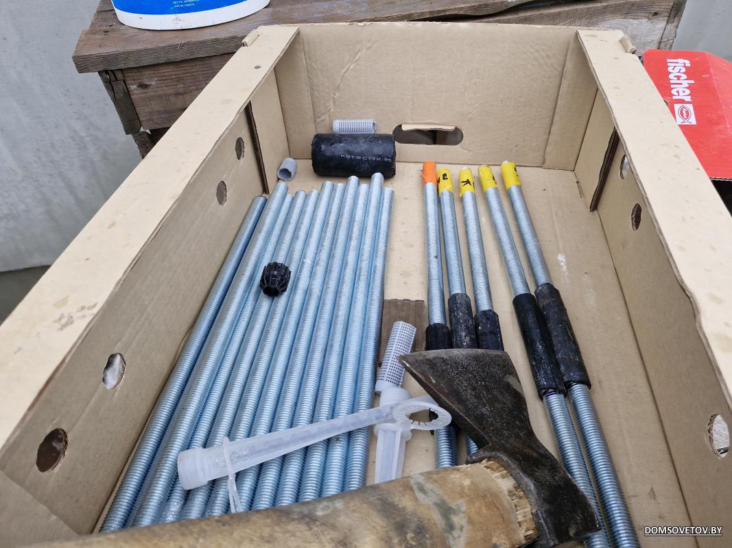

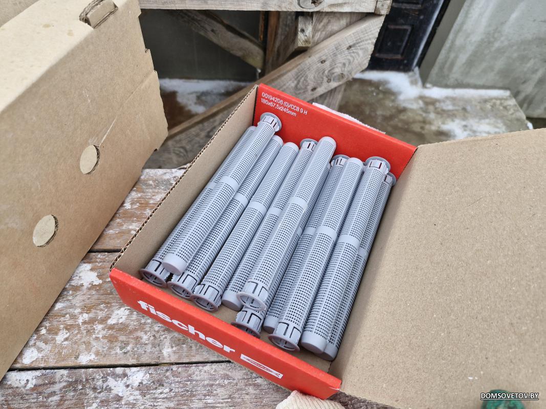

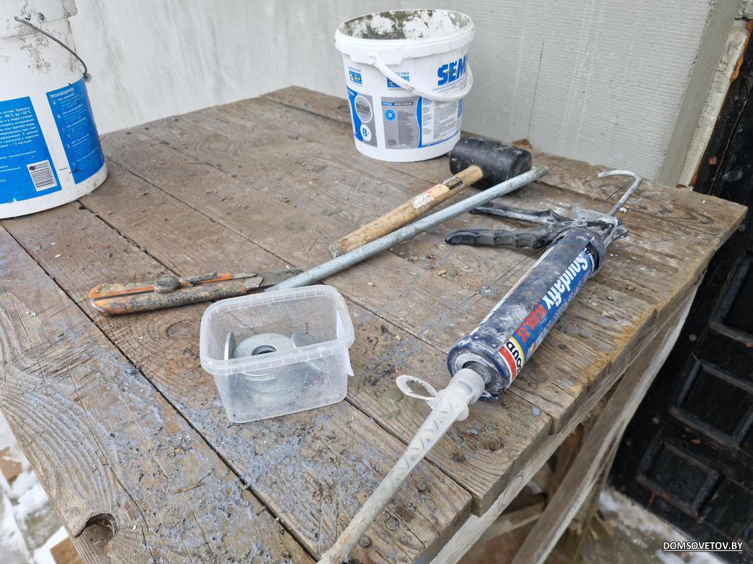

Как крыши делать - видел, узлы разработаны, инструмент постепенно появился за время стройки. Начал навесом самостоятельно заниматься, думаю справлюсь. Временно закрепил брус к стене, просверлился, буду крепить брус к стене на 16мм шпильки + хим анкер. Так как нагрузки от навеса уже большие, то просто повесить брус на шпильки как консоль 100мм (толщина утеплителя) уже нельзя. На шпильку будет одеваться металлическая втулка и все притягиваться в жесткую конструкцию. Получается что шпилька будет работать не на изгиб (для 16мм шпильки класса 8.8 с консолью 100мм максимальная нагрузка 250кг), а на вырывание из стены (до 800-1000кг на шпильку, обусловлено хим анкером).
Споймал выходные без сильного минуса и смонтировал шпильки на хим анкер + втулки.

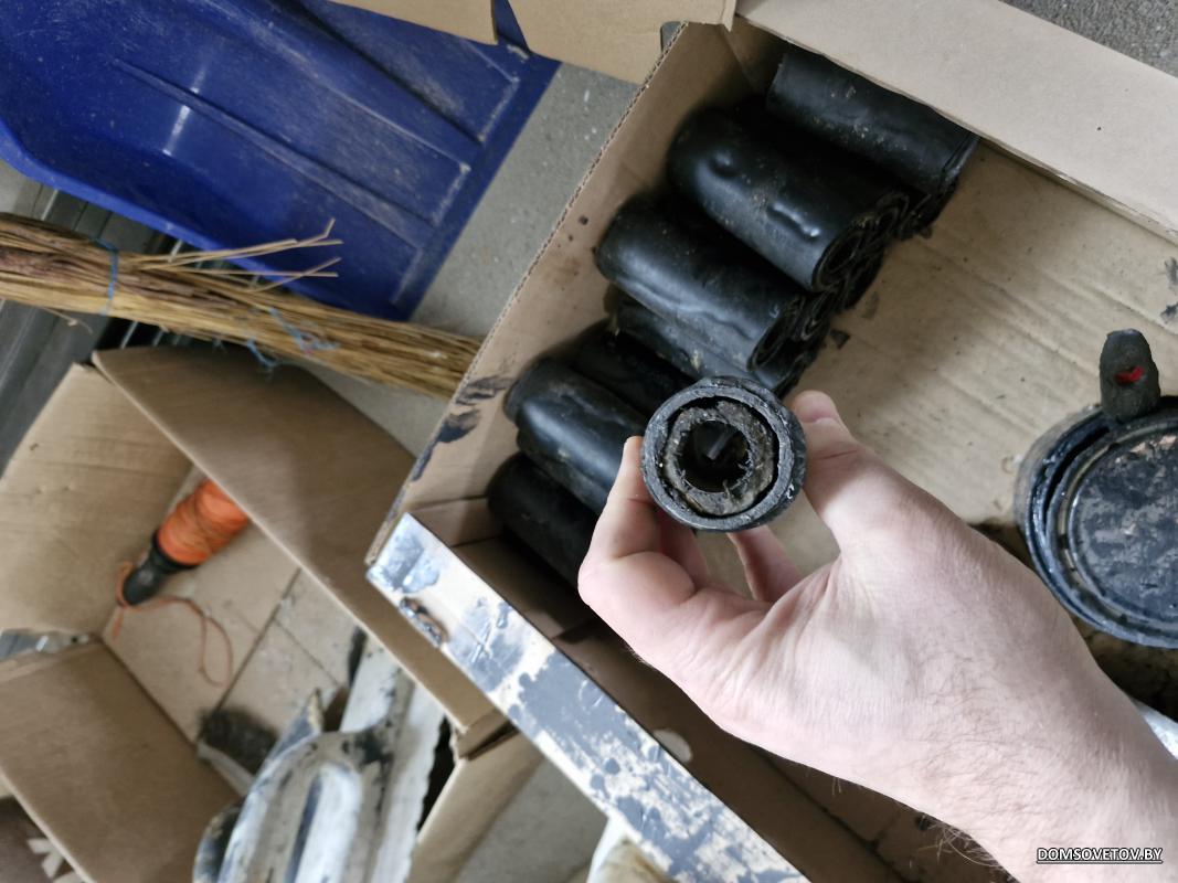

Втулки из 2х труб сделаны диаметром 20мм и 32мм толщиной 3мм. Все покрашено в 3 слоя, обернуто в гидроизоляцию и затем в термоусадку. Задача была чтобы минимизировать люфт во втулке, поэтому опытным путем подобрал нужное уплотнение описанное выше. Опорные шайбы для втулки к стене диаметром 60мм.

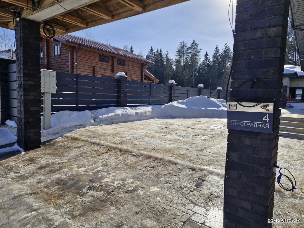

Обзавелся почтовым яшиком и адресной табличкой 2 в 1.

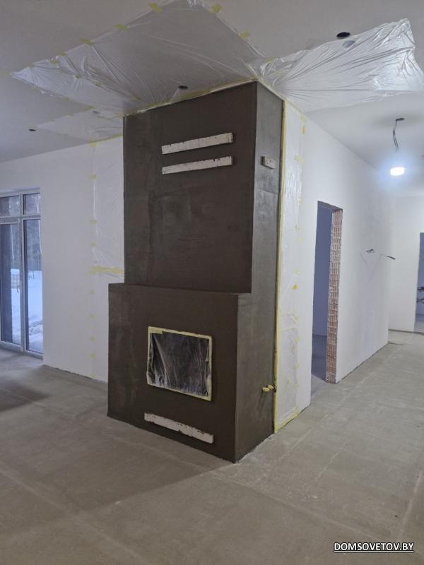

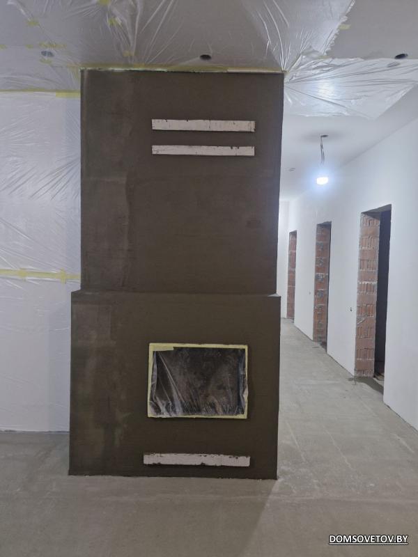

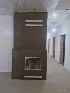

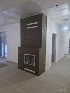

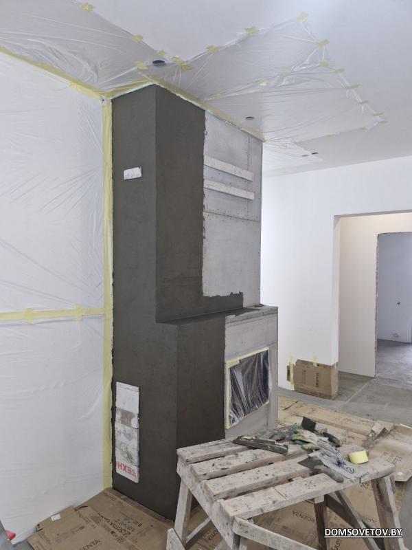

Из сомнений вылез следующий факт. По мануалу Астов требуемое сечение нижней и верхней вент-решеток от 600см2 каждая. Мои текущие решетки которые были закуплены - 450см2 каждая. Получается я не выполнил рекомендации производителя потому как 450<600. Но монтажники говорят что 450см2 более чем достаточно + просмотр технический документации по другим топкам аналогичной мощности показывается что 450см2 это даже с избытком. Кажется что Астов просто перестраховывается и указывает большие значния чтобы уже наверняка. Пока решил что потоплю камин и понаблюдаю за температурой облицовки + выходным воздухом. Если все ОК то так все и останется, если все же решу что есть перегрев - доп решетки еще можно добавить, хотя это конечно будет уже не совсем легко.
Прорезал отверстия и установил доп решетки чтобы максимально соответствовать рекомендациям производителя.
Потянул короб клеем Ceresit CM16 + фасадная сетка. Дальше уже финишная отделка.
