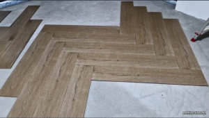

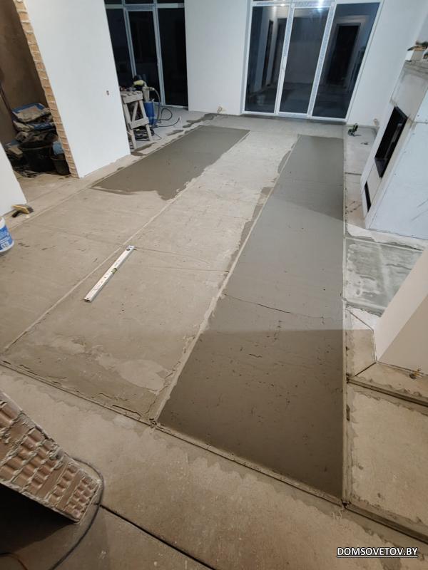

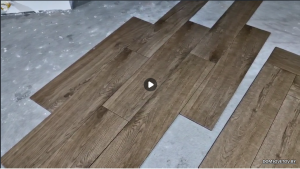

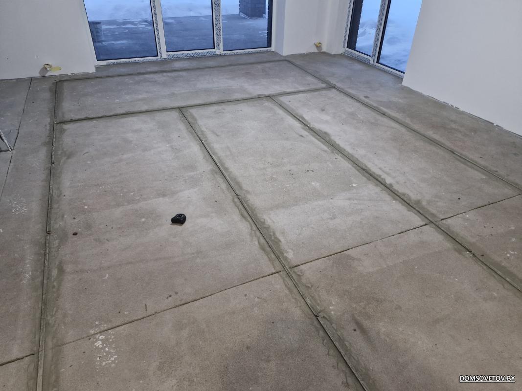

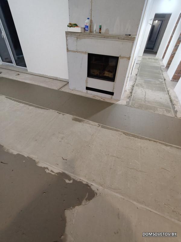

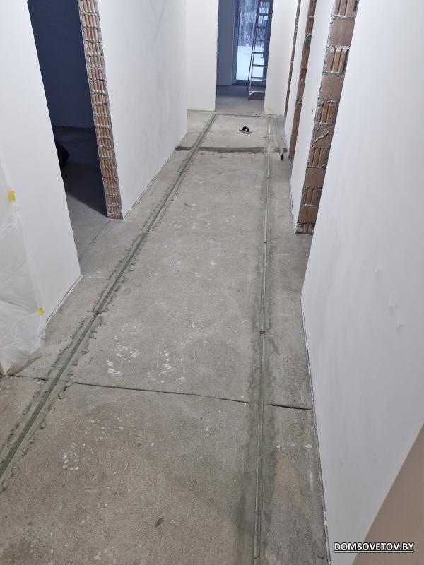

Но я уточню вопрос про "сабли" + перепад высот при укладке вразбежку.
Да, все верно. Сабли и получаются если ложить на толстый слой клея такую плитку. Поэтому надо ровное основание и тонкий слой клея для приклейки чтобы плитку можно было прижать и выровнять. Такое объяснение получил от плиточника.
Сделали маяки из клея на 3-5мм, тянем клеем и готовим основание.
