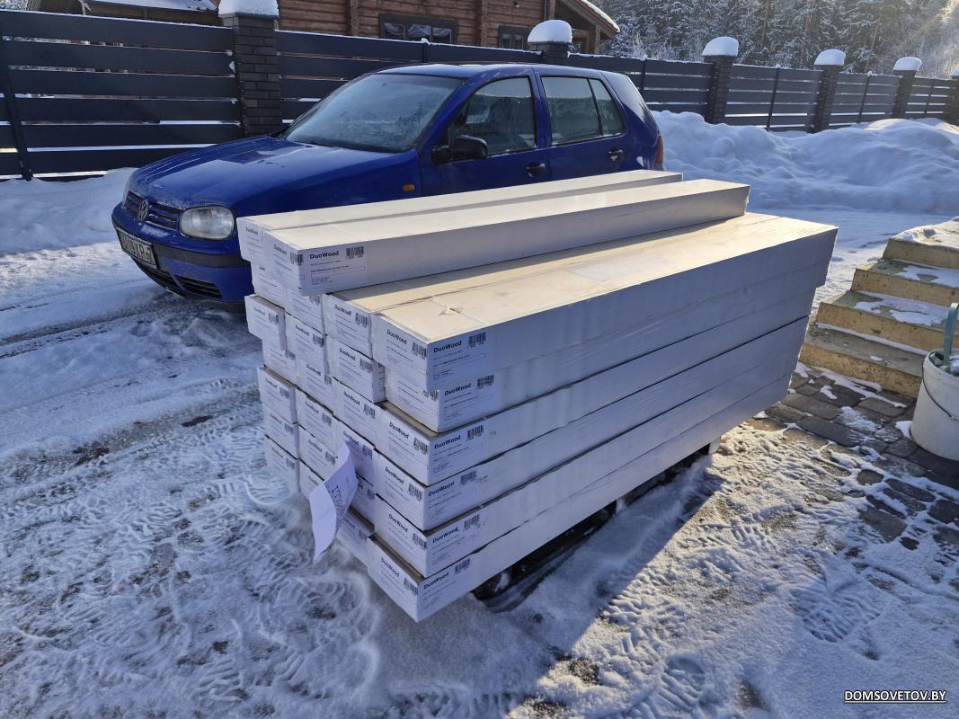

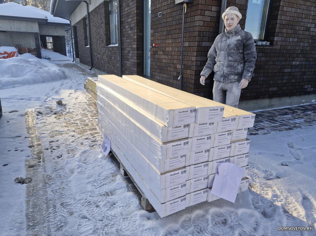

Заказал данную доску, но заказ сделан напрямую на заводе. С контактами помог сосед через дорогу который занимается продажами отделочных материалов - за что ему огромная благодарность! К концу года доска должна уже приехать в РБ.
Завез доску на объект.
В кадре НЕ снежный человек, это маляр Сергей. Помог оперативно занести доску в дом. А белый весь потому как идет шлифовка стен.

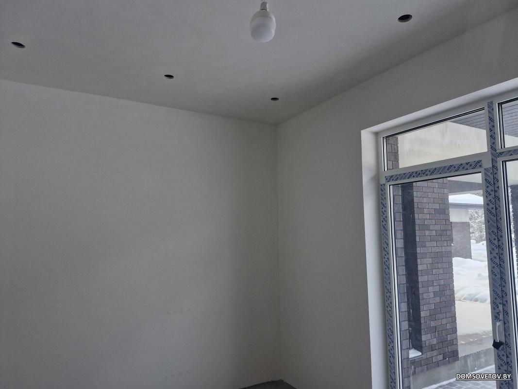

По малярке финиш с текущим этапом с подготовкой под покраску/декоративку. В сумме заняло 2.5 месяца c условием что была пауза на разбирательство с рыжиками.

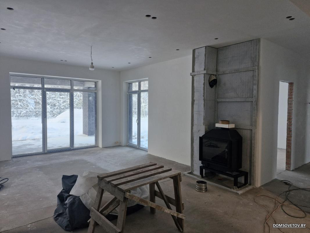

Сразу после малярки был план доделать камин. Но вчера приехал исполнитель с Очаг и...послал меня куда подальше потому как с его слов "камин засран" и он не будет заканчивать монтаж. Там конечно было немного пыли, где-то остатки шпаклевки потому как по сроками не успели убраться точно под приезд монтажника. Но это все устранилось малярами за пару часов. На фото ниже "засраный" камин спустя пару часов как монтажник уехал.
Но в целом ситуация произошла и монтажник уехал. В догонку мне было сказано что он "такой же камин поставил за неделю" недавно, а мне то "дымоход не нравится", то "камин засрал", то он "тратит свое время на дорогу ко мне когда ничего не готово".
Мне стало ясно что тот факт что я остановил монтаж осенью - задел ребят. Не вижу смысла больше разбираться во всем этом, тут уже начинается что-то личное. Такие ситуации бывают, называю это не сработались. Надо признать свою ошибку с выбором Очага для монтажа камина. И двигаться дальше. Так что теперь в поисках другого исполнителя кто доделает начатый монтаж камина.

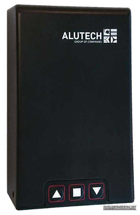

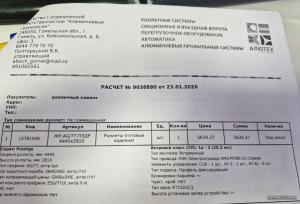

Общаюсь с Алютехом по роллете. Хочется уже закрыть полностью въездную группу чтобы участок был полностью огорожен.
Заказал роллету. У гомельского дилера Алютеха :-). В комплектации Престиж + новый блок управления CUR с кнопками к которому можно подключить массу всего остального при необходимости + фотоэлементы + сигнальная лампа.
Про блок управления CUR вот тут информация на почитать.
