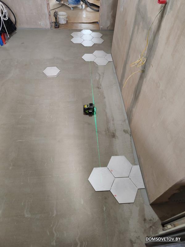

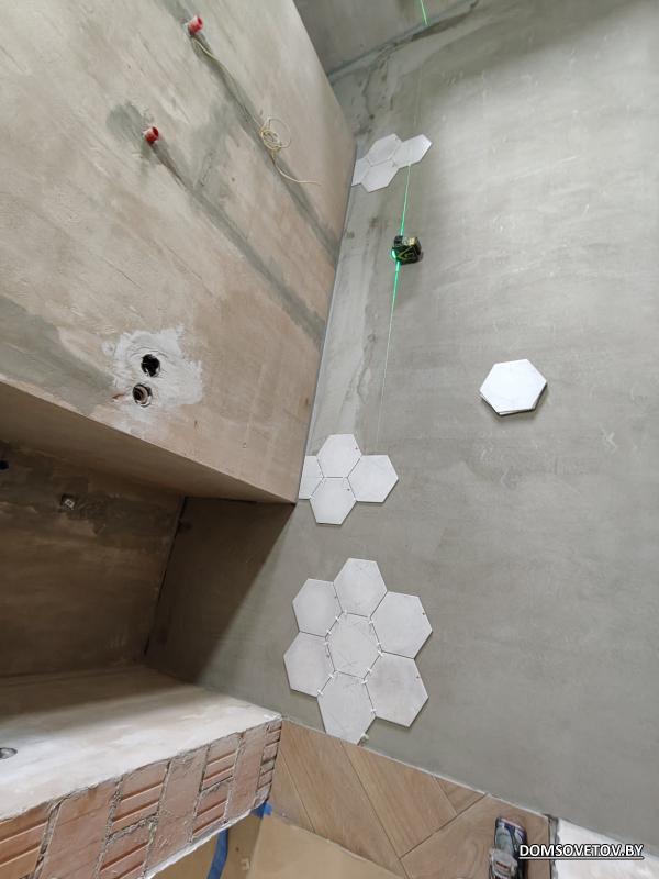

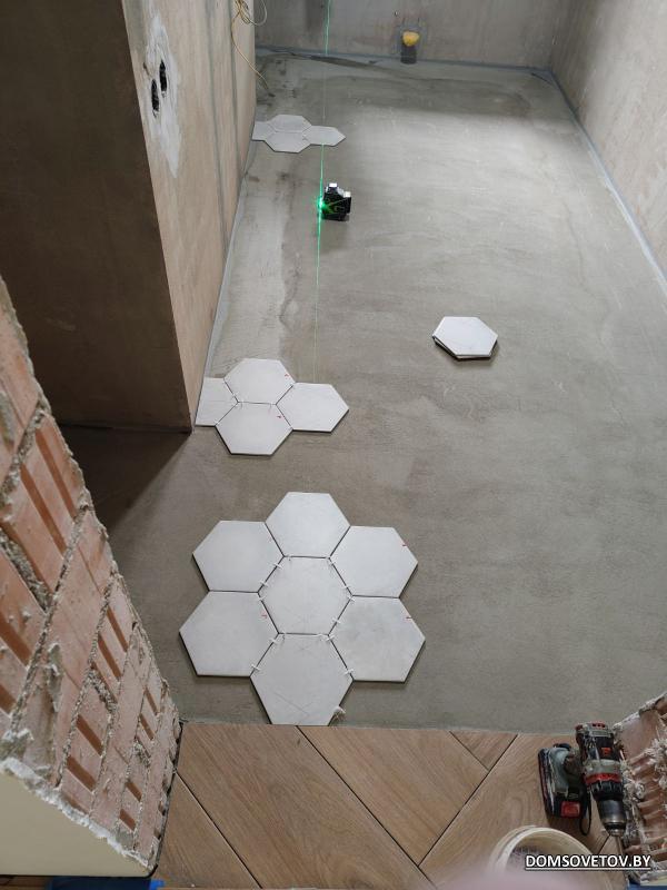

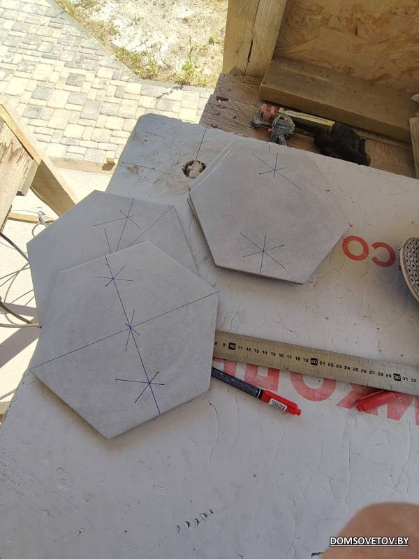

Раскладка плитки на сухую в постирочной. Плитку в это помещение выбирала супруга под себя.
До раскладки плитка размечается под лазер чтобы швы не ушли на длине.

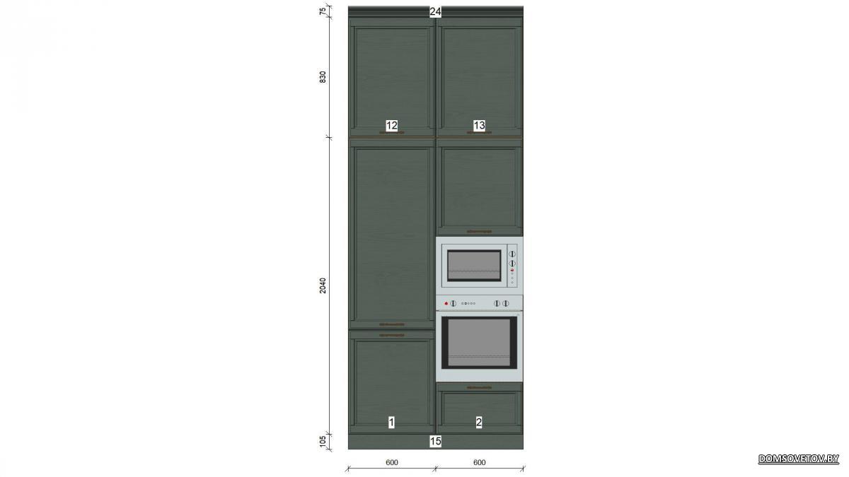

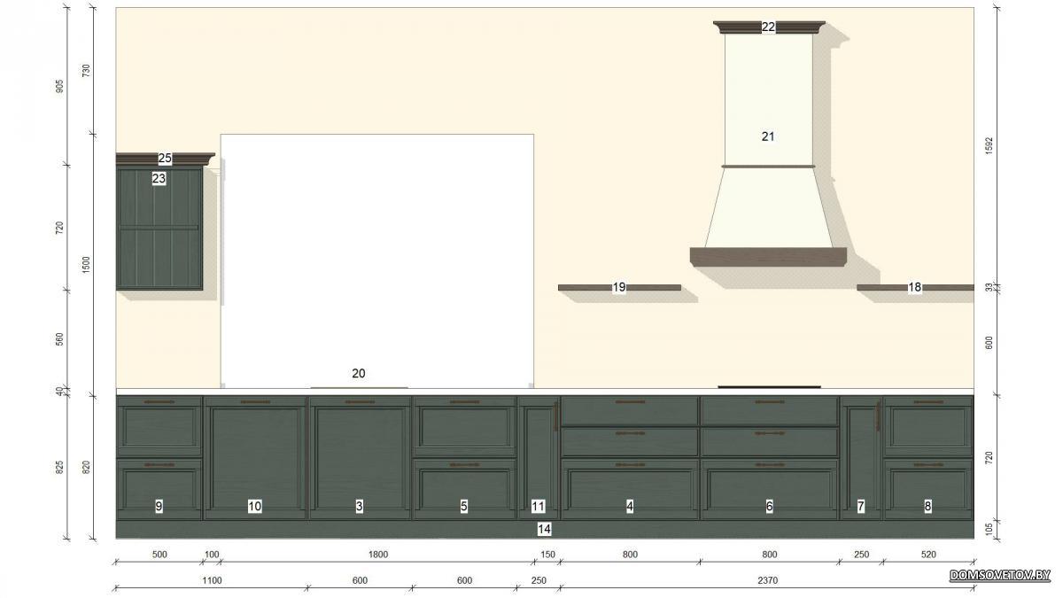

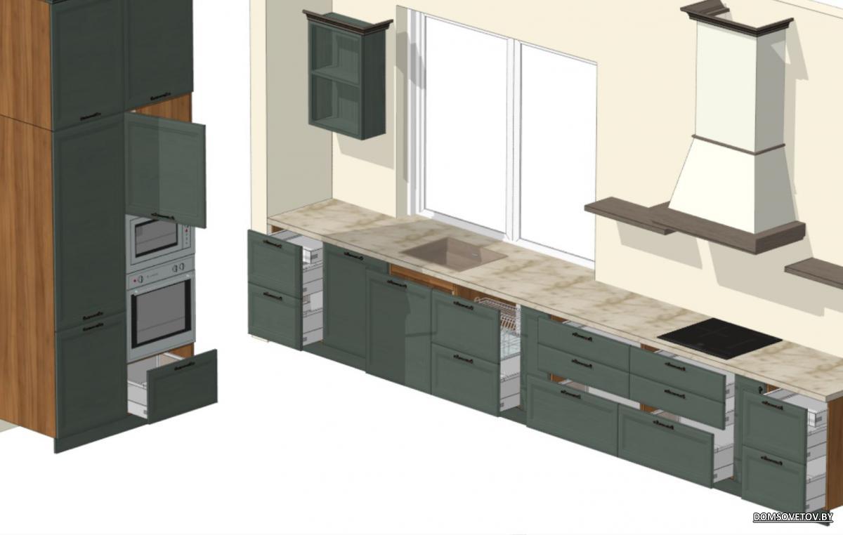

Мы сейчас тоже с ГеосИдела финализируем проект кухни. Еще 2 года назад у нас были эскизы от Явида. Электрика и все решения по кухне делались на основе этих эскизов.
Пока текущий вариант после проработки с супругой получается вот такой. Без верхних шкафчиков, при наличии кладовой при кухне многое будет хранится именно там. Буду признателен если есть на что обратить внимание + замечания + предложения.
Текущий релиз кандидат с ГеосИдела вот такой получается. Фасады массив, цвет шалфей, столешница камень и должна быть в одной плоскостью с подоконником. Взяли еще недельку на переспать с эскизами до договора.
