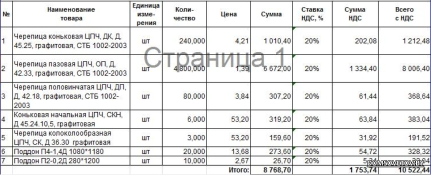

На прошлой неделе заказал черепицу Забудова, графитовый цвет. Ажиотаж ощущается и на эту продукцию - коричневой черепицы уже нет, черная только остатки, графитовая еще в наличии в любых количествах. Забудова планирует поднимать цены на ЦПЧ. У партнера/ресэлера цена -5% по сравнению с официальной ценой завода, встречал эту информацию раньше тут на форуме и вот сам столкнулся с такой же ситуацией. Черепица полежит на заводе 1-2 месяца, в крайнем случае если попросят забрать привезу на участок.
Снегозадерживающую черепицу оригинальную не покупал так как цена на нее высокая по сравнению с пазовой чтобы поставить в нужных количествах. Трубчатые снегодержатели не нравятся. Также проконсультировался с коллегами у кого Забудова с оригинальными снегодержателями и без - говорят что снег сойдет в любом случае, вопрос маленькими порциями или большими: если снега не много он лежит на крыше и таит/сходит/сметается небольшими порциями; если снега много он в любом случае сойдет только со снегодержателями намного большим объемом. Также вот тут на пару страниц снегодержатели обсуждались очень детально, мне было полезно почитать старожилов.
Вентиляционную черепицу также не брал, приток воздуха будет через подшиву + вентилируемый конек. Также подсказали мне что через вентиляционную черепицу неплохо так может снега задувать. Для холодного чердака это оправданно не ставить вентиляционную черепицу + делать вентилируемый конек. Решил следовать этой рекомендации.
Изначально хотел черепицу по сплошному настилу, но учитывая стоимость дерева сейчас + то что чердак холодный будет обычный монтаж по обрешетке с мембраной. Мембрану качественную буду выбирать, под ЦПЧ советуют от 150г/м2 плотность.

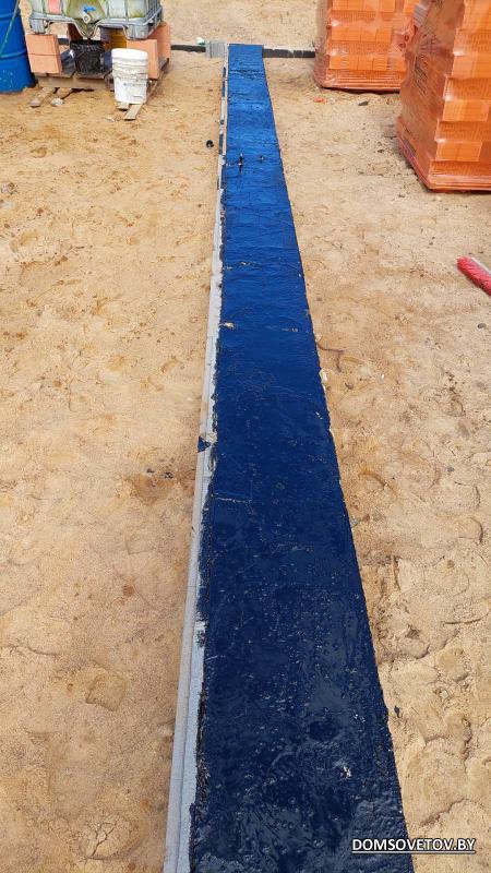

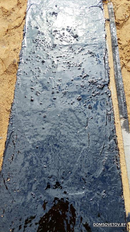

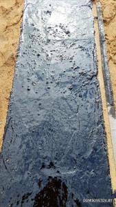

Действительно стоит применять ремонтную смесь в данном месте учитывая что по ростверку больше никаких проблем? Может просто гидроизоляцией промазать поверхность чтобы закрыть трещины когда будем гидроизолировать ростверк?
По итогу промазали сегодня мастикой гидроизоляционной чтобы максимально закрыть поры, ремонтную смесь не применяли.

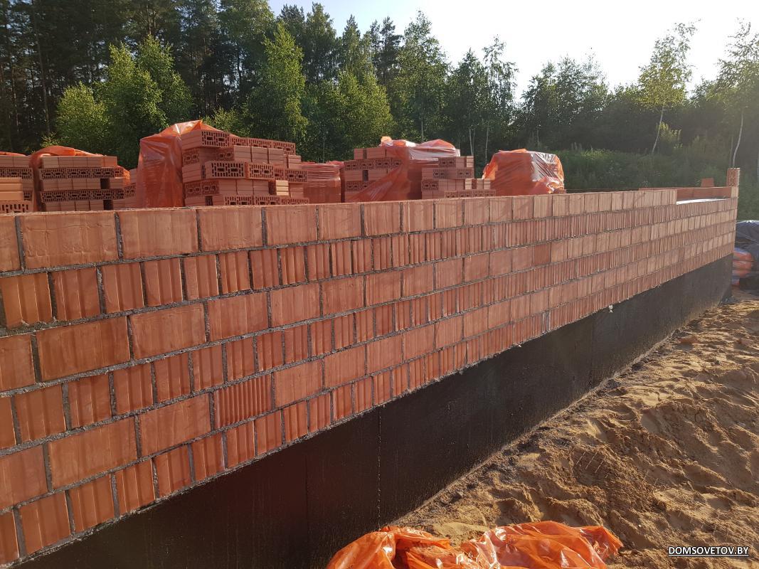

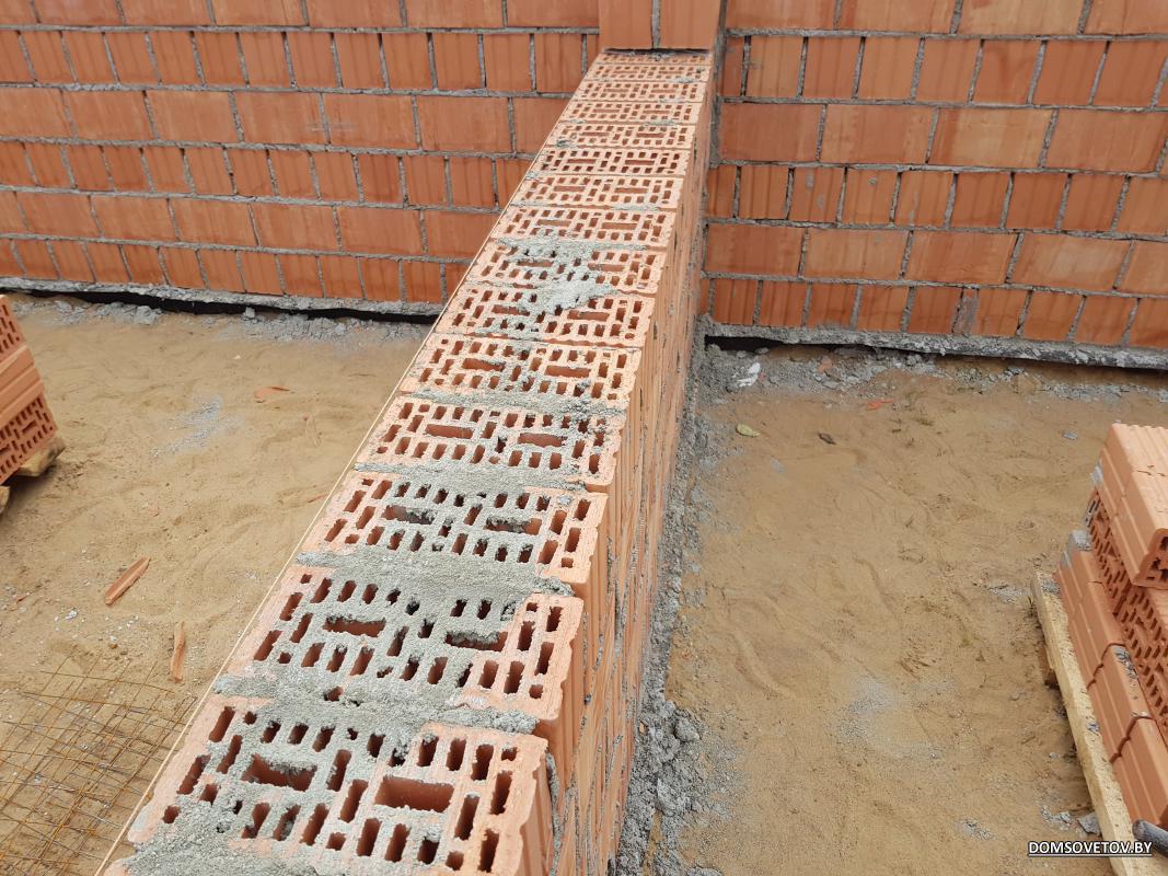

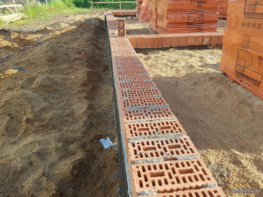

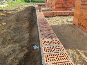

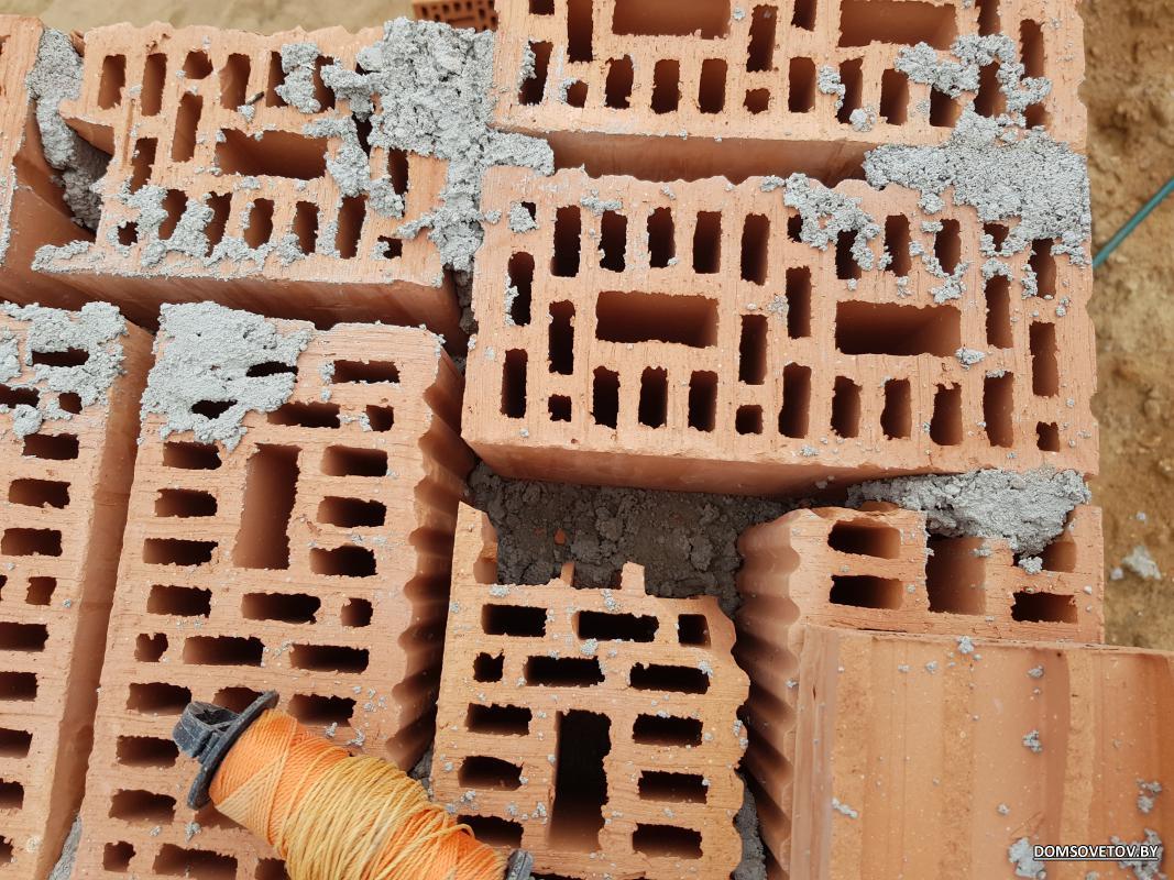

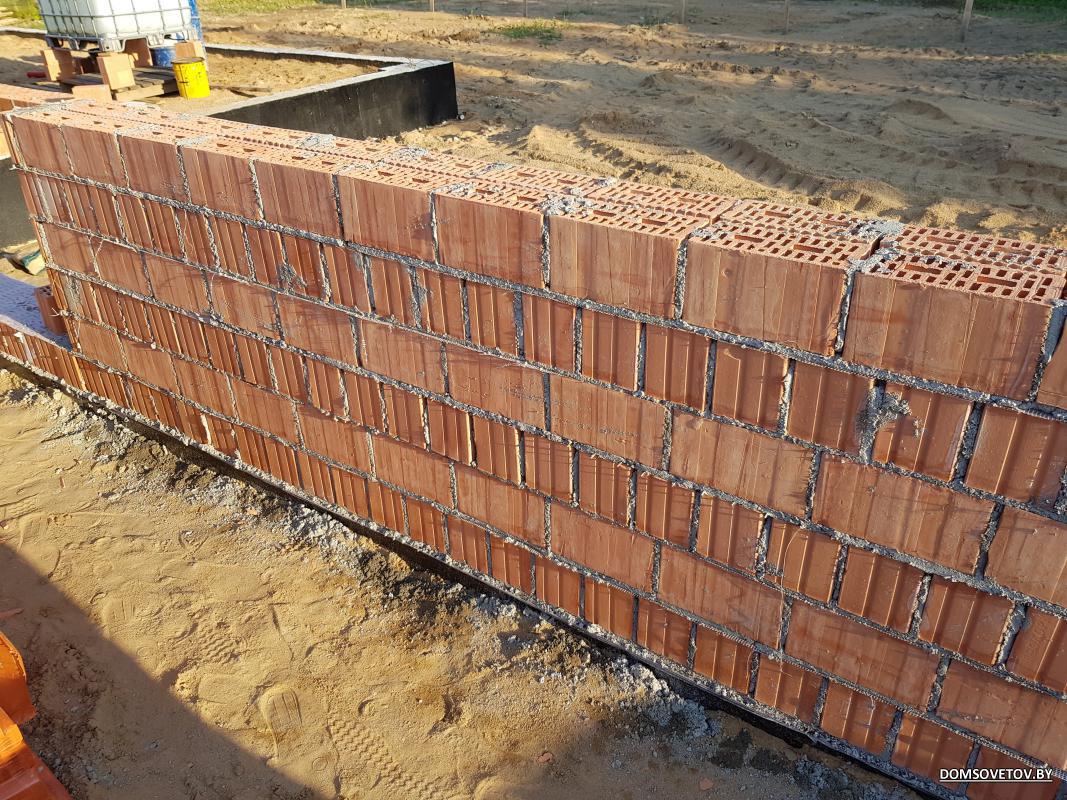

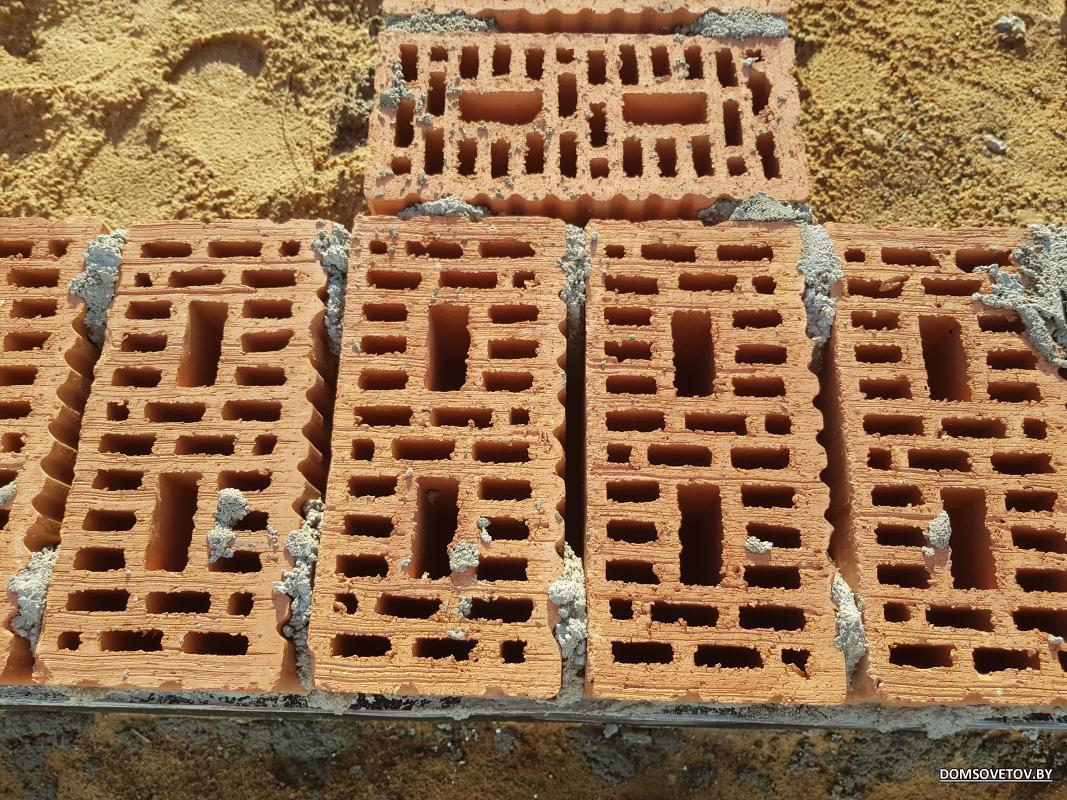

Жара закончилась, наступило обычное белорусское лето и сегодня начали кладку. За день положил первый ряд. Раствор готовим на месте: цемент + песок + известь в нужной пропорции.

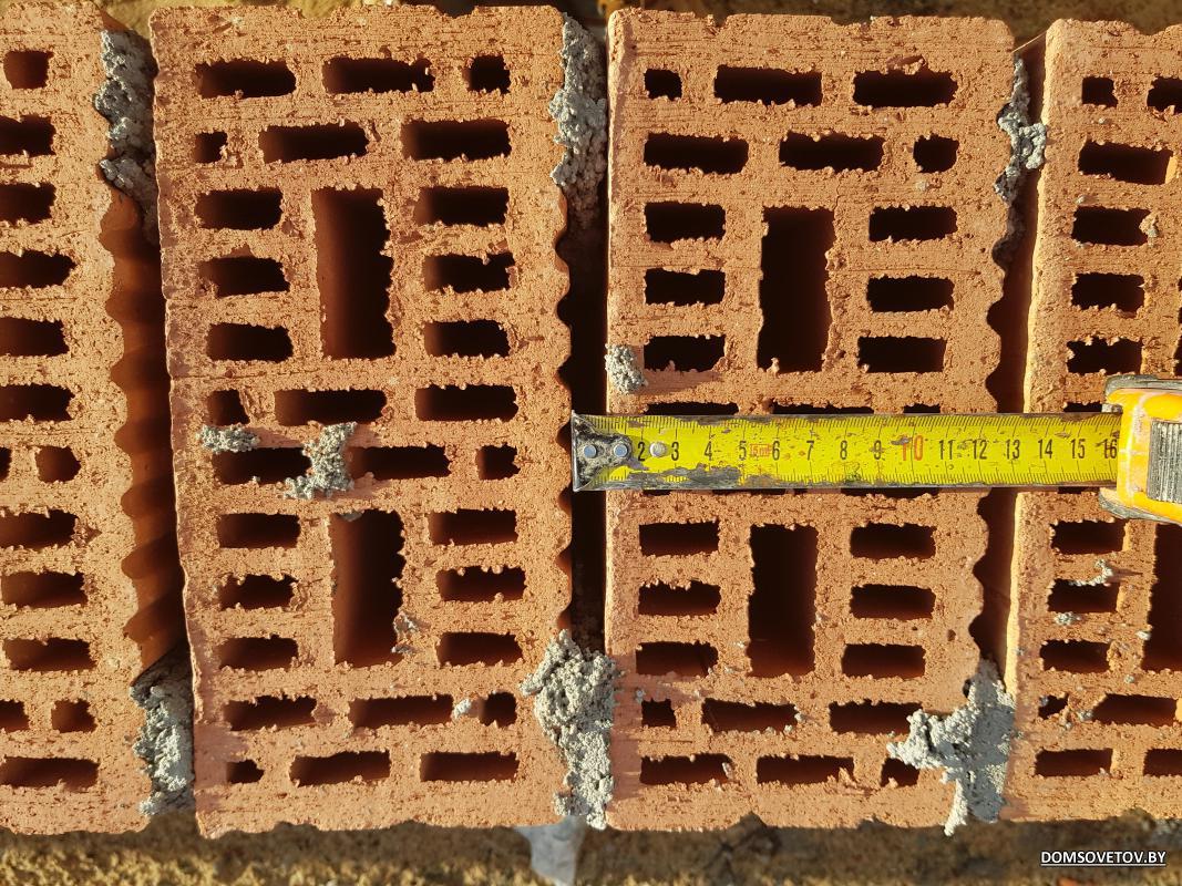

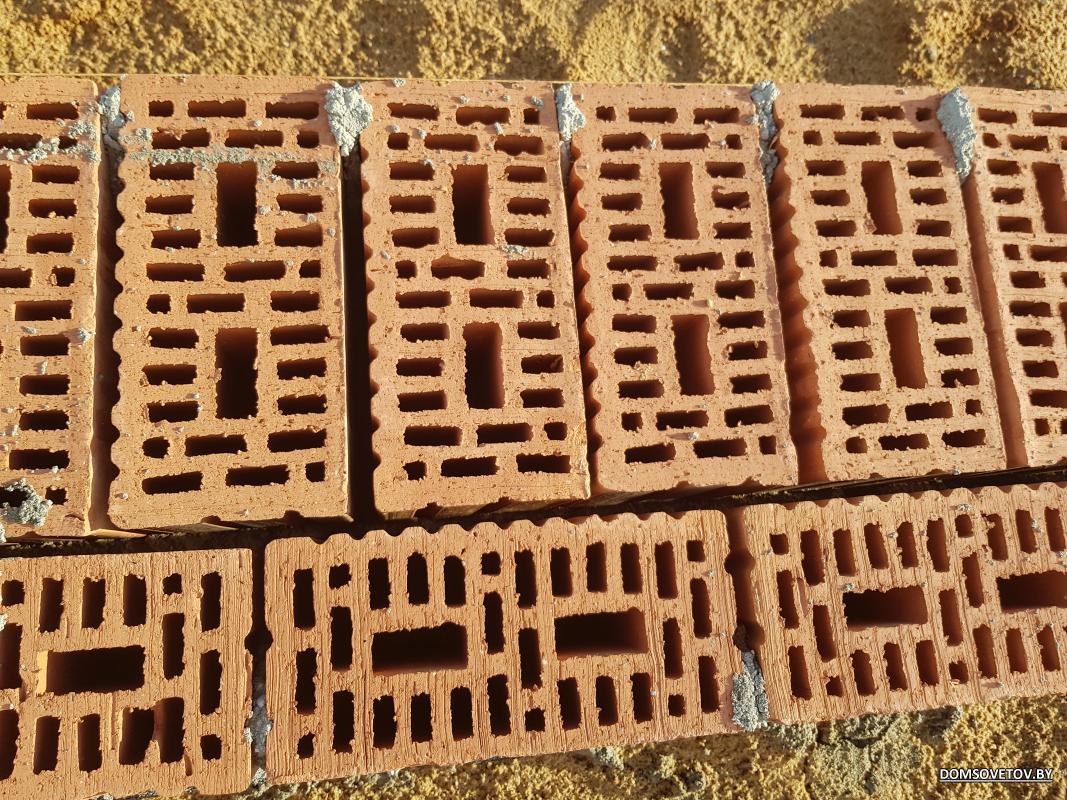

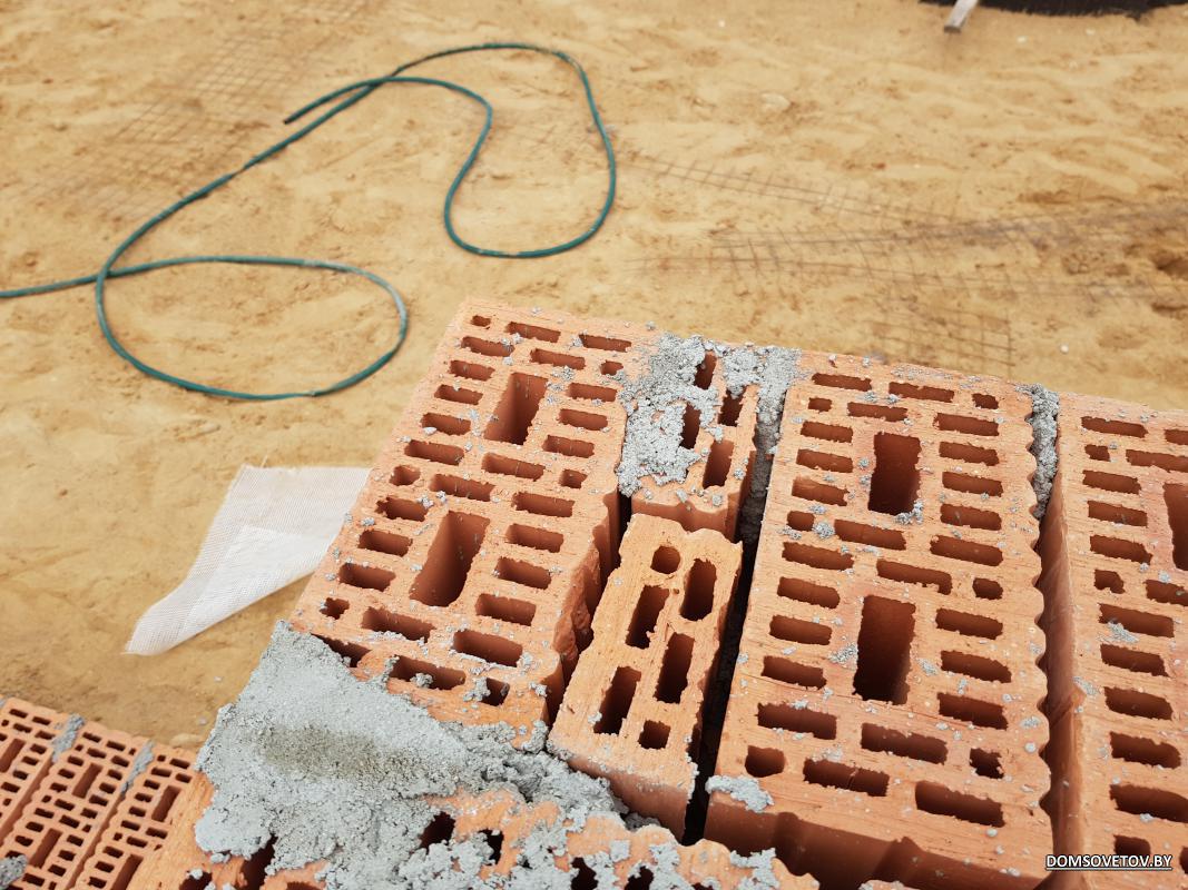

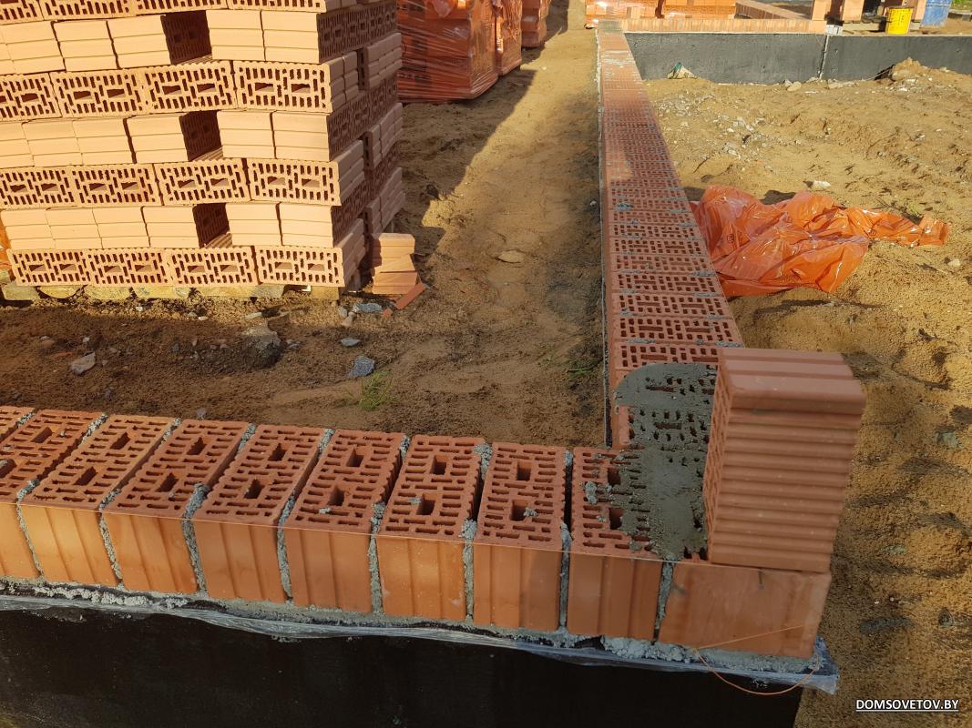

По кладке сегодня ходил, смотрел, гладил - все нравится, аккуратно. Но есть сомнения по заполнению шва - ребята чеканят внутреннюю/наружнюю стороны, внутри - пустота, такой аналог а-ля кладки для керамики, а не как кирпичная кладка. Подскажите тут все норм?

Сообщений: 4,066
а почему пазогребневый не купили?
на всю ширину сразу, шов не заполняеца, только по горизонтали ряды мажут

Сообщений: 1,114
Ок, спасибо. Значит все норм.
Из моих теоретических знаний (2NF вместо стандартного кирпича, эффективная керамика в доме) сделал вывод что блок 2NF это лучшее из керамики что есть: не такой хрупкий (по керамике много нареканий слышал что хрупкая) так как меньше пустот между внешними стенками, прочный М150; наибольшая масса (плотность кладки ~1000кг/м3) и как результат лучшая инерционность по сравнению с другими керамиками да и целом всеми другими блоками; более холодный блок (0.25 vs 0.22 или 0.18 Вт/м*С)) из всех керамик но для конструкционного материала это плюс так как блок больше отдаст тепла/прохлады внутрь помещения, а снаружи будет достаточный слой утеплителя; по паз-гребень читал что рекомендуют пропенивать эти соединения чтобы уменьшить продуваемость, растворный шов/чеканка внутри/снаружи вроде как лучше из этих соображения. Из минусов - кладка дороже, больше раствора надо, много нареканий по геометрии но мне пока рано судить об этом. Хотя есть конечно интересные современные альтернативы такие как 4NF, 7NF с очень похожими характеристиками. Также подрядчик зимой показывал свои объекты возводимые из 2NF - все было ровно, аккуратно, очень понравилось. Вот такие соображения были при выборе блока.
Насколько теоретические знания соответствуют реальной жизни покажет опыт эксплуатации :-).

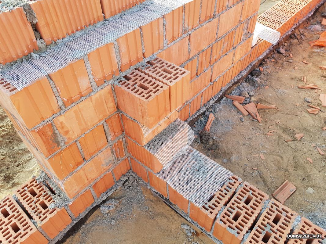

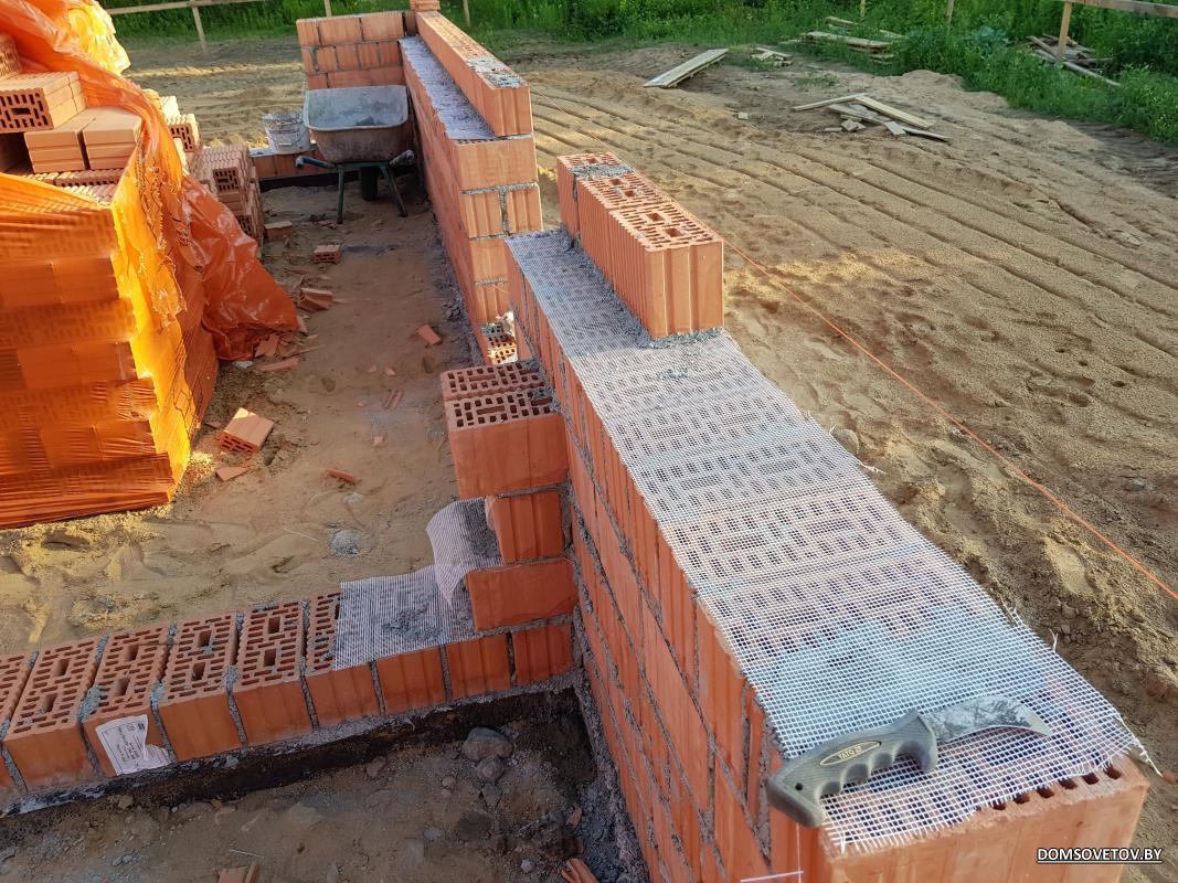

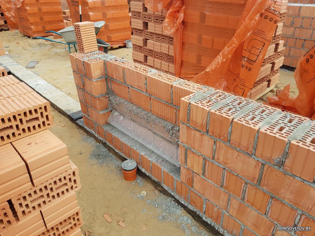

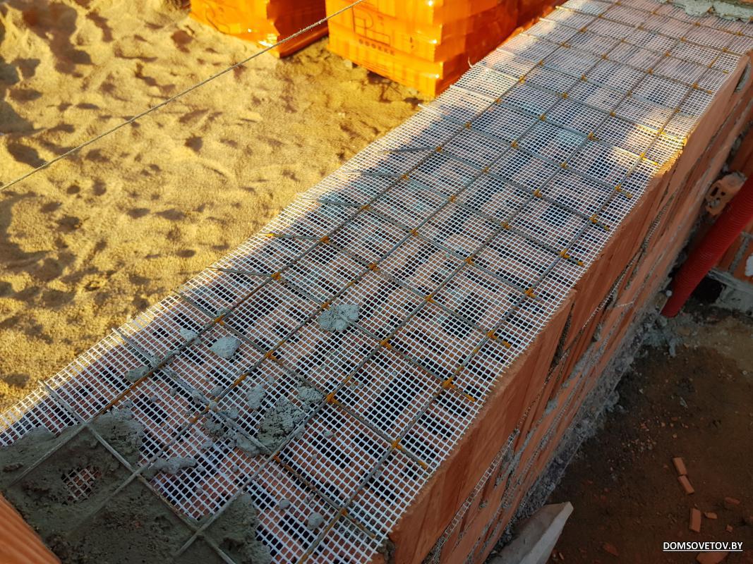

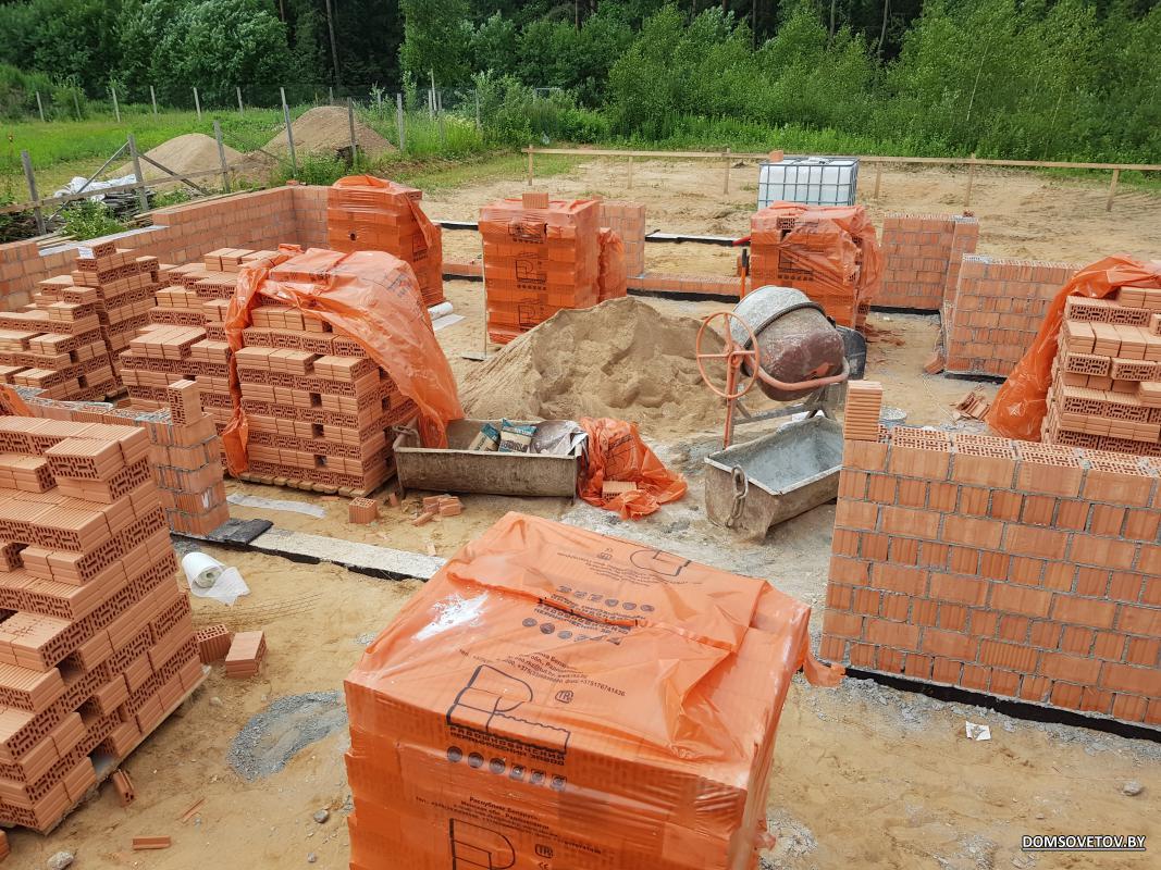

Стены продолжают расти. На кажый ряд ложим стеклосетку чтобы раствор не проваливался в щели, каждый 3ий ряд армируется армосеткой.

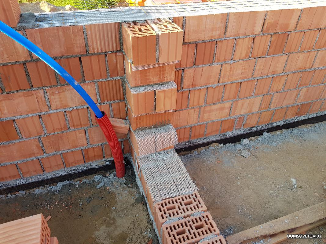

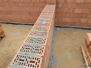

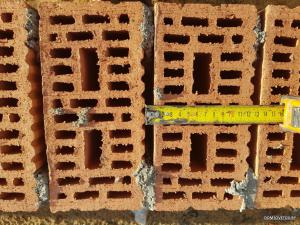

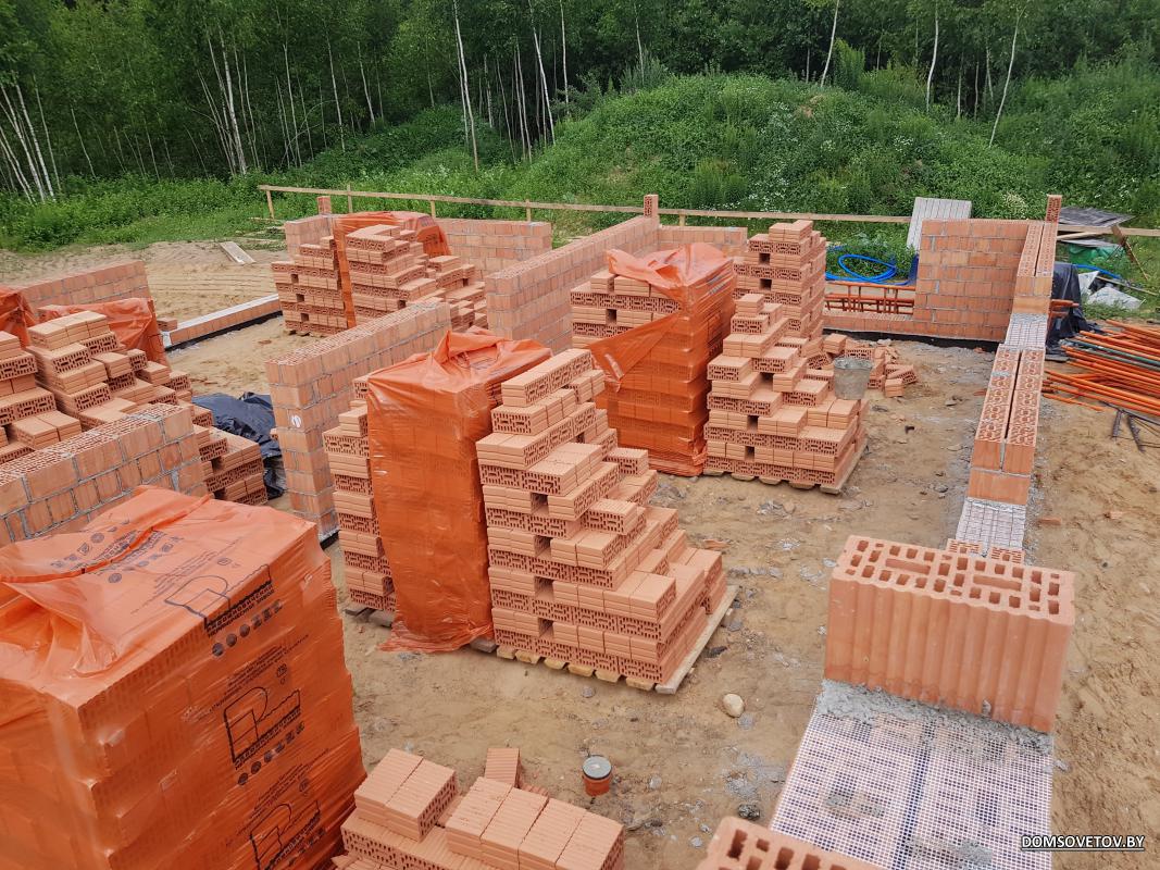

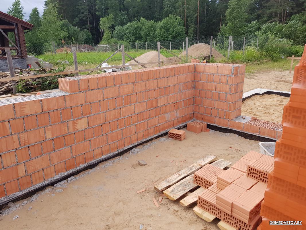

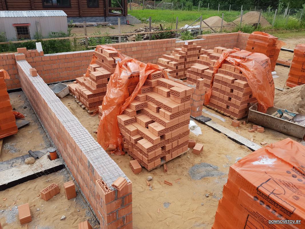

После 4х дней кладочных работ имеем следующее состояние:
Есть в том числе и вот такие места:
