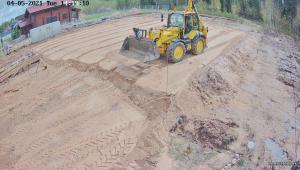

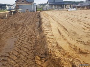

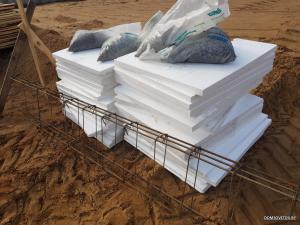

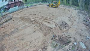

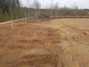

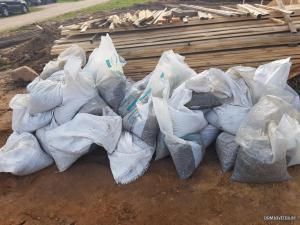

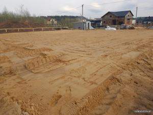

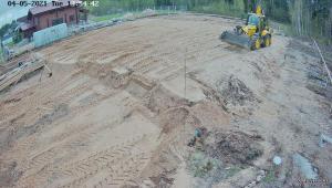

Поставили обноску, разравняли последние 5 машин ПГС, выровняли площадку, трактор поездил поколейно вдоль и поперек как первый этап уплотнения, подсыпали возле самого высокого угла, начали ручную трамбовку чтобы немного уплотить грунт до заливки свай, привезли пенопласт под ростверк и щебень для уплотнения дна свай.
Завтра планируется бурение скважин и заливка свай сколько успеем.

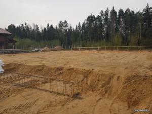

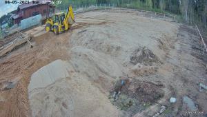

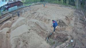

Подготовленная площадка перед устройством свай (протрамбовали, с погодой повезло и дождик пролил все очень хорошо, разметили оси, вышли на нужную высоту по сваям).
Оборудовние подрядчика для выноса осей.

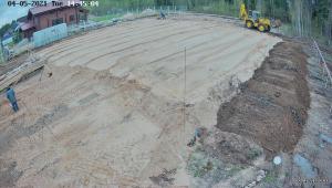

Бурим сваи 2м глубиной, на дно засыпаем гранитный щебень, трамбуем, ставим каркасы и заливаем бетон c20/25. В целом осыпается в лунки много чего + это трактор и люфт штока бурения там тоже есть, при проектном диаметре лунки 30см по факту лунка получается больше, +-35см. Также никакой уверенности что этот шток не взрыхлил дно лунки нет. Так что имхо щебень лучше засыпать на дно лунки так как он даже при минимальной трамбовке палкой расщепляет песок и дно скважины более надежное. Начали бурить в 9.00 утра, в 13.00 уже приехал бетононасос и уехал в 14.30, остатки бетона ребята уже вручную развозили. Всего ушло 11м3 бетона на 68 свай (по проекту 64 сваи, но так как решили не разрывать ростверк по центральной стене то кол-во свай увеличилось + часть свай была диаметром 25см, по факту все сваи по 30-35см).
Вечером вот такой результат.
