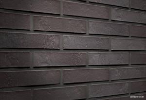

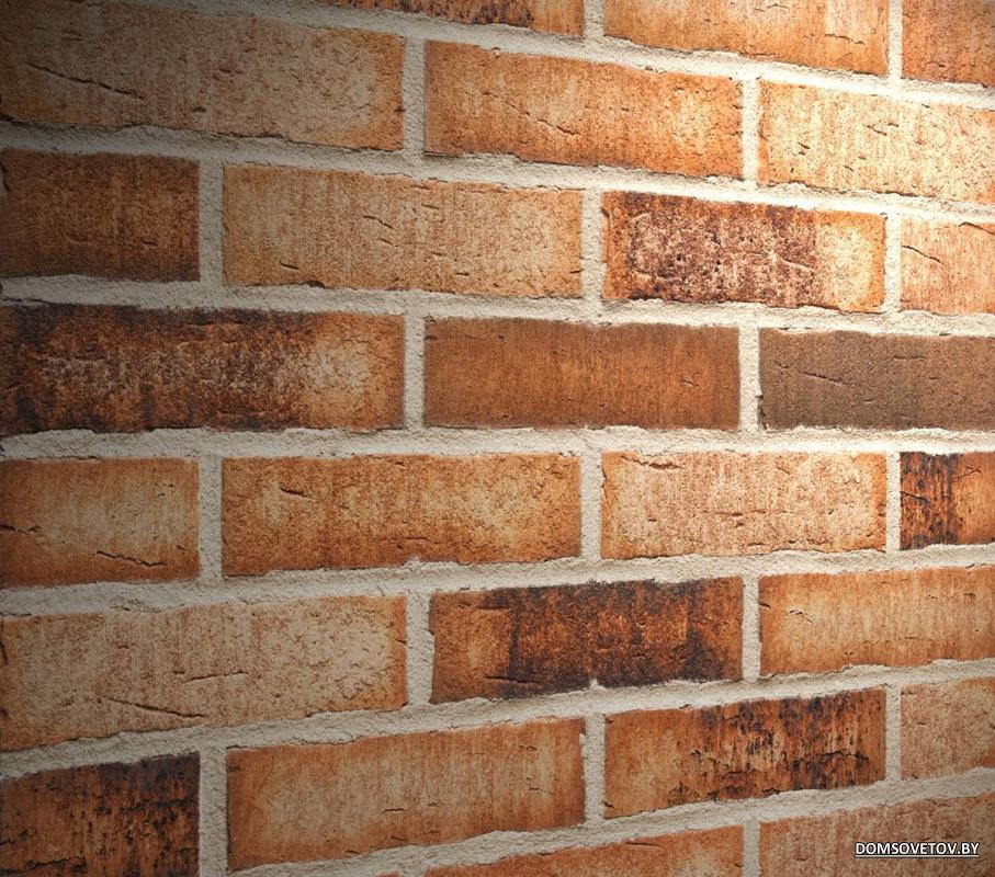

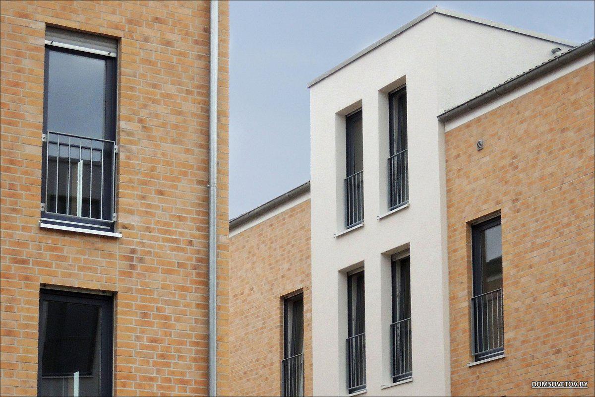

Расскажу немного о клинкере... )
По проекту у меня на части фасадов клинкер... казалось бы - и фиг с ним. но засада вылезла там где не ждали - скоро будут шахты под крышу выводить. Верх шахт - клинкер. По логике - тот же, что и на фасаде... И тут понеслось...

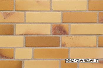

1) Оказалось, что в проекте у меня не клинкер а кирпич ручной формовки S.Anselmo. Т.к. у него влагопоглощение 20% (у обычного кирпича 8, у клинкера - 2-3) - сразу нафиг... Вопрос - что вместо него...?
2) Изучив ближайшее доступное предложение от польского Roben пришел к мысли, что это не мой вариант. Все цвета - либо рыжие, либо бургунд, либо темные....

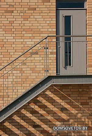

3) Из альтернатив - немецкий ABC Klinkergrup, Celina Klinker или Feldhaus Klinker... Есть еще конечно РОбен немецкий... но там почему-то ценники по 3 евро за кирпич... странно. Так вот... немцы при своей стоимости (1.5 евро в среднем за штуку) имеют большой недостаток А именно - совсем непонятно как это смотрится на доме, т.к. фотографии одной и той же модели отличаются в разы. Соответственно есть отличный шанс купить кирпича на много денег, положить его еще за много денег, а потом стоять и много думать... все текстуры в инете, подборщики и пр не дают нормального восприятия.
Из наиболее близкого моим фасадам:

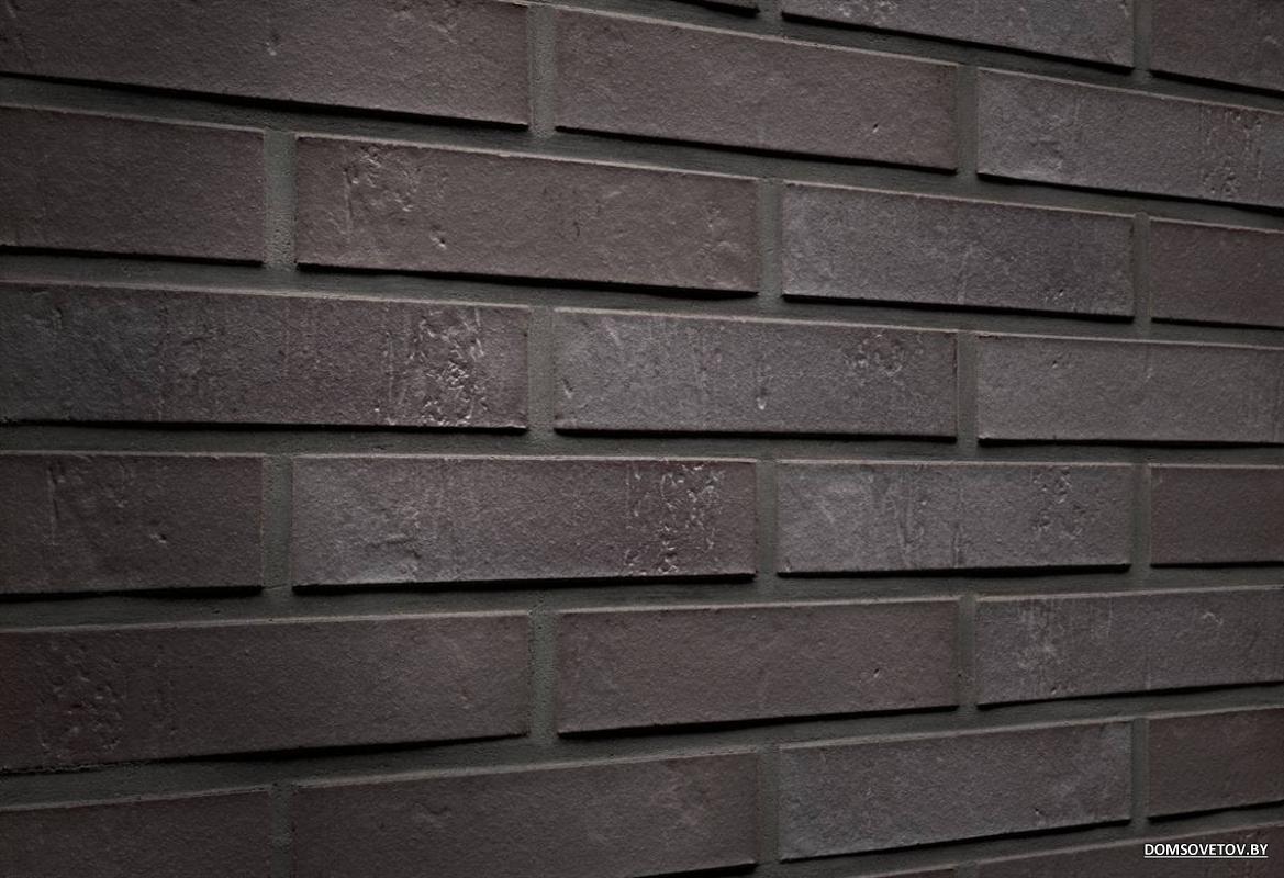

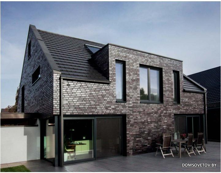

Но, учитывая то, что с такой текстурой очень легко промахнуться, начал задумываться о кардинальной смене цветовой палитры ) В частности, а почему бы не поиспользовать серые и черные цвета (раз уж у меня крыша в черном глянце сейчас ):
Осталось пару недель, чтобы решить, чем выкладывать дымоходы...

@AAR, поддержу смену цветового курса Т.к. просто нравится темный + хочу полностью отойти от коричневых тонов в цветовой гамме. Каких-то плюсов-минусов в своей рекомендации не подскажу, ну кроме того, что коричневые дома у всех уже есть ). Так сказать, все имхо.
Дымоход(Roben Sydney), кровля(Roben-Piemont Антроцит ангобированный), водосток(Profil 130 Графит), окна(RAL 7021). Клинкер на стене тоже будет. Пока что выбор пал на робен сидней(т.к. дымоход уже сделан). Но у них появился еще один, холоднее. На него тоже смотрим. Но пока не прикидывал как сочетаться будет с дымоходом.
У вас крыша с коричневым оттенком. Робен Тобаго сильно коричневый Я себе тоже чуть не выбрал его, потом на солнце глянул. У немцев есть клёвый черный, но цена

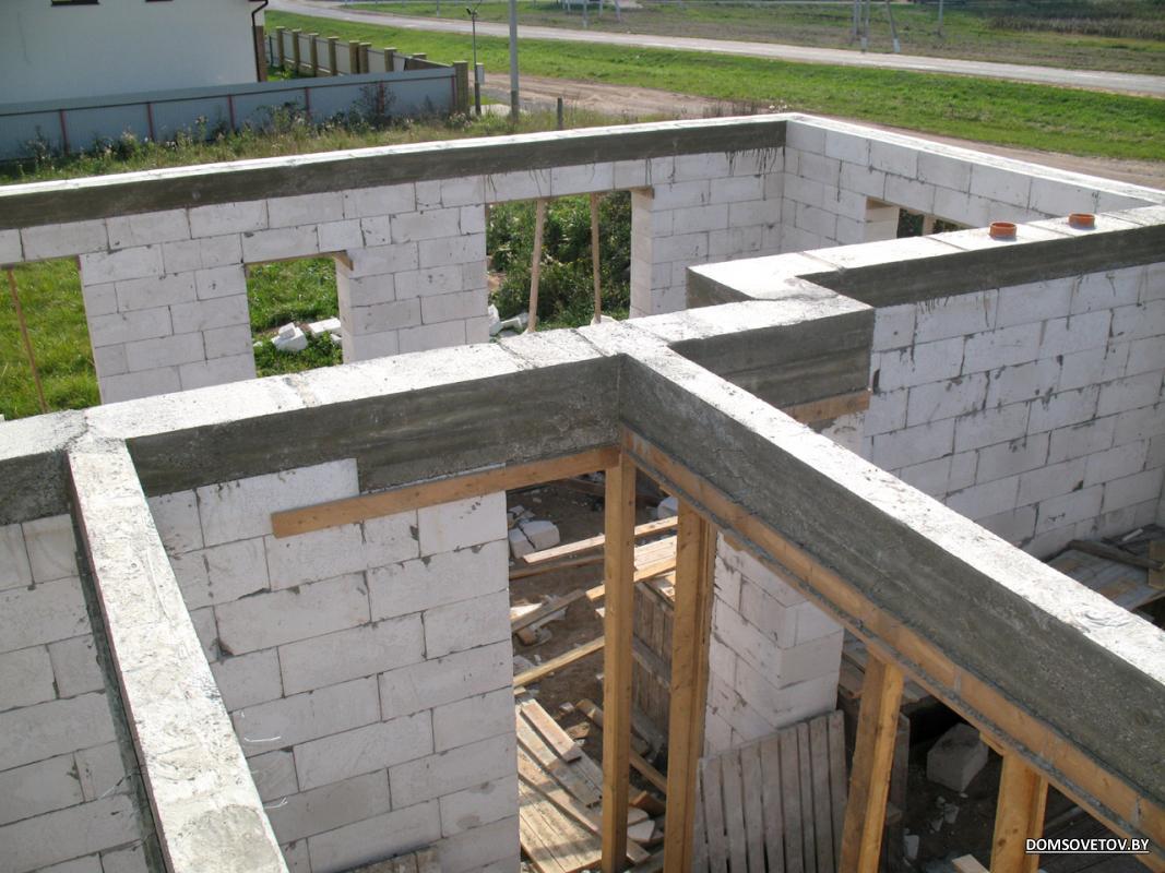

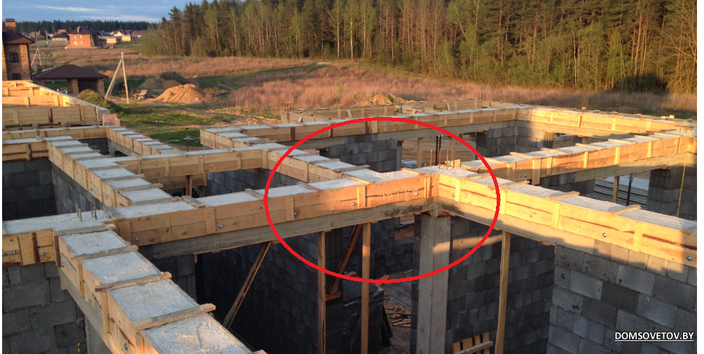

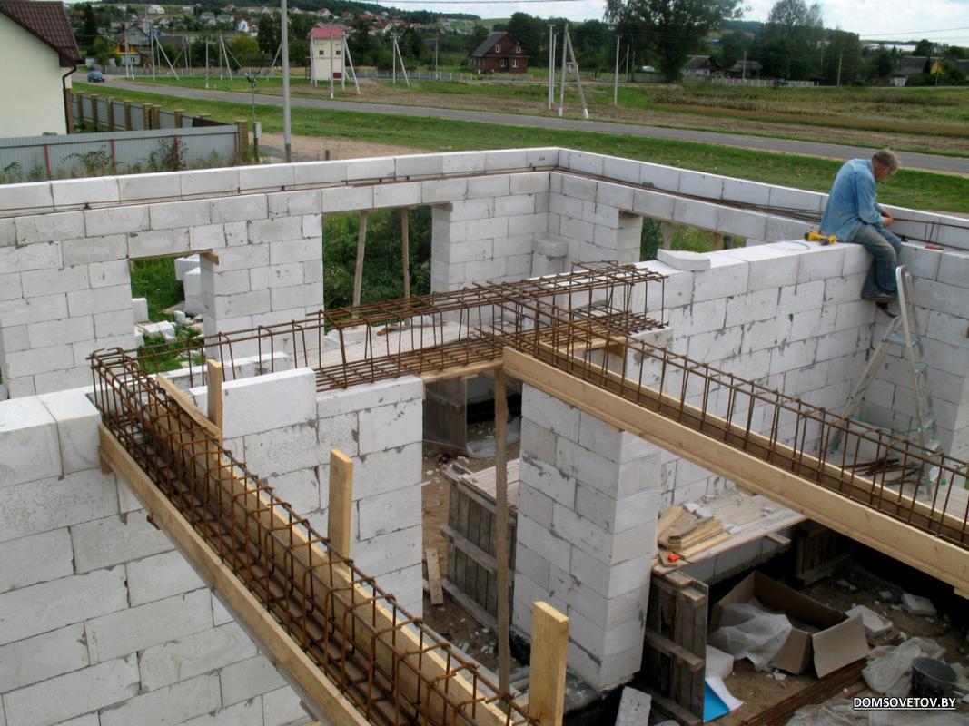

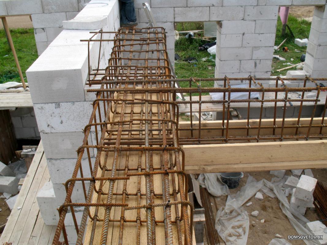

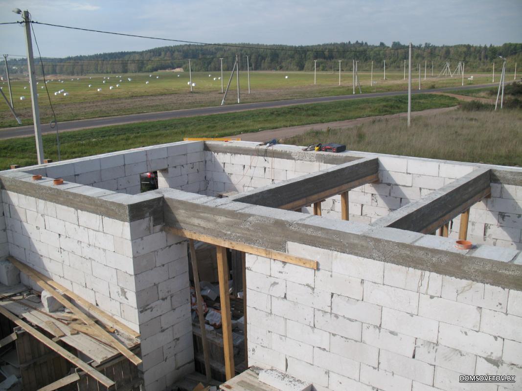

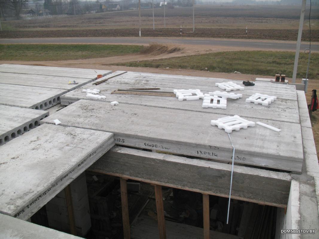

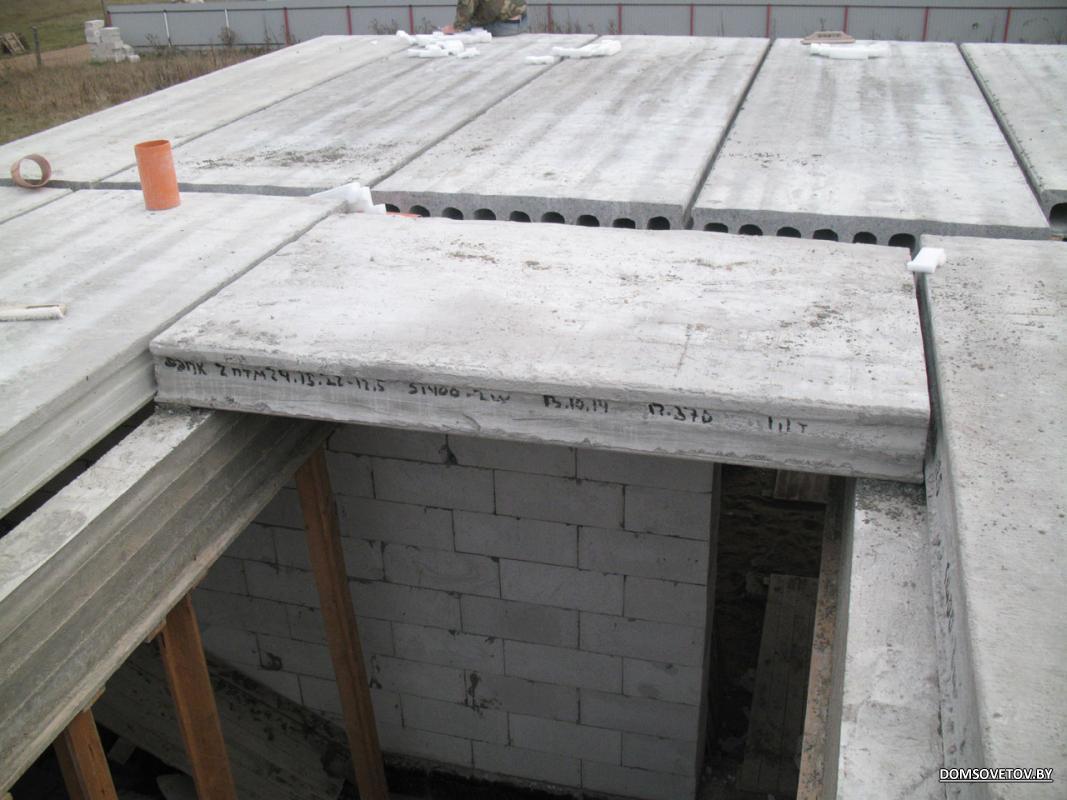

не давите на мозоль ) по расчетам нагрузок - там все ок. надеюсь, что посчитали все верно. На самом деле там скорее не Г а Т + пачка 16й арматуры:
Потолок скроет все балки. Там будет ведь еще разводка воздузоводов и пр... т.е. он сантиметров на 30-40 может опуститься еще... (с 4х до 3.6)
Какая мозоль? Усе будзе добра!
AAR
Старый 08.05.2015, 19:06   #598 или 225681
Сообщений: 3,771
Nick Shl, КРУТЬ! А что, другого решения у проектировщика не было? Например, эту балку сдвинуть немного вправо, на угол? Почему именно над проемом? Или под размеры плит подгоняли?

@Makapoh, да. тоже сейчас смотрю на Сидней... думаю. выглядит не хуже немецких за много евро. попрошу дизайнера отрисовать посмотреть...
