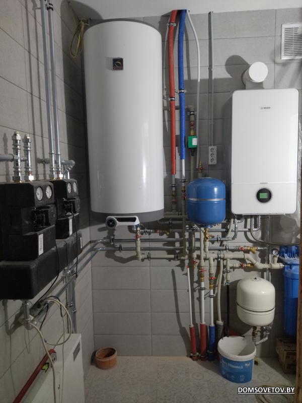

Еще пример компактной котельной, под бойлером место для стиралки, в углу гильза для теплотрассы.

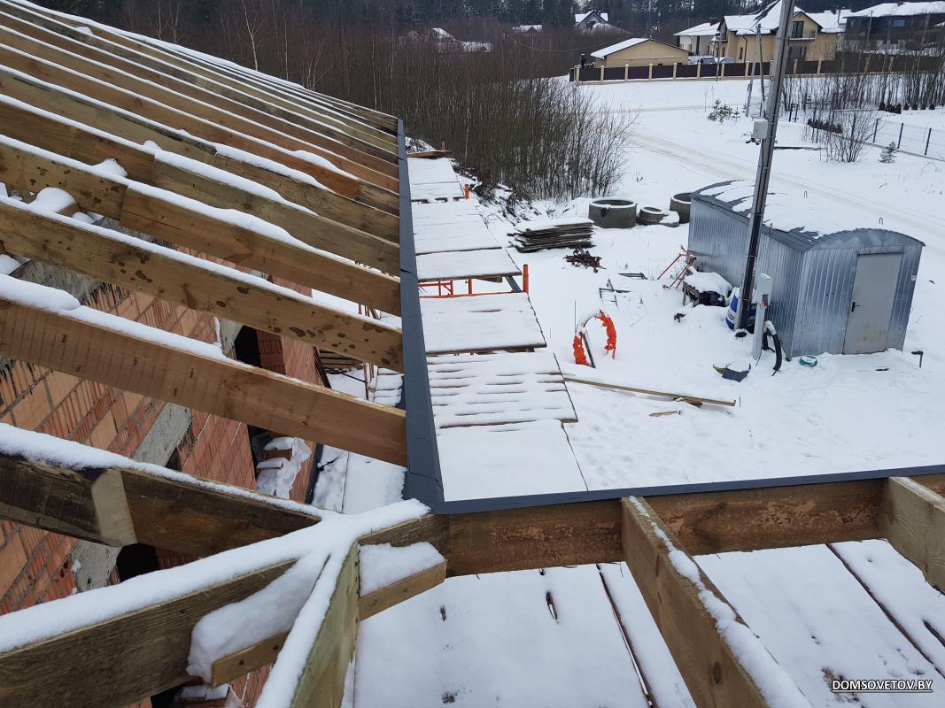

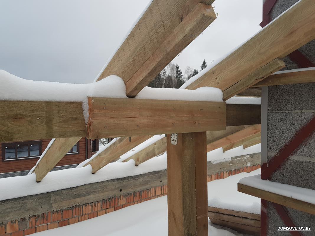

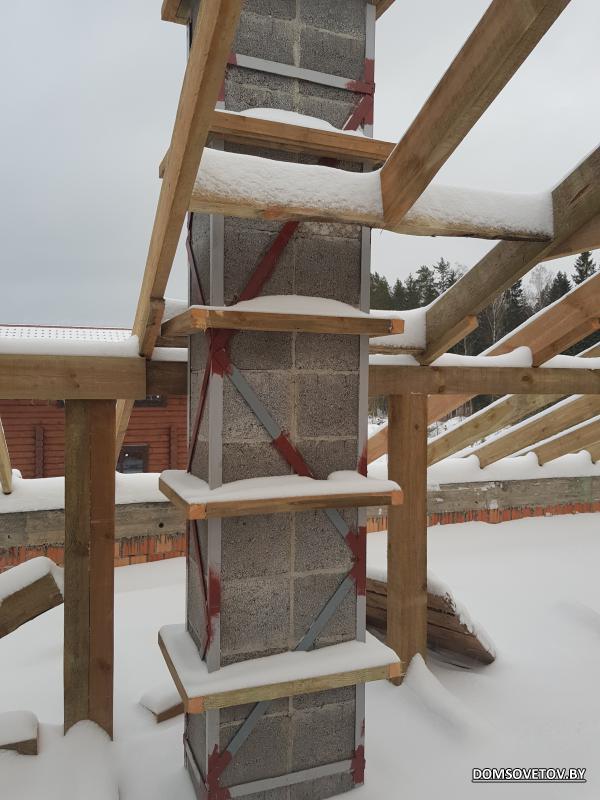

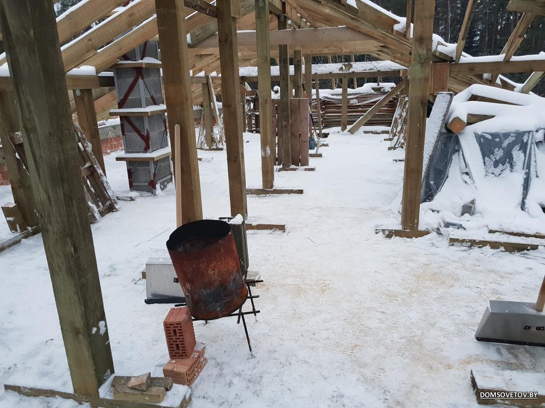

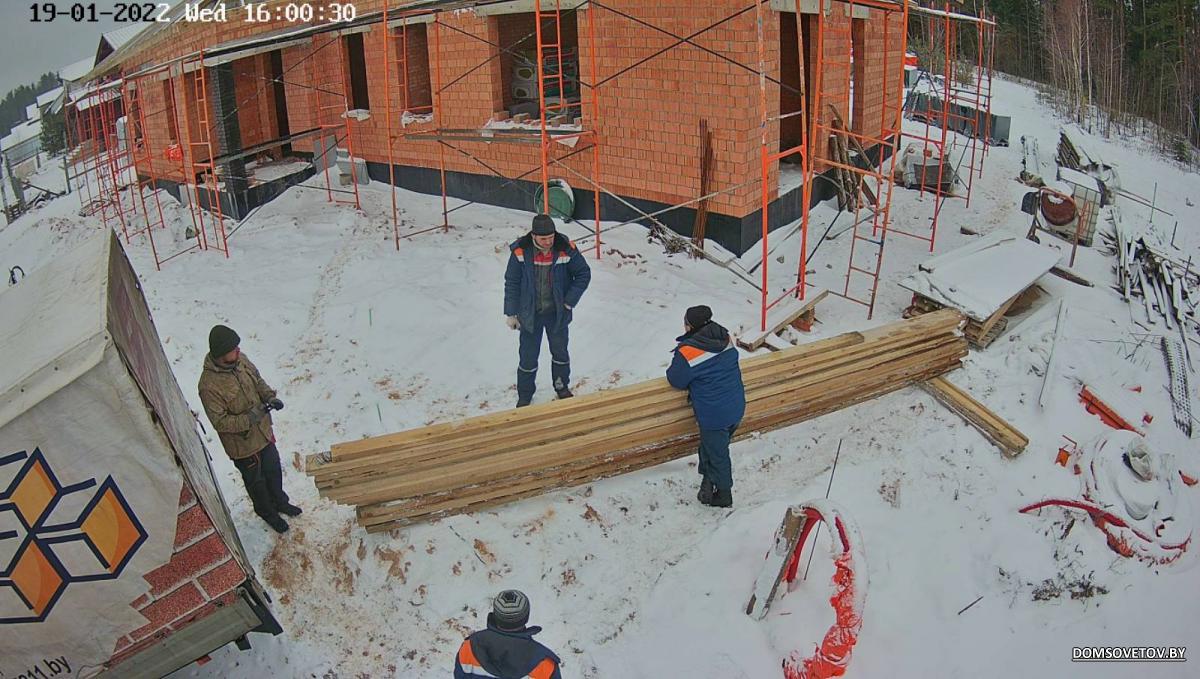

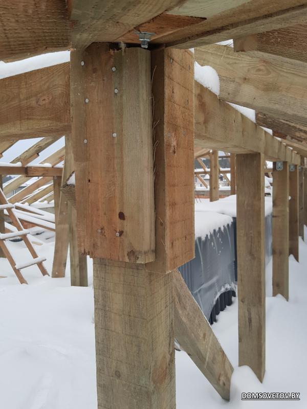

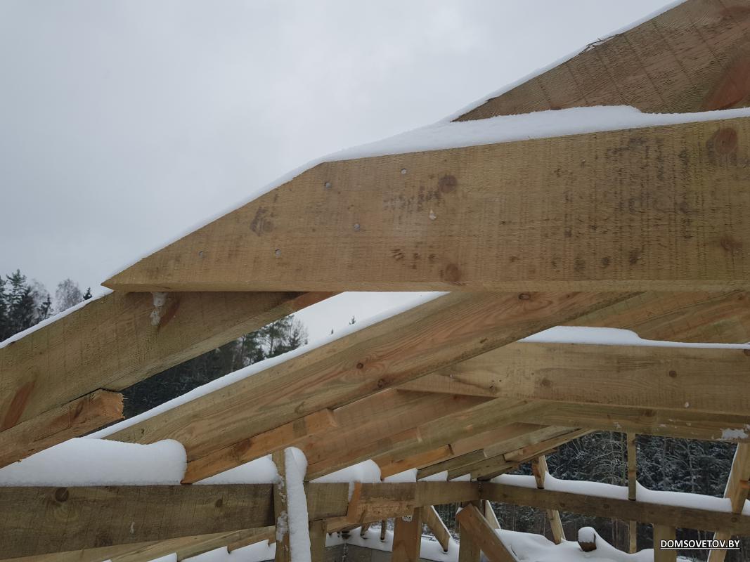

Продолжаем стропилку когда позволяет погода: довозим дерево чего не хватает, устанавливаем лобовую доску, стягиваем стропила затяжками чтобы убрать распор, укрепляем опорный карскас в местах стыковки опорного бруса/стоек в дополнение к уже имеющемуся крепежу, готовим каркас на вент-каналах/дымоходе для утепления + вент-фасада:

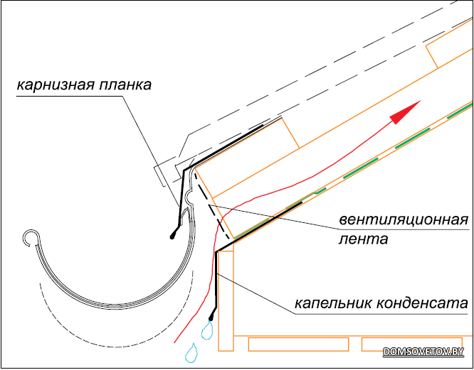

Постепенно доходит очередь и до доборки на крышу. Заказал капельник + карнизную планку + ендову. По металлу разные предложения и все из-за разного металла. На что надо обращать внимание: содержание цинка(является одним из самых важных), толщина металла, толщина полимерного покрытия, УФ стабильность. По итогу металл будет Blachodach Польша со след характеристиками: 275 г/м2, толщина 0.55мм, гарантия/срок службы 30 лет. Металл может быть как дороже так и дешевле, указанные характеристики это некая золотая середина исходя из моего понимания.
По капельнику и карнизной планке. Все кровельщики с кем общался предлагали такое решение, его еще часто называют двойной капельник. Об этом же и Терехов говорит когда описывает узел свеса.

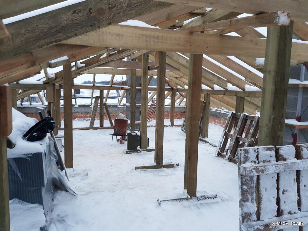

Буду снег с перекрытия эпизодические убирать пока не будет кровли чтобы минимизировать замокание.

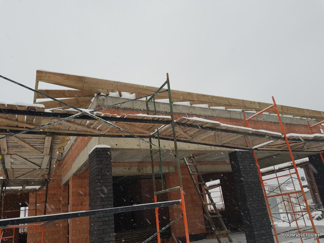

По мере возможности убираю снег с крыши, но в целом очень неудобно это делать: стропила стоят и в них надо попадать с лопатой, над головой опорный каркас. Сегодня буквой Г провел 4 часа и убрана только половина крыши. Завтра привлеку бесплатный детский труд: и зарядка, и свежий воздух для детей, и помощь мне :-).

Я себе делал по инструкции Уникмы ранее я выкладывал файл (http://www.domsovetov.by/showpost.ph...5&postcount=16)
Для себя понял, что гидроизоляционную пленку выводить в желоб нельзя, т.к. будет нарушена вентиляция подкровельного пространства.

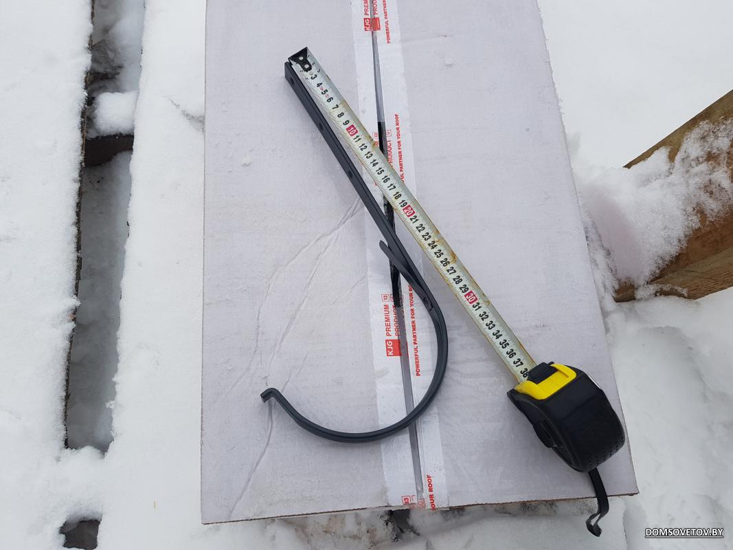

Буду испльзовать длинные крюки, которые крепятся к контр-обрешетке в начале ската. При успользовании динных крюков (а не коротких, которые крепятся к лобовой доске) мембрану физически не получится завезти в желоб. Доступ воздуха для вентиляции обеспечивается пространством между крюком и лобовой доской, тут надо смотреть чтобы было 20-30мм минимум. Вот как раз фото из инструкции выше с длинными крюками:

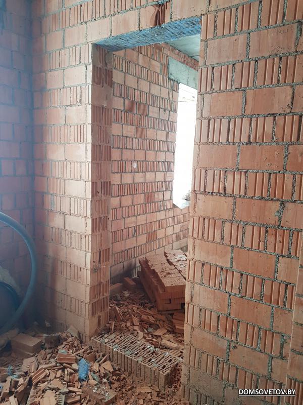

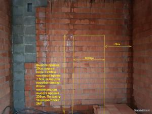

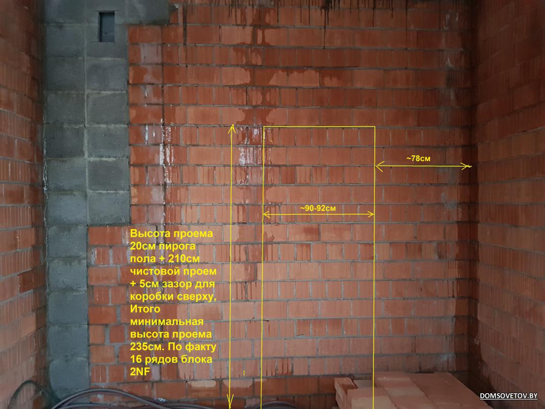

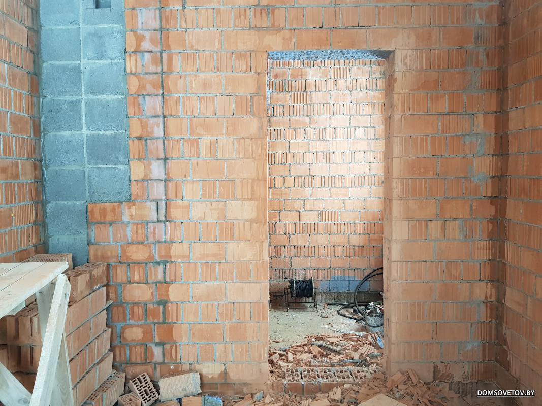

Сделали проем из топочной в хоз комнату. Сверху еще бетонную перемычку смонтируем + зачеканим раствором или зальем по месту бетоном с доп подрезкой кирпича под это. Я думал когда проем вырезается в уже готовой стене без металлокаркаса никак, но ребята строители посоветовали металл не использовать так как стена не несущая + все можно сделать из бетона.

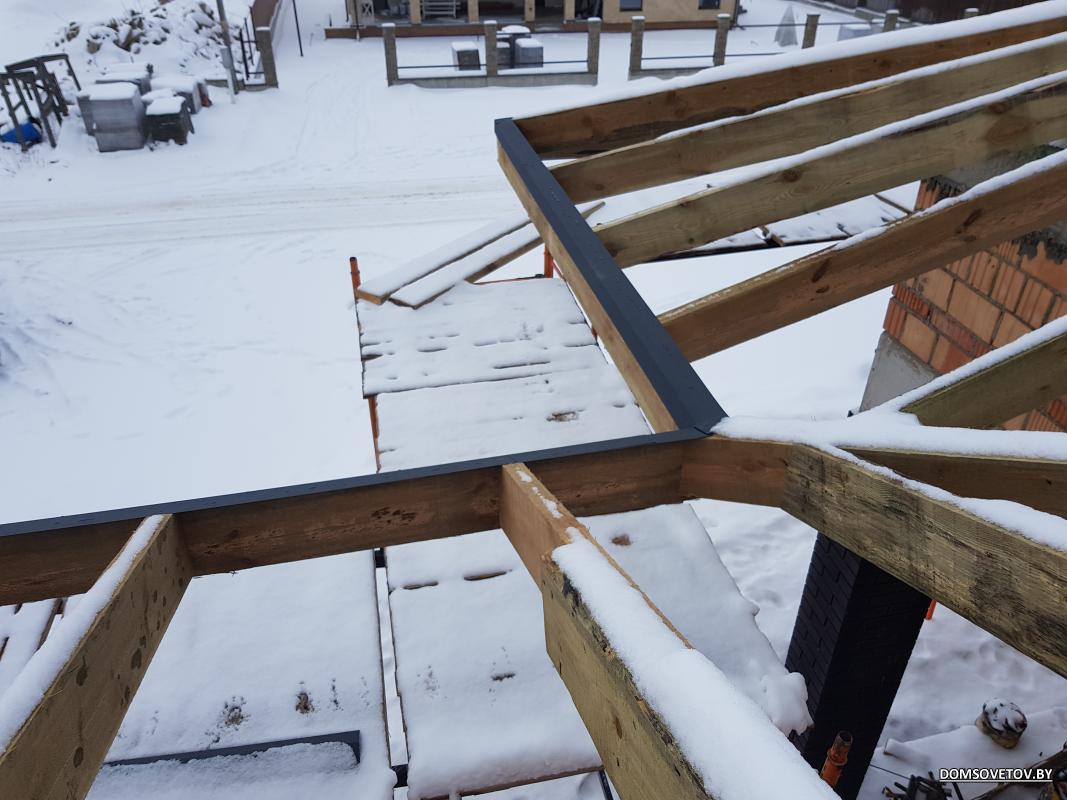

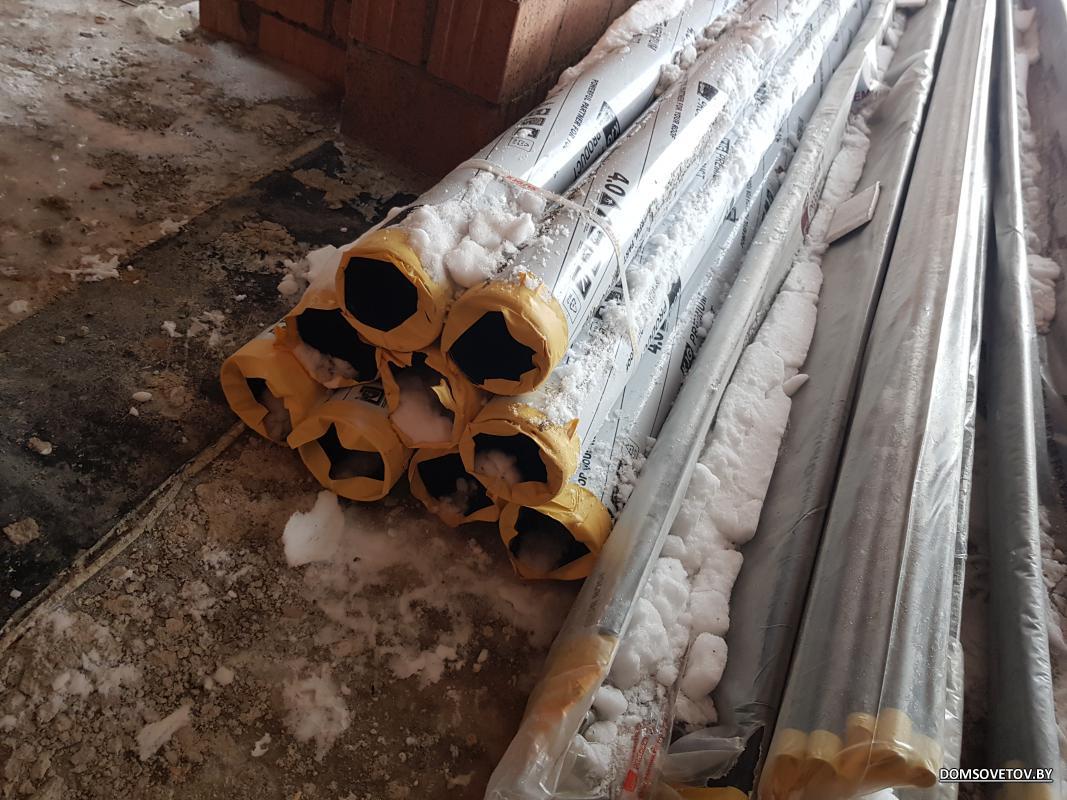

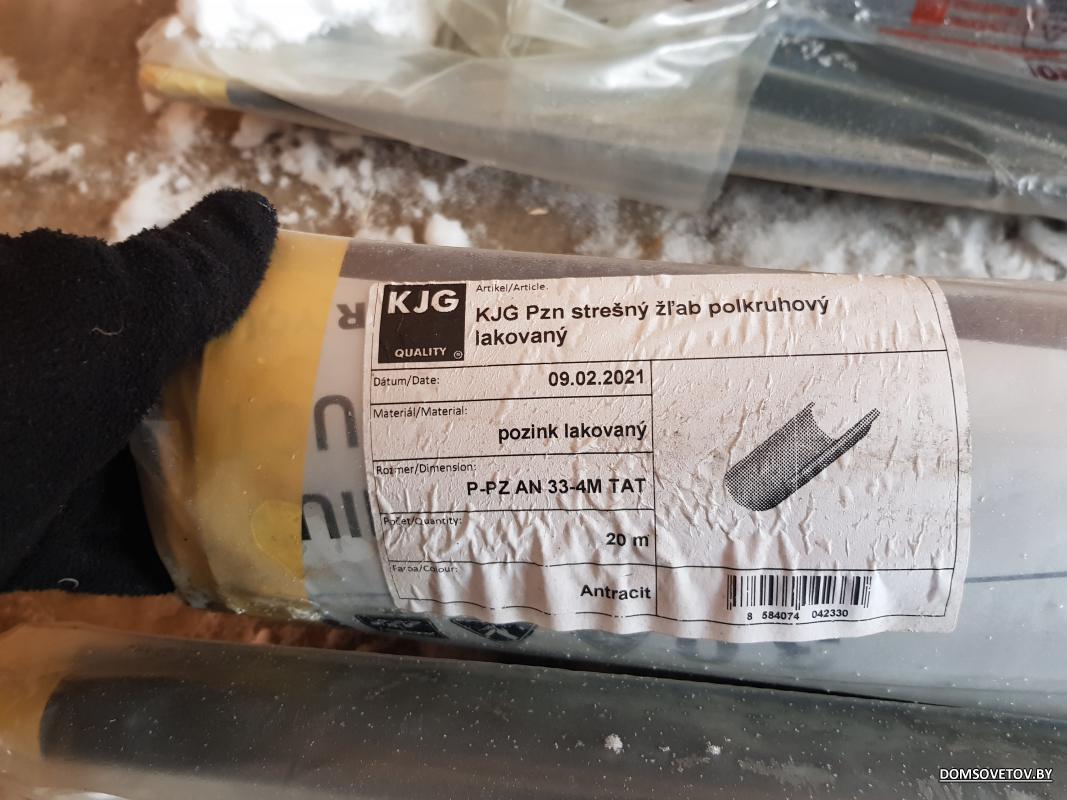

Заказал и привезли водосточку KJG 150x100. В целом по водосточке смотрел на теже характеристики что и по металлической доборке: концентрация цинка, полиуретан, УФ стабильность, по металлу только толщина у надежных производителей 0.6мм вместо 0.55мм по капельникам/ендовым. Начали монтировать капельник.
Можно взять готовый железобетонный элемент, сделать подрезку на месте, и вложить его на раствор. В Буднях такие элементы есть в наличии, по крайней мере видел их там.
Старый 28.01.2022, 08:35   #640 или 329901
Сообщений: 4,066
по мне так проще уголком подпереть проём
