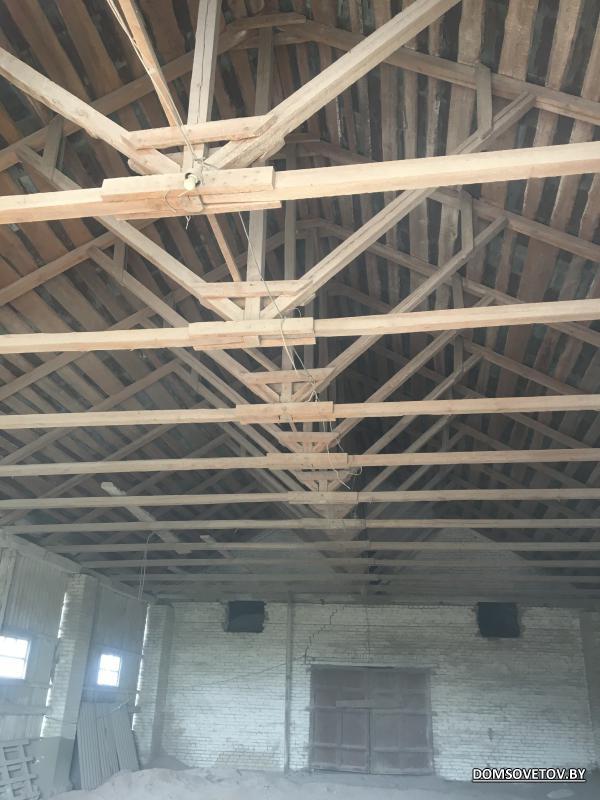

50*200
-доска.
70*200-это уже нормально.
50*150-это на сарай.
Вот вам в копилку понимания, на сколько мы от неграмотности перестраховываемся. На фото брус 150 на 150 и пролеты при этом 12 метров и без конькового подпора
Я не сильный специалист. Но на фото скорее то как делать не надо..
