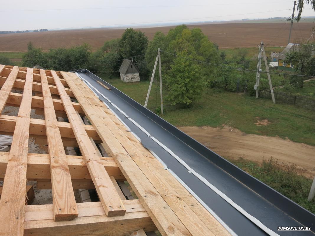

Юра, что Вы в кучу все мешаете?
У меня хорошо вентилируемая обрешётка, шума я в доме не слышу.
Причем тут профлист?
Задача кровли защитить строение от атмосферных осадков.
Срок службы моего "ангарного" строения в 40-50 лет меня вполне устроит.

ОДМ - эта мембрана придумана для титан-цинка и монтируются она в случае,если вместо обрешетки используются древесные плиты осб или бакелитовая фанера. Всё остальное маркетинг.
Мембрана под фальц - разделительный слой. Делается для того,чтобы: 1.Защищают нижнюю сторону металла от вредного воздействия щелочей и возможного вредного воздействия средств для огне-биозащиты древесины. 2.Улучшают скольжение кровельных картин из металла при изменениях их длины,вызванных температурными воздействием. 3. Защищают обрешетку во время строительства от влаги( осадки).4.Улучшают звукоизоляцию. 5. Предотвращают попадание конденсата на обрешетку
Есть ещё множество замечаний, но надеюсь увидимся,объясню и потом вы будите делать красиво и правильно.Мне этим на своём канале пока лень это всё рассказывать и объяснять, но если вы с Кровмантожом не исправитесь, то наверно придётся)) С Уважением..

Вы сами читали что процитировали ? Я вам про это и пишу уже 2 страницы. А эта волосяная хреновина за дурны грошы является единственным вариантом, при котором можно отвести конденсатиз под металла на сплошном основании, при этом она является еще и неплохим шумоизолятором.

Вы не слышите, другие слышат, вам повезло, на ваших ушах можно экономить. Сезонное временное проживание (дача)-отсутствие постоянных источников влаги в отопительный сезон, можно не применять мембрану, опять экономия. Но мы говорим на форуме о домах для ПМЖ.
Для ангаров и других строений, где шум не важен, можно использовать монтаж по редкой хорошо вентилируемой обрешетке из узкого бруска. Там не нужна мембрана, там и фальц можно не делать, зашить все профлистом без всяких плавающих креплений, пусть потрескивает на солнышке.

Как я понимаю сплошная обрешетка применяется на малом уклоне крыши, так как со временем в премах решетки с шагом образутся впадины и вода застаивается...на сплошной соответственно применяется мембрана с ворсом, которая стоит 7 дол за метр кв....если угол наклона крыши большой, то сплошная обрешетка не нужна, мембрана соответственно тоже.....также читал что внутреннюю сторону фальца покрывают олифой...

сплошная нужна не столько для малого угла, сколько для борьбы с шумом и с эффектом стиральной доски. Фальц без сплошного основания и специальной мембраны это не тот фальц про который любят говорить " это лучший тип покрытия", это бюджетная хрень имеющая только внешний вид "лучшего типа покрытия". Такому "бюджетному" фальцу трудно конкурировать в бюджетном сегменте. Если бы было все так просто, все дома были бы под фальцем.

Под фальц шаг обрешетки совсем небольшой 50-100 мм, не сравнить с МЧ

50мм это уже и не шаг, от конденсата избавиться не хватит, зато ветру есть откуда поддувать само покрытие.

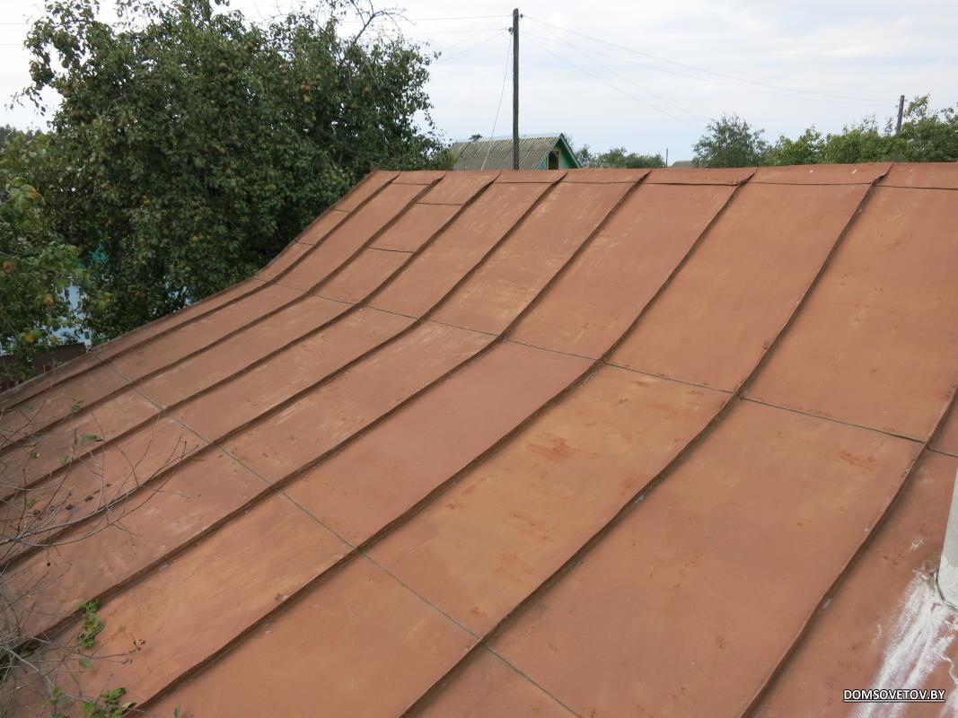

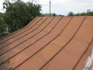

Этой кровле 45(!) лет.
Дом деревянный, перекрытие чердака - деревянные балки,
утепление чердака - практически отсутствует, отопление печное,
режим проживания - постоянный с апреля по октябрь.

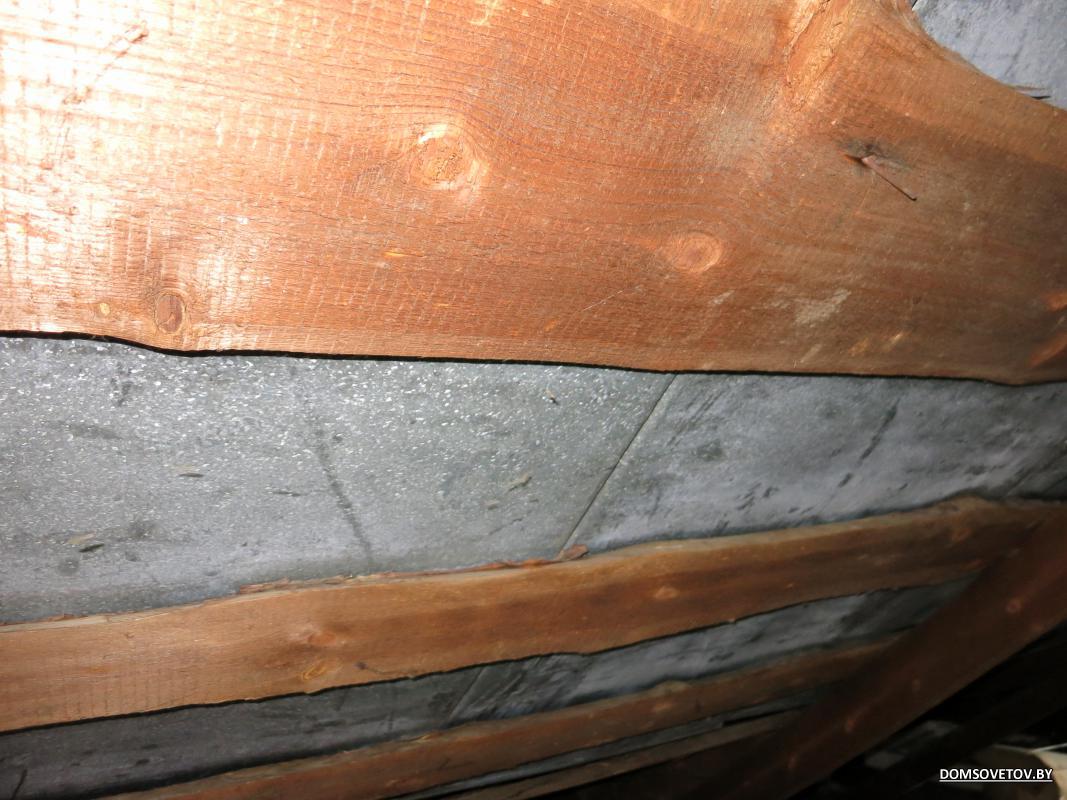

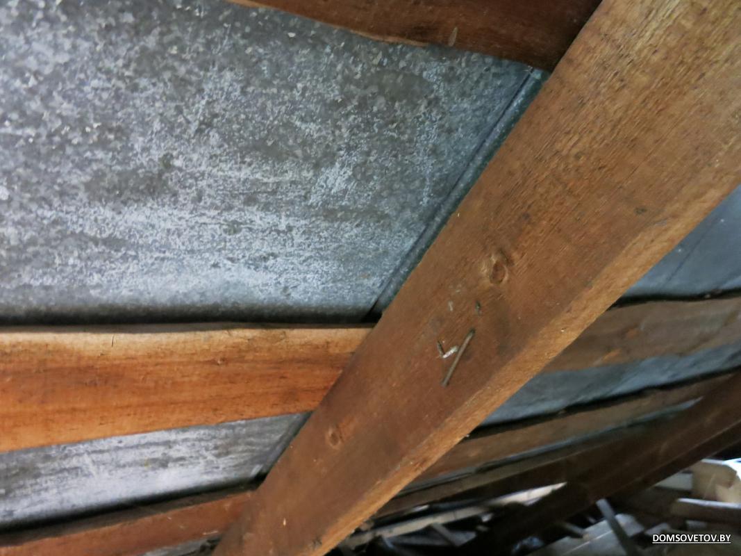

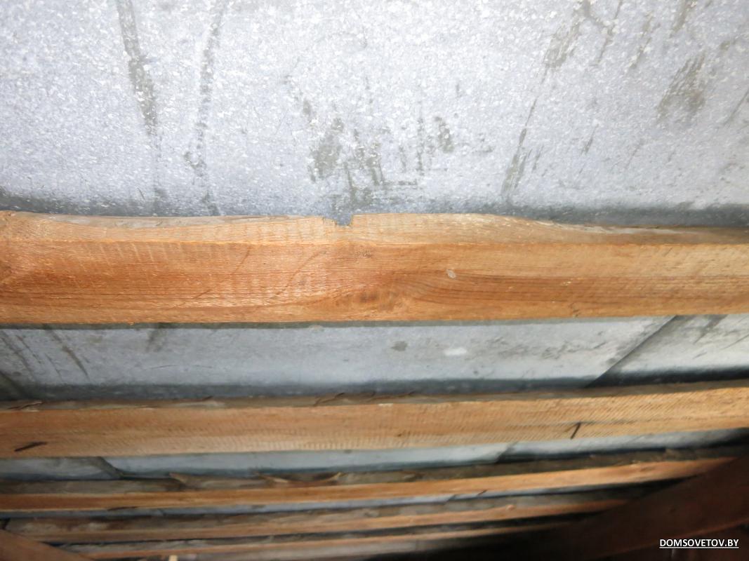

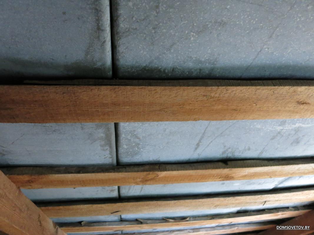

Состояние стропильной системы - прекрасное. (Дерево ни чем не обрабатывалось).
Состояние внутренней стороны кровли - без намека на ржавчину.
Ничего от ветра не гремит, кстати.
Я думаю, что все эти страсти с "по сплошному основанию с кучей дорогих специальных мембран, клеев и лент" (с)
востребованны, если под такой кровлей жилое мансардное помещение.
Для холодного, хорошо проветриваемого чердака это не актуально.
