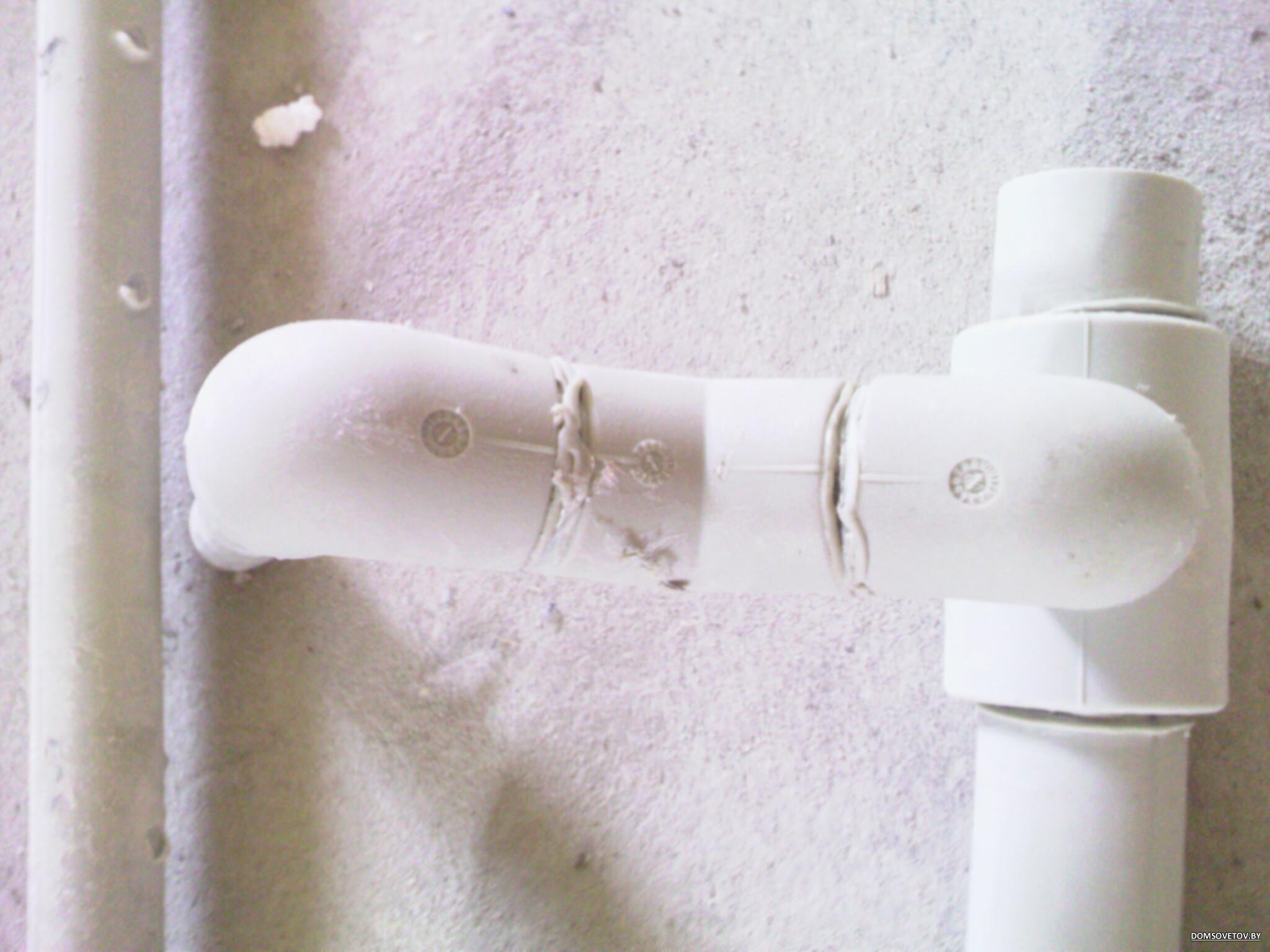

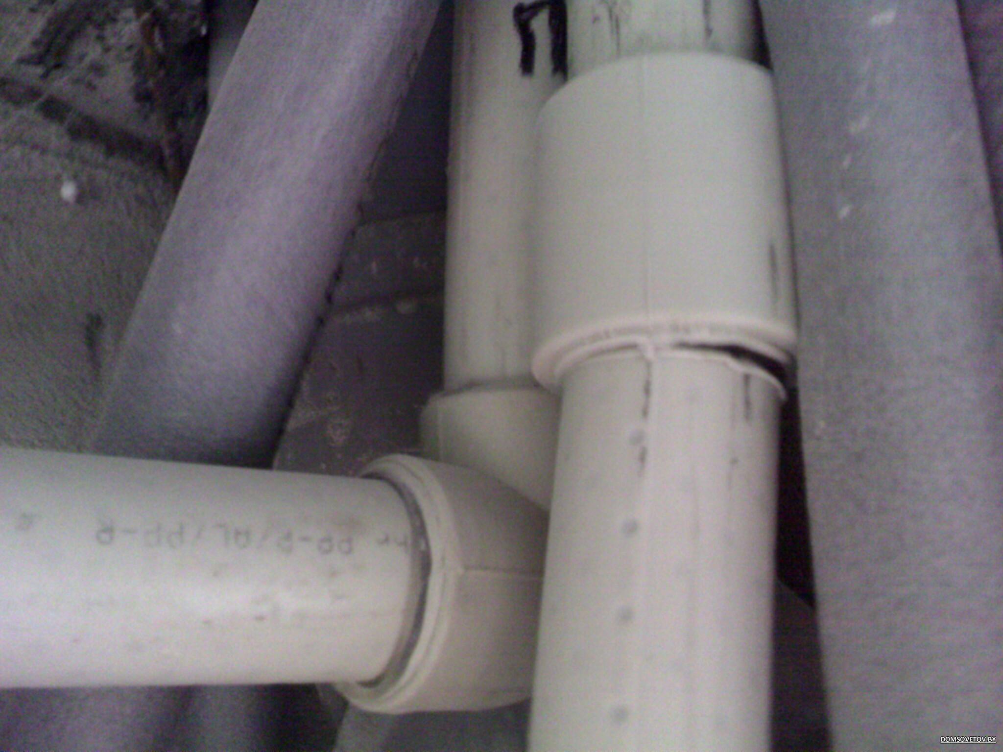

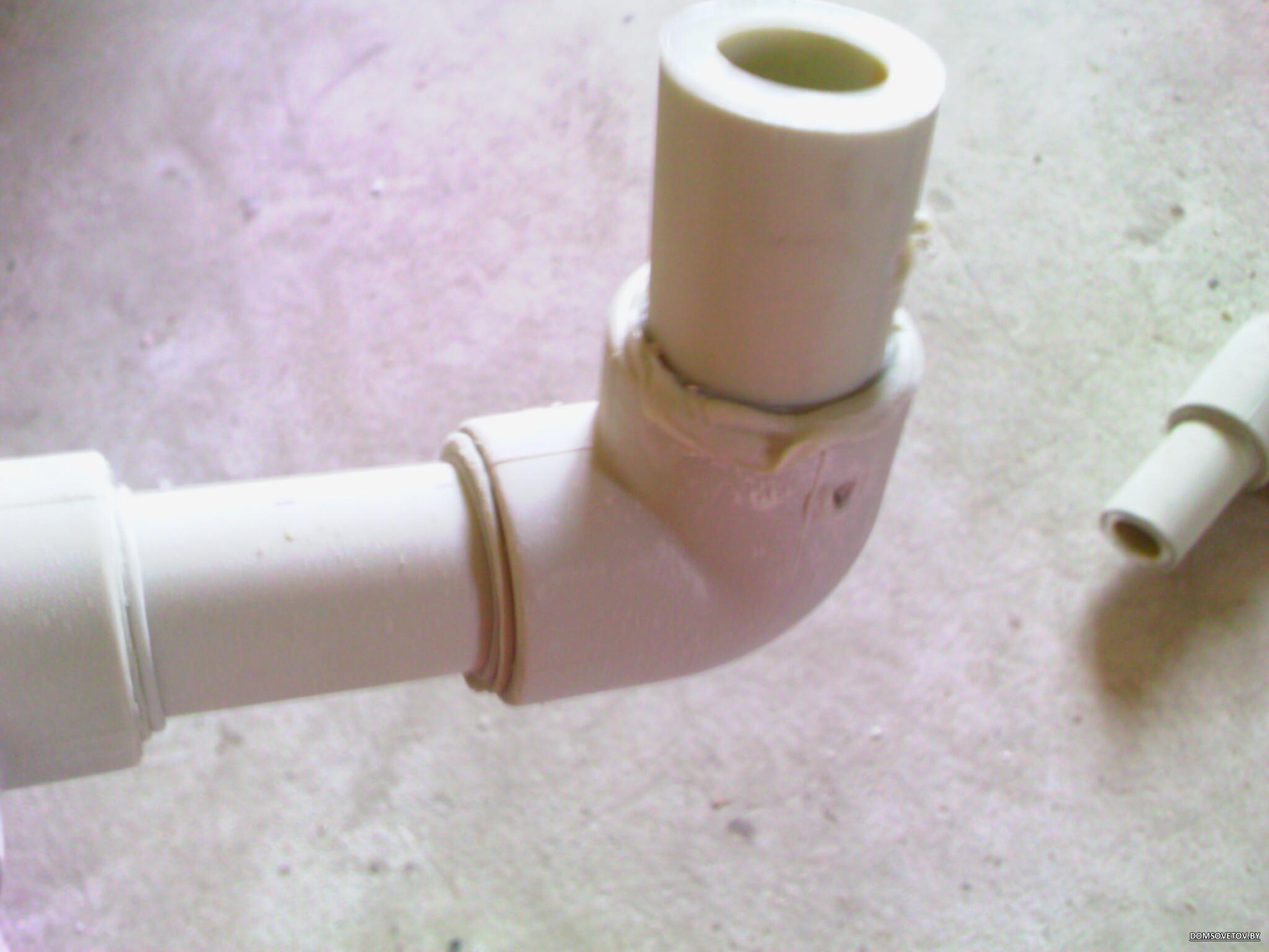

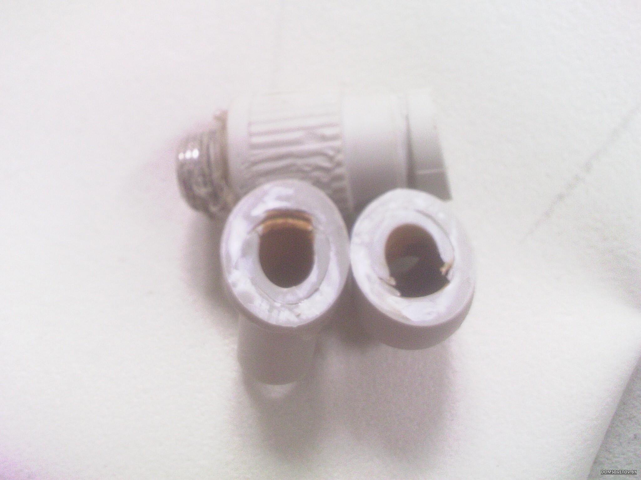

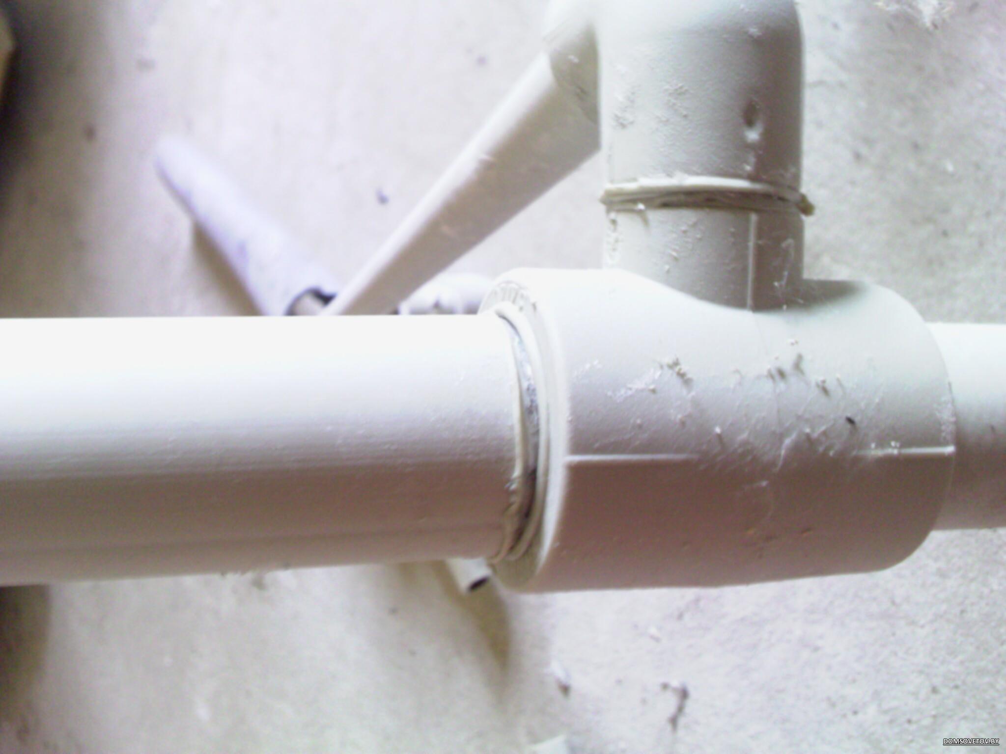

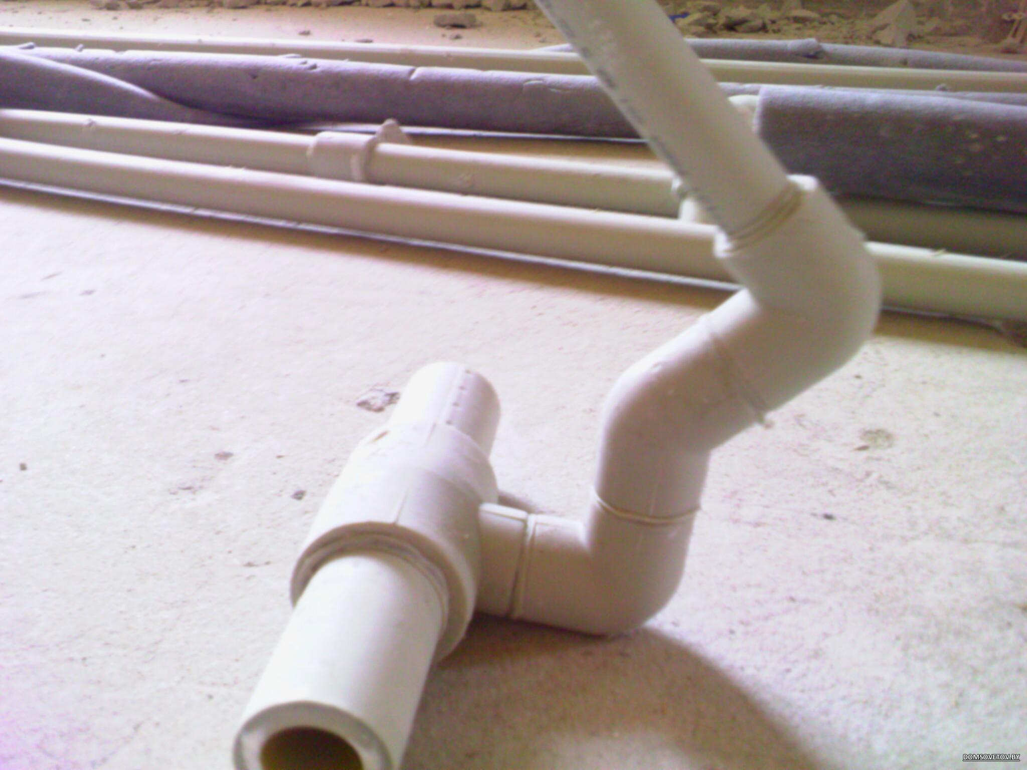

Это не мнение. это реальный опыт. Второй год, как напасть, вылетают П.П. системы которые отработали 6-8 лет.
А так, Ваше дело.
Фото с демонтажа.

Сообщений: 7,163
Сергей 31, я спокойно смотрю на такие фотки. могу выложить такое же например по металлопласту...
завтра буду разговаривать с другим "спецом" он мне будет рассказывать страшилки про полиэтилен... задолбало все это! у меня уже голова кругом...
одно могу сказать по поводу таких картинок - плохому танцору... сами знаете что мешает.
(вас не имею ввиду и надеюсь что не обидел!?)

Я не ставлю никакой цели. Просто советую.
Эти картинки я фотографировал сам, под Киевом в г. Васильков. Система проработала 2 года. Но тут человеческий фактор.
У меня самого, в моем доме система их П.П. фират 9 лет. Перепаивал два стыка через год работы.
Итого: если есть возможность, П.П. не ставьте.
