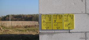

Старый 10.10.2014, 14:18   #215 или 201909
Nick_Shl
Регистрация: 20.01.2012
Сообщений: 1,842

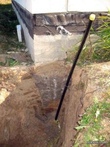

Старый 10.10.2014, 15:00   #216 или 201917
privatt
Аватар для privatt
Регистрация: 30.03.2013
Сообщений: 633
А таблички-то зачем? Или их потом уберут после подключения? (у нас такого не встречал)
Старый 10.10.2014, 15:03   #217 или 201919
Nick_Shl
Сообщений: 1,842
Что бы знать где закопана труба.
Старый 10.10.2014, 15:05   #218 или 201920
vezunchik
Аватар для vezunchik
Регистрация: 16.06.2012
Адрес: Минск - Лошаны
Сообщений: 495
вроде на столбах обычно вешают... а как потом дом штукатурить, утеплять?

Старый 10.10.2014, 15:07   #219 или 201923
privatt
Аватар для privatt
Сообщений: 633
Что бы знать где
Х-м, так она-же видна....
Старый 10.10.2014, 15:12   #220 или 201925
Nick_Shl
Сообщений: 1,842
Сообщение от vezunchik Посмотреть сообщение
http://www.mingas.by/download_files/....3-02-2008.pdf
6.4 Установка информационных табличек
Информационные таблички крепить на высоте от 1,5 до 1,8 м от земли до ее нижнего края на фасадах капитальных зданий и сооружениях, столбах осветительных опор и др. в вертикальном положении так, чтобы плоскость таблички была расположена перпендикулярно к оси газопровода. При отсутствии капитальных зданий, столбов осветительных опор и др. устанавливать привязочные знаки высотой от 1,5 до 1,8 м над уровнем земли до его нижнего края.
Снять и перевесить.
Виден выход. А остальное? Я сквозь землю смотреть не умею
