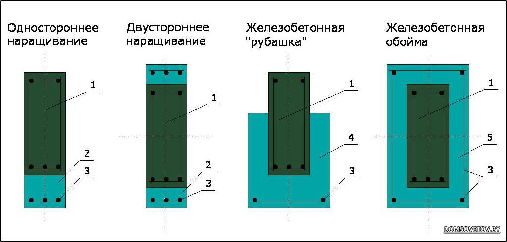

Соотношение высоты и ширины не так важно, как высоты и длины. Не в этом суть. Давайте отделим котлеты от мух, а то тут кое кто сильно много мух накидал или того что мух привлекает.
1. Проверить состояние защитного слоя бетона. Если он НЕ "разрезан" во время схватывания, то пока все в порядке, если, конечно, на готовой балке уже нет трещин, это совсем другой разговор.
2. Замеряем толщину защитного слоя, т.е. расстояние от низа балки до арматуры. Если толщина при просадке опалубки не увеличилась свыше 50мм, то, возможно, можно ничего не трогать, если не желаете перестраховаться. Если 60мм и более, то п.3
3. Усилить существующую балку. На мой взгляд самым простым и рациональным способом будет наращивание балки по высоте. Т.к. наращивать снизу технически тяжелее или, в другом варианте, приводит к увеличению щирины балки, удобнее нарастить сверху, тем более, что уменьшать высоту проёма не желательно.
Добавление 100мм по высоте с новым армированием восстановит несущую способность балки при 60мм защитном слое до того значения (примерно), какое бы оно было при высоте 300мм и защитном 30мм. При этом, не нужно делать такое же армирование верхнего пояса, как выполнено у вас, там достаточно 2 прута 12мм, но дело ваше, можно больше, но не меньше. Арматуру класть 30мм от нового верха. Т.е. ваша существующая верхняя арматура просто хоронится и практически не работает в нарощеной балке.
Сцепление нового бетона со старым, годовалого возраста, уменьшается на 10-20%, где-то это читал, проверяли эксперементально, но это при просто очищеной, помытой поверхности и вибрировании. Точность и достоверность этих данных не сильно важна, т.к. у вас еще молодой бетон + можно избежать этого снижения двумя вариантами:
1) Сделать насечку на поверхности, можно болгаркой, можно просто посбивать перфоратором верхнее застывшее молочко.
2) Сделать отверстия и арматурные шпонки, т.е. повбивать туда коротыши. Их задача предотвращать сдвиг плоскостей, т.е. воспринимать касательные напряжения.
Я бы делал по первому варианту. Делал наращивание кратно половине блока, т.е. с расчетом что сбоку от перемычки будет лежать ряд целого блока, а по перемычке (уже поднятой) наращивать распиленным пополам по высоте блоком, чтобы много не пилить.
Есть и другие варианты, но этот, на мой взгляд, проще и дешевле. Таким же образом наращивают по высоте и плиты.

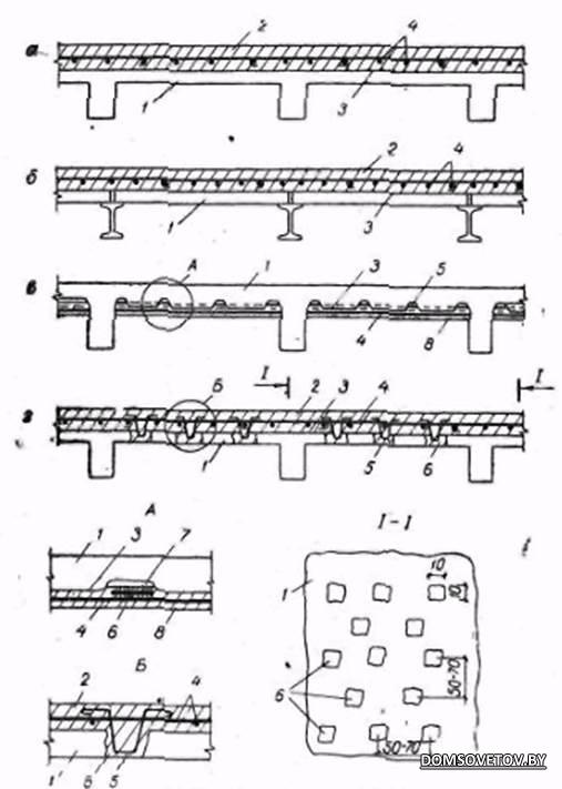

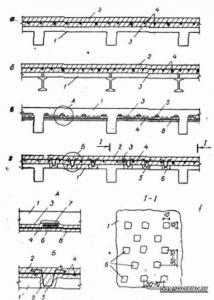

Конкретной картинкой угостить не могу, но что гугил дал из первого, подкину, просто вариантов очень много. Из них составьте для себя картинку наращивания именно сверху, только сверху.
