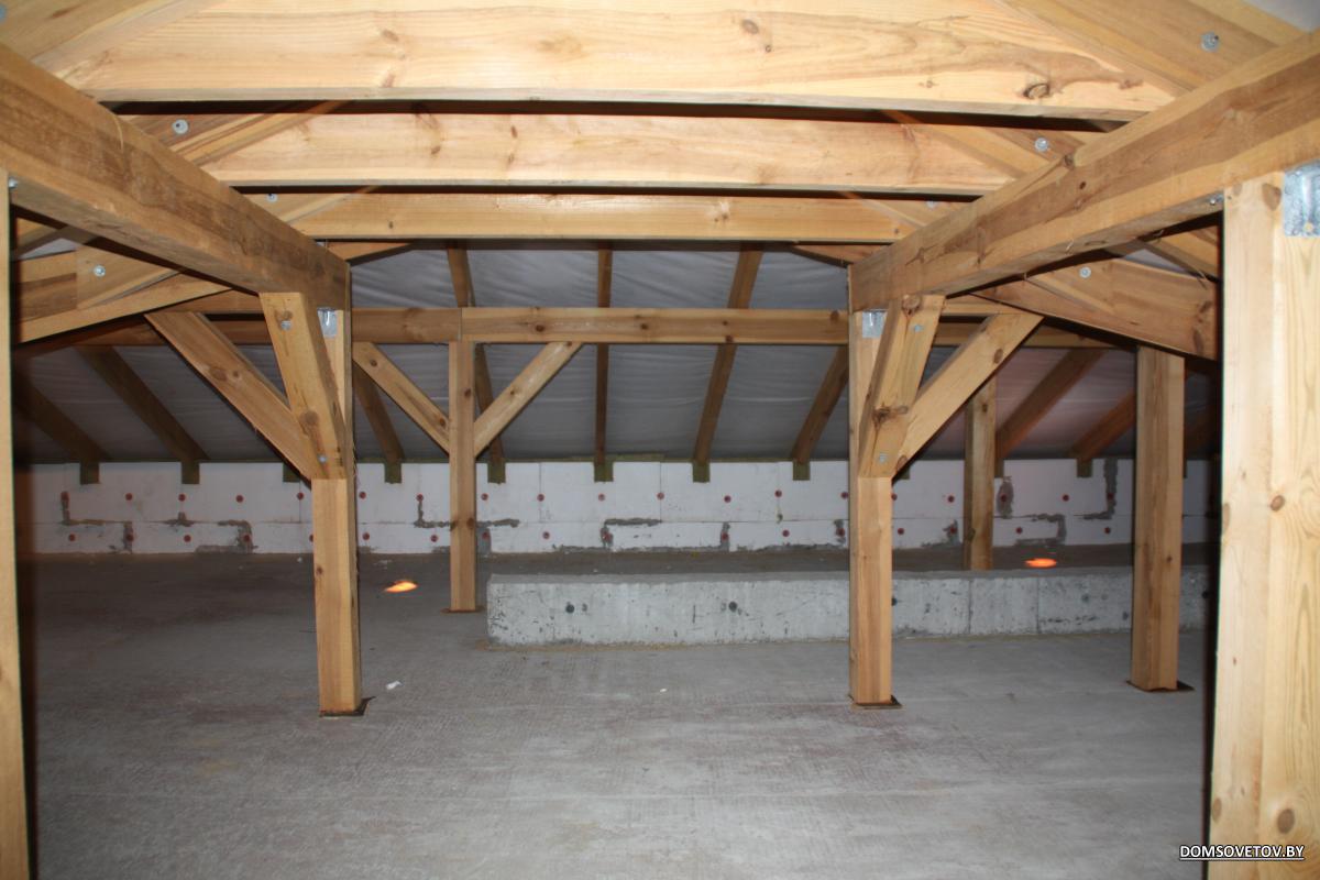

Сообщение от Кim Посмотреть сообщение
@illarion, ни разу не путаю. Робен практически весь просвечивается. Креатон так-сяк. Забудова в этом плане надежней будет. Поверьте опыту.
очень удивлен. у меня робен. на чердаке темно как в заднице афроамериканца. т.к. мауэрлат утеплен(т.е. утеплитель подходит до пленки). вообще ничего не видно. полностью... мо изза пленки такой эффект?
такой конструктив
---------- Сообщение добавлено в 21:50 ---------- Предыдущее было в 21:43 ----------
---------- Сообщение добавлено в 21:51 ---------- Предыдущее было в 21:50 ----------
светящиеся кружочки - это дырки в перекрытии
