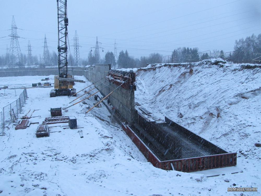

фото армирования подпорной стенки (кликабельно). Вдруг кому пригодится
