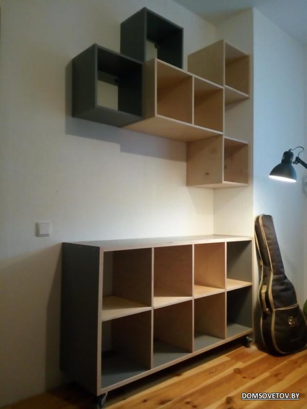

ну и в спину еще... на сей раз с нуля.
наваял )) аккурат к началу учебного года своему карандашу... щас наполняет контентом ))

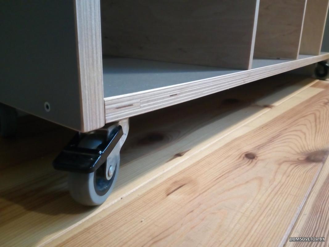

ролики бы перекрутить ближе к краю, что бы вертикальная стойка на его площадку опиралась, иначе может случится "ой".
Старый 06.09.2019, 11:39   #24 или 322117
Сообщений: 7,163
@Zmeevik, во первых так не делается потому как так не сделаешь!
во вторых- ой там не будет - три стяжки и два шканта! плюс соседняя внутренняя вертикальная панель цельная! и это ж не дсп - это фанера! ))
