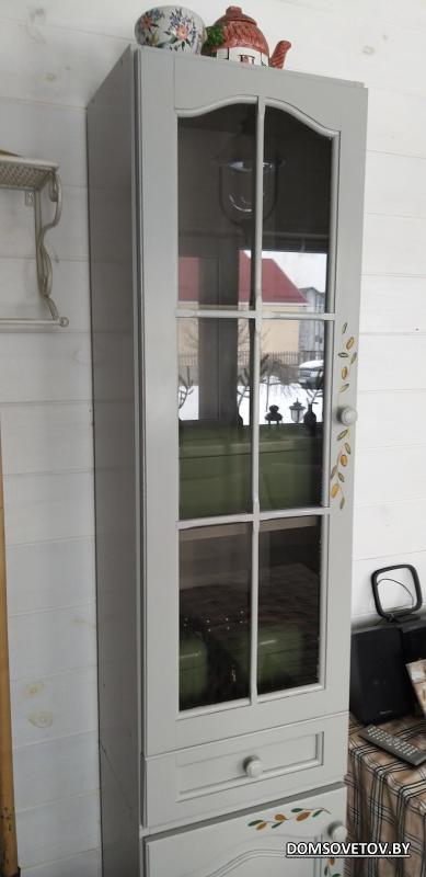

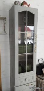

Сообщений: 6,711
но я болгакой работаю , как дохтор скальпелем.
уважуха, я болгаркой только на очень ровных поверхностях, где невозможно нарушить структуру дерева видимую. остальное только вручную шлифшкуркой или шлифбруском. если гладкая поверхность, то можно и феном со шпателем. ну, это нужно видеть основание. то, что на фото - был под лаком дуб, можно подробнее глянуть в теме садового павильона-беседки, туда делала.
