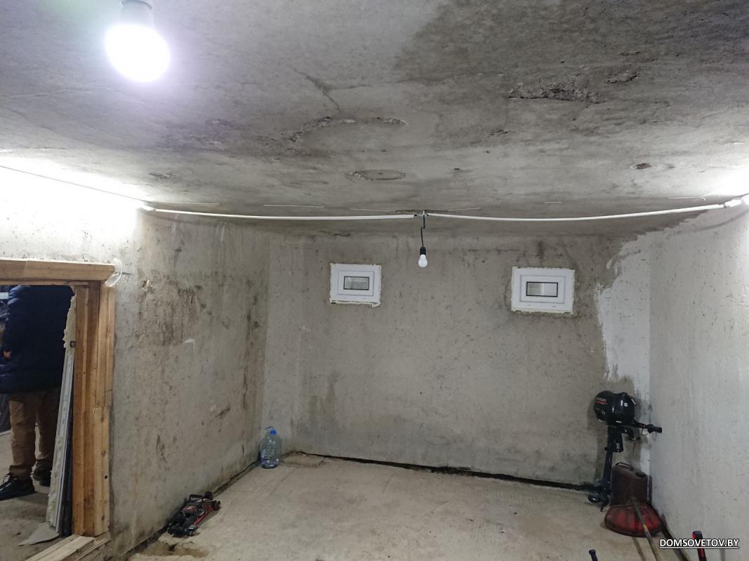

Добрый день.
Возможно, кто-то сталкивался с монолитной конструкцией на фото? Все отверстия и проемы, кроме двери, заводские, номеров никаких нет, привозилось со стройки.
Установлено в дачном доме, выполняет функцию гаража\цоколя. Сверху уложены деревянные лаги с дощатым полом на них. Ввиду того, что пол гуляет от центра, есть предположение, что лага имеет опору только по краям, а центр лаги на перекрытие не опирается, скорее всего из-за опасений хрупкости данного перекрытия. В некоторых местах на потолке есть трещины, виден камень крупной фракции и армирование сеткой квадратом 20х20, по периметру арки есть толстая арматура. Планирую взять детектор металла для точного определения армирования.
Задача: сделать устойчивый ровный пол поверх конструкции (имеющийся пол на лагах из доски 4см с пазом, но гуляет)
Вопрос: выдержит ли данное перекрытие на себе стяжку 6см.? Если нет, то можно ли опреть лаги и по центру конструкции без последствий?

данная йобань-потолок стяжку не выдержит.
оно уже сыпется.
рассыпающийся бетон не подлежит восстановлению. подлежит удалению.

@sergN, во глаз по фото несущую способность определяет
а если там арматура 25 с шагом 10Х10
