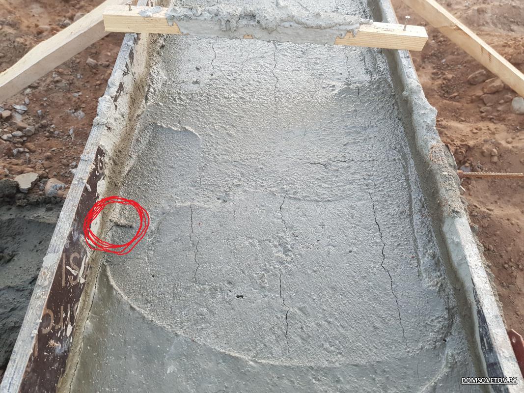

И глядя на опалубку, интересно стало как они уровень бетона ловили
Гвоздики с внутренней стороны опалубки набиты под уровень.

Мне просто верхнюю грань выводили в ноль опалубкой, потом была возможность поработать с верхней кромкой в части ровности. Глядя на эти фото, понимаю что вариант который делали мне, красивее получается.

@Урри, я бы тоже уровень опалубкой делал, тогда вместо перемычек поверху, нужны шпильки внутри.

как бы не старался, за всем не уследить. а при укладке бетон вибрировался?

трещины над арматурой видимо.
Верно, но вникать надо во все, за недолгий срок стройки уже убедился в этом, нюансов всегда хватает.
Конечно. Снимем на след неделе опалубку и все видно будет.

как мне видеца, здесь основная проблемма - усадочные трещины идут над арматурой, что негативно скажеца на ее долговечности. если по остальным поверхностям будет все нормально, нужно верх обработать ремонтным составом типа кальматрона.
Спасибо большое за совет! Буду иметь ввиду.
