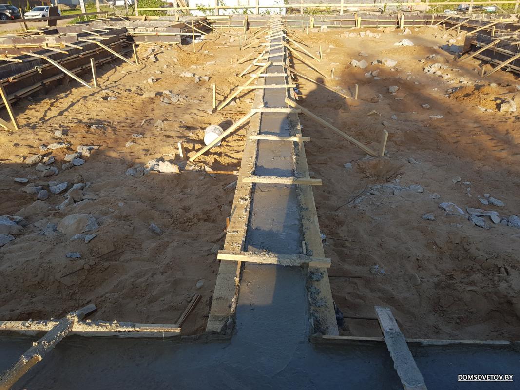

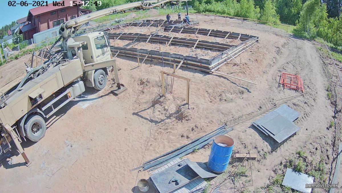

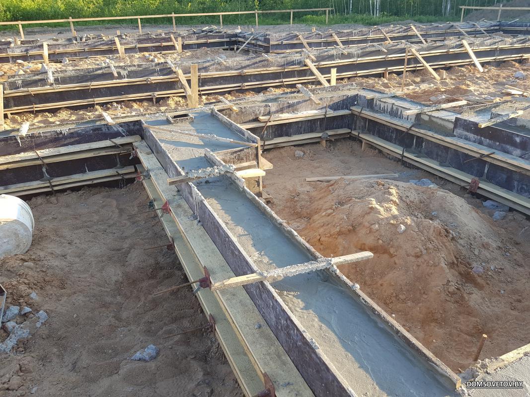

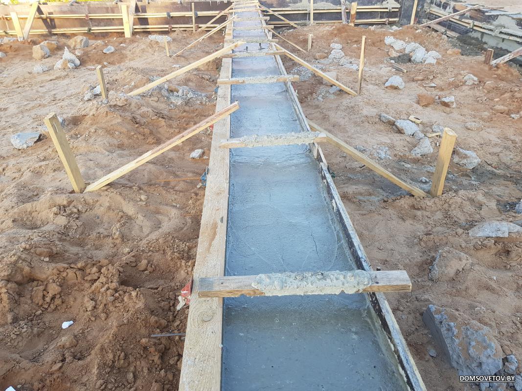

Залили сегодня ростверк. Бетононасос приехал в 15.00 и уехал в 16.30. Все прошло без осложнений.

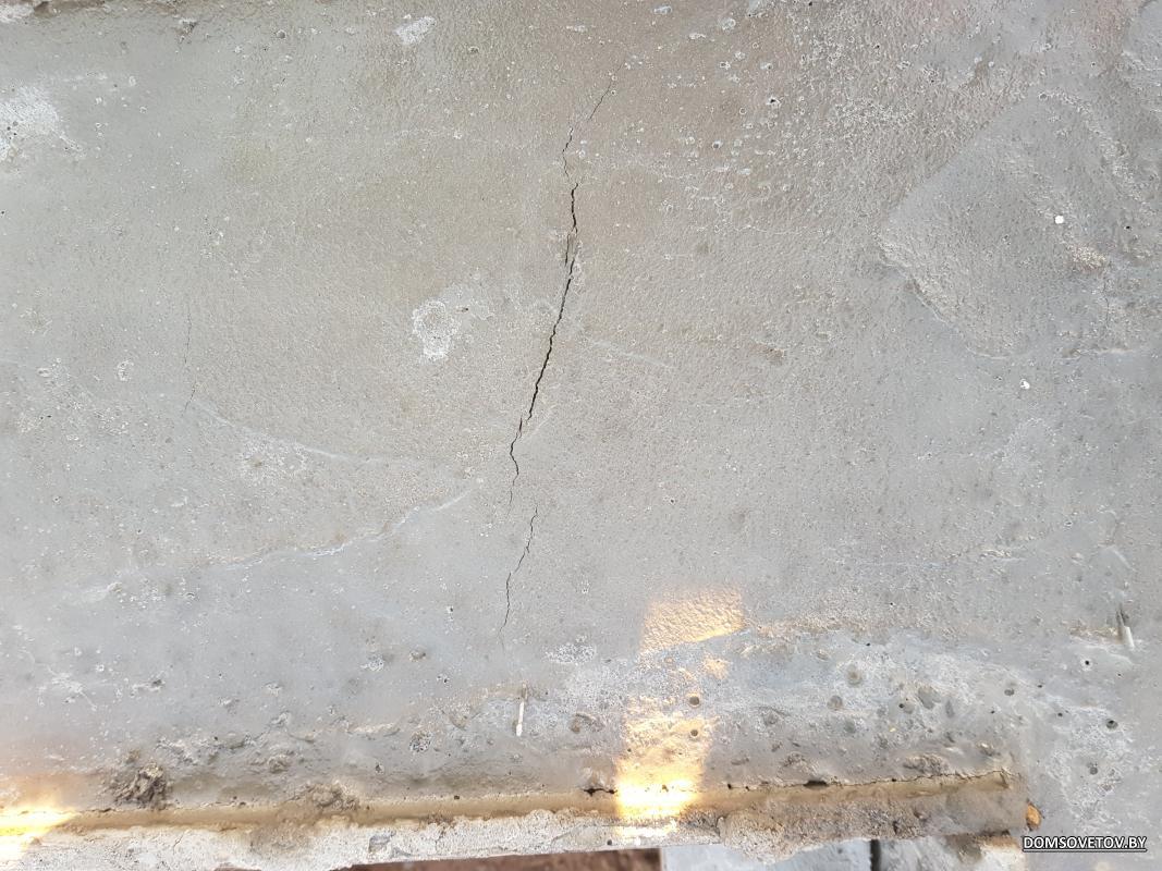

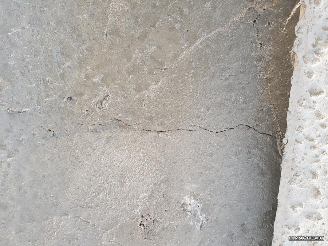

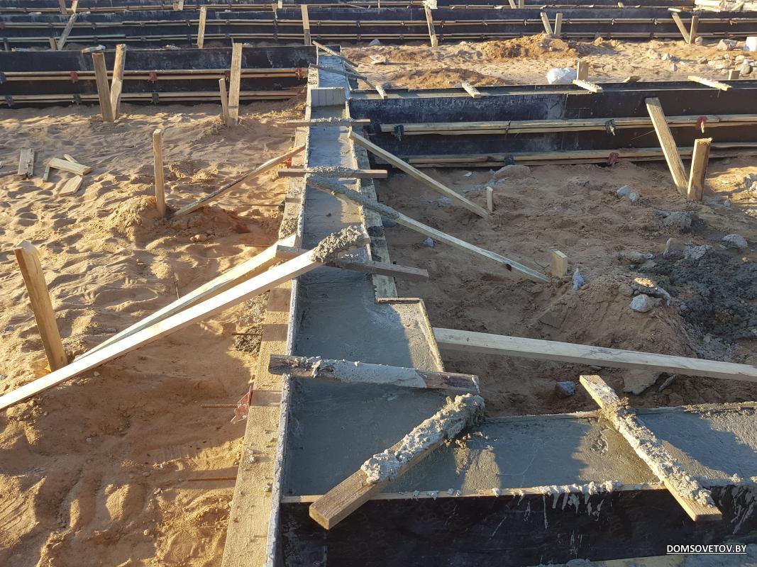

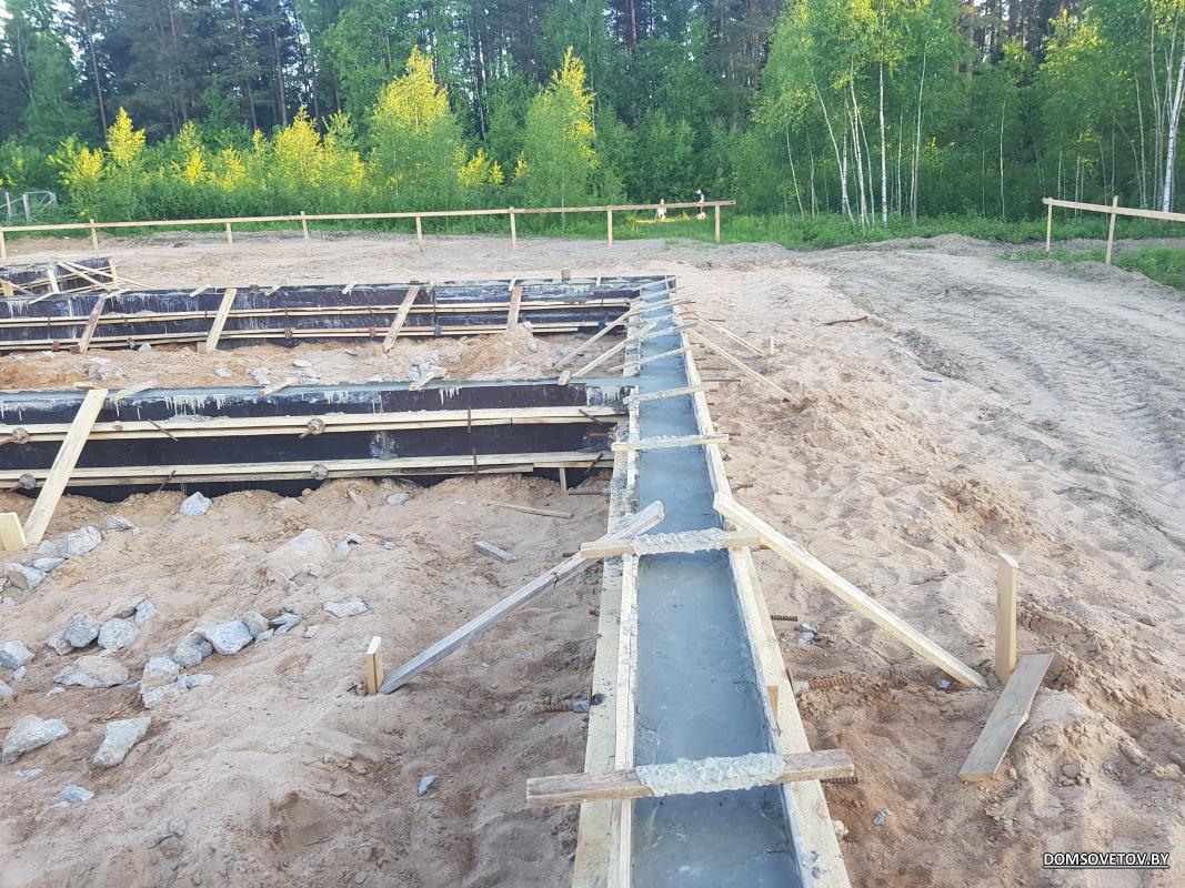

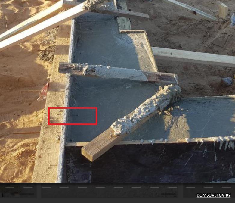

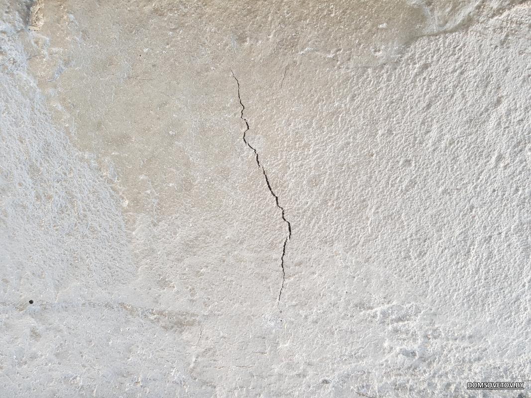

Вечером когда приехал посмотреть на результат обратил внимание на мелкие трещины на открытой поверхности ростверка (5-6 часов после заливки). Тут все норм или так не должно быть?

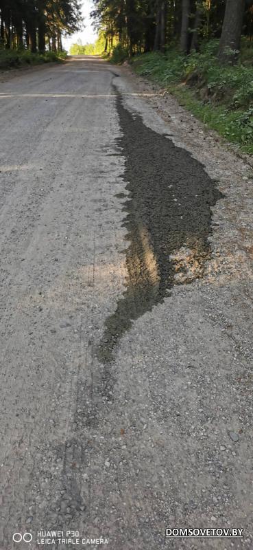

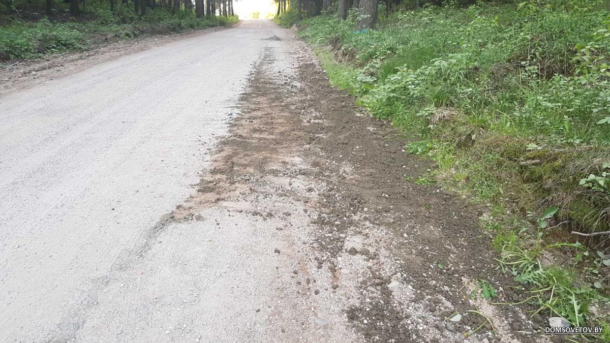

Как оказалось миксер немного пролил бетона по дороге ко мне. Соседи не дремлют, оперативно сообщили и пока бетон не схватился окончательно я после работы устранил пакость.

так не должно быть?
так быть не должно. видимо водой разбадяжил

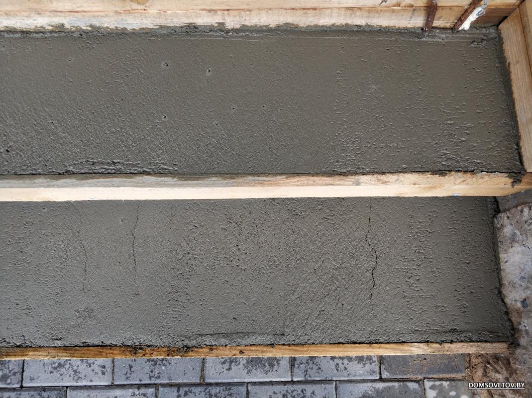

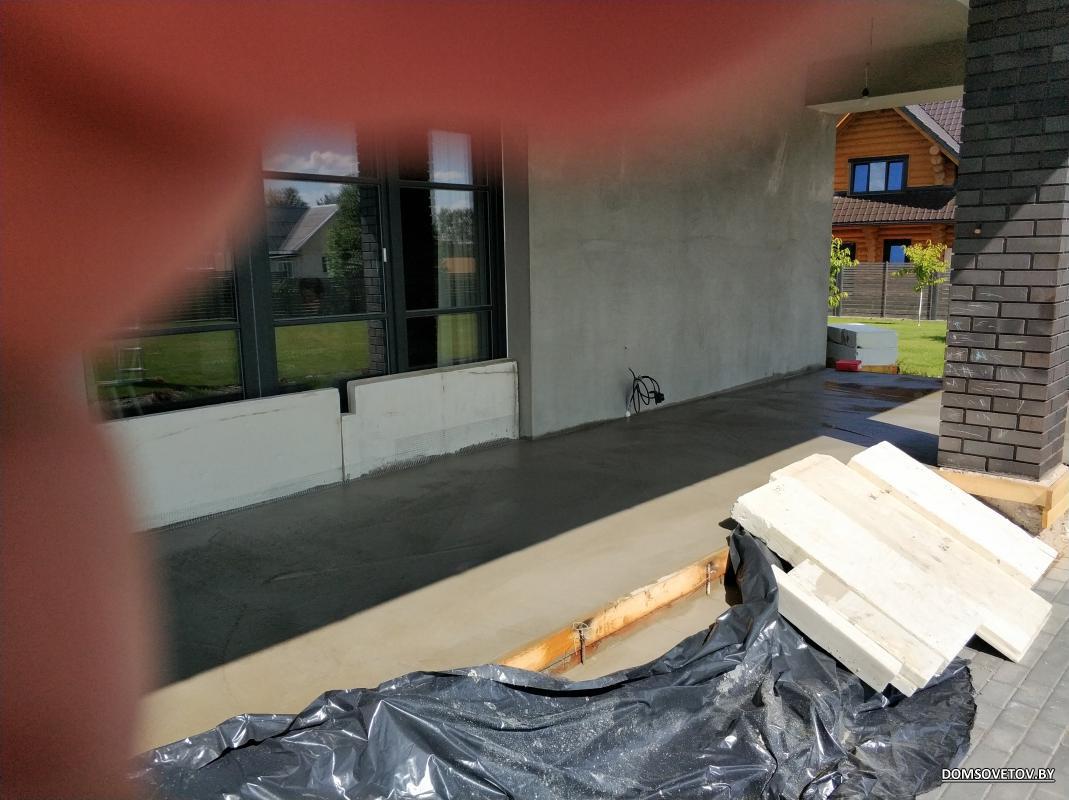

имхо. жарко было. от таких трещин(поверхностных) обычной спасаются накрыв бетон какой-то пленкой. иногда еще смачивают его водой при этом.
у меня были несколько на террасе
"париться" не стоит, вот если на боку ростверка найдете трещины - это хуже.

причем они появились буквально в течении первого получаса после заливки. потом я конечно накрыл это место(солнечное)... и поливал... но момент был проё.... упущен
Это надо быть физически на самой заливке чтобы отловить такою нюанс?
Ок, жду тогда снятие опалубки и посмотрим в целом на ростверк. Вчера было не жарко, 19 градусов где-то, на солнце понятное дело температура выше была. Если бы знал/понимал о таким нюансах заранее то конечно укрыл бы все после заливки.

@welaribo, понятно что прям поливать водой со шланга низя

Первые 2...4 часа важны с точки зрения работы бетона с химической точки зрения. Я это увидел по работе бетона у себя, может в умных книгах это по другому пишется, не буду спорить. Так что первые изменения чз 5..6 часов - норм, но меня эти трещины смущают если честно. И глядя на опалубку, интересно стало как они уровень бетона ловили. У меня к примеру вся плоскость фундамента уложилась в допуск 2 см.
классика - гвоздики были вбиты горизонтально внутри в опалубку
