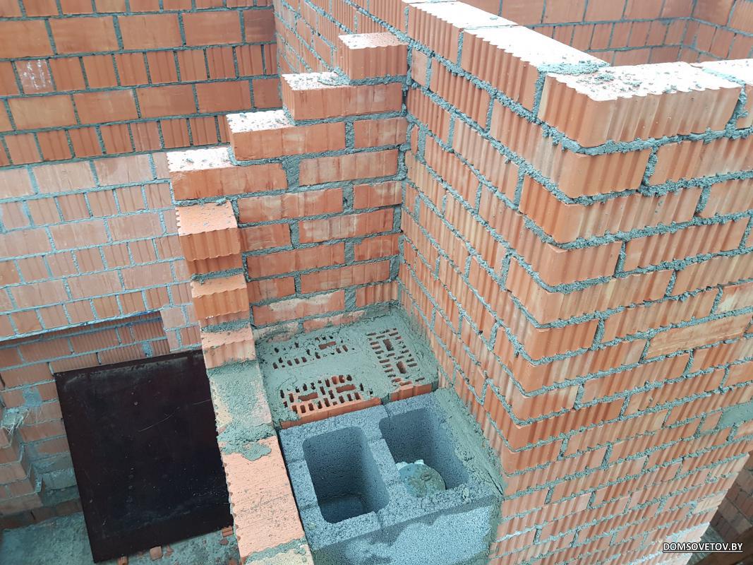

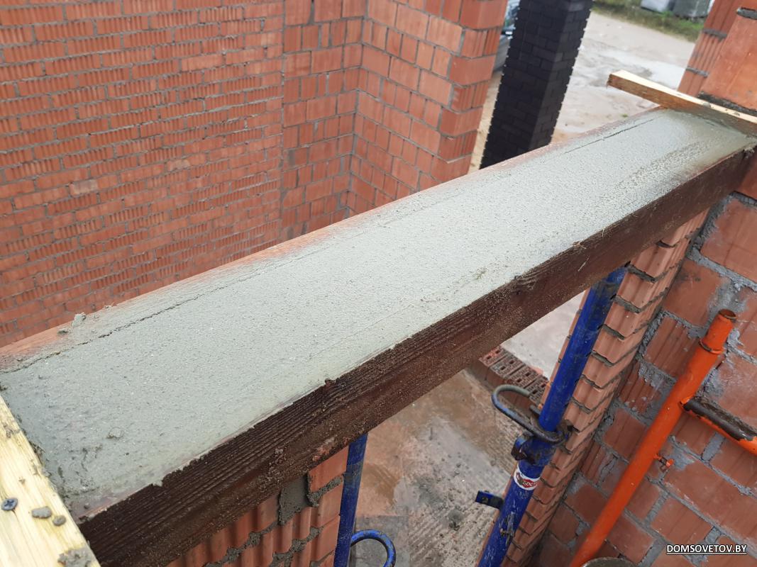

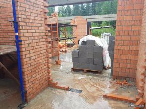

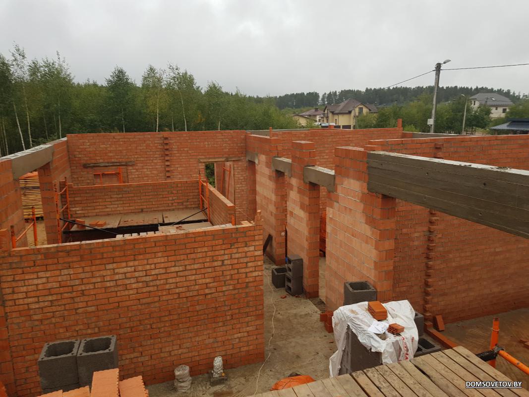

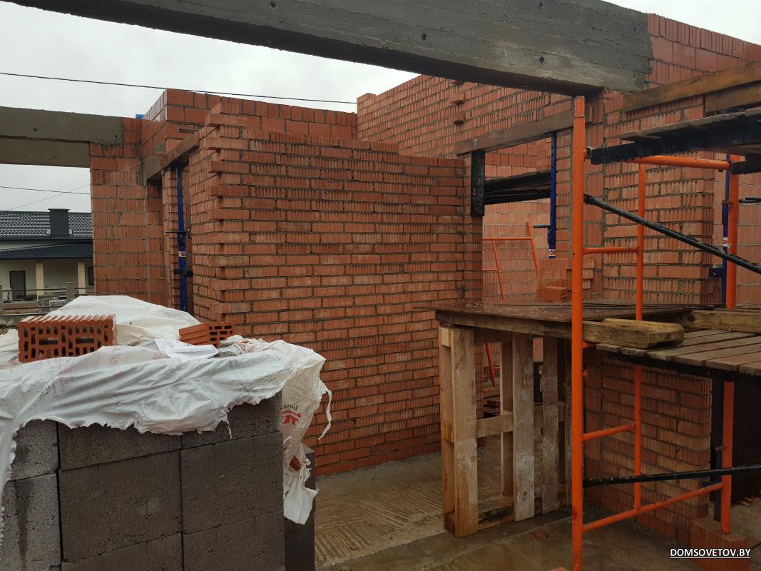

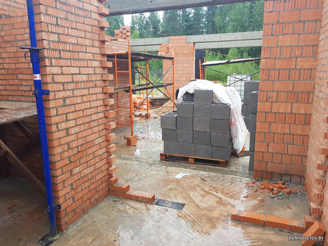

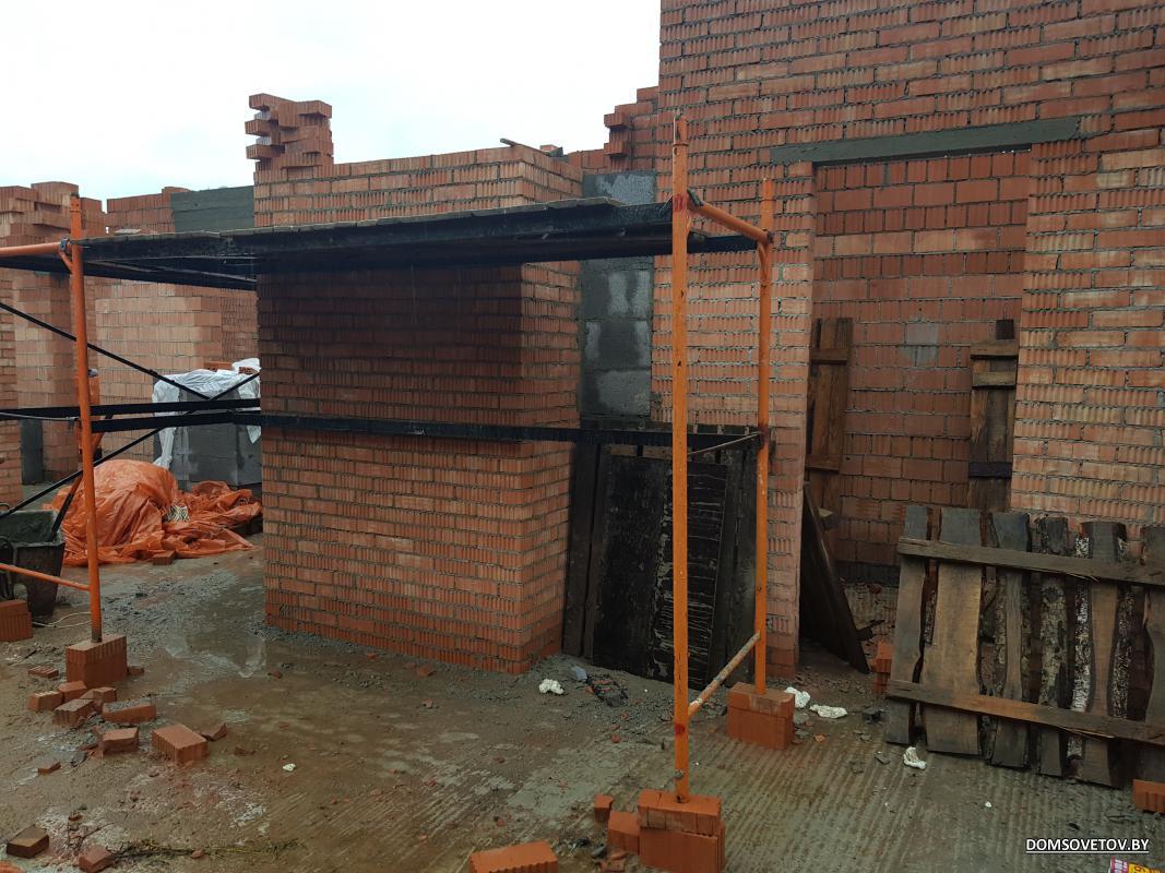

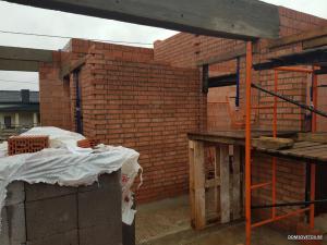

Продолжаем класть перегородки, заливаем перемычки на дверных проемах, вент-каналы выводим. Погода вносит коррективы: льет и льет начиная с пятницы. В субботу приехал на дом, а там воды на полах около 10см... Но постепенно все куда-то уходит. Бетон в перемычках очень плохо схватывается с понижением температуры: в обед залили, вечером приежаешь и его еще пальцем можно продавить. Вспоминаю как было на фундаменте при +25 и я расстраивался из-за небольших трещин и непонятно когда было лучше/хуже :-).

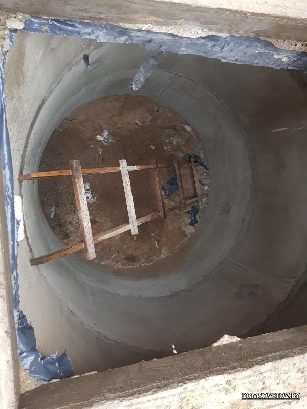

Зато погреб прошел испытания влагой - леьем и льет в него, а воды нет. Так что и в режиме эксплуатации никаких проблем тоже не будет я думаю (на песках по-другому и быть наверное не могло).

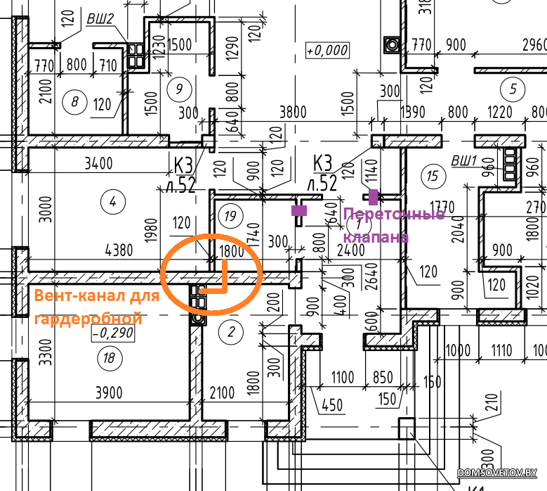

Попросил пока ребят-строителей выложить все перегородки, эту перегородку с тамбуром пока не ложить.
Все таки решил отделять тамбур от гостинной перегородкой как и нарисовано в проекте. Тут будет 1м проем и, наверное, раздвижная дверь. Более детальная проработка будет позже в дизайн-проекте. Из всех аргументов которые рассматривал по тамбуру делать или не делать перегородку перевесили следующие:
- Теплопотери
- Тамбур не скрыт за стенкой, на него прямой вид из гостинной. Так что надо иметь возможность просто закрыть его и все
- Понравилась идея с раздвижной дверью му гостинной и тамбуром: летом все открыто, зимой может быть закрыто
- Теплопотери
главное не забыть в тамбуре сделать вентиляцию при таком раскладе. иначе плохо пахнуть будет при закрытой двери. не вонять, а именно затхлый запах... поношенная обувь + малый закрытый объем. я не сделал... поэтому дверь редко закрываю

Из топочной вытяжной вент-канал будет заводиться в гардеробную при тамбуре. Приток в тамбур надо подумать как сделать - переточные клапана (Systemair или аналоги) из гостинной или может и неорганизованного притока хватит через неплотности дверей. Учту этот момент, спасибо за совет.

А зазор под дверями не справиться? Или там нужен огромный воздухообмен?

Если зазор будет то справиться имхо. Но именно в этих 2х проемах из гостинной в тамбур и из тамбура в гардеробную мне видется целесообразным использовать раздвижные двери как писал выше, а в них зазора как бы нет в закрытом состоянии. Поэтому переточные клапана для такого случаея или зазор под дверями если будут обычные двери.
