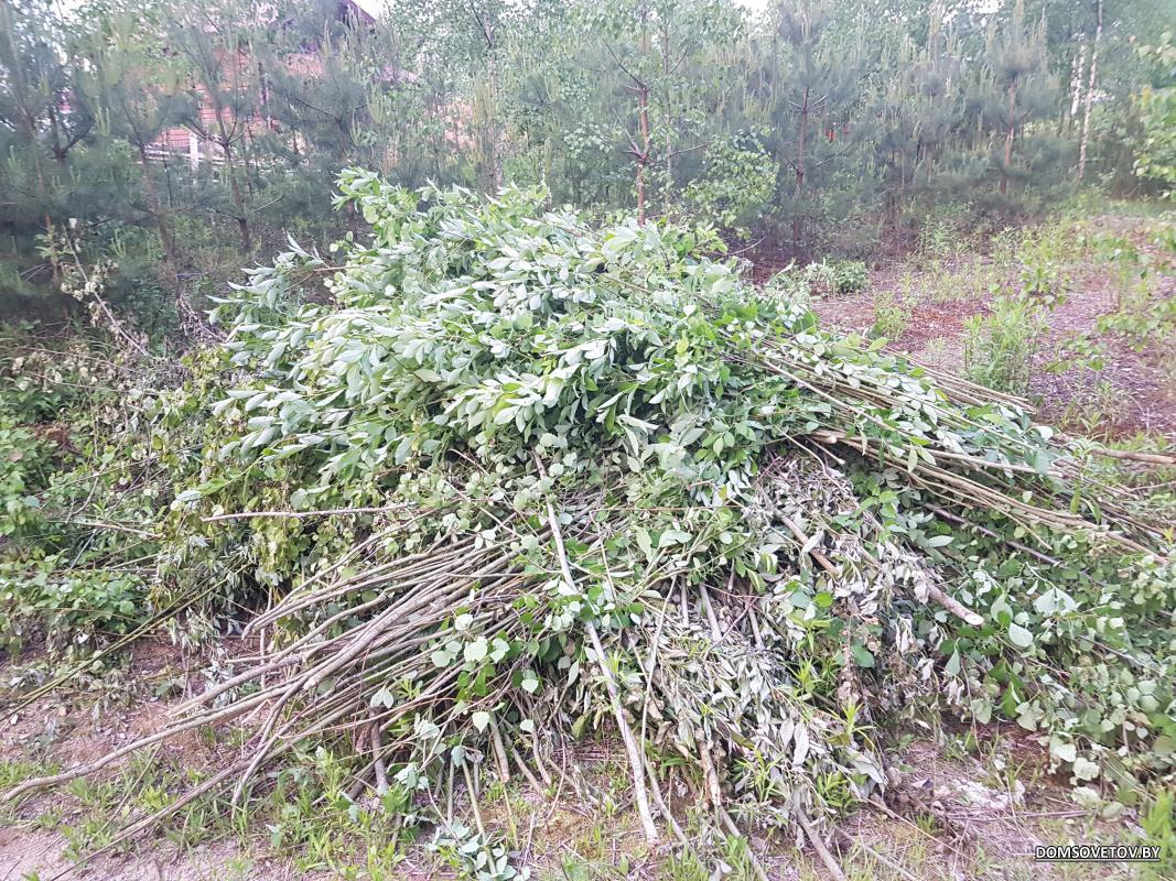

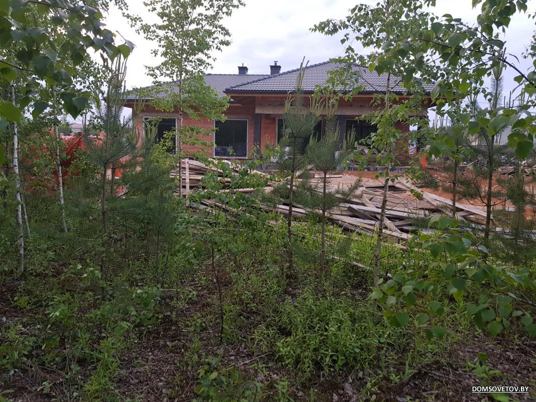

Проредил немного заросли за участком чтобы убрать весь шлак который там растет и забивает нормальные "раслины", оставил только березки + сосны + елки. Прорежать уже окончательно и оставлять финальные растения буде через пару лет, а пока пусть растут и набирают силы.

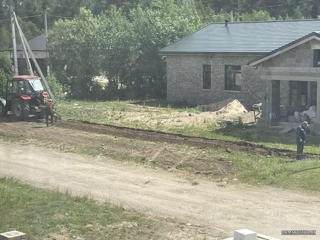

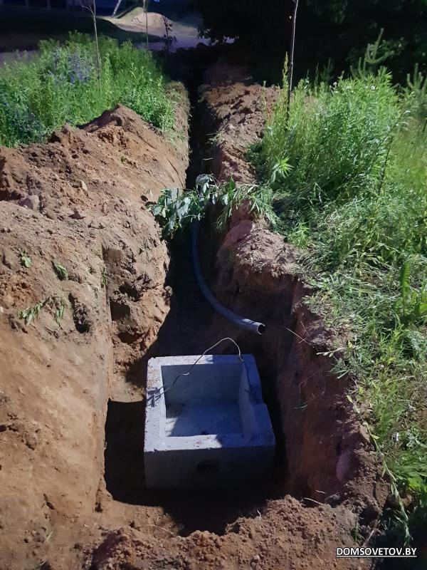

Белтелеком уже совсем близко, проводят коммуникации по улице, договорились на месте куда подвести кабель чтобы было удобнее.

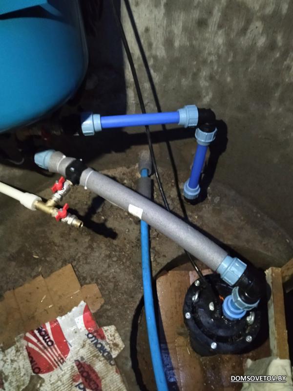

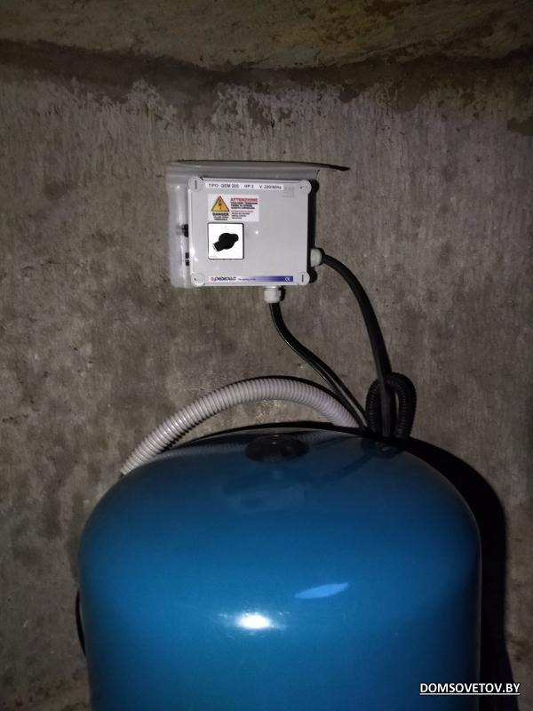

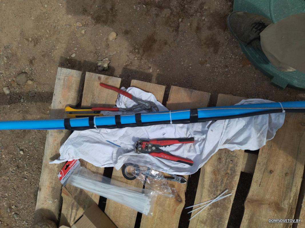

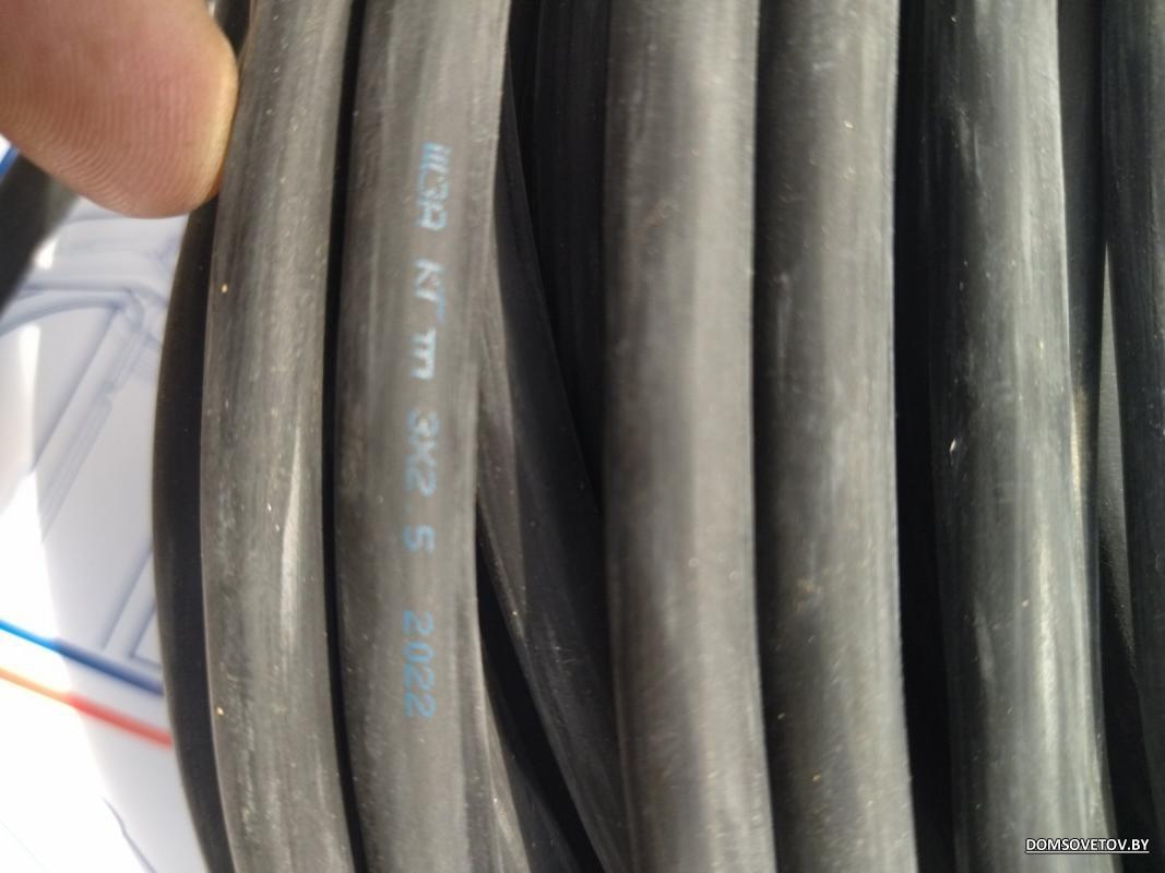

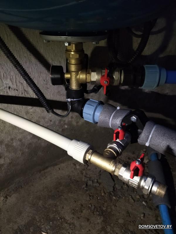

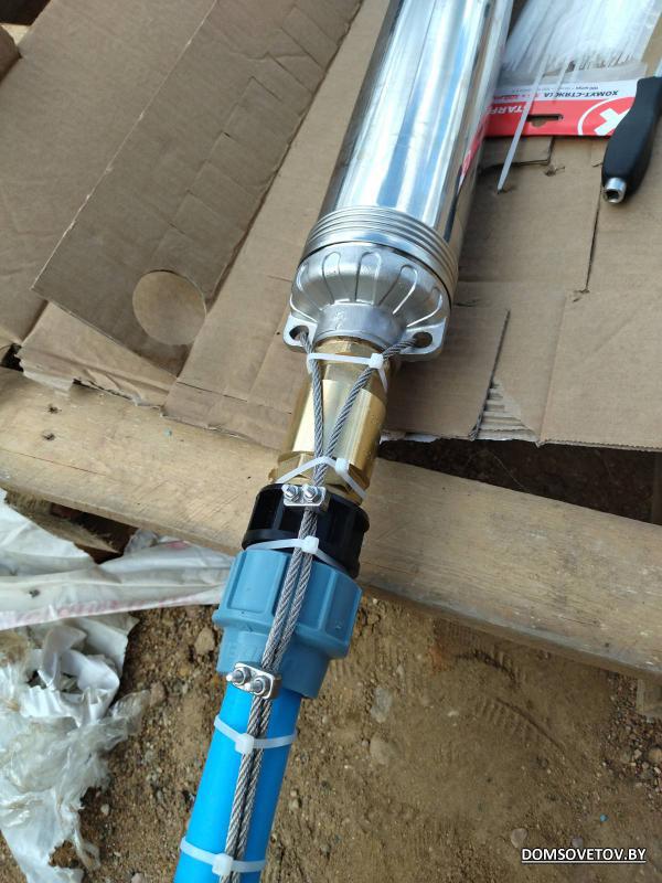

Определился кто сделает обвязку скважины и теперь жду @ignatov, на след неделе должен Юрий приехать на объект.
Дождался Юрия и теперь у меня есть своя вода!
@welaribo, если пальцем ткнуть в производителей насосов, то не разделяя на специфику исполнения, хорошее соотношение цена качества у итальянских и финских насосов, вот такая у меня информация есть.

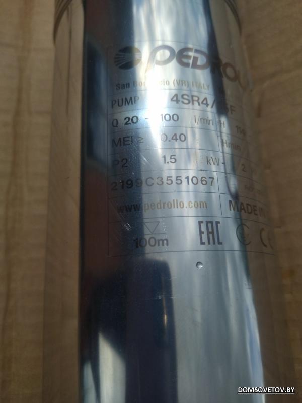

По факту выбирал из 2х производителей: российский Акварио и итальянский Педроло. Было дело остановился на Акварио, но Юрий убедил взять Педроло + мнение выше тоже в копилку решения легло. Украинский Водолей без офиц гарантии сейчас у нас можно купить + возможные проблемы с запчастями + учитывая мой рассчетный напорный столб не совсем подходит мне этот насос. Все комплектующие по списку от Юрия покупал в магазине Насосы.бел, у них отличный youtube канал также есть где масса полезной информации. Заказанный кабель оказался не тем который заказывали и выяснилось это уже только на месте, продавец сам оперативно все подвес ребятам чтобы монтаж не останавливался + в целом их рекомендации при выборе насоса тоже очень помогли. Так что рекомендую!

А что с кабелем? Какой должен быть?
Старый 17.06.2022, 16:29   #885 или 330574
welaribo
Регистрация: 13.09.2015
Сообщений: 1,300

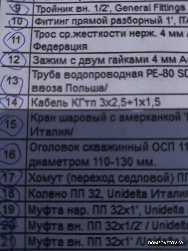

Был нужен КГтп 3x2.5+1x1.5 (то есть 4х-жильный), а положили КГтп 3x2.5 3х-жильный по ошибке.

КГ - дерьмовый кабель, при такой стоимости подхода не вижу необходимости использовать это. В СНГ хороший кабель не делается по определению, ничего не умеют делать, все импорт на 100% в чувствительных секторах, для себя в наших широтах доступен LAPP и TKD. Запросто можно в этих фирмах подобрать. КГ максимум на что годится - для удлинителей, там резина, если речь о пластиках, то СНГовская хим промышленность куда как хуже немецкой. Честно, не понимаю брать итальянский насос и говняный кабель.
Посмотрел описание на КГ - меж строк читается что он для времянок и линий, ориентированных на непродолжительное время эксплуатации, срок службы - 4 года.

В выбор кабеля не вникал, но знал что кабель должен быть качественным. Задача была подобрать качественные комплектующие и сделать качественный монтаж. Все предложения по комплектующим для скважины содержали именно такой кабель и я доп вопросов не задавал. Сейчас посмотрел описание кабеля: КГ и КГтп это разные кабели, второй пришёл на смену первому.
В любом случае монтаж уже сделан. Надеюсь все будет работать долго и счастливо. Но на будущее информацию принял, буду иметь ввиду, спасибо что обратили внимание.

Почему у меня такое отношение к КГ и подвидам этого кабеля - у LAPP есть аналог полный, я кабели использую на ремонте и модернизации станков, есть картинка и статистика. Так вот там где КГ требует замены уже через 2...3 месяца (!) в подвижных соединениях, там LAPP такой же по конструкции отрабатывает 8...15 лет. Поэтому когда я вижу использование КГ, пытаюсь понять для чего именно этот кабель заложили.

@welaribo, а с грундфосом шел 40 метровый фирмокабель
Старый 18.06.2022, 21:10   #890 или 330579
Сообщений: 2,760
Специфика станков не везде нужна. Какие подвижки в скважине?
К сожалению без понятия что за кабель мне достался, вряд-ли супер крутой. Лет 7+ все работает. А насос уже пришлось вытягивать т.к. из-за глины заклинило обратный клапан и его пришлось поменять. Но сам насос живой.
В гидрофоре два ремонта вышло.
