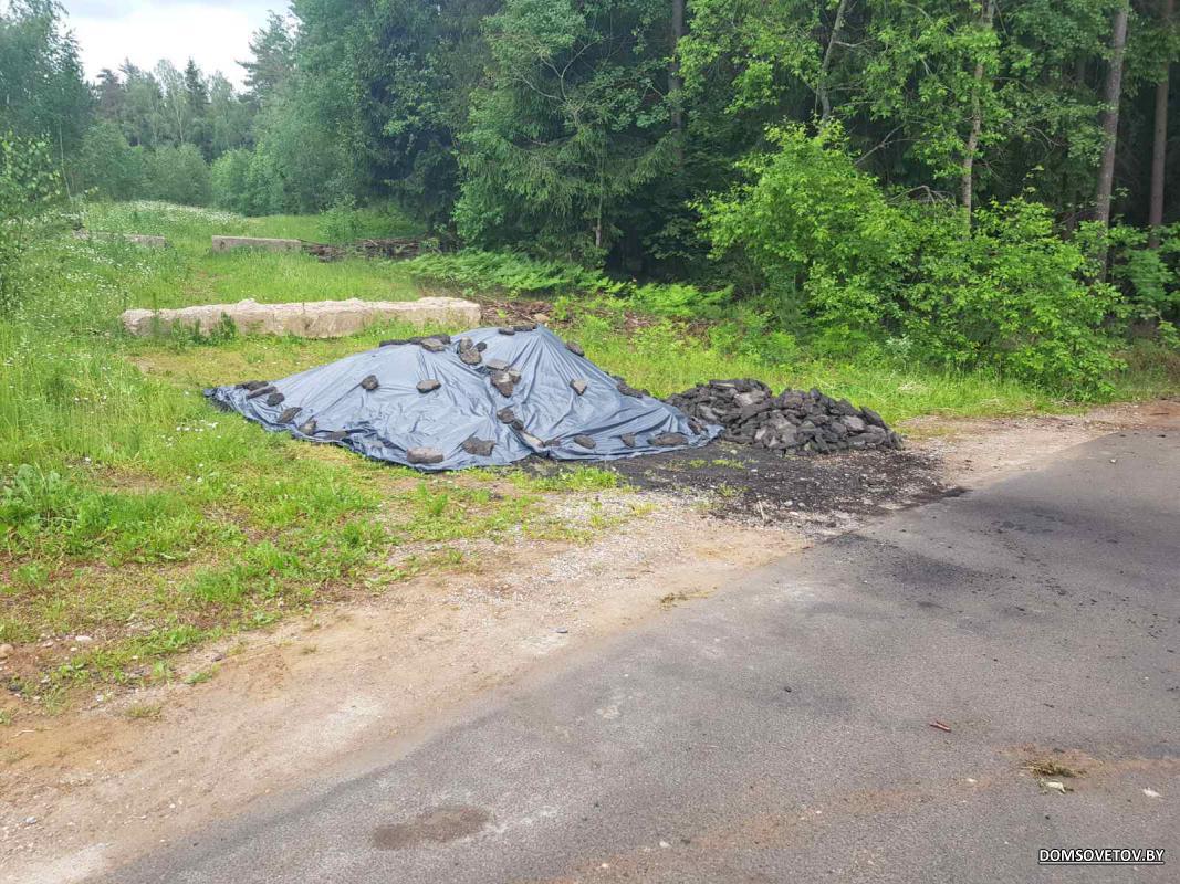

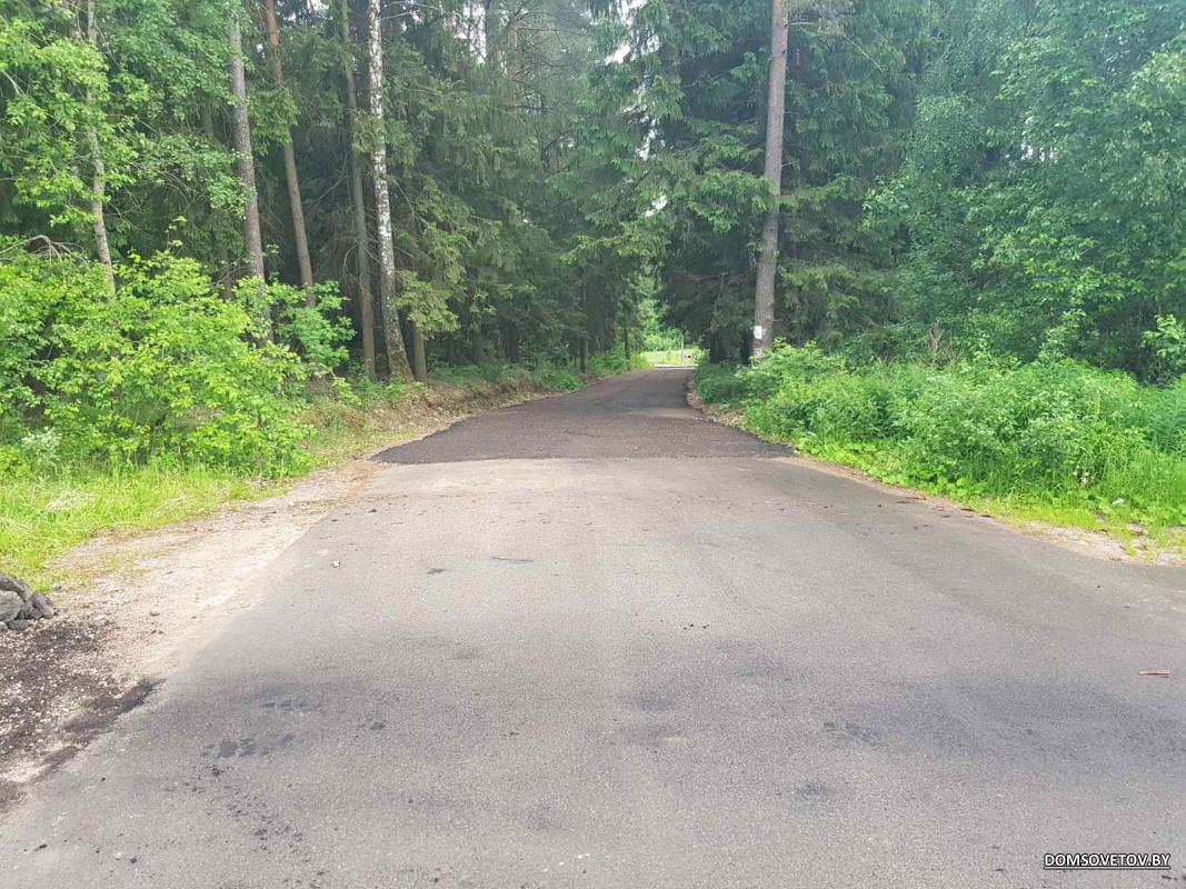

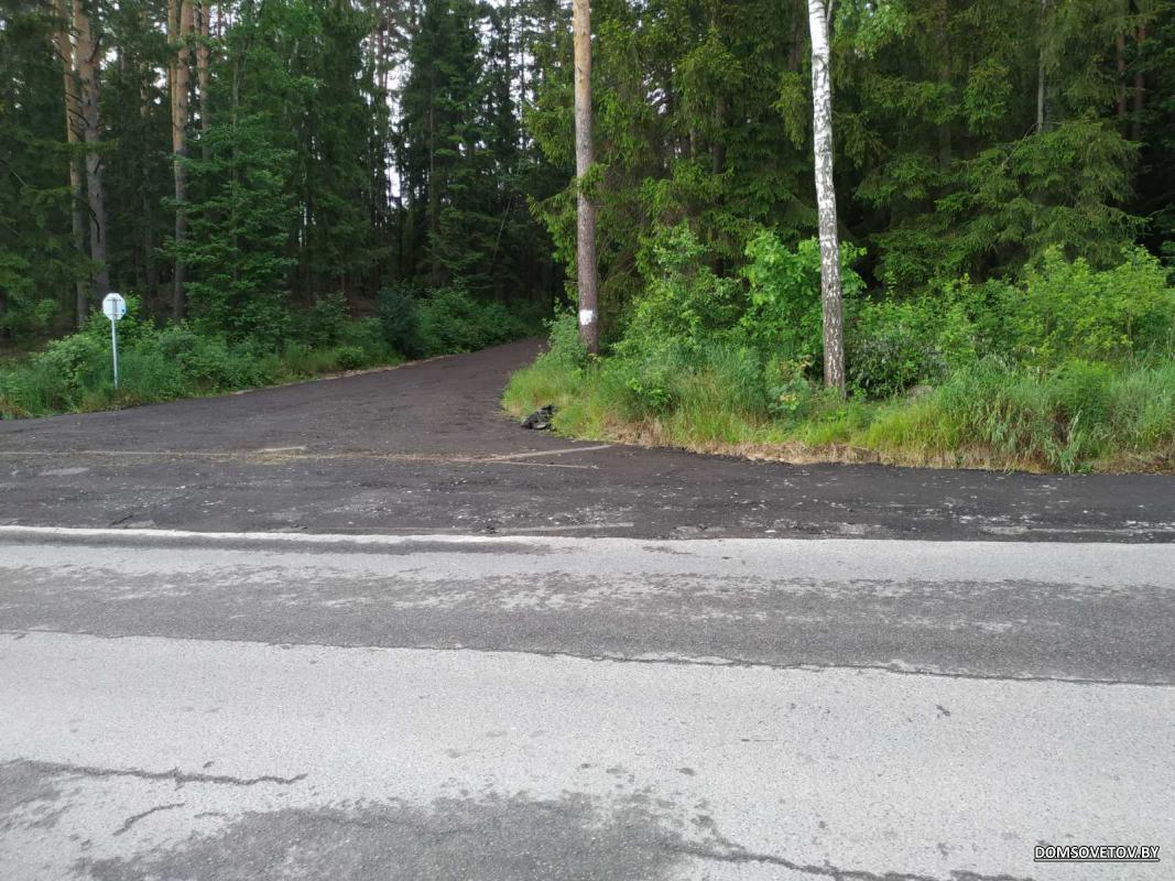

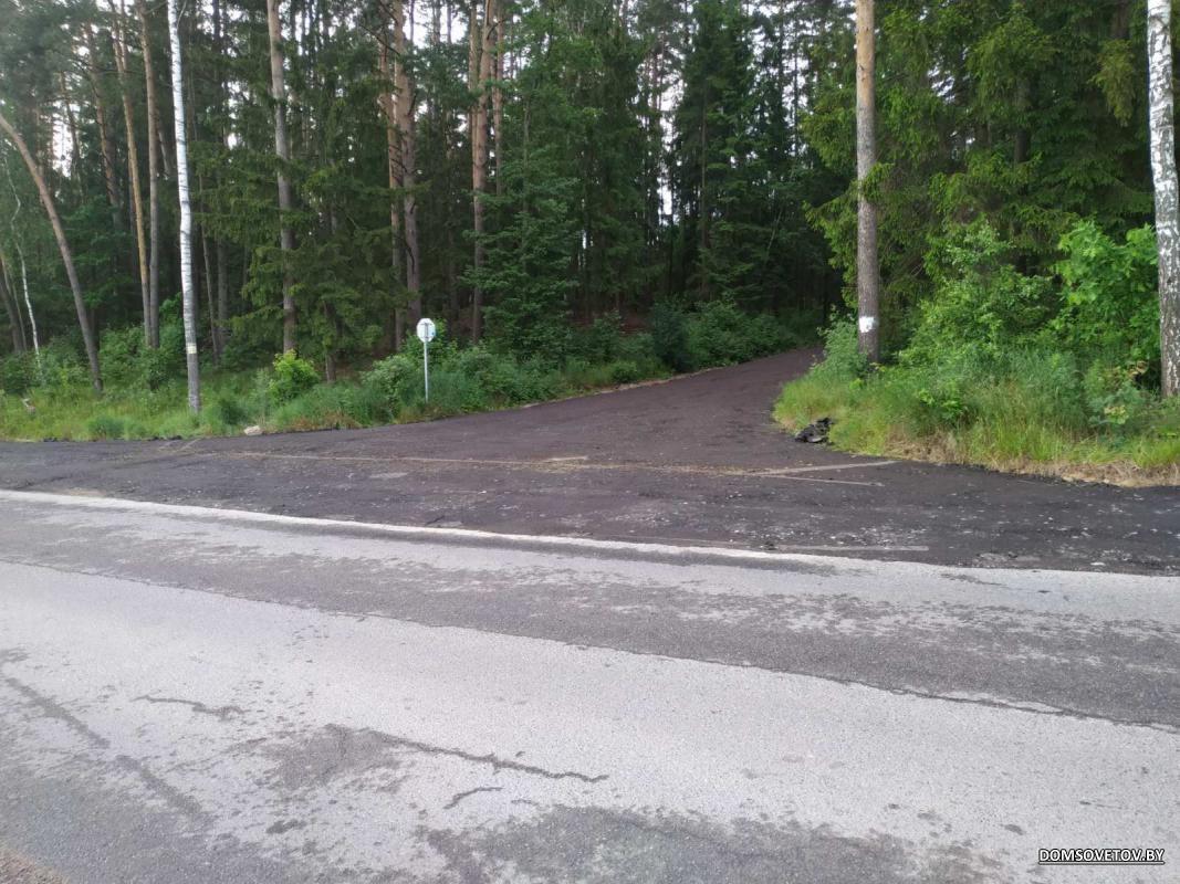

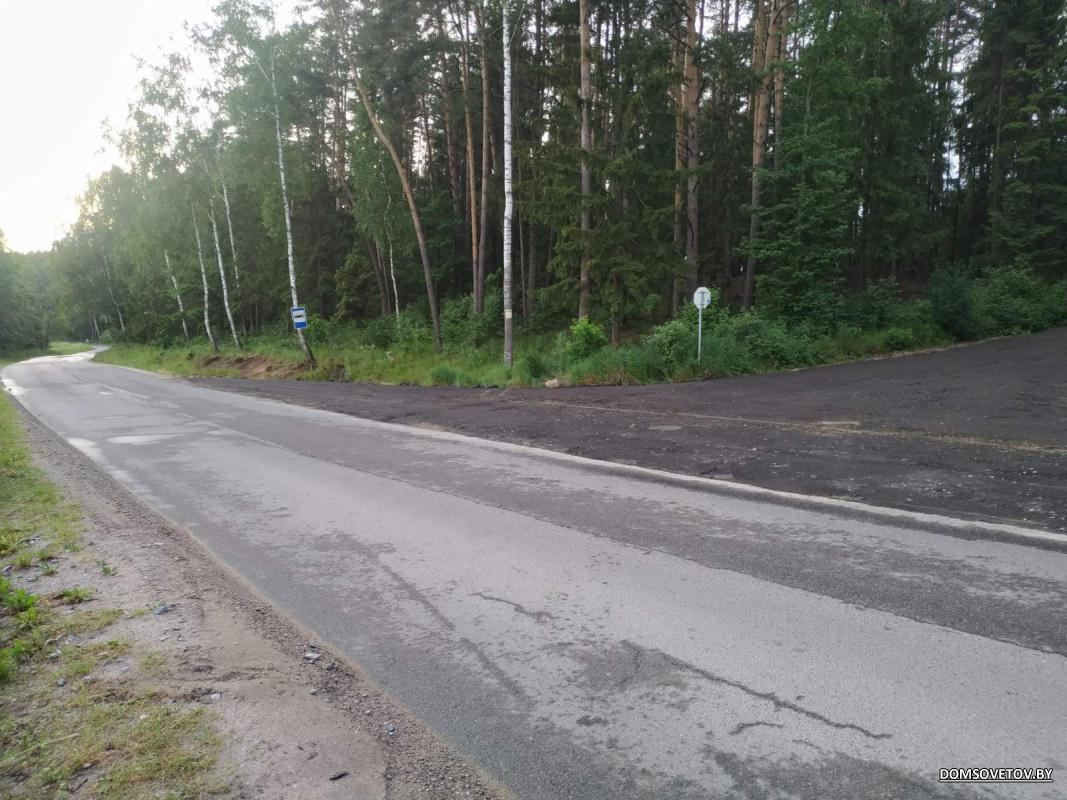

Аналогично кооператив начал ложить асфальтогранулят на проезде через лес.
Пару дней после укладки проезд был закрыт, следовали рекомендации исполнителя несколько дней дать полежать грануляту и немного спечься на солнце без нагрузки. Сегодня открыли и вот такое финальное исполнение получилось. Почти как в городе - полоса съезда насколько позволял лес, полоса выезда, зона стоянки для маршрутки. Только раметки не хватает :-).
Понимая что асфальтогранулят это не асфальт оставили 1/3 машины для поддержания покрытия. Где-то продавят, где-то возможно подмоет при ливнях, возможно колея появится. Имея материал на месте для локального ремонта все можно устранять оперативно и не допускать разрушения. Укрыли пленкой чтобы защитить от солнца + чтобы не было ощущения что материал ничейный. Также сложили в одном месте все крупные куски асфальта которые отбрасывали в сторону при укладке - тоже отличный материал для ремонта на будущее или использование под тротуар как базового слоя.

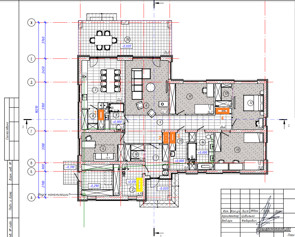

Следующий этап это электрика, но пока сдвинули меня на месяц. Такой вопрос - есть ли смысл делать несколько электрощитов в доме вместо одного в топочной? Электрики вот предложили разбить, якобы меньше проводов, легче монтаж. Это целесообразно делать? Какие есть недостатки/достоинства если делать разбитие одного большого щита в топочной на несколько поменьше, но разбросанные по дому?
На фото обозначил желтым цветом основное место для щита в топочной и оранжевым 4 места где можно расположить вспомогательные щиты при необходимости. Поделитесь мыслями плз стоит разбивать или нет и почему!

С несколькими ящиками конечно проще и дешевле выйдет. Как посмотрите на пучек кабелей вживую то поймёте.
Из минусов - придется порой искать по нескольким ящикам автомат, если выбьет его или надо будет отключить. С освещением наверное само непонятно будет в какой ящик заглядывать.
На количестве розеток лучше не экономить. Вечно в самом нужном месте нет розетки и полно неиспользуемых.
однозначно так экономнее. а если свести по зонам, например от спален всё в одном месте, то и ориентироваться не сложно будет
