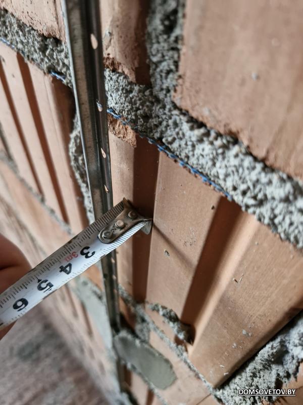

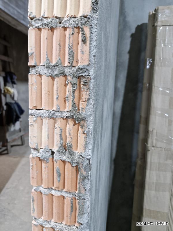

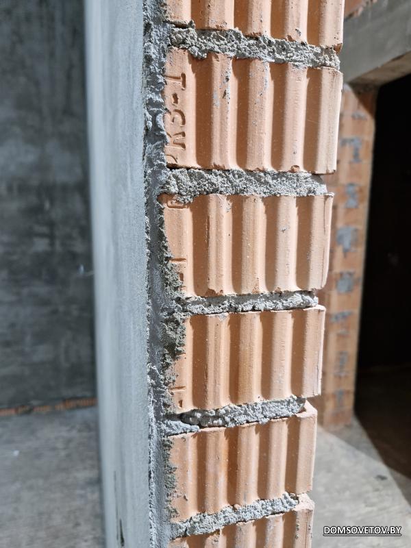

Вот так выглядят откосы с планкой примыкания. По итогу виден только резиновый профилек с близкого расстояния. Слышал разные мнения по этой планке примыкания - кто-то использует, кто-то не использует. Но сейчас когда окошки постепенно штукатурятся - все нравится как получается. И конечно радует факт что все пленки пароизоляционные + утеплитель в проектном положении. Столько труда сюда своего положено чтобы сформировать нужный пирог + подготовить плоскости откосов для штукатуров...

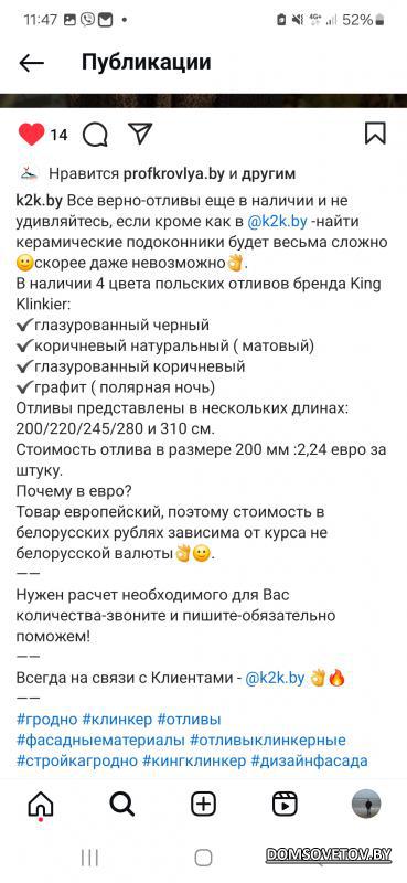

В очередной раз вопрос решается случайно и быстро. K2K предупредил что у них последние отливы в наличии, больше не будет и если есть желание то рекомендовали рассмотреть их приобретение по старым ценам и успеть в последний вагон. По итогу я все их остатки в графитовом цвете и своем размере забрал. На след неделе должны привезти на объект.
У меня такие отливы лежат уже 15 лет. Тогда это называлось Klinkier Przysucha, цвет Braz natura (матовый коричневый). Отличное качество. Очень стабильные. Но резались очень тяжело. Пришлось искать станок с водой.

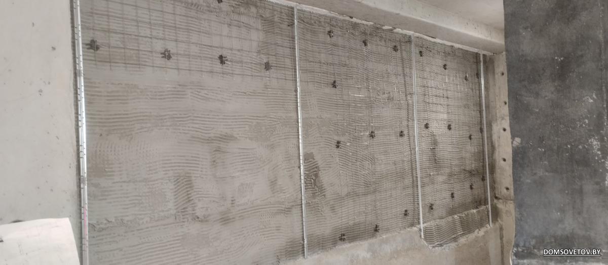

Расскажите, грунтовали или просто мочили кирпич под штукатурку? Обрызг делали? M75 - крутая смесь по прочности. Не все поверхности ей можно штукатурить. По бетону я расчес из плиточного клея Люкс плюс делал.

Стены грунтуются Ceresit СТ17. Я не хотел грунтовать потому что из моих знаний достаточно просто смочить хорошо кирпич. Но штукатуры сказали что они грунтуют и все на этом (причем это говорили все штукатуры с кем я встречался на объекте). Бетон + КББ проходим фасадным клеем (тоже используем Люкс потому что есть зимний вариант, Ceresit зимнего вот например в Мамонте нет) + сетка ССШ-160. Обрызг не делали, хотя я о нем знал/читал. У Ceresit есть состав CC81 для этого, я смотрел пару видео как с ним работают. По моим уточняющим вопросам и ответам штукатуров у меня сложилось мнение что будет достаточно клея с сеткой по бетону и разнородным материалов.

Для штукатурных работ лучше применять сетку с более крупной ячейкой. Читал это в рекомендациях Рехау и Упонор по штукатурке толстым слоем стен с трубами. Рекомендуемая минимальная ячейка от 7*7. У нас продается 10*10. Ее продавцы почему-то называют сеткой для стяжек.

У меня кстати слоя штукатурки небольшие 1.5-2см+- где не смотрел. Штукатуры на стены не жалуются, говорят каменщики нормальные у меня были.

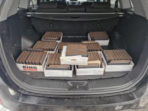

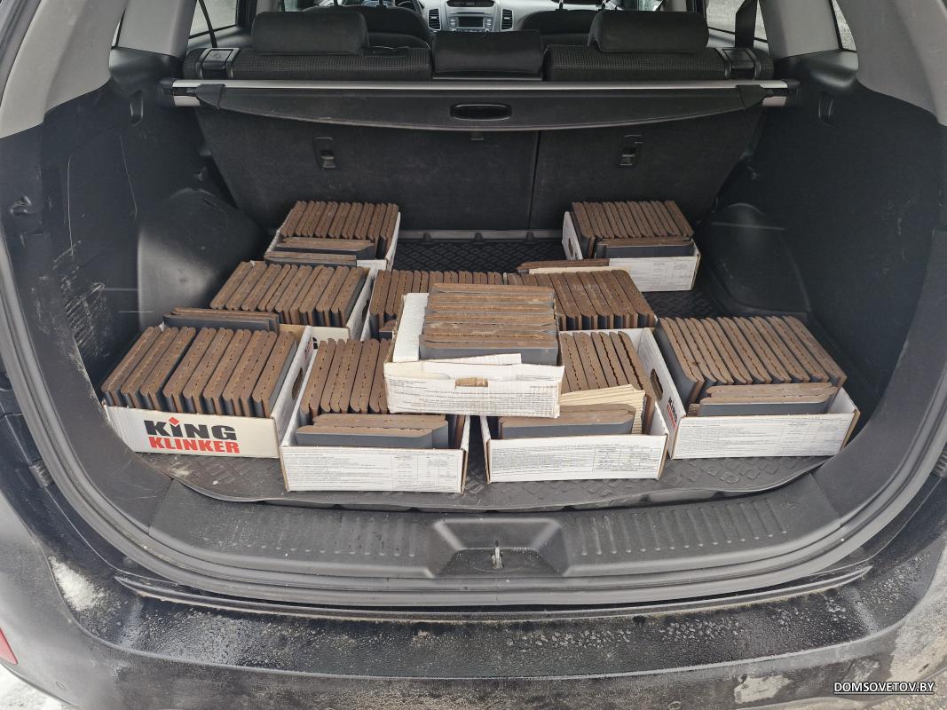

Забрал отливы.
