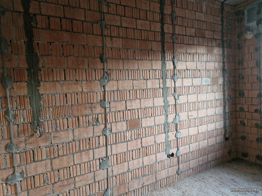

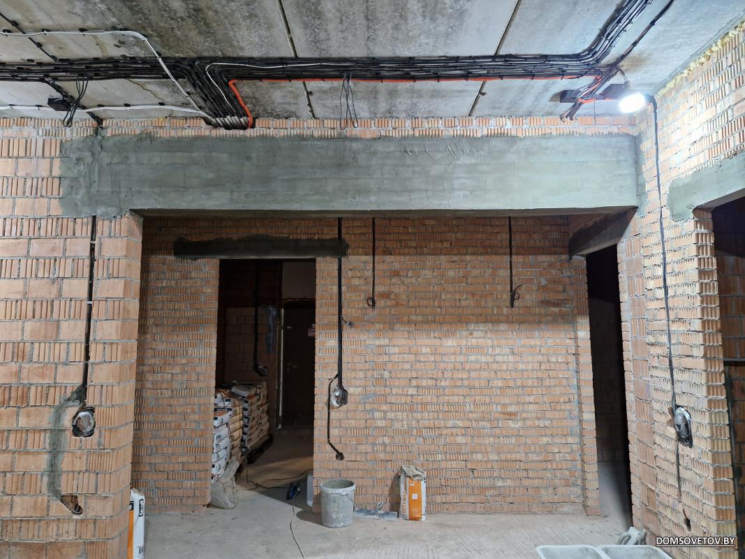

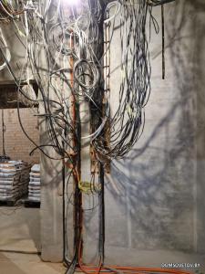

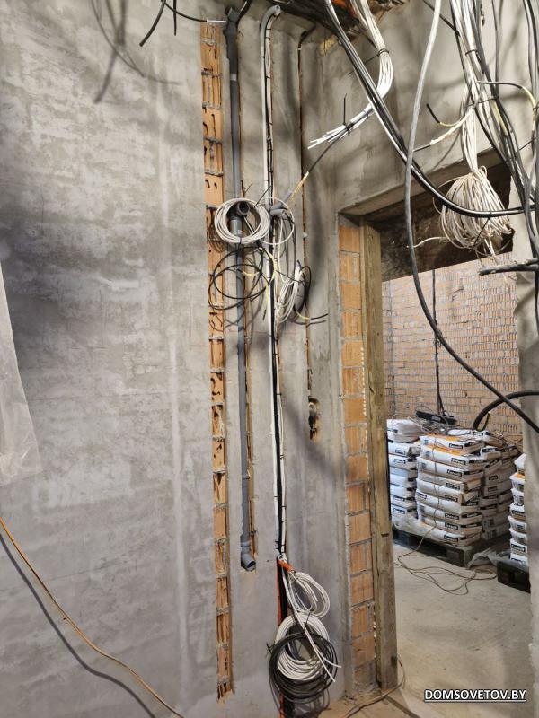

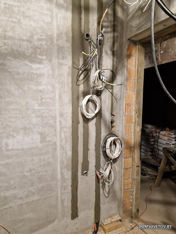

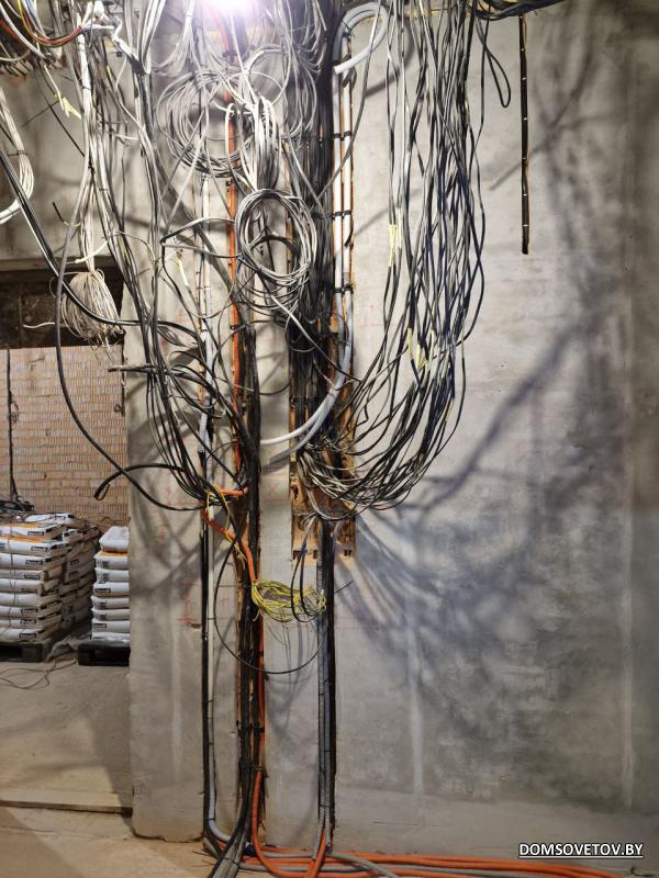

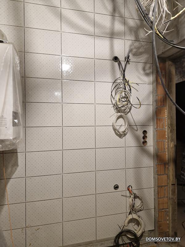

Проштробились под провода чтобы опускать с потолка в щиты + под закладные.
Полностью подготовили топочную и опустили все нужные провода в зону щитов. На след неделе плиточник должен полностью облицовать стены. После этого можно навешивать отопительное оборудование + собирать щиты электрические уже по финишу (но сначала согласование проектов по электрике потому как все это дело придется сдавать при переходе со стройплощадки на жилой дом).
При финальной проверке выяснилось что надо в баню затянуть еще одну витую пару чтобы была возможна необходимая автоматизация управления отоплением. Придется еще разочек поработать лопатой по весне...
Этап электрики пока по ощущениям это самое сложное что было в стройке. Столько всего надо учесть + понять паттерны использования + не перемудрить в тоже время.
Начал заниматься электрикой весной прошлого года, реализация началась летом. И вот сейчас спустя > полугода это закроется плиткой + штукатуркой. Ощущения не изменились за это время - это самое сложно что было за время стройки потому что сложность + самостоятельная разработка проекта + замена исполнителя на пол пути. Но вот этот этап черновой электрики завершается и идем дальше!

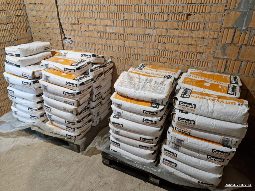

Штукатурить буду Ceresit цементно-известковой штукатуркой
Привез первую партию штукатурки. Закупаюсь на Мамонте потому бесплатная доставка на мои объемы + грузчики там же в наличии + есть вся номенклатура для штукатурных работ. Ну и как-то штукатуры с кем общался все советовали на Мамонте закупаться. Сразу не везу весь объем, буду возить партиями чтобы не купить лишнего.

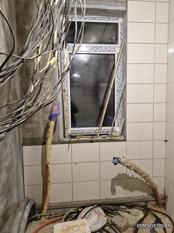

Облицовка топочной в процессе.

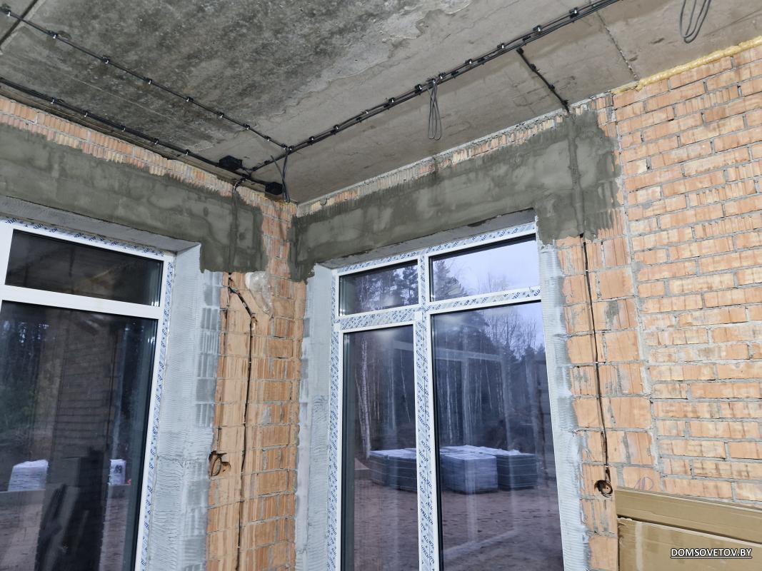

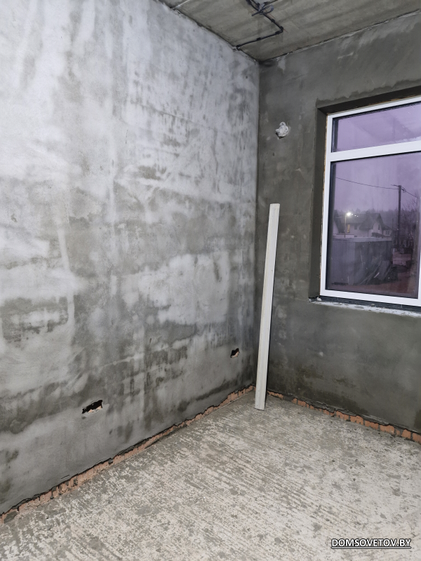

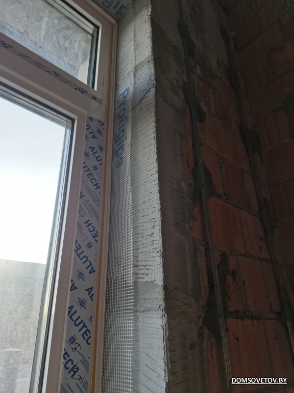

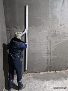

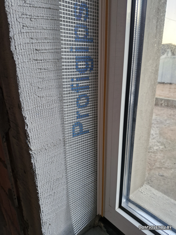

Поэтому на след неделе должны начать штукатурить дом, штукатуры уже завезли свои инструменты.

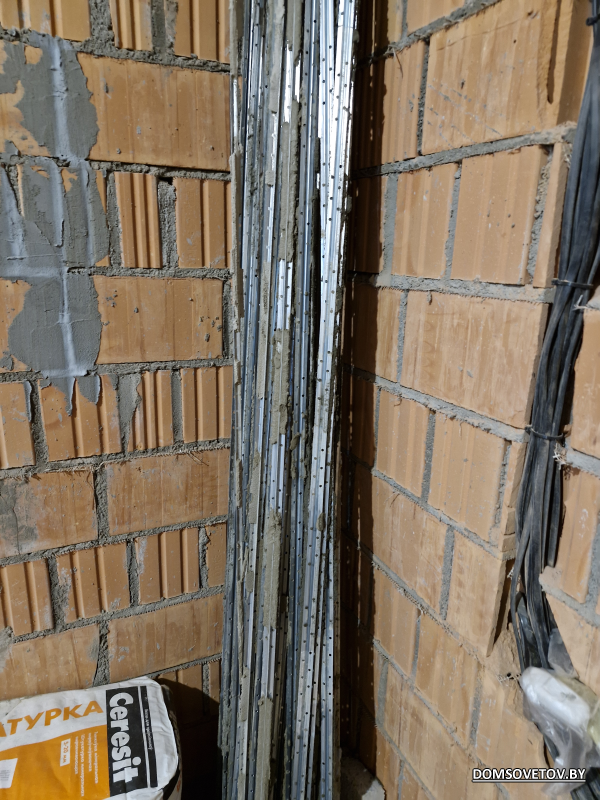

Штукатуры постепенно осваиваются. Грунтуем, замазываем штробы, ставим маяки, бетонные перемычки промазываем клеем с сеткой.
На оконную раму клеится профиль примыкания с сеткой.

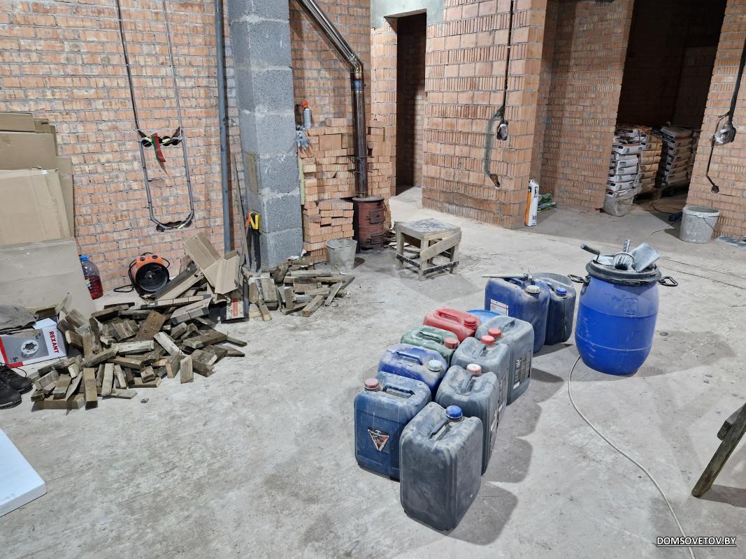

Воду носим из кессона в канистрах которые скопились за время стройки. Зима хоть и теплая но пускать воду в дом не стал на текущем этапе. 300л в текущем объеме канистр помещается, штукатуры говорят это им на ~2 дня работы при хорошем темпе.

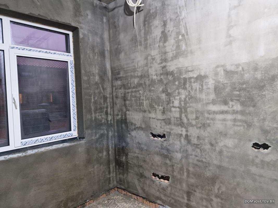

Штукатуримся постепенно.
Штукатурить буду Ceresit цементно-известковой штукатуркой (марочность M75) жилые помещения и Lux цементная (марочность M100) во влажных помещениях (осталась еще от прошлых работ, но буду докупать по необходимости)
По качеству штукатурки Ceresit намного лучше со слов штукатуров - лучше затирается, сам цвет более темный и это значит что цемент другой более лучшего качества, если не перемешивать то через некоторое время как камень становится. Люкс какой-то более "песочный". Так что вырабатываю 100 мешков Люкса который уже заказан и буду использовать только Ceresit.
Маяки кстати штукатуры повторно используют. Но для этого маяки должны быть изначально хорошего качества, не тонкие как фольга. Я изначально хотел на маяках сэкономить, но штукатуры объяснили что лучше не стоит и взять маяки подороже.

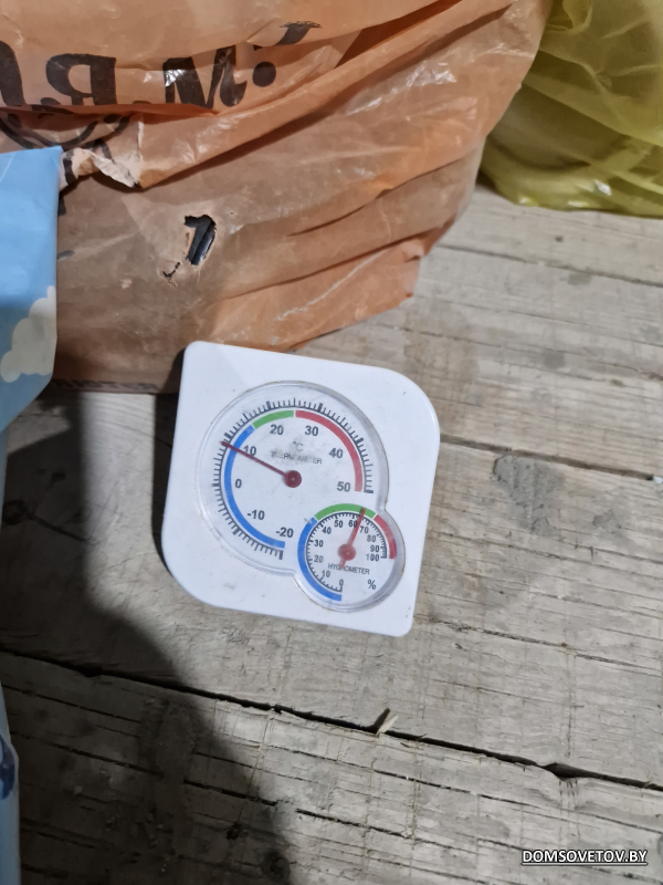

Зима теплая, в доме +5С держится даже без буржуйки
В доме постоянно люди сейчас + топится буржуйка + штукатуры закрыли все вент-каналы чтобы тепло не выдувалось и температура поднялась до 8С. Влажность высокая, окна плачут немного. Если и были у меня опасения чтобы при морозе не подмерзло ничего то сейчас все сомнения отпали - текущего накопленного тепла и без электричества хватит на любые форс-мажоры.

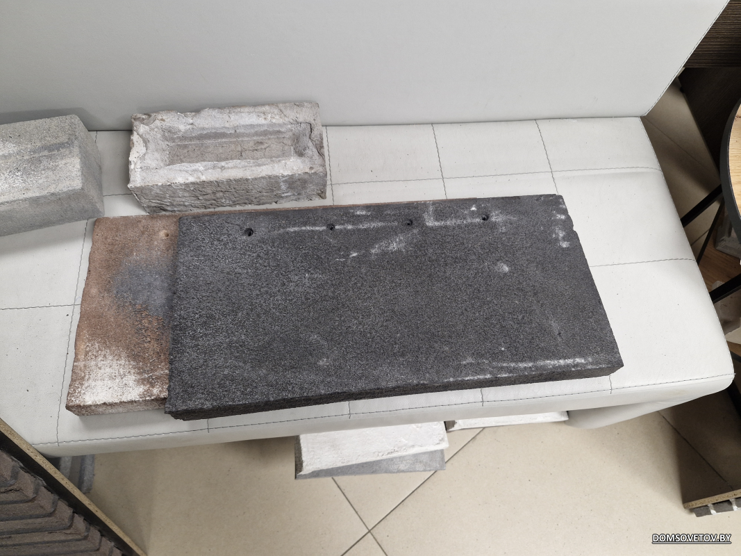

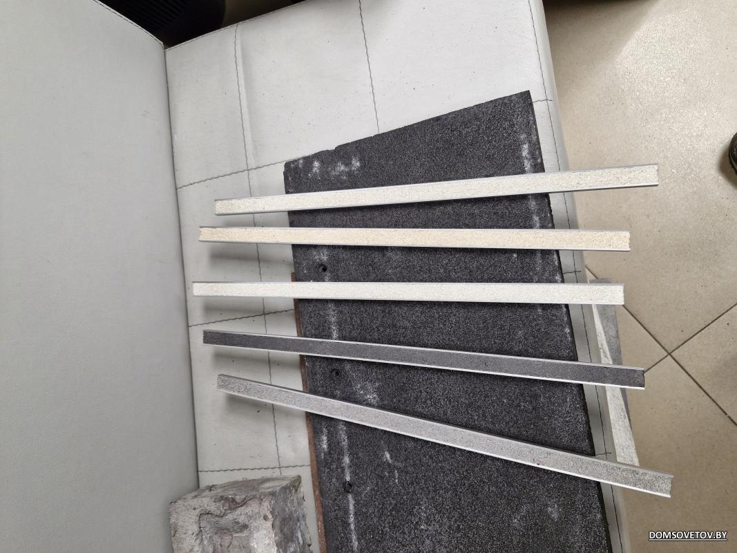

Сейчас по отливам неясно что будет. Если на фасаде будет плитка ти диктуются отливы из плитки/керамики, если фасад попроще и штукатурка то и металлические будут норм. Поэтому отливы будут ставиться только при финишной отделке фасаде. А это по факту уже после заселения и через пару лет только.
В очередной раз вопрос решается случайно и быстро. K2K предупредил что у них последние отливы в наличии, больше не будет и если есть желание то рекомендовали рассмотреть их приобретение по старым ценам и успеть в последний вагон. По итогу я все их остатки в графитовом цвете и своем размере забрал. На след неделе должны привезти на объект.
Из аналогов смотрел/щупал бетонные отливы Petra, RealBrick, BrickWell, Feodal наших местных производителей. Но наш белорусский бетон стоит дороже чем польский клинкер в пересчете на мп...
Также думал отливы сделать из самой плитки. Но пообщался с укладчиками и там особо не поддержали идею - сделать моржно, но есть нюансы, а именно: надо точно быть уверенным что внешний вид во всем объеме понравится + надо думать как сделать капельник (выводить плитку за край фасада, а она тонкая и тут вопрос как это будет смотреться) + много швов которые надо делать 10-12мм и это узкое место будет по качеству/долговечности.
