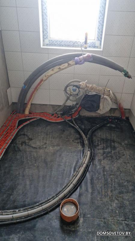

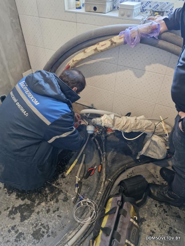

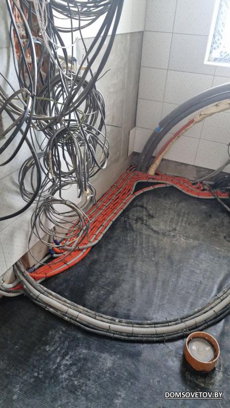

Подготовил топочную под сборку щитов электрики и начало отопительного проекта: положил пароизоляцию на пол, развел и закрепил все кабеля которые идут по полу. На полу в качестве пароизоляции использовал Биполикрин К-СТ-БЭ-ПП/ПП-3.5 кг причем важна характеристика БЭ чтобы материал был эластичным. Материал режется обычным канцелярским ножом и достаточно легко. Стыки делал по 10см и паял обычной газовой туристической горелкой потому что на полу уже были провода. В целом ничего сложного, на доме + бане сам планирую сделать пароизоляцию по всему полу, но только горелка уже нужна соответствующая кровелькая + газовый балон.
Решающее слово было за Юрой Игнатовым который объяснил почему лучше не делать электрику в полу и назвал это глупостью.
В топочной провода на полу все таки оказались. И после 2х дней на коленках/корточках на бетоне чтобы их закрепить я очень рад что провода только тут. Придется с ними еще повозиться на этапе утепления пола.
