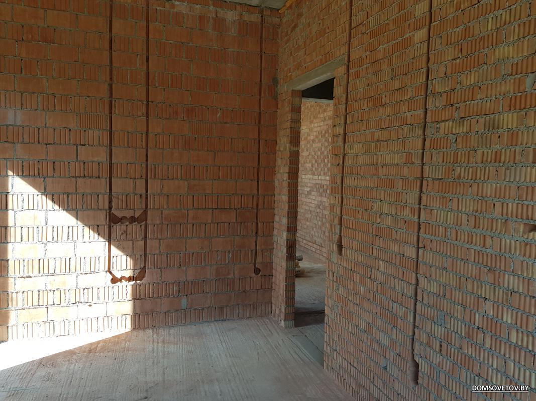

Концептуально 2 схемы как обсуждали выше - либо несколько щитов по дому и тогда свет + розетки ведутся по потолку, либо один щит в доме и тогда свет по потолку и розетки по полу. Время есть принять решение, так что думаю. Постепенно решение созреет.
Решающее слово было за Юрой Игнатовым который объяснил почему лучше не делать электрику в полу и назвал это глупостью. Поэтому отказался от разводки розеточной группы по полу в гофре. Все провода буду вести по потолку, без гофры. По дому щиты решил не разбрасывать, все веду в топочную. Но тут в топочной можно сделать один или несколько щитов. Урри буду признателен если обясните почему несколько щитов надежнее чем один. Целесообразно ли делать несколько щитов рядом в одном помещении?

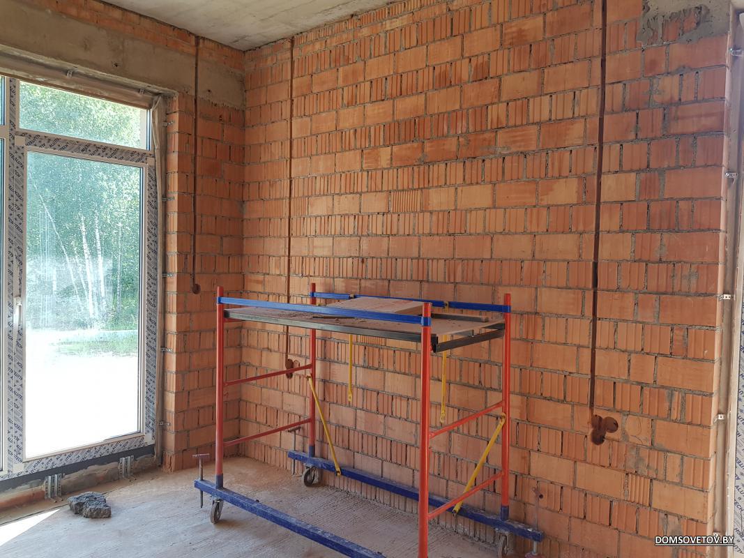

На данном этапе идет сверление подрозетников + штробление.
