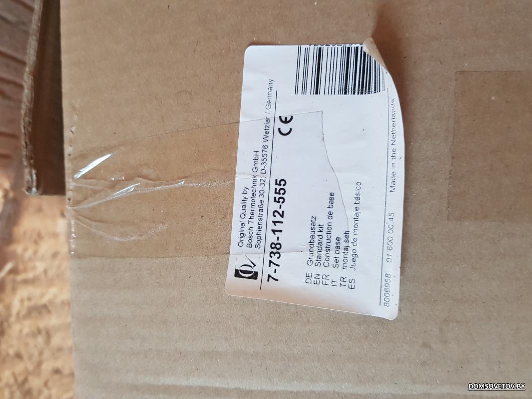

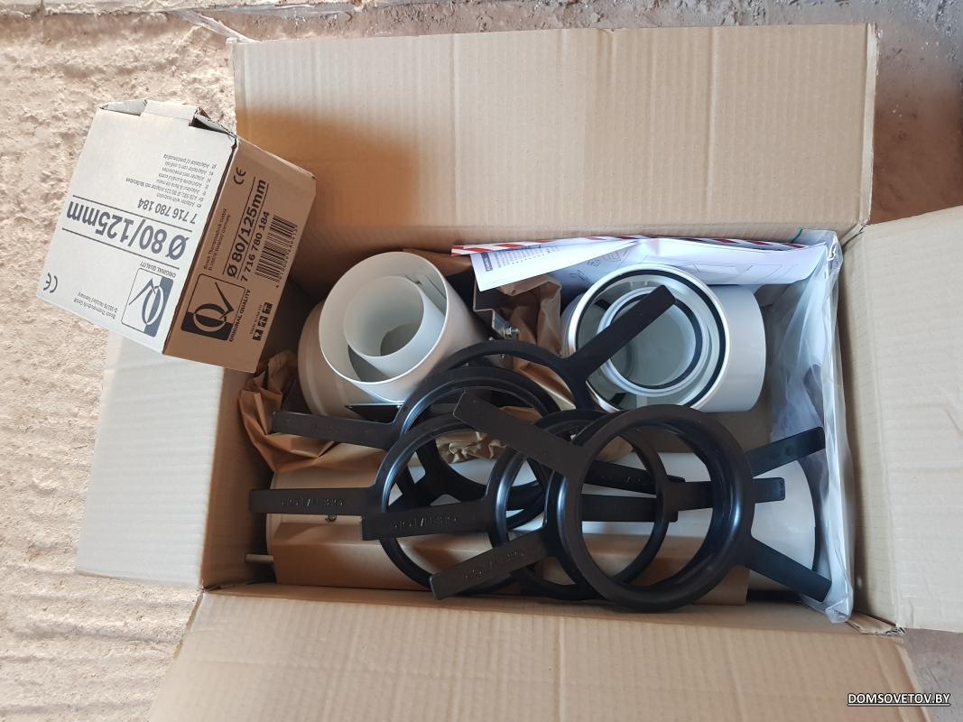

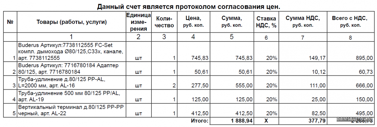

смог найти оригинальный дымоход Buderus DN80/125 - FC-Set компл. дымохода C33x

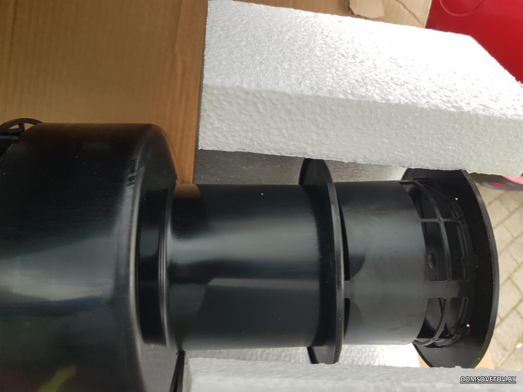

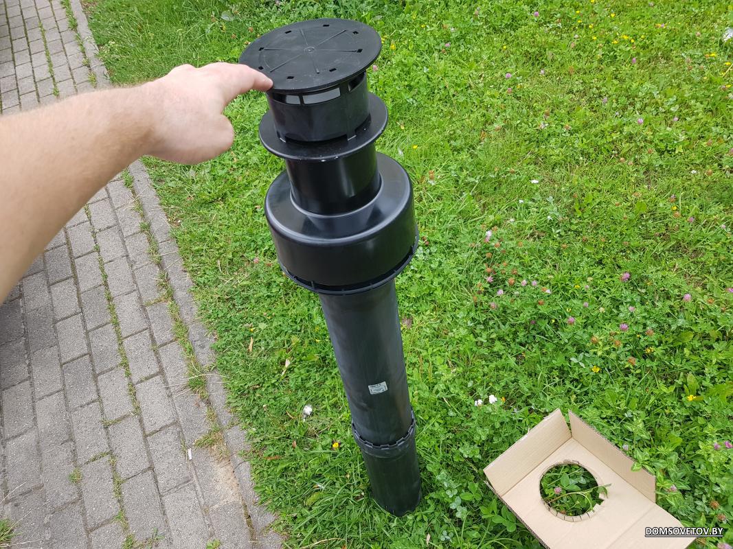

Забрал дымоход. Оголовок просил черный предложить потому что не нравятся блестящие которые везде в округе стоят, на черной крыше это так себе смотрится. Но когда распаковал оголовок то был озадачен что он с накрывкой сверху. У меня были ожидания что Мингаз такое не примет. Съездил на Ботаническую на консультацию - сказали могу ставить, все будет ОК. Жду монтажа.
Пластиковые дымоходы кстати для газовых котлов не подлежат сертификации.
