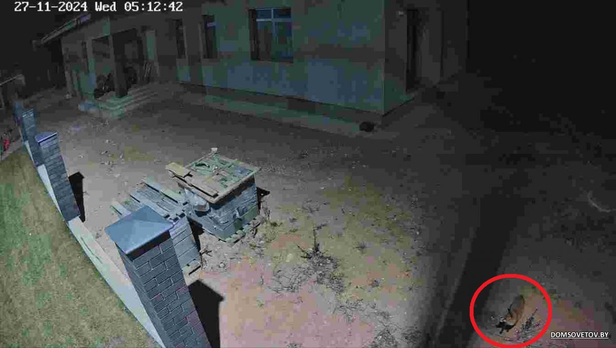

Зайцы на участке были, лоси тоже, вот и лиса и пожаловала. Осталось дождаться медведя с волком и будет полный набор белорусской фауны :-).

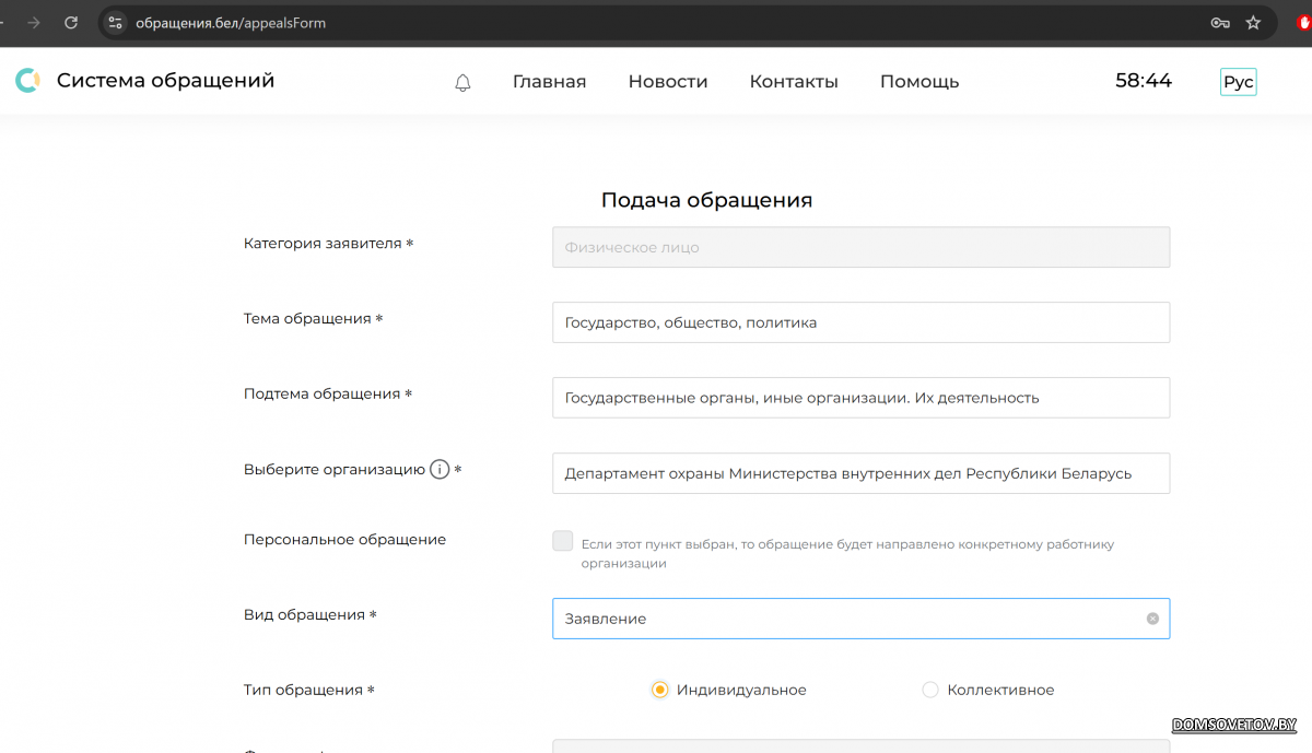

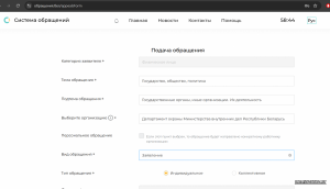

Серега, привет,
Открывай для себя чудесный мир электронного документооборота )))
Напиши заявление, где в повествовательной форме опиши ситуацию.
Что такого-то числа подал заявление в такой-то форме по поводу того-то.
Такого-то числа был выезд тех-то для того-то и того-то.
С результатами схемы и тактики охраны согласен и прошу максимально оперативно осуществить калькуляцию материалов и работ, требуемых для осуществления моих законных интересов на охрану и защиту принадлежащего мне объекта недвижимости, расположенного по адресу ....
Заранее благодарю!
Все вежливо и доходчиво.
И это уже документ, на который они обязаны отреагировать и дать ответ.
Дальше, если история затянется (в чем я очень сомневаюсь), то эта переписка становится уже основанием для обращения в другие органы.
И все спокойно и без нервов ))).
Удачи )))!

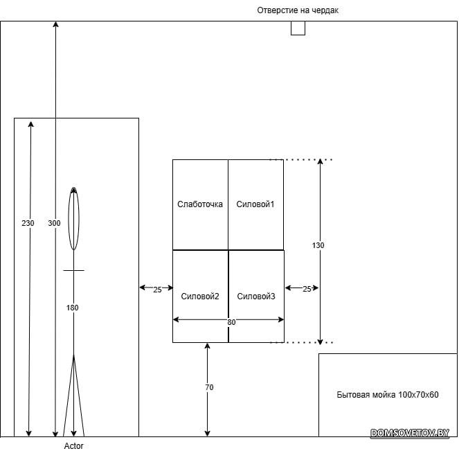

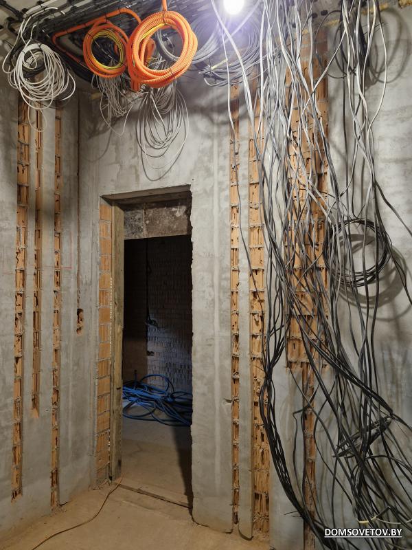

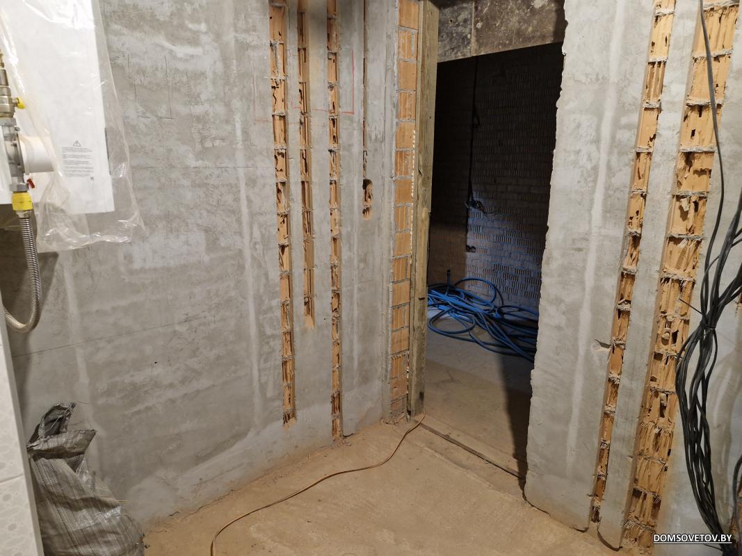

Тем временем продолжаем электрику. Купил щиты Hager для силовой электрики (3шт размером 650x400 на 72 модуля каждый) + слаботочка (650x400) которые будут устанавливаться как единая сборная конструкция. Hager отдельные щиты, но которые монтируются как единая сборная конструкция, выбрал как самую разумную альтернативу по стоимости/качеству.

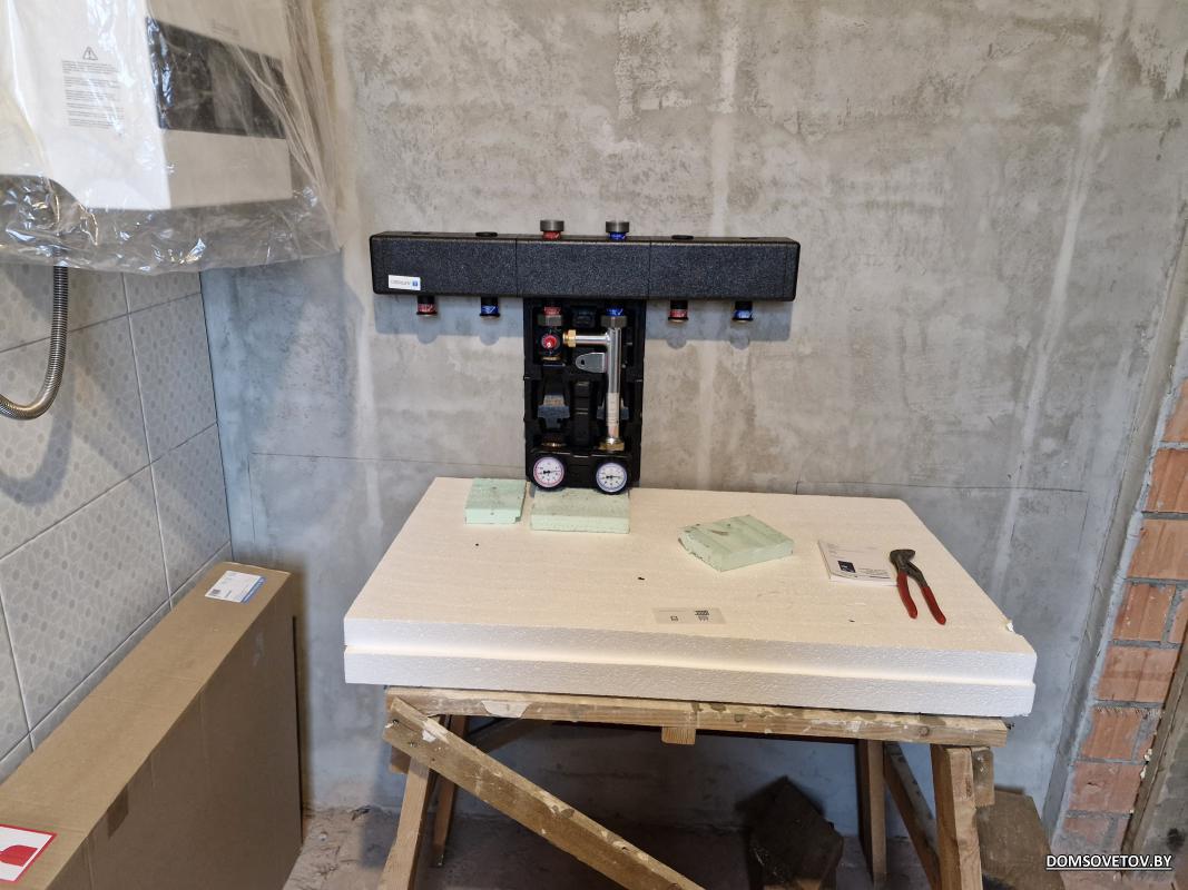

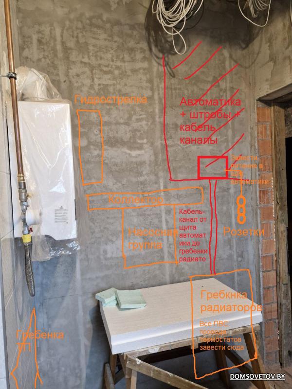

Окончательно утвердили финальное расположение отопительного оборудовния на месте, щит автоматики котельной, расположение щитов электрики. Конечно же все рисовали на стене на месте учитывая размеры купленного оборудования потому как много неизвестных.
Проштробились под провода чтобы опускать с потолка в щиты + под закладные.
Дальше будет укладка проводов в штробы и опускание до уровня щитов. После этого планирую обложить топочную плиткой и уже потом финальная сборка щитов электрики. Важно топочную со всеми коммуникациями полностью в плитке подготовить для Юры чтобы он уже по чистовым стенам мог приступать к отоплению.

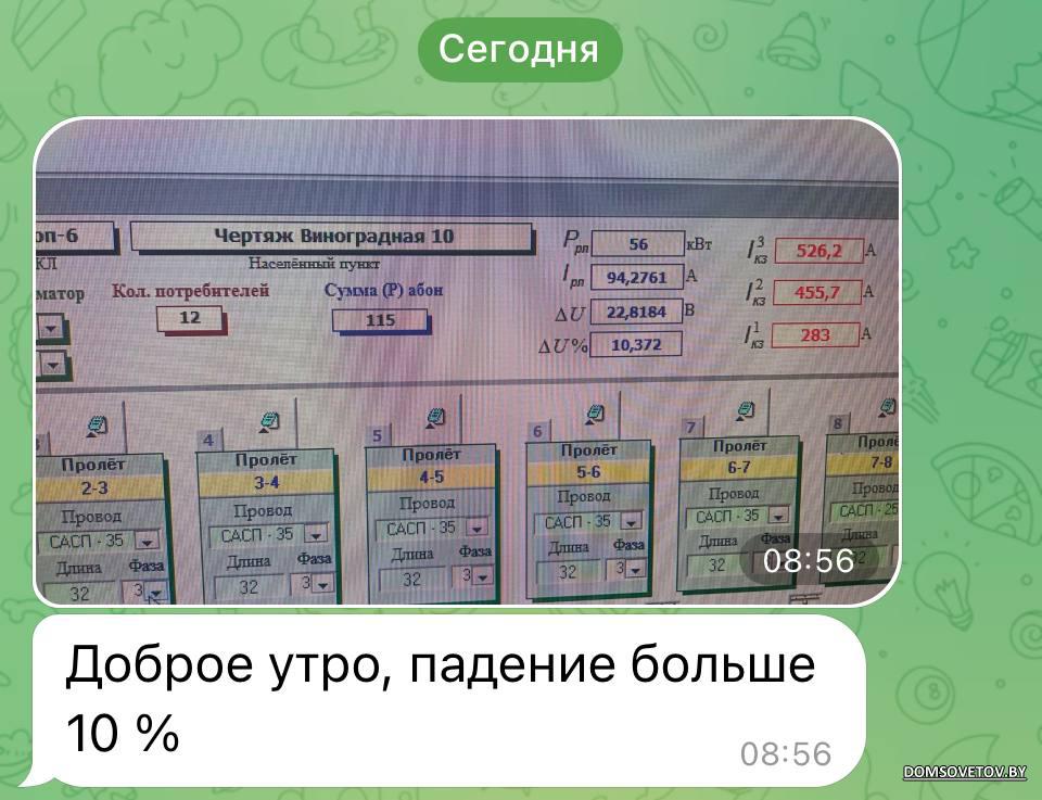

Получил ТУ по электрике на дом. Максимум смогу взять 12кВт при 3х фазном вводе. Предпринял попытки можно ли получить 15кВт как думал изначально, но мощностей больше на нашей линии нет, своими глазами все увидел на расчете.
Мои первоначальные планы были на электрокаменку использовать 10-11кВт и в этом случае на дом при пиках оставалось бы 4-5кВт чего более чем достаточно. Теперь же при выделенных 12кВт и необходимости на дом при пиках оставлять хотя бы 4кВт это значит что на каменку надо планировать 8кВт. Но такой мощности на планируемый объем парной хватает в самый притык...
