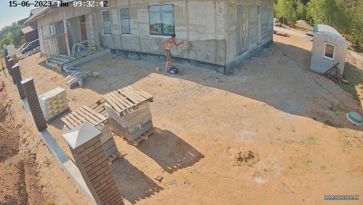

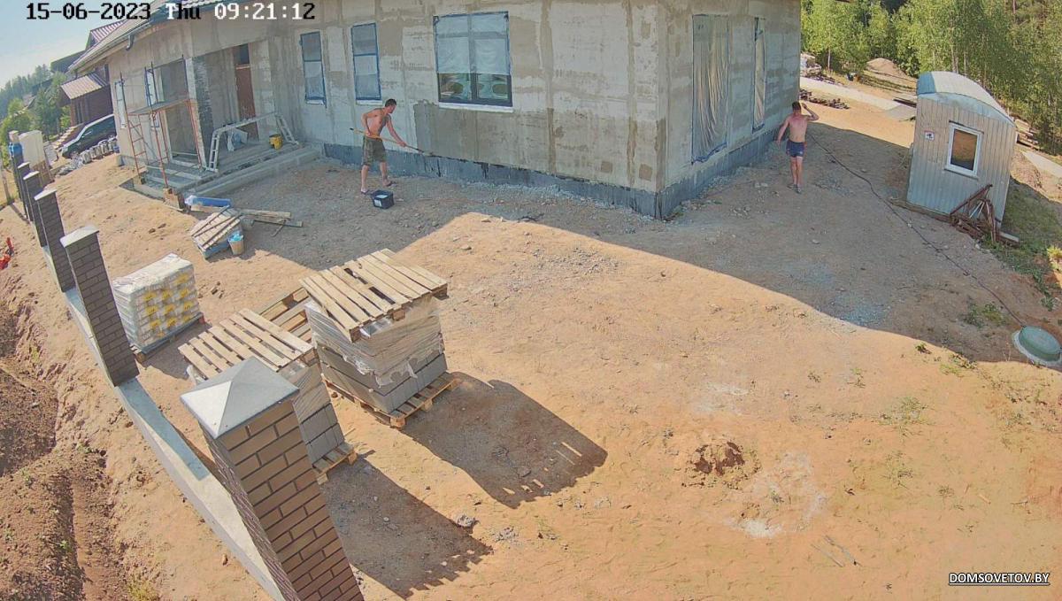

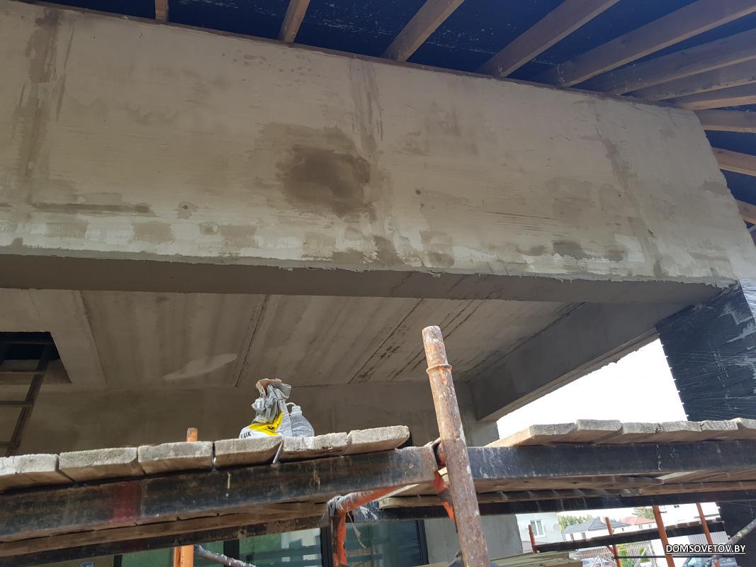

Закончили штукатурить фасад по утепление. Последняя неделя ушла на всякие сложности - плиты укоротить где выступали, балки поштукатурить под уровень, доштукатурить на высоте и так далее.

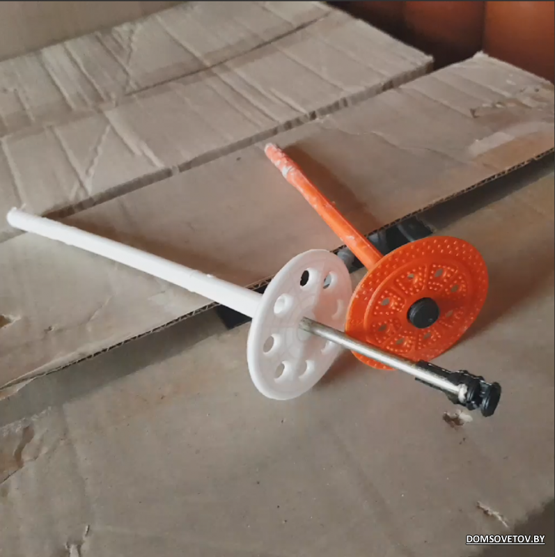

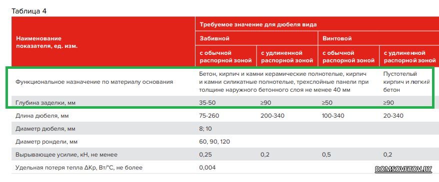

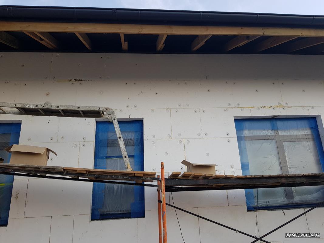

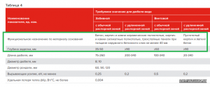

Довезли дюбеля, сетку. Изначально фасадчики предложили дюбеля 200мм, но в нормах Технониколя нашел что глубина заделки в кирпич должна быть от 50 или 90мм в зависимости какой кирпич и какой дюбель. Поэтому используем дюбеля 220мм чтобы глубина заделки в стене была 70мм для дома и 120мм для бани. Брать отдельные длины не стал потому что с унификацией проще. Сами зонтики - витебские, дюбеля - речицкие. По дюбелям-зонтикам удивился немного что все наше, но фасадчики сказали что все будет норм.

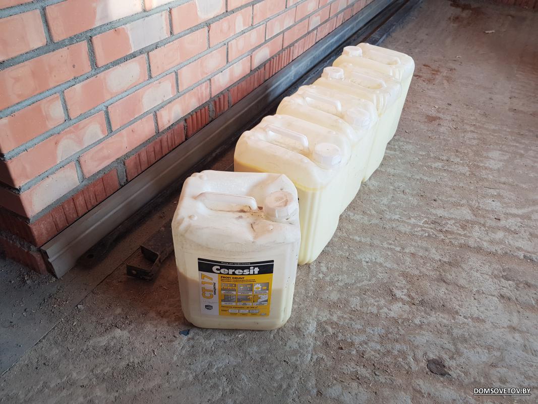

Следующий этап - грунтовка. Если по штукатурке провести рукой то она сыпется немного. Задача грунтовки укрепить этотй слой + так как грунтовка акриловая то она закрывает поры штукатурки и уже пропускает меньше пара что тоже хорошо. Думал отказать от грунтовки по штукатурке, но когда все руками пощупал решил не экономить на этом слое. Грунтуем в 2 слоя - сначала валиком, потом кистью.

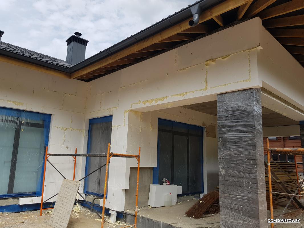

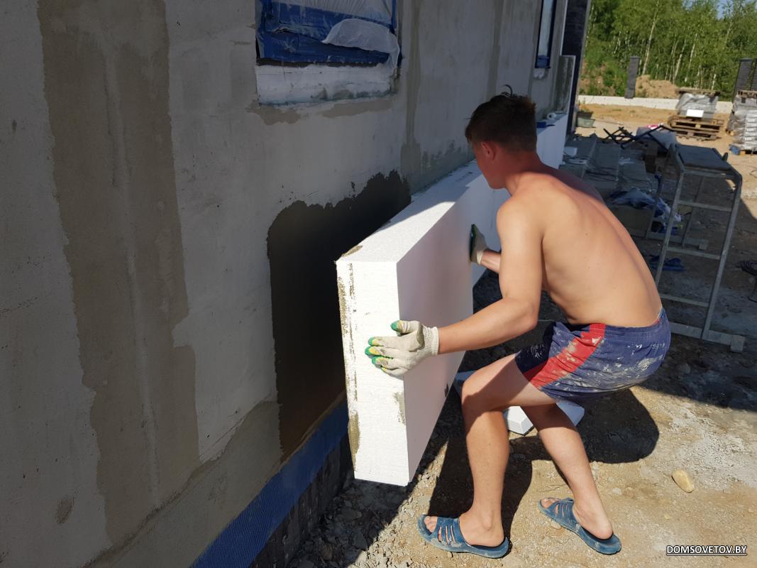

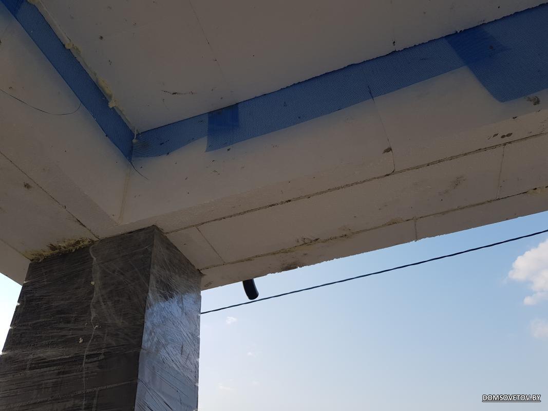

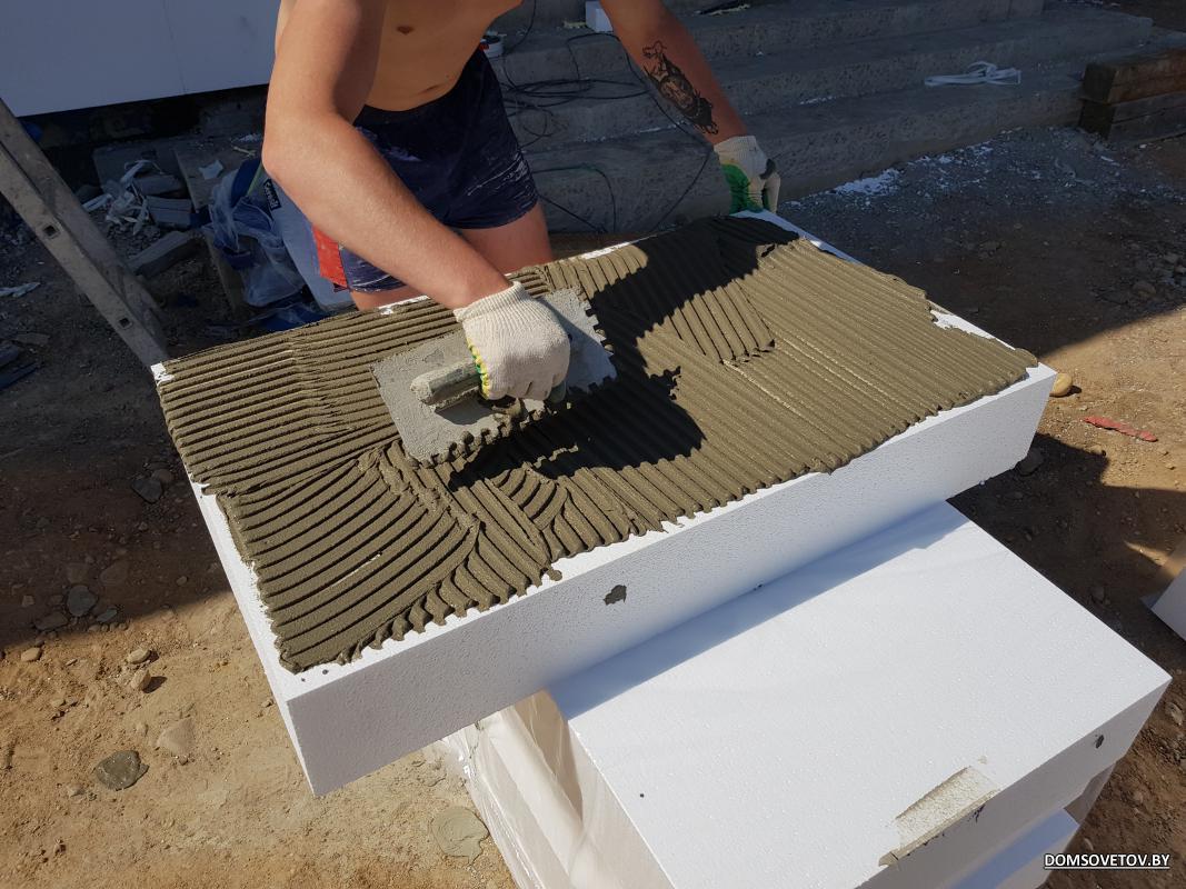

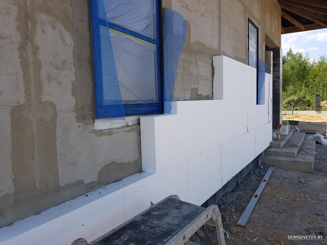

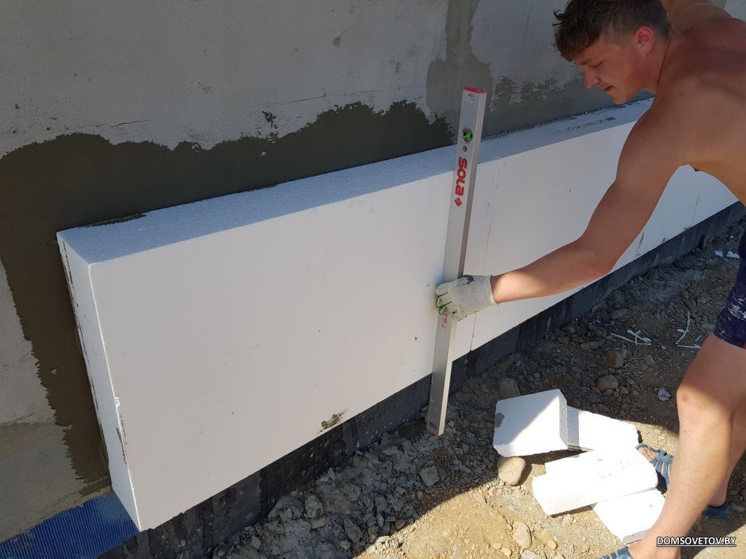

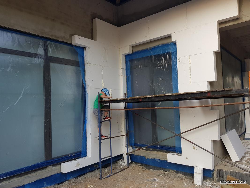

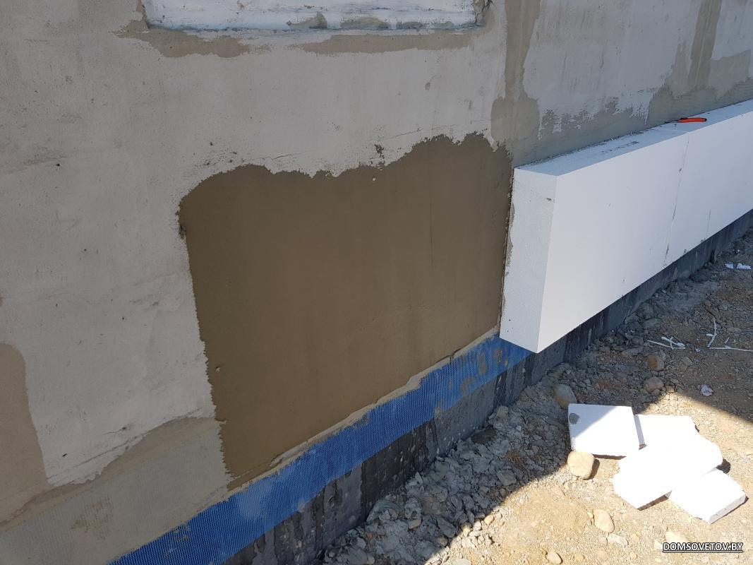

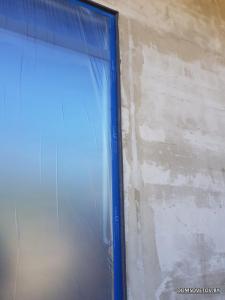

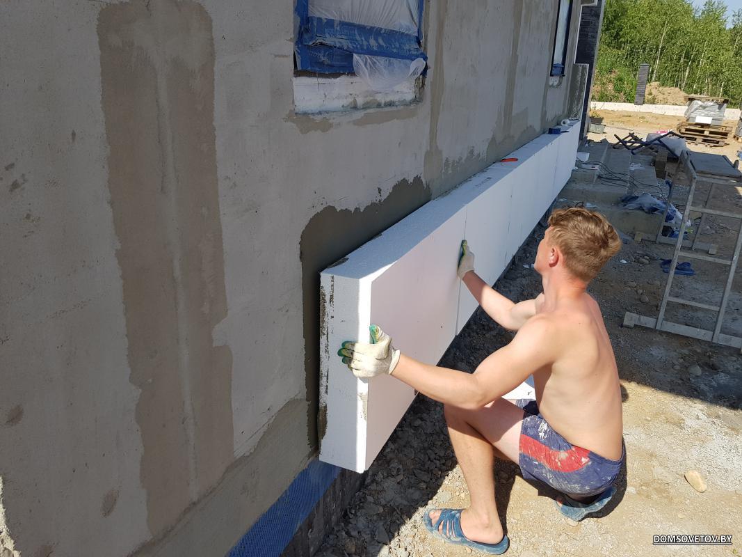

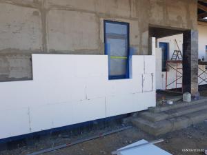

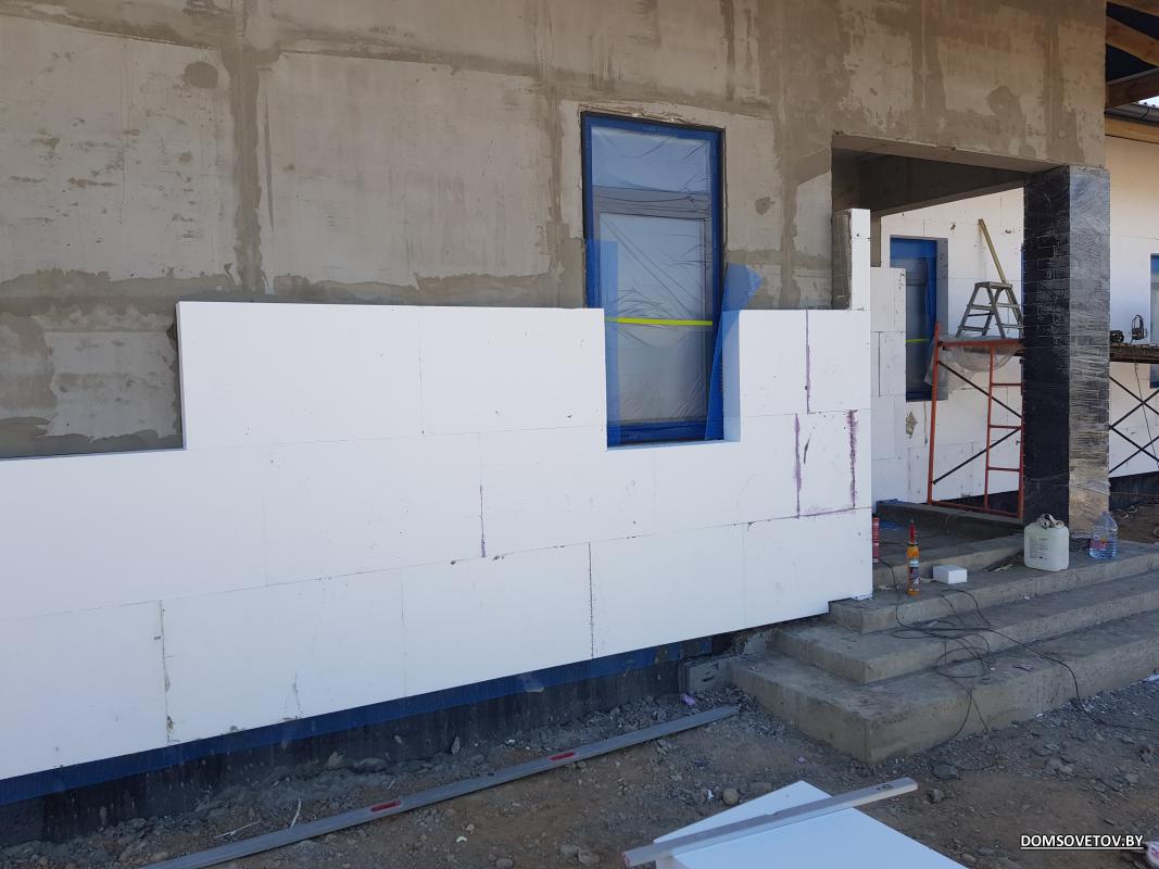

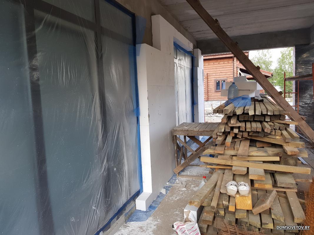

Начали утеплять фасад. Клей наносится на стену шпателем и на пенопласт под гребенку 10мм потому что иначе со слов фасадчиков лист невозможно равнять, клей схватывается со штукатуркой очень быстро.

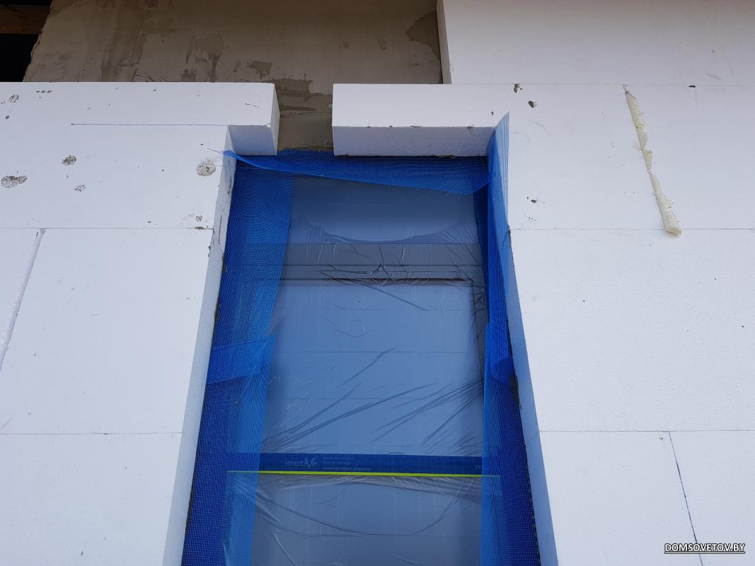

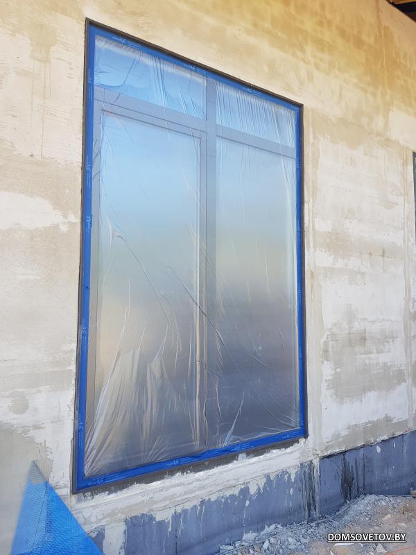

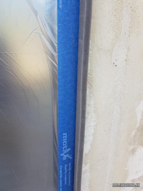

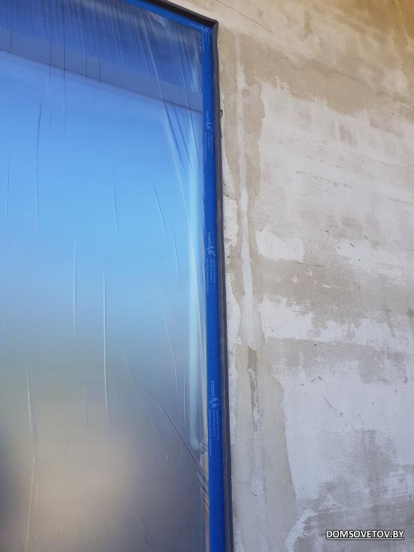

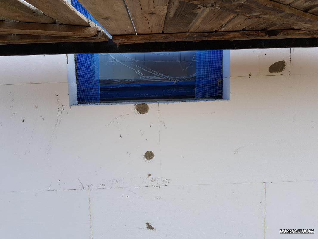

На окна предварительно клеим псул, он прижимается/сжимается пенопластом при приклейке. Так как на фасаде может быть плитка то использую именно такое решение, а не планки примыкания к окну. Позже буду защищать псул каким-нить герметиком от солнца. Если на фасаде будет плитка то она закроет по финишу псул за герметиком, если плитки не будет - будет просто псул под герметиком.

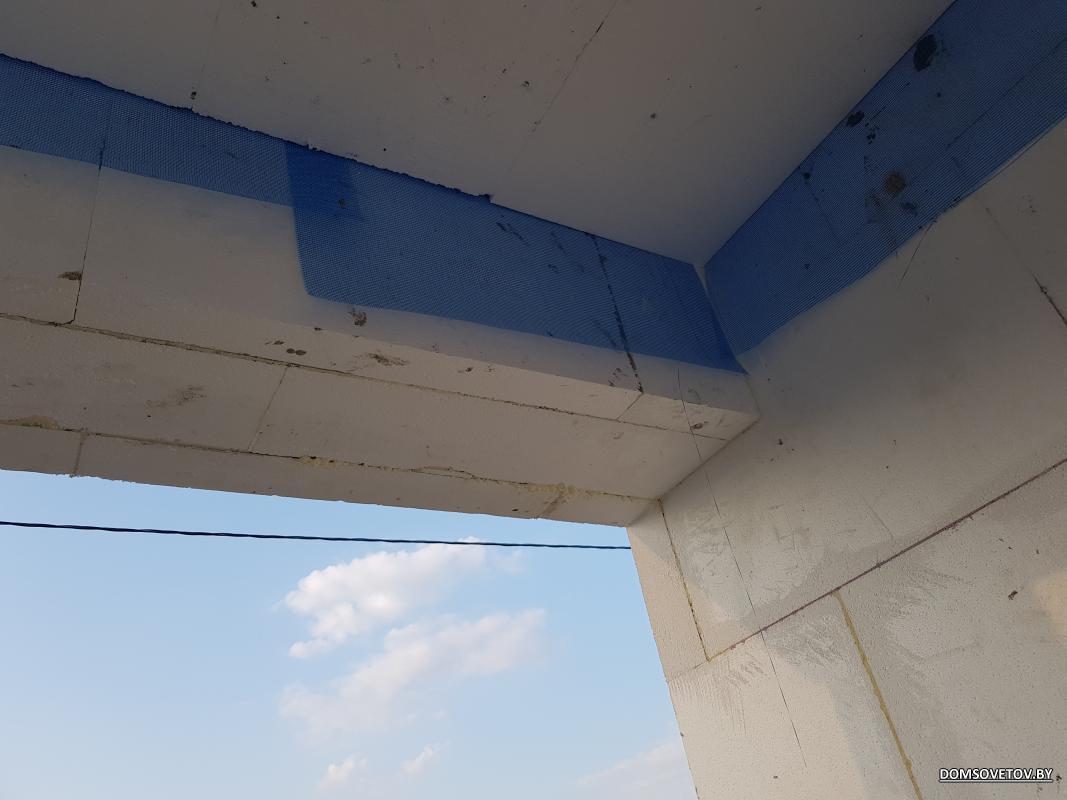

Г-ки на месте как я понимаю, сетка закладывается на старте фасаде от ростверка + в оконных проемах. Попросил пропенивать все стыки до/при монтаже.
В целом геометрия пенопласта немного пляшет со слов фасадчиков, надо подгонять что они и делают.

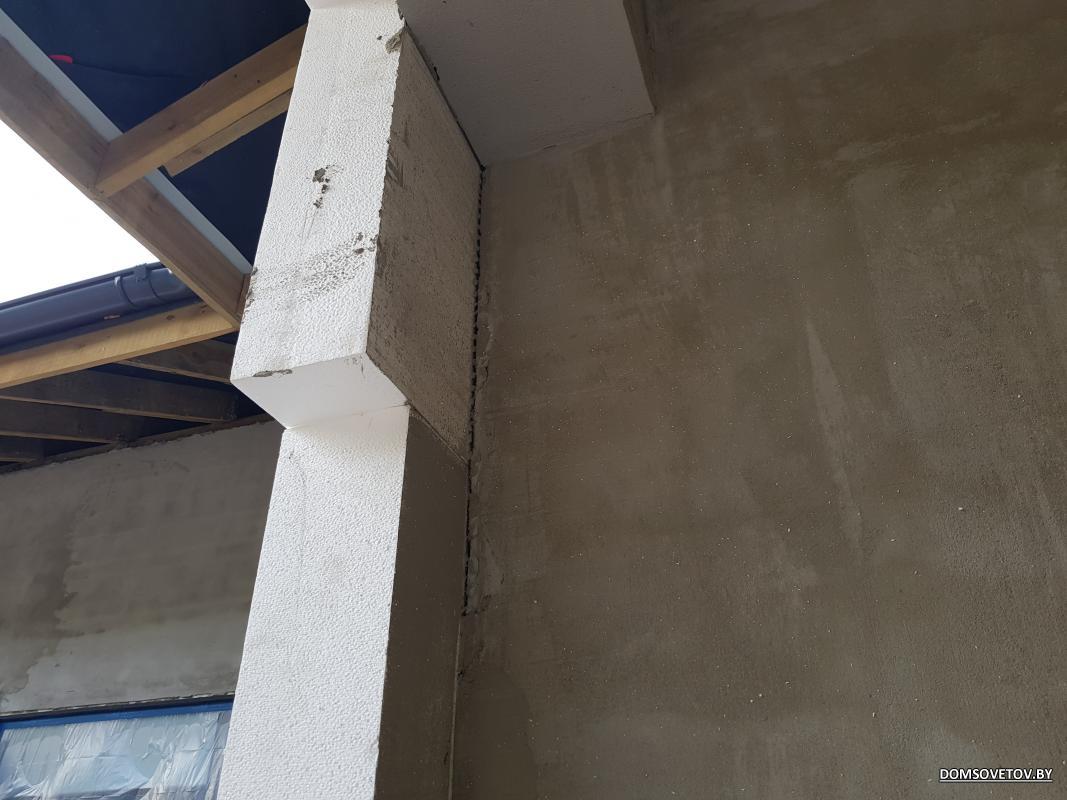

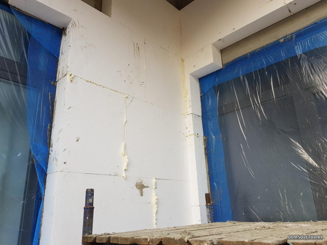

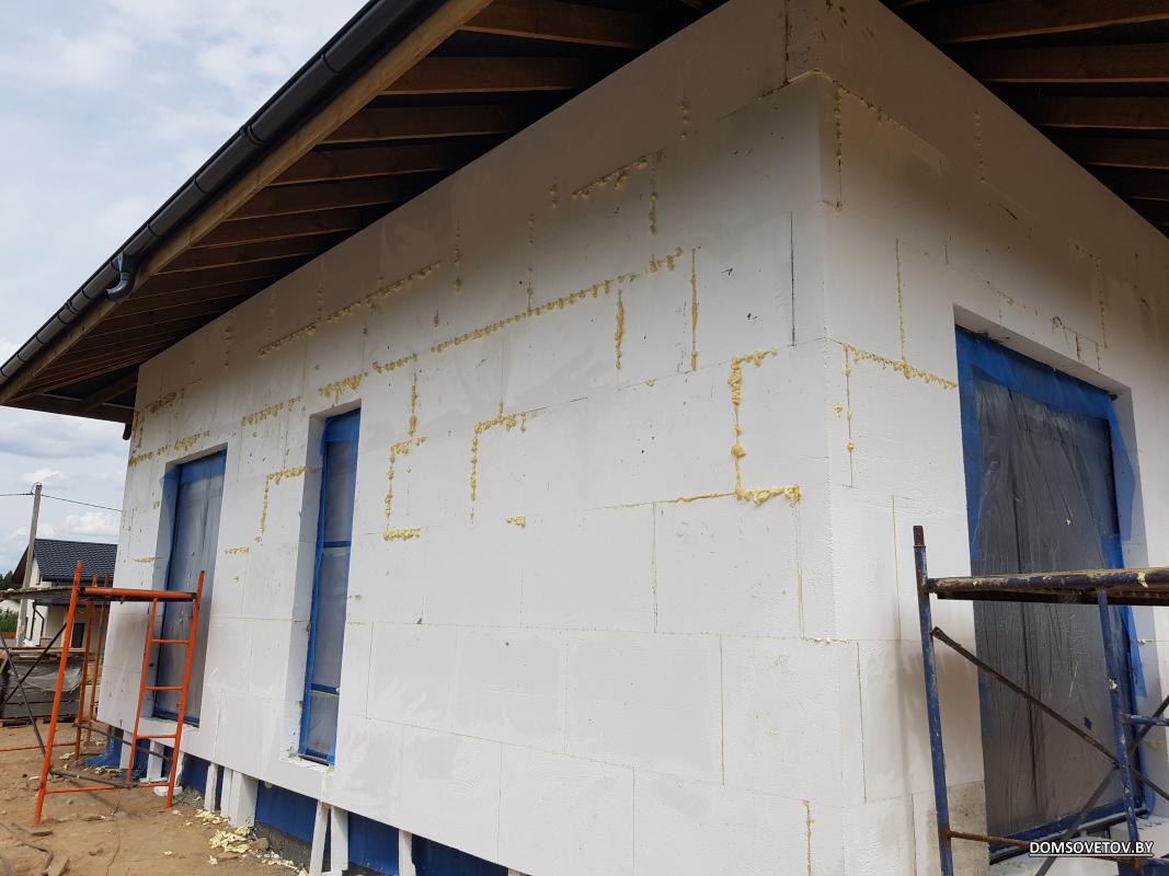

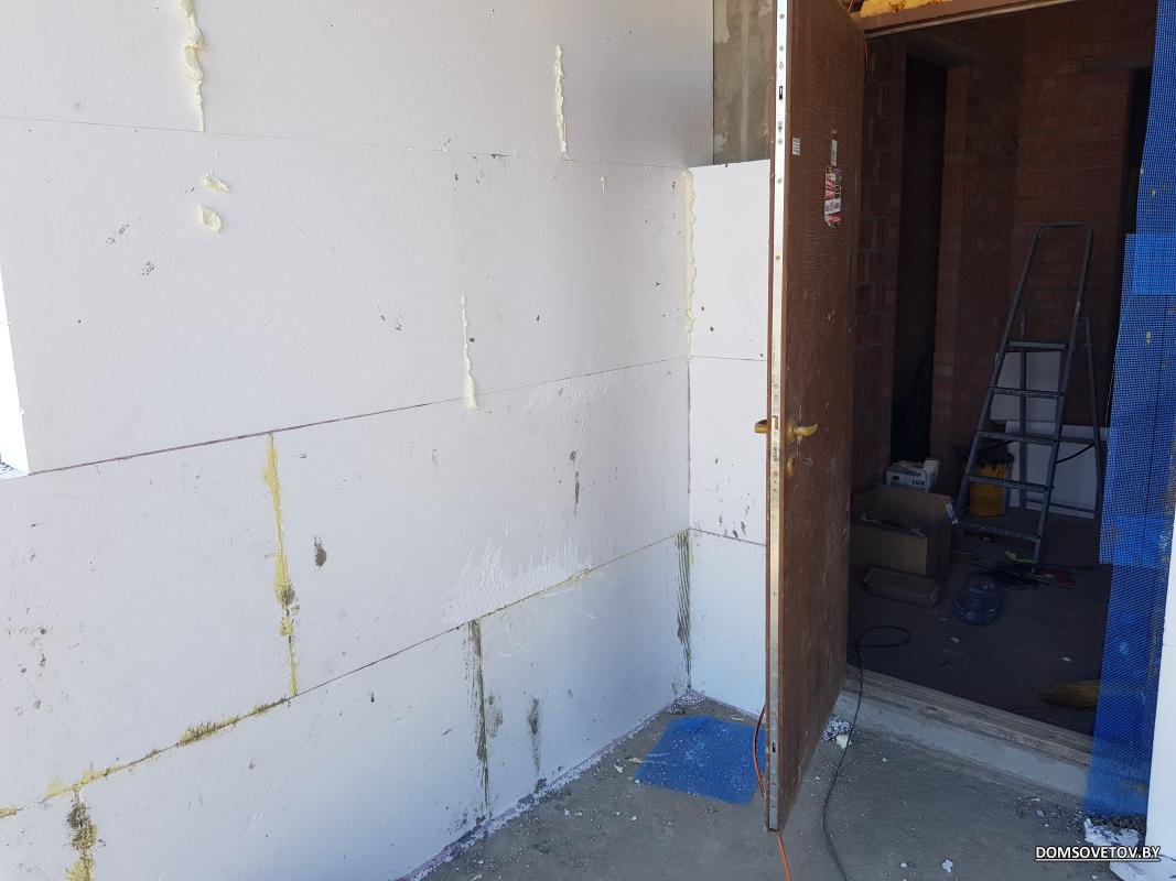

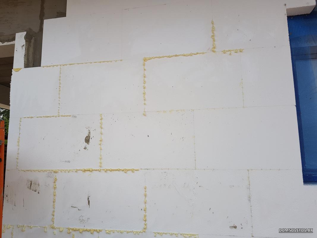

Обратите внимание на пропенивание стыков листов. На ваших фото, не пропенивают как надо....
Видео
Старый 19.06.2023, 14:08   #1267 или 331587
welaribo
Регистрация: 13.09.2015
Сообщений: 1,393
У этого автора много таких видео и я в курсе такой пропенки. Но вот именно видео демонтажа я не видел, тут все наглядно видно.
Я с ребятами обсуждал что они на этапе монтажа наносят пену на стыки и потом прижимают листы. То есть технология такая: наносят клей на стену и на лист пенопласта, прикладывают к стене, но с зазорами до уже приклееных листов, пропенивают стыки сбоку/снизу, прижимают лист. Я так делал на чердаке и результатом доволен. С другой стороны объем то большой и понятно что где-то пропенка шва будет пропущена на этапе монтажа потому как все мы люди. Это нормально, потом надо допропенить все пропуски как на указанном видео. По крайней мере буду за этим следить + пока фасадчики на лицевой стороне вижу по камере что наши договоренности исполняются.

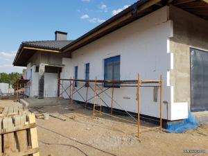

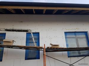

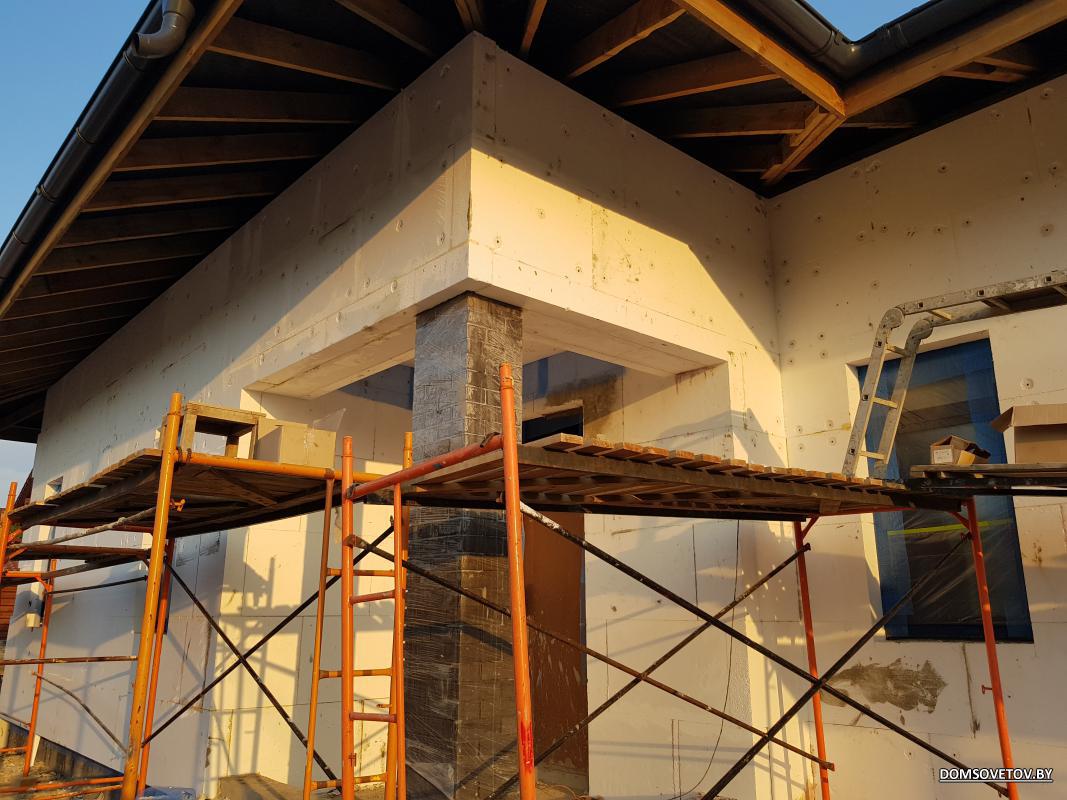

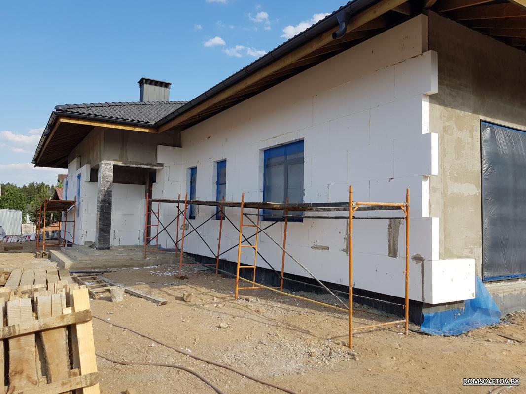

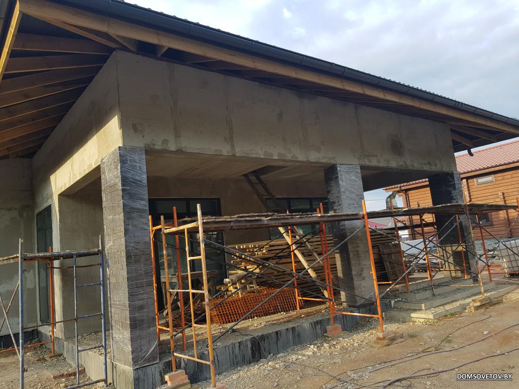

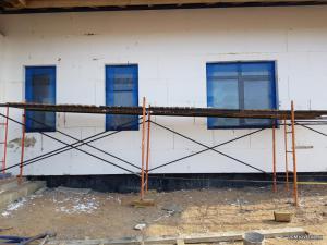

Продолжаем утеплять фасад. Балки крыльца + террасы где не в плоскости стен утепляются по 100мм.

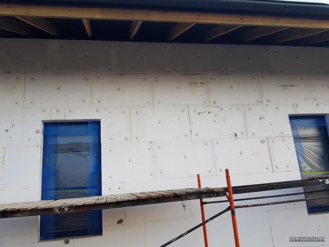

Начали дюбелить пенопласт. Так как на фасаде может быть плитка + учитывая толщину утеплителя 150мм фасадчики рекомендовали по 5 дюбелей на лист, в сумме получается ~10 дюбелей на 1м2.

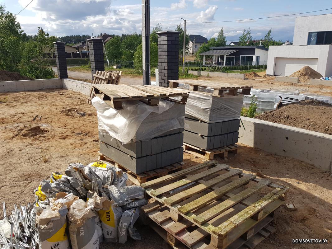

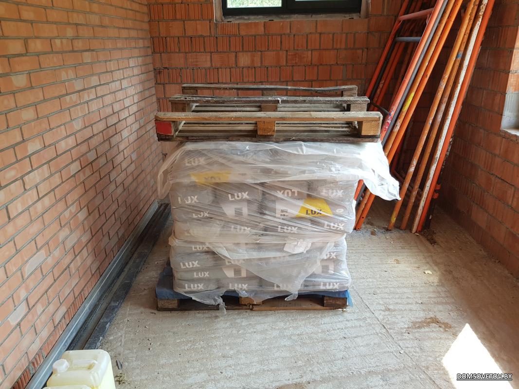

Осталось немногим больше поддона штукатурки. Планирую в бане ее использовать потому что тут цементная штукатурка в самый раз. Перенес под крышу. Также переложил 4 поддона тротуарного борта чтобы освободить поддоны на возврат. В сумме 7 тонн перенес. Стройка заставляет быть в форме и является хорошим дополнением к фитнесу :-).
Полностью перешли на этот подход через неделю после работы над фасадом. Сам также поигрался с пропенкой чтобы посмотреть как лучше. По факту пропенивать на всю толщину после монтажа лучше всего оказалось, пена действительно достает до стены и заполняет большую часть шва даже если он очень маленькие/тонкий. При нужной сноровке даже излишне выдавливаемой пены из шва становится не так и много. Подход когда пена наносится до монтажа тоже можно использовать, но в этом случае лист надо один раз прижать и все, больше не двигать. Если на чердаке где минимальные требования к ровности у меня все так и получалось, то на фасаде так не получается, ребята ровняют лист и несколько раз прижимают/сдвигают утеплитель и тем самым ухудшают результаты пропенки.
