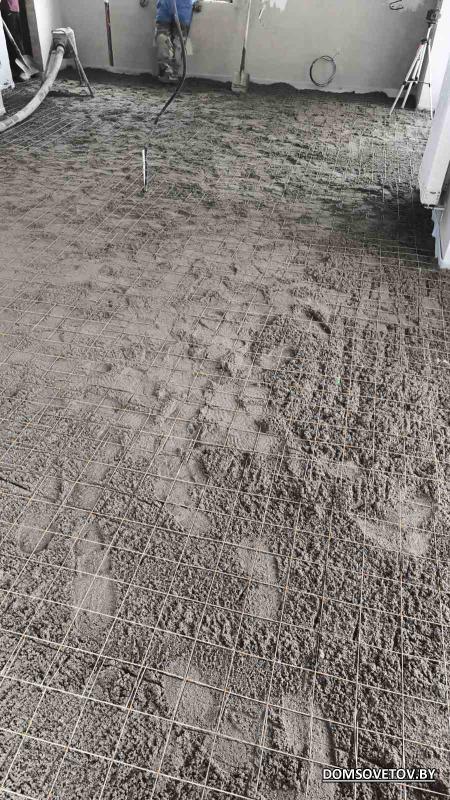

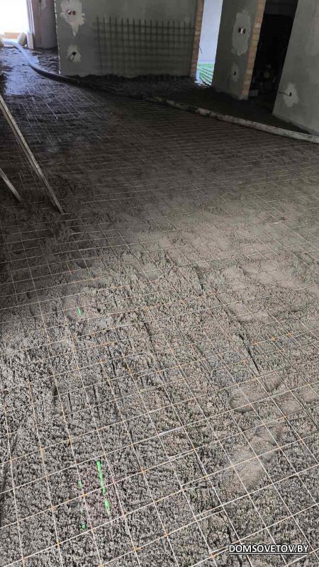

По первому солнцу как и обещали начали стяжку. Походу действительно стяжечники ждали погоды чтобы суметь закрыть весь объем за день раз в первую возможность по погоде они у меня. Защищаем углы, столбы, плитку уличную, рядом лежащие материалы от шланга. Как стяжечники объяснили обязательно в начале присыпают трубы по транзитным путям чтобы минимизировать их повреждения, потому сверху сетка и потом уже окончательный слой. Пока все выглядит вот так:

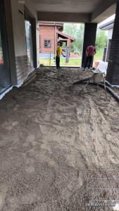

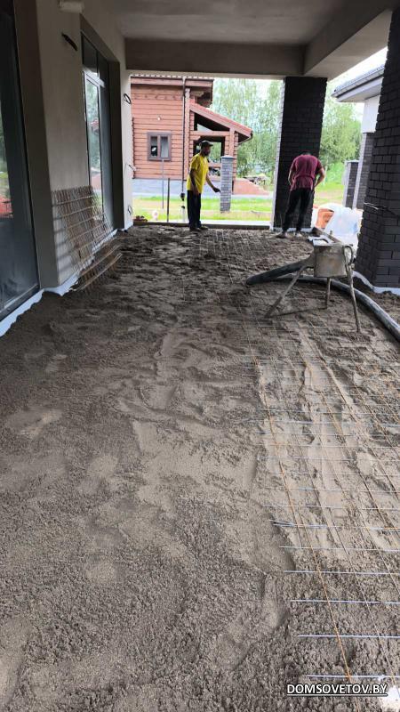

Как ребята и обещали за день сделали дом + крыльцо + терасса, в сумме ~200м2. Бригада из 5х человек, по времени 12 часов заняло.

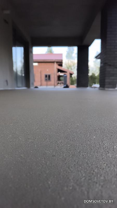

По стяжке закончили все. На улице сразу укрываю пленкой чтобы предотвратить пересыхание + буду увлажнять перидодически первые дни, в доме закрыты все окна и тоже увлажняю периодически. В доме влажность поднялась до 70%.
Средние слои в доме получились 60-80мм, в бане ~60мм. По материалам не хватило песка, довозили оперативно 6м3 + у меня были остатки еще от плитки уличной тоже, в сумме ушло ~30м3 песка. Цемента было заказано изначально 160 мешков и тоже не хватило, довозили еще 30-40 мешков и в сумме ушло ~200 мешков цемента. В среднем стяжка с работой + материалами в этом году обошлась в ~30руб/м2 и это в 2 раза больше чем было в прошлом году. Причины следующие:
- Использовал сетку и это +20% к финальной цене (раньше писал про 30%, но по факту меньше)
- Расценки на работу выросли в полтора раза по сравнению с прошлым годом: 12руб/м2 сейчас и 8руб/м2 было в прошлом году
- Больше слоя по толщине и как результат больше расход материала
На мой вопрос почему выросла цена на работы - не хватает людей исполнителей и отсюда растет цена. Все больше мой конкретный исполнитель работает в том числе в регионах: Полоцк, Орша, Витебск. С его слов там много людей уехали в Росиию и вот потребности регионов закрывают в том числе Минские исполнители.

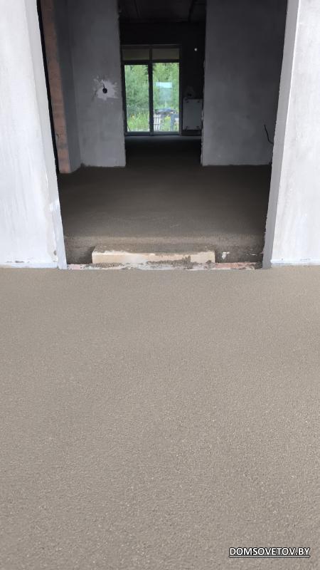

Двери для дома ждут своей установки уже 3 года. В баню весной дозаказал дверь.
Ставим чистовые двери.
Узел проема под двери получается вот такой: внизу гидроизоляция, утеплителем + стяжкой не доходили до плоскости двери по 15см, кирпичом внизу вышли на нужную высоту. Сейчас поставят двери, все запароизолируется + гидроизолируется, утеплится кусочек пола и зальется кусочек стяжки вручную.
