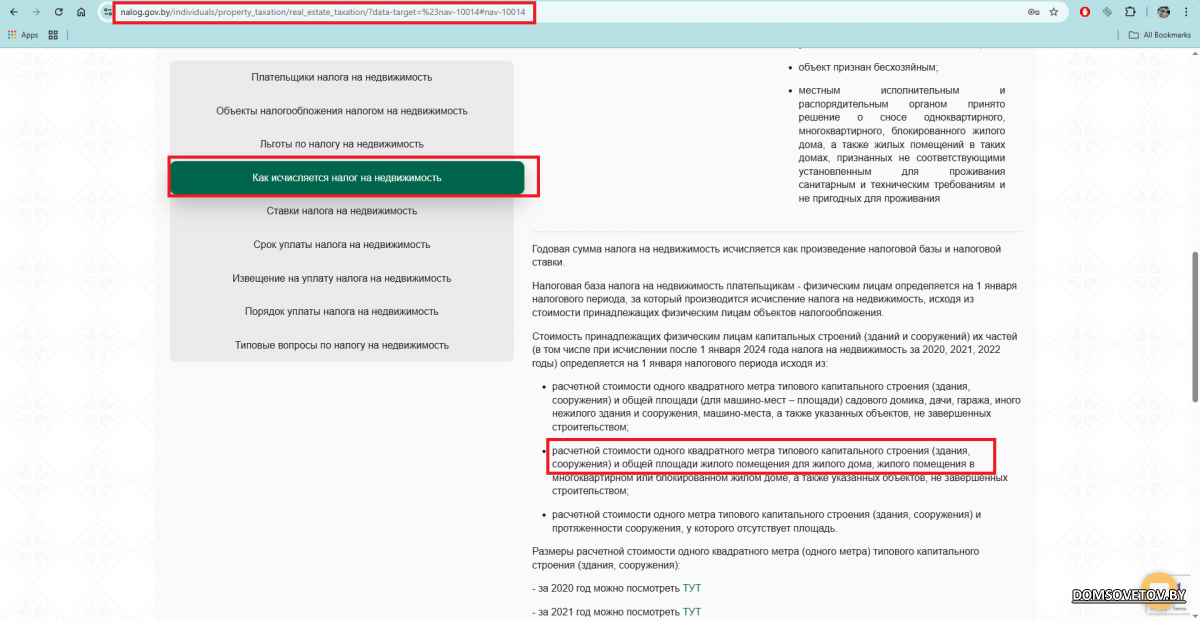

оформляю технический паспорт
Получил технический паспорт. На что обратил внимание - общая площадь здания > 200м2, общая площадь жилых помещений жилого дома < 200м2. В свете возможного изменения ставок налога на недвижимость на дифферинцируемый подход по площади (до 200м2 - все как сейчас, от 200м2 уже доп коэффициенты) - я правильно понимаю что для расчета берется именно общая площадь жилых помещений жилого дома?

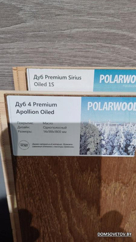

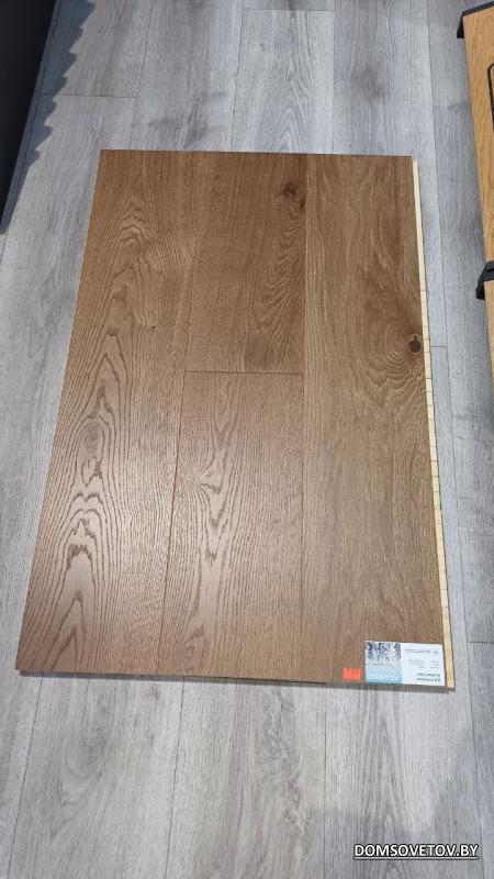

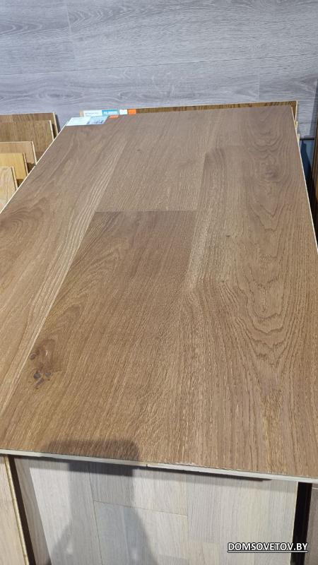

Паркет и паркетная доска ничего не подскажу, но если будете смотреть, есть вариант заехать прямо в Заславль на фабрику Косвик, там есть у них демозал. Мне их полы оч понравились, но ценник....
Надо будет посмотреть Косвик. У меня Европаркет в 5 минутах от работы, поэтому в первую очередь сюда сходили. На понравившуюся доску Polarwood Дуб 4 Premium Apollion Oiled с объемом ~70м2 предложили скидку 15% + скидку на химию для укладки 20% (грунтовки + клея). Стоимость укладки 8-11уе/м2.

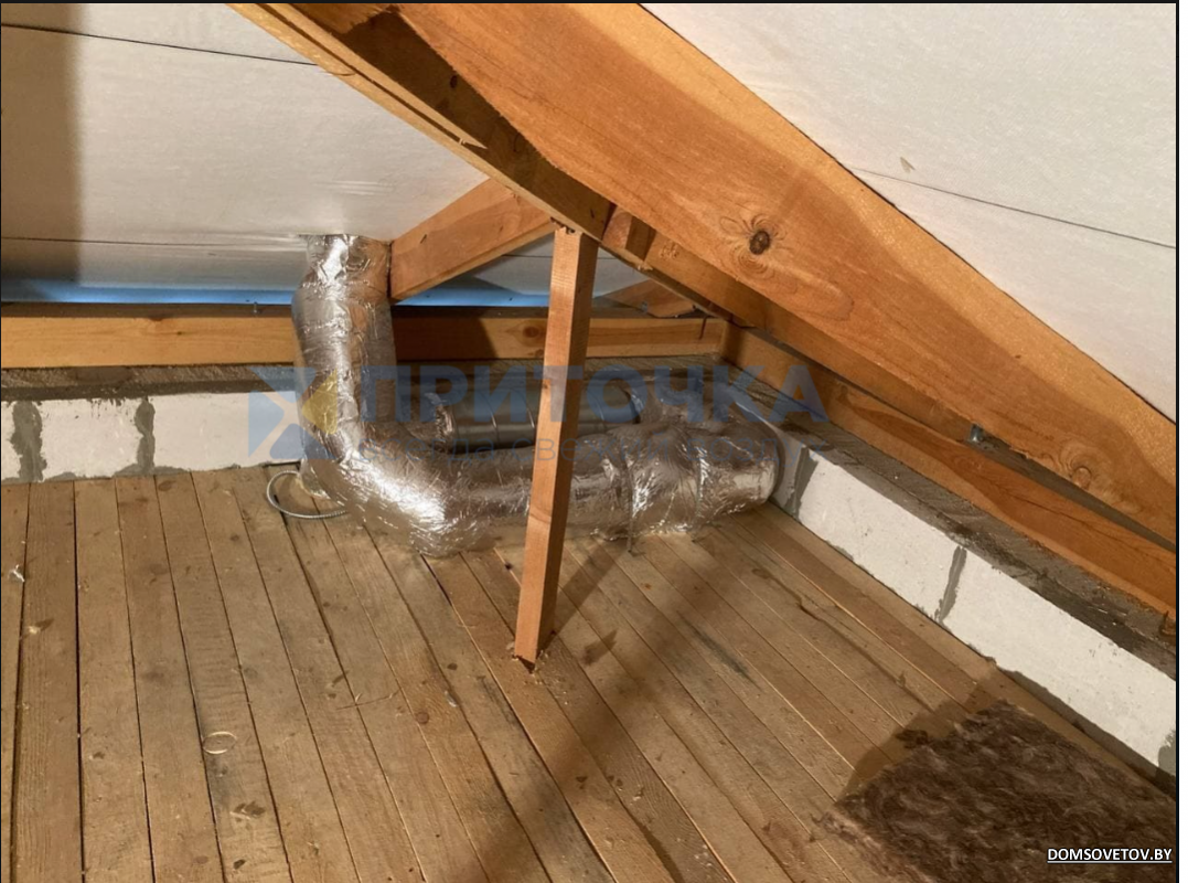

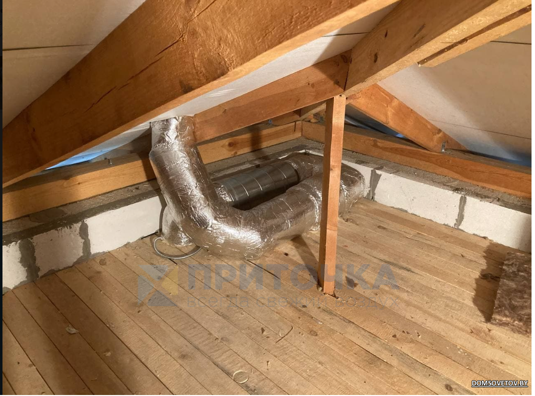

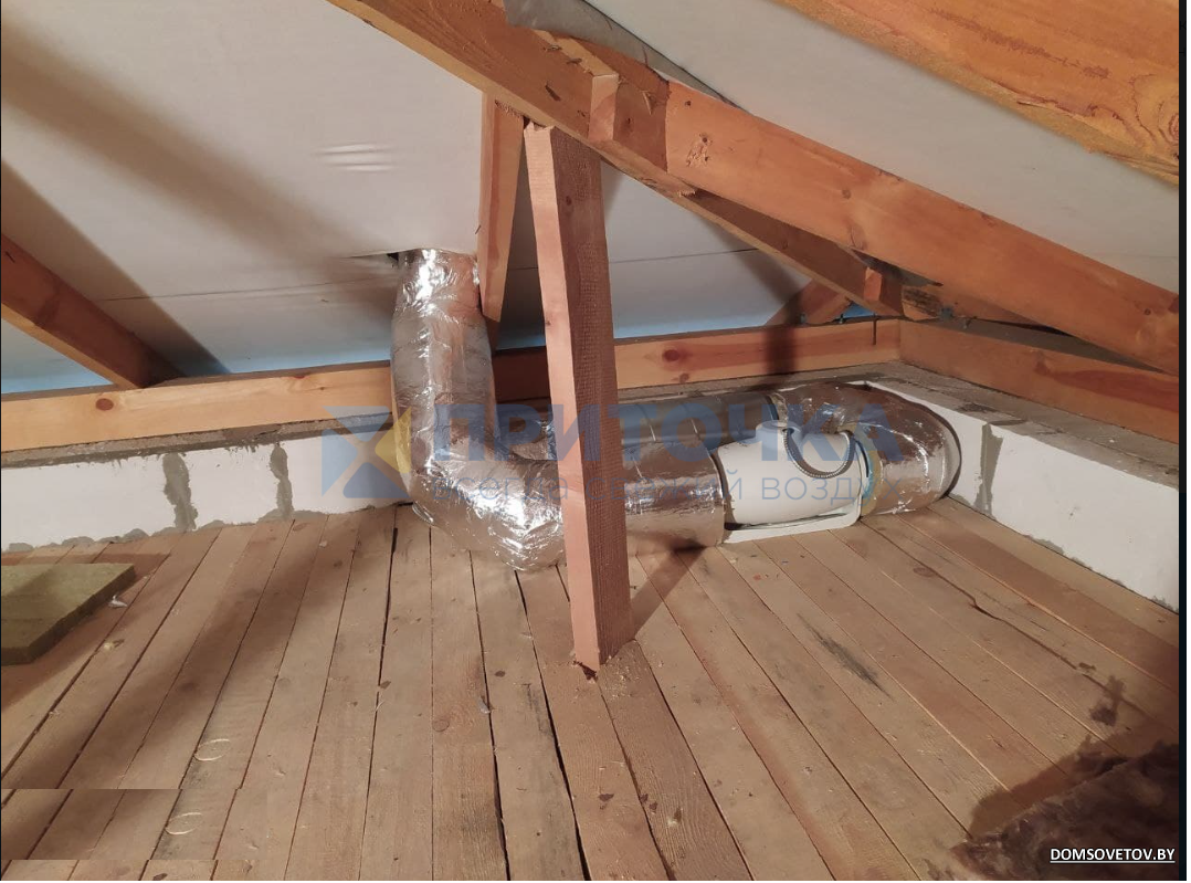

По вытяжке: лучше реализовать вариант, где сам вентилятор находится за пределами помещения.
Тогда будете пользоваться, иначе элемент интерьера из-за шума.

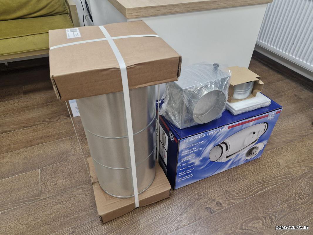

Зима - самое время залезть на чердак и смонтировать трассу для вытяжки кухни. Закупил 3х скоростой вентилятор на 600м3 + глушитель + обратный клапан + жировой фильтр. Для обслуживаемой части буду делать короб из доски с доступом + утепление ватой 10см, остаток труб буду просто утеплять опять же ватой 10см.
Должно получиться как-то так, только обслуживаемая часть будет в коробе.
Деали реализации тихой кухни смотрел на pritochka.by, тут же и купил все комплектующие выше:
Видео
